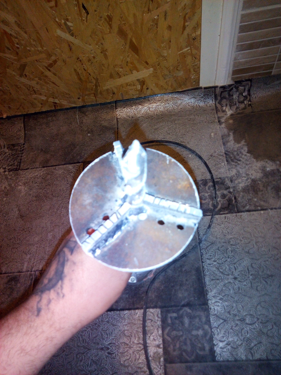

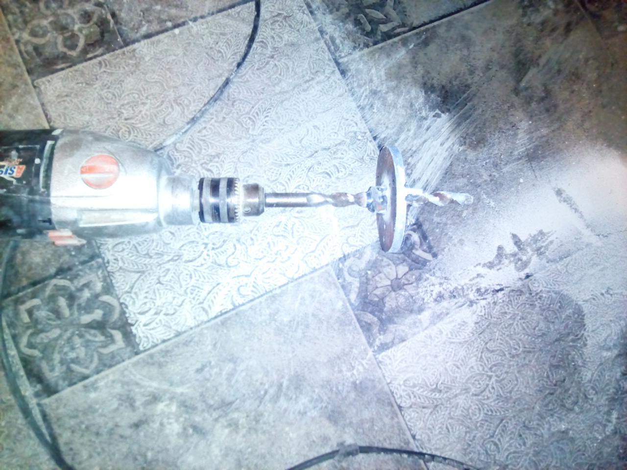

Kellett fúrni 100 as lyukat falba. Sokat néztem a discovery-t szóval az alagút fúrók mintájára... Kifúrta. Picit kopott a szerszámanyag de vitte. Szóval ez egy 100 as morzsoló lett. 10 es kazánlemez és arra felhegesztve K720 szerszámacél mint forgácsolóél. Már máshogy csinálnám ,kicsit döntött éllel +előre egy pajzs ami jobban megvezeti. De nem sokat kellett bepucolni a lyukba. Lyuk mert a furat fala az nem kanyar

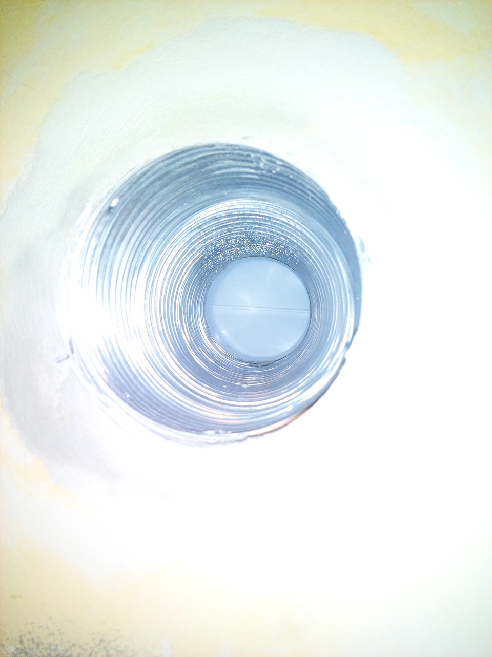

A lyukat is fotózd le, az a lényeg. Az összes többi csak eszköz a cél eléréséhez.
Bepucoltam már
. az elejére kúpos megvezető kell, picit rücskös. Nem volt itthon éppen 100 as csövem csak lemez. A nagy asist fúró 4 pihenővel vitte. Itt a lényeg a fej marón lett kivágva. Mondom hegesztés előtt teszek rá "piramisokat" de nem volt kedvem, pedig jobban vitt volna. Elég volt a 1 es koronggal is bevágni sarokcsiszolóval.

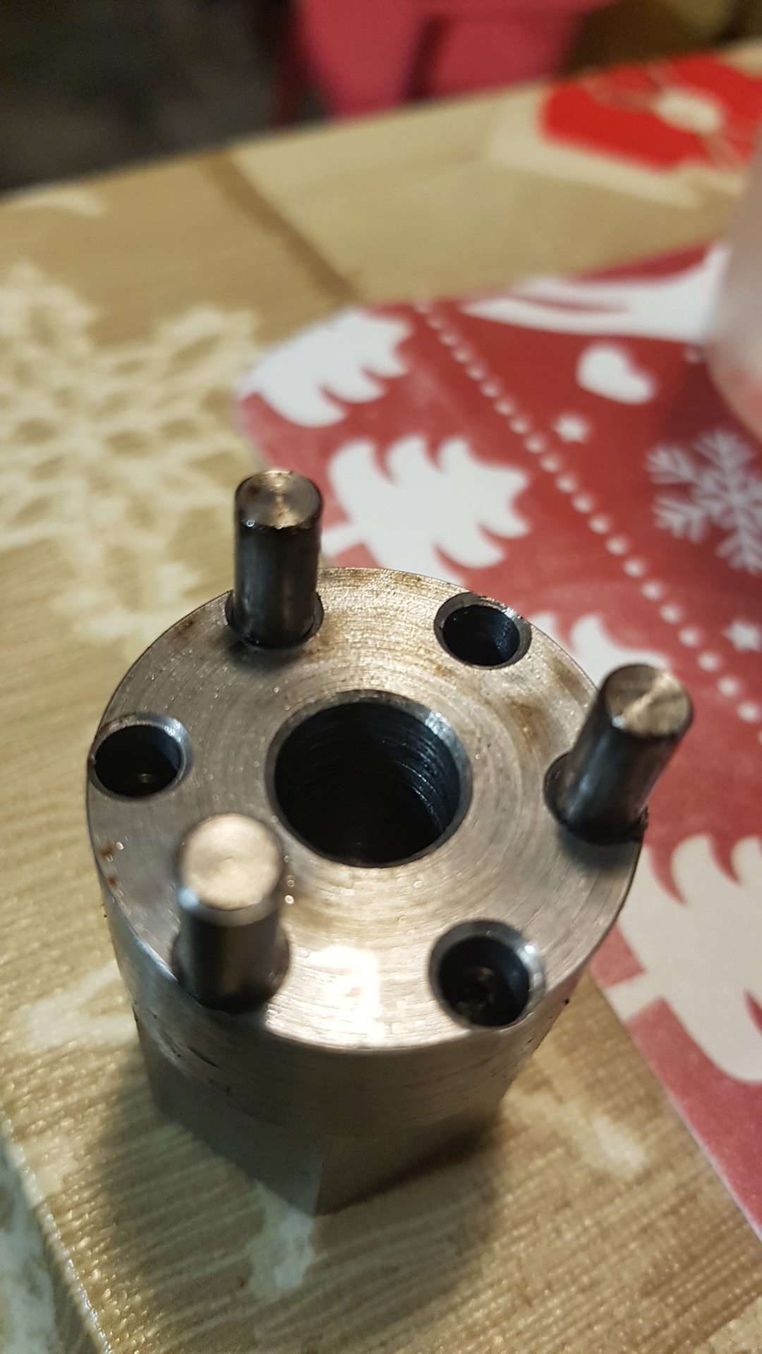

Pár láncfűrész szerszám. Menetek vagy menet bekezdése marva. Előző év. Most eléggé válság van anyag téren.
