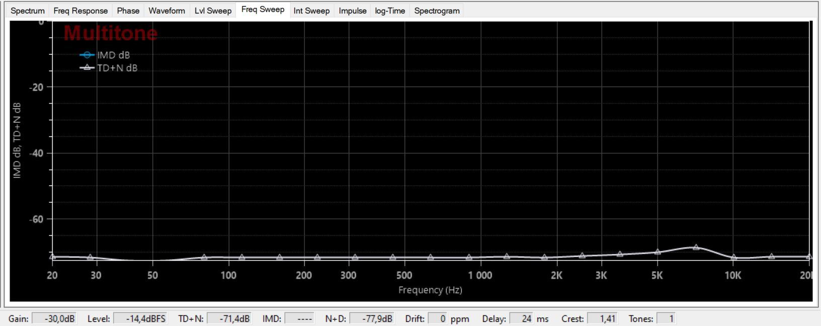

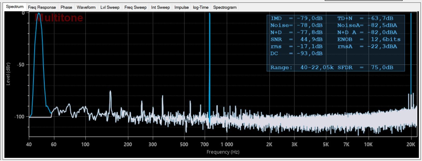

(#) Feccco válasza compozit hozzászólására (») Márc 16, 2025 /
Kicseréltem még 1-2 dolgot. A mérési összeállítás ugyanaz, mint korábban (nem pont ideális, de összehasonlításra jó.)
Csináltam egy 1kHz-s mérést is, ahol kihagytam a 400hz alatti frekiket, mivel ott tápszűrési gondjaim vannak. így azért nem rossz. 0,002% THD @ 1Khz.
IMD 0,011%
A hozzászólás módosítva: Márc 16, 2025
(#) Feccco válasza Ge Lee hozzászólására (») Márc 21, 2025 /
Köszi, szerintem ez sem a legjobb módja. Mondjuk azt néztem, hogy alacsony nyugalmiáram mellet növekszik a torzítása és az is érzékelhető. Itt azt kellene elkülöníteni hogy ki akarja hallani a felharmónikust az ember, vagy éppen arra kvácsi/nem kiíváncsi, hogyan változtatja meg a hangszerek hangját.
Akárhogy is, szerintem a THD egy elég jó mérőszám, amiből közveztve lehet következtetni az adott eszköz képességeire.
Egyébként volt, hogy magasfrekin kis amplitúdóval oszcillált, gerjedékeny volt, és ennek ellenére a hangja, főleg a magasai mégis kellemesebbnek, szellősebbnek tűntek. A meghallgatás mindíg egy relatív, nem túl egzakt dolog. Általában valamihez hasonlításon alapul, míg a mérés bármikor reprodukálható és független az egyéb tényezőktől, pl: hangfelvétel minősége, zenei stílus stb....
Hogy van-e értelme a THD-t minél alacsonyabb szintre szorítani? Egyértelműen van.
Saját példámból kiindulva, kapkodtam a nyugalmi áram beállítással, illetve nem néztem közben a THD-t, így a jobb csatornán ~20..30 mA-rel kisebb lett üzemmelegen a beállított áramérték és nőtt a THD is. Ez a hangzásban is megmutatkozott.
Érdekesség volt még, hogy megakartam mérni a ripple feszt kivezérlés nélkül (sikerült is ~100...150mV), aztán ha már arra jártam a probe-al, gondoltam megmérem az AC-t is. Na ekkor lestem egyet. A KBPC2506, kb 5..10V-os negatív tüskét produkált, mikor lezártak a diódák. Volt egy korábban BYV32-ből épített hidam, az nem produkálja a hibajelenséget.
Másik téma, amit feszegettem, az a sodort épár VS árnyékolt (pseudo balanced). Készülékházon belül nem látom bármiféle hátrányát a csavartérpárnak az árnyékolttal szemben.
Végül, ami számomra bebizonyosodott:
- HF erősítő építésénél mérés nélkül (jelalakok, határfreki, THD) nem igazán tudja az ember, hogy egy módosítást követően jó, vagy épp rossz irányba indult el
- Ahogy egy kertesháznak, úgy egy épített erősítőnek is csak elkészültségi fázisai vannak, ami csak súrolja alulról a 100%-ot
(#) compozit válasza Feccco hozzászólására (») Márc 21, 2025 /
Azért ez már egészen jó. Mekkora kivezérlésnél mérted ezeket? Próbáld meg erősebben megszűrni az opamp tápját, meg a földelt bázisúak bázisának a szűrését nagyobb kondikkal.
Az IMD mérésnél többféle is van, láttam 19 és 20kHz-est azonos amplitudóval, fele legyen mindkét amplitudó a szimplához képest, ekkor teljes kivezérlést kapsz.
De láttam már 18 és 19kHz-est is.
A graetz nem csak a lassú diódáknál termel tüskéket, termel az a szupergyorsaknál is a működéséből eredően, csak azok rövidebbek, nem látod szkópon. Tegyél mindegyik diódára egy 47 ohm-33nF-os kondit sorbakötve. Ettől még lesz némi tüske, de legalább nem lesz gyors felfutású, ilyen ellaposodó hullám lesz. Ettől nem hiszem, hogy jobban fog szólni, de legalább kevesebb RF zavart termel.
Na, akkor már csak két jó hangfal kell, meg egy rendesen becsillapított ( nem agyon csillapított! ) szoba kell a zenehallgatáshoz. Ez akkor jó, ha becsukod az ajtót és körülvesz a csend. Mintha egy másik világba kerültél volna. A csillapítás nem csak arra való, hogy a szobán belüli visszaverődéseket csillapítsa, hanem a kívülről jövő zaj szobán belüli visszaverődéseit is csillapítja. Azért nem kell süketszobát csinálni, mert az sem jó.
Akarsz újabb erősítőt építeni, vagy ez csak egy intermezzo volt? Mert lennének ötleteim...

(#) Feccco válasza compozit hozzászólására (») Márc 23, 2025 /
~8V P-P-nél mértem ezeket. Egyelőre csak 100-100µF és 100nF szűri az opamp táprészét.
IMD-nél sima 3tone beállítással ment. Vannak benne 19-20k-s opciók is, csak a hangkártya 20k felett levág mindent szerintem.
Jelenleg 2,2nF van a diódákon ellenállás nélkül
