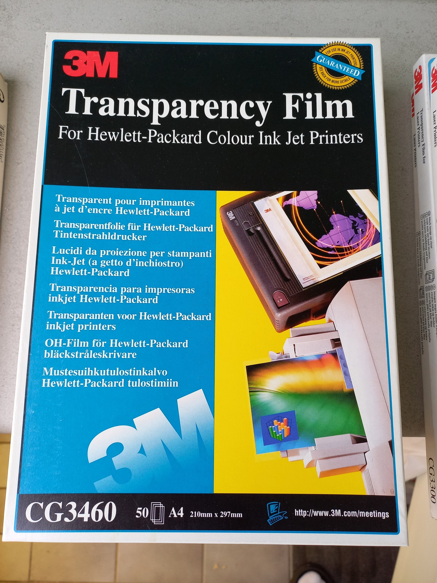

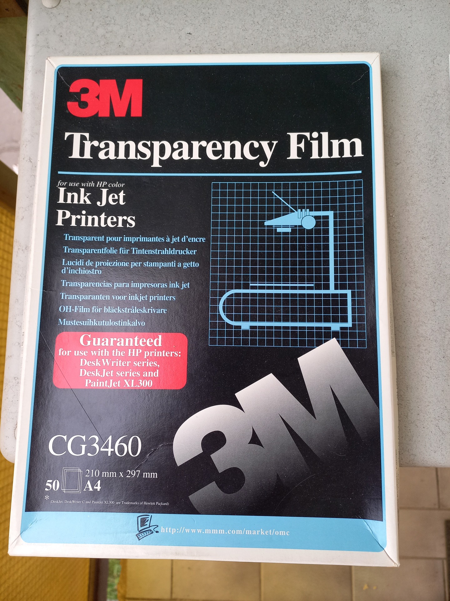

Na előkerültek. 3 féle van, ami igazából kétféle.
Csatoltam.
(#) GARFIELD13 válasza GARFIELD13 hozzászólására (») Márc 23, 2025 /
A harmadik (ez a lézerbe való)
A hozzászólás módosítva: Márc 23, 2025
(#) Gafly válasza GARFIELD13 hozzászólására (») Márc 23, 2025 /
Ez így van, a laminálóba való pedig egy másik történet.
