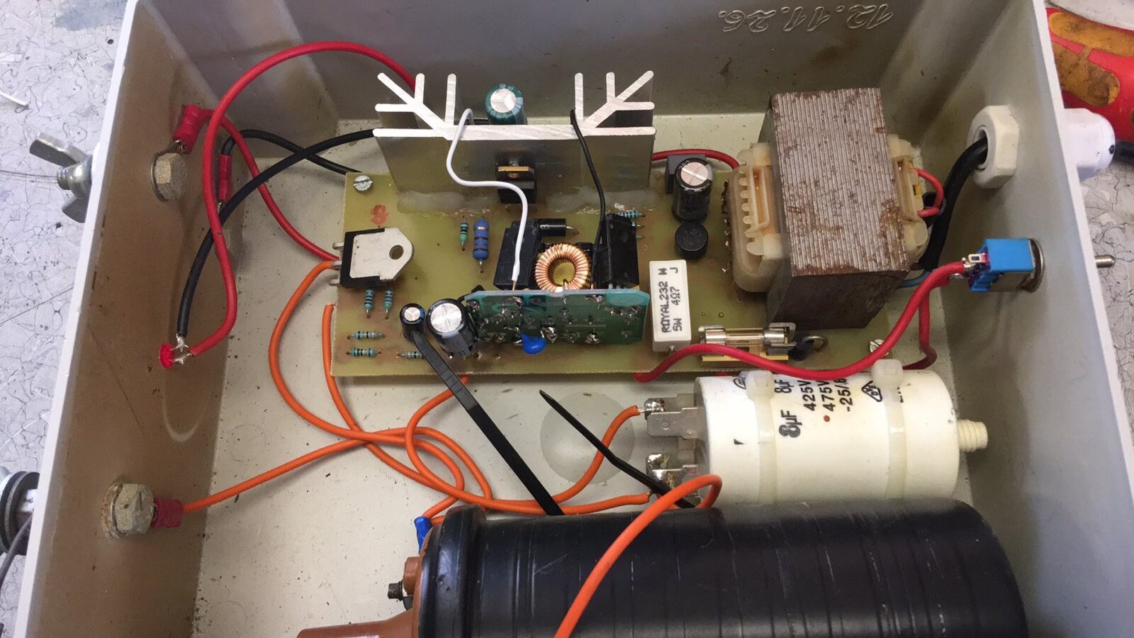

(#) Swedhart válasza mraulajos hozzászólására (») Márc 24, 2025 /
Mutatom a pálmonostorai szürke javítását íme a képek
A kis trafó megszakadt
A hűtőbordát csak dísznek hagytam benne.
A hozzászólás módosítva: Márc 24, 2025

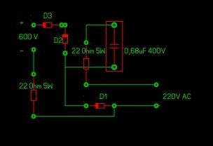

(#) Remci válasza Swedhart hozzászólására (») Márc 24, 2025 /
Ezt hogy lehet feltúrbózni olyan 600v-ig?
(#) Swedhart válasza Remci hozzászólására (») Márc 24, 2025 /
Egyszerűen feszültség szorzó kapcsolással
(#) ironmen válasza Remci hozzászólására (») Márc 24, 2025 /
Valahogy így. Cement elleállásokat használj.. Ezek lehetnek 22 ohmtól, akár 100 ohmig is. Az 5W alap, annál inkább csak nagyobb. De a lényeg: Mindkét ellenállás egyforma értékű legyen. A diódák minimum 1000V 1 A, a kondi meg legalább 400V
Ha kondiból még egyet párhuzamosan teszel, nő a kimeneti feszültség kb 50 - 80 V-al
A negatív ágban lévő cement ellenállás melegedni fog mindenképpen, így ezt megemelve kell szerelni, távol minden olvadó cucctól
(#) mraulajos válasza ironmen hozzászólására (») Márc 25, 2025 /
Kondi tip. ez, vagy inkább ez? Itt most lényegtelen mi van rá írva. A dióda, 1N4007 ezek szerint jó.?
A hozzászólás módosítva: Márc 25, 2025
(#) ironmen válasza mraulajos hozzászólására (») Márc 25, 2025 /
Az első linkben lévő tökéletesen jo hozzá.
Viszont annyi kiegészítést még hozzáfűznék: a 220 voltos bemenet közvetlenül a hálózatról NEM használható ha nem galvanikusan leválasztott premier és szekunder tekercs van a kimenő trafoban. Tehát autó gyújtó transzformátor kizárva.
Ez csak a 12 voltos inverteres verzióhoz használható.
A másik kiegészítés 600 voltos kimenet abban az esetben 600 volt, ha a nagyfeszültségű trafó primer tekercse, illetve a sorba kapcsolt indító kondenzátor rajta van. ( 440 Volt x 1.41-1,8Volt=618,6 volt)
Elméletben ennyire töltődik az indító kondenzátor.
Bocsánat a diódáról nem írtam. Az 1N4007 határeset..
Ide inkább nagyobb feszültségű és áramú dióda illene (By238, stb)
De ez nagyban függ az áramköri kialakítástól, illetve a villanypásztor teljesítményétől.
2 joule alatt, autógyújtótrafóval az 1N4007 tökéletesen teszi a dolgát.

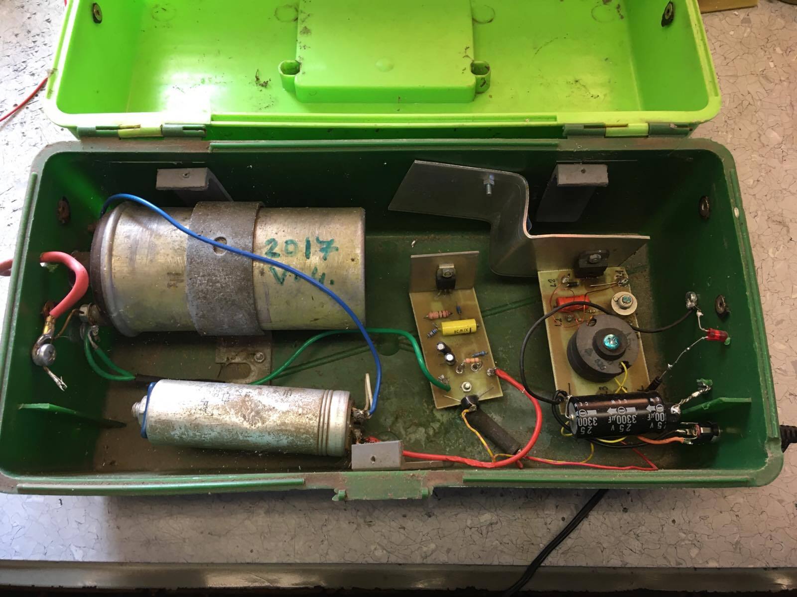

(#) Swedhart válasza mraulajos hozzászólására (») Márc 27, 2025 /
Üdvözlet ismét jött egy gyöngyszem javításra hozzám,
íme a kép róla.
Ő a horgászládás verzió.
(#) ironmen válasza Swedhart hozzászólására (») Márc 27, 2025 /
Csodás darab...☝️
A hozzászólás módosítva: Márc 27, 2025
(#) kadarist válasza Swedhart hozzászólására (») Márc 27, 2025 /
Az a fénycső-fázisjavító kondenzátor mindent visz.
(#) Swedhart válasza kadarist hozzászólására (») Márc 27, 2025 /
Igen ez a gyártónál hagyomány mindég azt rak bele.

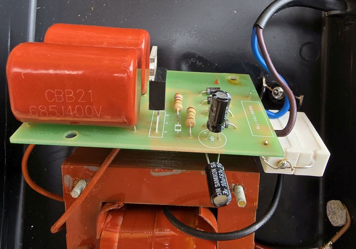

(#) -Joci- hozzászólása Márc 27, 2025 /
Villanypásztor kimenetén csak 1-1500V van
Szeretnék kérni egy kis segítséget tőletek nektek szakiknak biztos egyértelmű lehet a hiba.
Adott egy gyári villanypásztor kb 2 évente előjön a hiba.. kimeneten kb 1000-1500V van csak és ívet is húz de eddig 1cm volt most meg kb 1mm-re megy át müködésjelző leg nem villan.
Ilyenkor mindig visszaküldtem nekik majd próbáltam érdeklődni mi lehetett annyi választ kaptam ez érzékeny lehet a feszültségingásokra, villámra érdemes kihúzni ha nagy vihar van biztos ami biztos alapon.
Alkatrészileg annyit mondtak mindkét alkalommal hogy mivel pár forintos alkatrészekről van szó ilyenkor nem méregetnek kicserélik öket, megprobálják ha jó küldik vissza. Utobbi alkalommal kérésemre küldtek két fehér 6,8 Ohm os ellenállást de azt cseréltem ugyan az a gond.
Égés nyom nincs sehol kattog is ütemszerűen a rendszer ha bedugom ívet belül nem húz át sehol szemmel láthatólag.
Nem vagyok műszerész forraszgatni javítgatni szoktam, nagyjából tudom minek mi a neve meg esetleg tudtok segíteni mi lehet mit mérjek rámérek. Vagy esetleg tippet ha tudtok írni honnan tudok legolcsobban ilyen alkatrészeket beszerezni 1 helyről.
Mellékelek 2 képet hátha segít.
Köszönöm előre is.
(#) Swedhart válasza -Joci- hozzászólására (») Márc 27, 2025 /
Szia ez tervezési hibás nálam is van ilyen javításon.Cseréld ki a 4 diódát mérés nélkül.Nem a vihartól megy tönkre hanem ki van hagyva pár alkatrész belőle,csak ezt nem ismerik el.Pár hétig jó ismét csatolok pár küllemet.
Ez mind ugyan az a hiba is.
