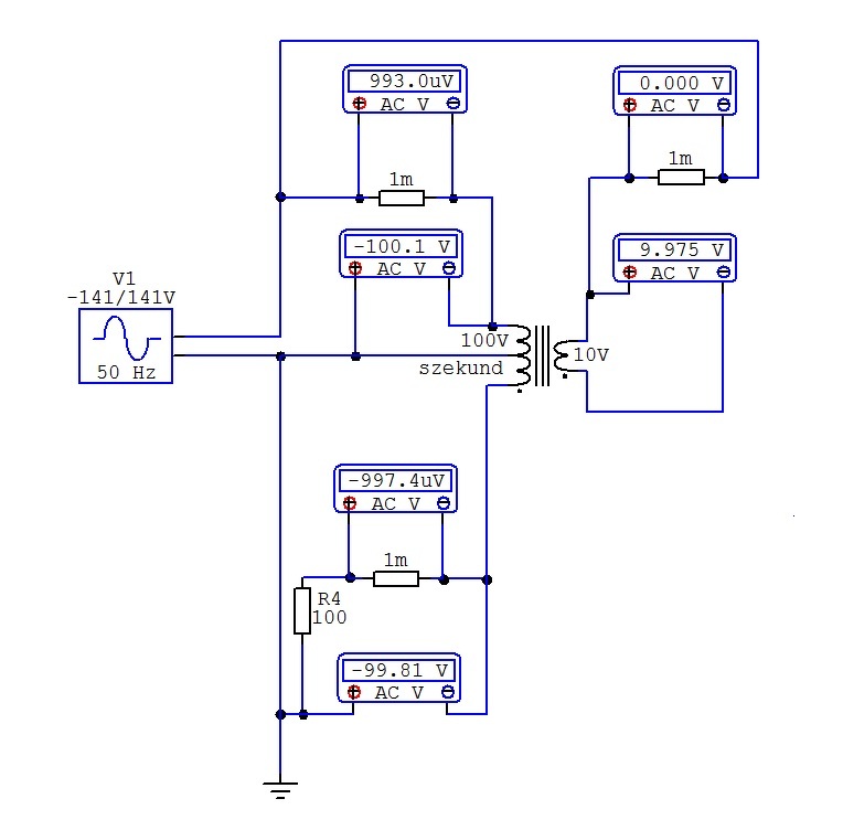

Nos, egy kicsit nehéz volt, mert nem akar mérni az AC ampermérő. Ezért milliohmos söntöket tettem az áramkörbe, amire V mérőket raktam.
Egy 100 Ohmos ellenállást választottam a szekunder oldali terhelésnek. A primer és a szekunder 100V az középen össze van kapcsolva, de egyszerűen nincs a szimulátorban három független tekercsű trafó.
A lényeg, itt van a szimuláció. A transzformátort nem lehet végtelen csatolásúvá tenni, csak 99,9%-osig. Ebből a mérési eltérés. A bemeneti feszültséget csúcsban kell megadnom, innen a 141,4V.

Még egy kéréssel fordulok.
A menetirány helyes primer tekercskiegészítésnél egyébként is tudni véltem, ott a gerjesztés csökken és ezzel a trafó teljesítménye is.
Az utóbbi esetben mi történik a trafóval, főleg, ha optimumra volt eredetileg is méretezve, mit hoz ez az ellen indukció, mi történik a vasban, teljesítményben?
Ugyanis lehetne játszani egy trafóval úgy is, hogy mindhárom lehetőséget megadjuk, vagyis 3 féle szekunder feszültséget tudunk létrehozni, kívánalmaknak megfelelő kiegészítő tekerccsel, méretezéssel.
Köszönöm a felvilágosításaidat!
(#) tothbela válasza Ódenka hozzászólására (») Feb 24, 2025 /
Elméletileg a vas gerjesztésének csökkentése nem befolyásolja az átvihető teljesítményt. A valóságban az a helyzet, hogy az alacsonyabb gerjesztéshez nagyobb menetszám tartozik, így vékonyabb huzalt tudunk használni. Ez növeli a rézveszteséget, azaz kesebb lesz a megengedhető áram,, ergo átvihető teljesítmény.
(#) Ódenka válasza tothbela hozzászólására (») Feb 24, 2025 /
Akkor tulajdonképpen a másik esetben növeljük a gerjesztést... Ha variálni szeretnénk, mindkét lehetőséget használva, akkor számításba kell venni a vas nagyobb gerjesztés létrejöttével az ellen kapcsolással... Pl. alap 1T, aztán 0.9 és 1.1 a másik két esetben?
(#) tothbela válasza Ódenka hozzászólására (») Feb 24, 2025 / 1
Végül is igen, azaz növeljük a gerjesztést. Az átvihető teljesítmény viszont nem úgy alakul mintha alapból magasabb gerjesztésre tekertünk volna a trafót, mert a példatrafónál maradva a 90 menet natív primer helyett 90 menet hatásos primer, és 20 menet meddő primer kerül feltekerésre. Ez igaz hogy induktív szempontból 90 menet, de Ohmikus a 110 menet. Ez a meddő 20 menet helyet is foglal, meg a primer DC ellenállását is növeli.
