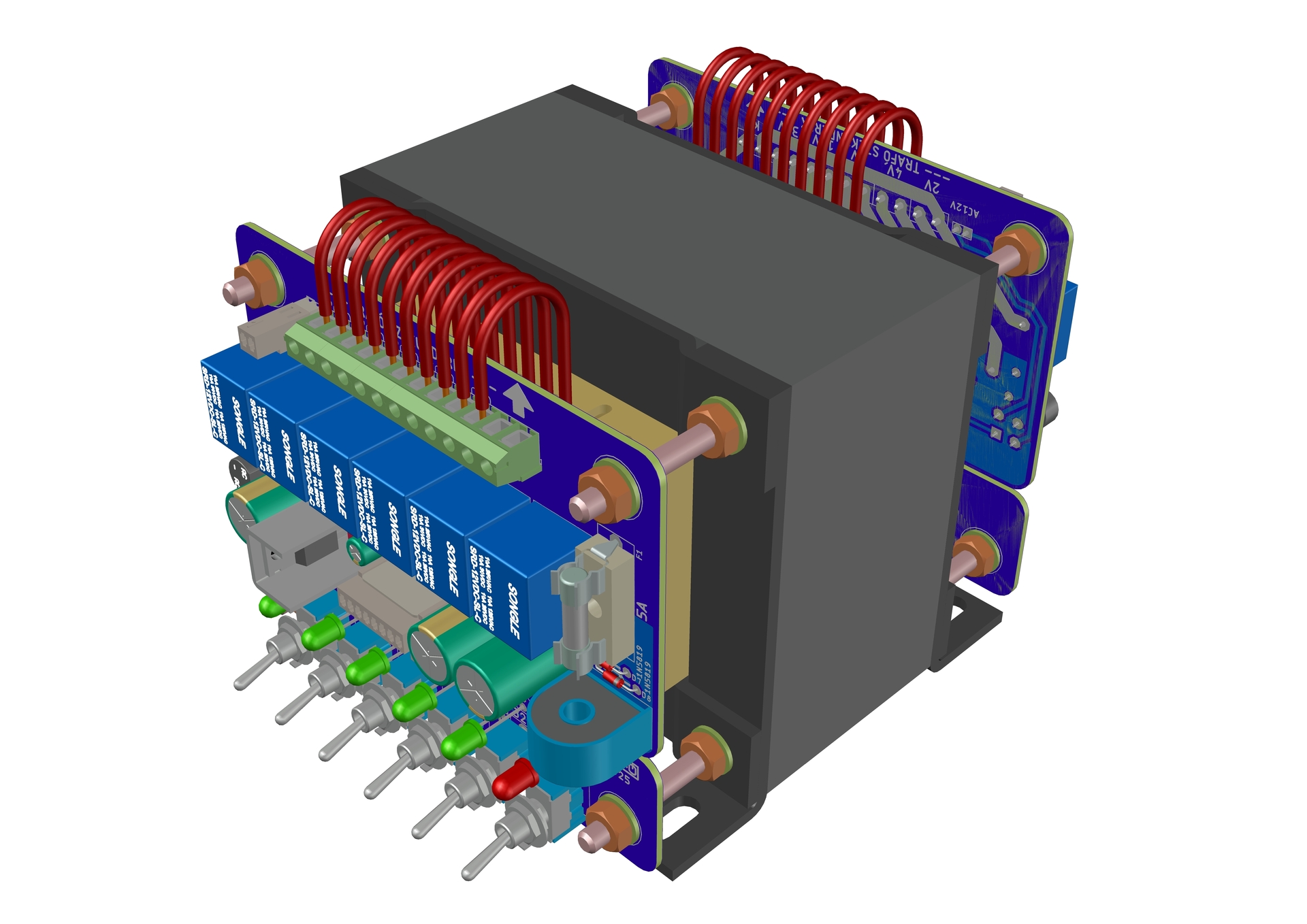

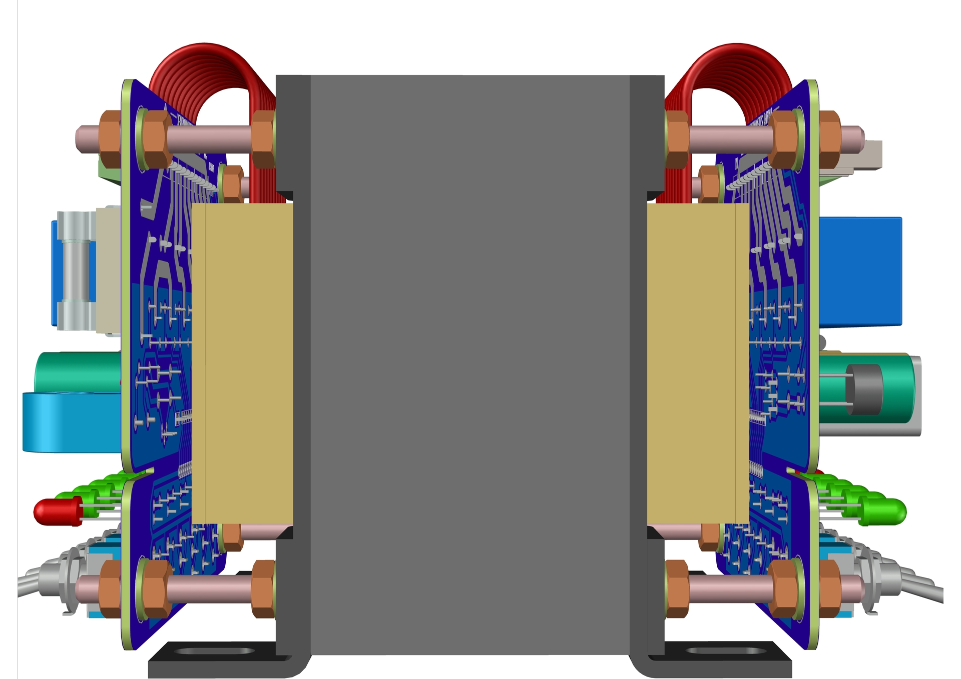

(#) Alkotó válasza Alkotó hozzászólására (») Ápr 17, 2025 / 1
Kialakult egy elképzelés a kapcsolgatásra (végül relés lett), megvan az AC árammérés módja (szintén a panelon van), és a mechanikai kialakítást is nagyjából végig gondoltam.
Lerajzoltam mindezt.
(#) Ódenka válasza Alkotó hozzászólására (») Ápr 17, 2025 /
Lesz 1V-os első lépés is, vagy utolsó 64V?
(#) Alkotó válasza Ódenka hozzászólására (») Ápr 17, 2025 /
Nem lesz. 2-62 V a tervezett tartomány, 2 V-os lépésekben. Ez lefedi a várható igényeket.
(#) Ódenka válasza Alkotó hozzászólására (») Ápr 19, 2025 /
Gondolom, nem mondok újat, de a sok kivezetés miatt a tekercselést célszerű a legnagyobb menetszámmal kezdeni a geometriai kialakítás miatt....
(#) Alkotó válasza Ódenka hozzászólására (») Ápr 19, 2025 /
Így történt. Két tekercsrendszer van, mondjuk A és B jelű, amiből az "A" a cséve egyik, a "B" a másik oldalán van kivezetve.
A tekercselési sorrend A32, B32, A16, B16, A8, B8, A4, B4, A2, B2, és most utólag fog rákerülni még 2 db 12V/1A-es segédfeszültség (már szét is szedtem és előkészültem hozzá, remélem még éppen befér a csévébe).

(#) Josi777 válasza Alkotó hozzászólására (») Ápr 19, 2025 /
Mivel rajzoltad?
(#) compozit válasza Alkotó hozzászólására (») Ápr 22, 2025 /
Nagyon jól néz ki. Ez axonometrikus ábrázolás. Ez a program tud perspektivikus rajzot is kreálni?
