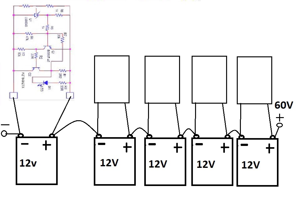

Öt darab 12 voltos LiFePo4 akksit tervezek betokozva, benne BMS-el.
Ezeket tervezem sorba kötve elérni a névleges 60 voltot.
Az utolsó kérdésem az volt hogy érdemes e rakni a 12 voltos egységekre külön túlfeszültség védelmet? Például hasonlót?
(#) 444Tibi válasza llaczo hozzászólására (») Ápr 8, 2025 /
Adj egy linket az akkukról amiket vettél 5 darabot.
Szerintem nem értjük egymást, illetve Te nem érted amiket mondok.
Amit ott lerajzoltam az 1 cella cellaszintű töltője.
Nem akkuvédelem.
Ha megépíted 12 voltosba se fogja védeni az akkut hisz egy akkutöltő.

(#) llaczo válasza 444Tibi hozzászólására (») Ápr 8, 2025 /
Bocsi. Figyelmetlen voltam.
Erre gondoltam:
Vagyis hasonlóra. Be kell állítani 14,4 voltra
Megoldás lehet de nagyon favágó. És nagyon pontosan be kéne állítani ezeket.
Nem 14,4-re, amúgy se kell LFP-t plafonig tölteni, 13,8-19,9nél 99% feletti a töltöttség, nem kell feszíteni a cellákat a maximumig, nincs értelme. Normális akkuba 13,4-13,5-nél már teljes teljesítménnyel megy a balanszolás.
Ha csak 5 amperrel töltöd a pakkot akkor ha működésbe lép, 70 wattot kéne neki hő formájába elvezetni. Ha mindegyiken elkezd vezetni mert rajtafelejted a töltőt akkor 350 wattot kéne elnyomni a levegőbe hő formájában a védelmeknek. Ez azért elég durva.
Az esetleges lemerüléskori BMS szakítás ellen meg ez se véd semmit.
Milyen akkud van? Vagy titok?
Ilyen akku.
Párhuzamosan 3 x sorba 4 darab.
Ilyen BMS.
A hozzászólás módosítva: Ápr 8, 2025
Összecsapott rajz az elképzelésről.
Nem számolok teljes zárlattal, mert az tényleg durva lenne, csak kiegyensújozásra. Pár voltot kell megennie.
Ez nem így van de mindegy.
Akkor hajrá. Meg tudod méretezni, pl. TL431?
(#) 444Tibi válasza llaczo hozzászólására (») Ápr 9, 2025 /
Én azt hittem kész 12V akkukat akarsz.
Ha cellánként rakod össze meg végképp nem értem a koncepciódat.
Minek szórakozni 12 voltos egységekkel...? Összerakod 3P20S pakkba és veszel egy 20S BMS-t. Árban kb. ugyanott vagy, esetleg 20-30%-al többe mint 5 darab 4S bms-sel.
És minden problémád lekezelve, egy abszolút korrekt megoldással, kiegészító védelmek meg egyéb sufnituning nélkül.

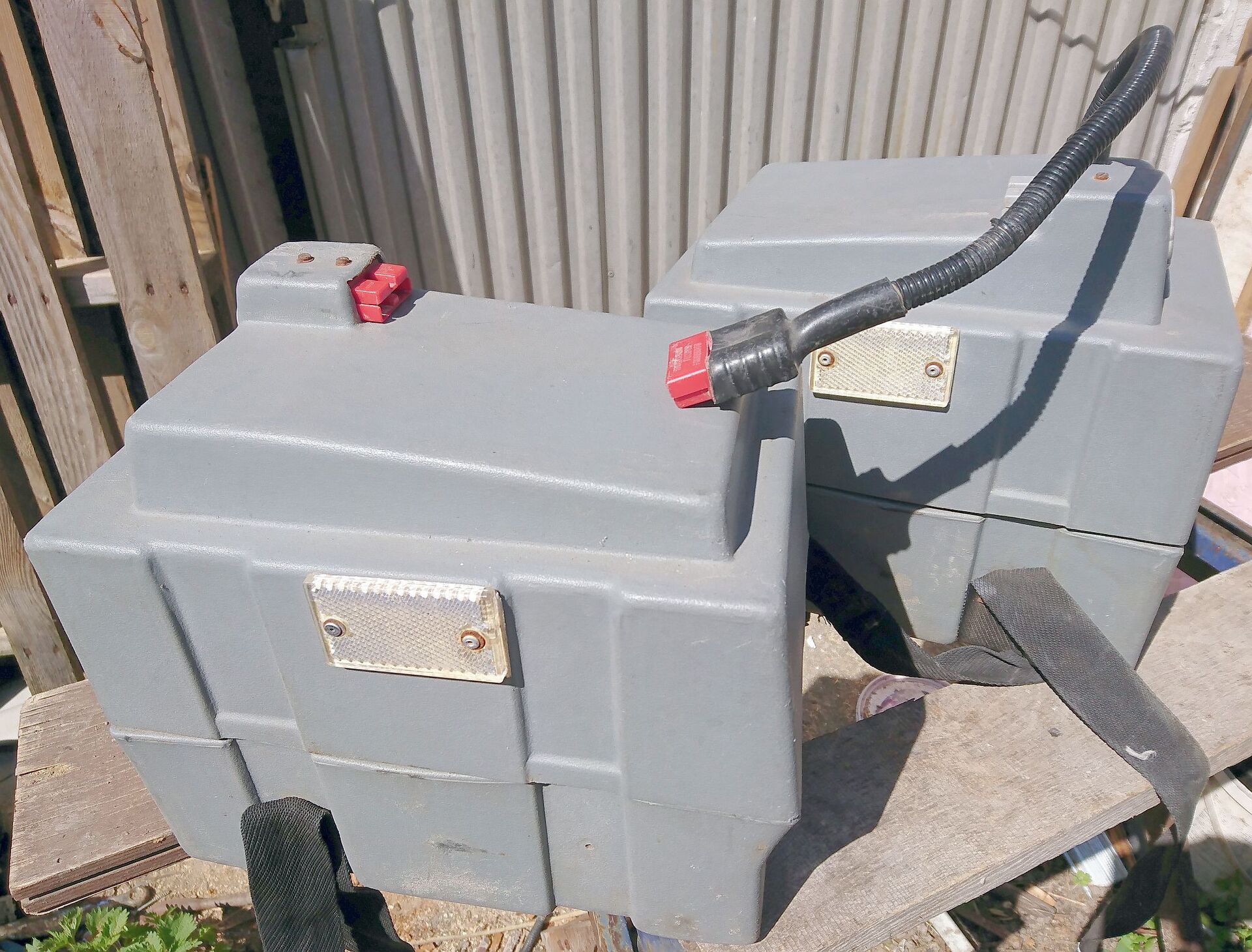

Ilyen ügyetlen járművem van, ahová egyenként kell berakni az akkumlátorokat. Legtöbb robogóban egy kiemelhető dobozban, egy csomagban vannak az akksik. Ha ilyenem lenne, nem is gondolkodnék, vennék egy 19S BMS-t.
(#) uniman válasza llaczo hozzászólására (») Ápr 9, 2025 /
Nos akkor melyik? 5 db kész akkut veszel vagy építgetsz ötöt?
Mellesleg nekem is egyenként kell be- és kiemelni az akkukat, de ezek külön dobozban vannak elhelyezve. Szerencsére csak 2 darab van (á 75Ah savas). 70 amperes hőbizti is be van építve...
A hozzászólás módosítva: Ápr 9, 2025
