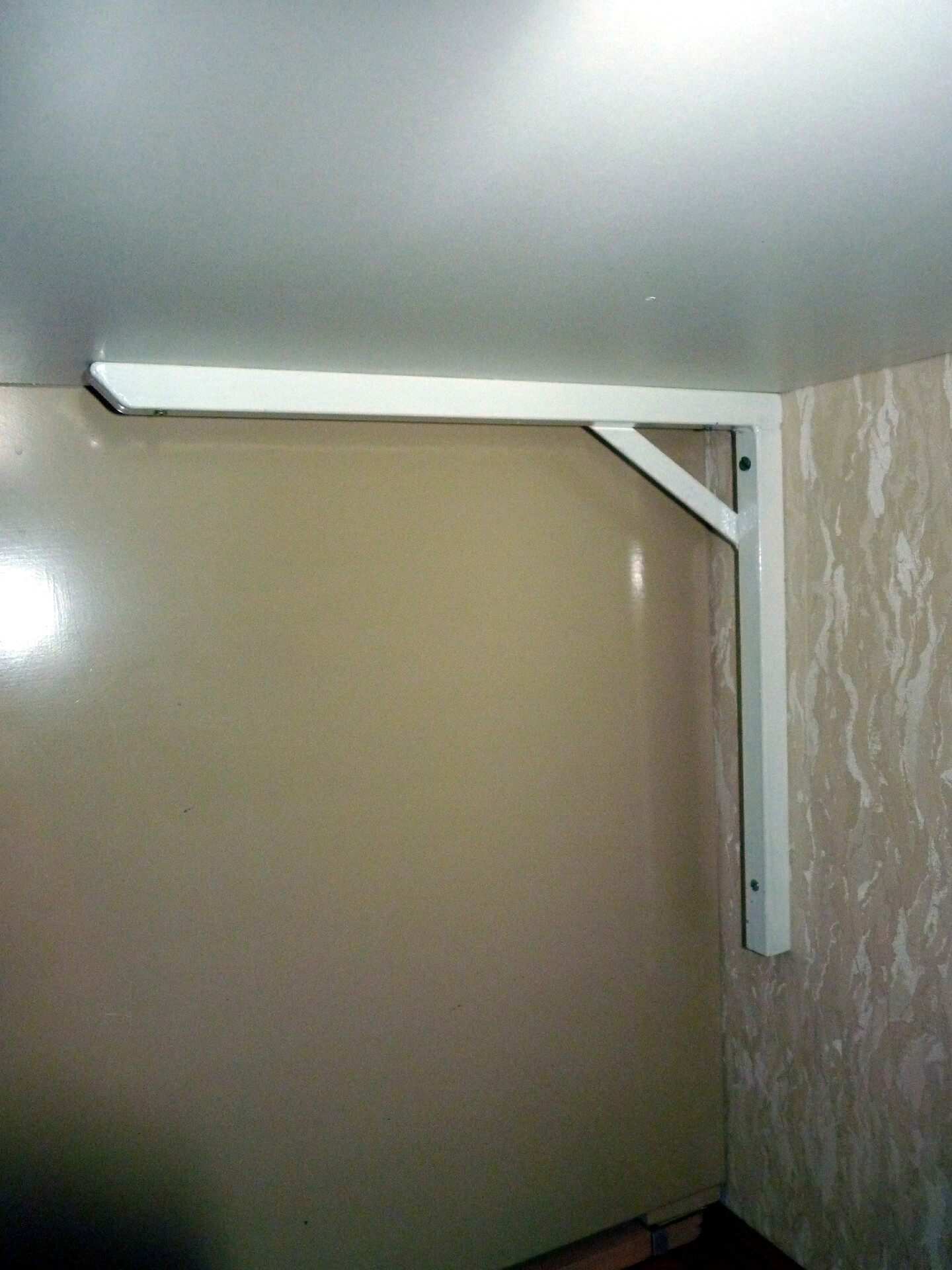

(#) mikrodigit válasza pedro7 hozzászólására (») Ápr 20, 2025 /
Az én asztalom is "lábatlan", eléggé stabil, de csak 60 cm széles. A tartó 25x25-ös zártszelvény hegesztve, a saroknál laposvassal merevítve. A függőleges rész 40 cm hosszú és a falban 10-es tipli tartja. Ennél gyengébbet nem érdemes csinálni.
A hozzászólás módosítva: Ápr 20, 2025
(#) pedro7 válasza mikrodigit hozzászólására (») Ápr 21, 2025 /
Ilyesmire gondoltam .
Az eléggé stabil az mit jelent ? Az asztallap eleje mozog ?
(#) mikrodigit válasza pedro7 hozzászólására (») Ápr 21, 2025 /
Gyakorlatilag nem mozog. Az igazsághoz tartozik, hogy ez csak 130 cm széles és a másik végén egy hagyományos íróasztallal is össze van kötve.
Az asztallap egy konyhai munkalap, ez erős, jól tisztítható és a páka sem árt neki.
Utólag jöttem rá, hogy a tartóhoz kell az a laposvas merevítő is. Ez nem a zártszelvény közepén van, hogy a csavarokhoz hozzá lehessen férni.

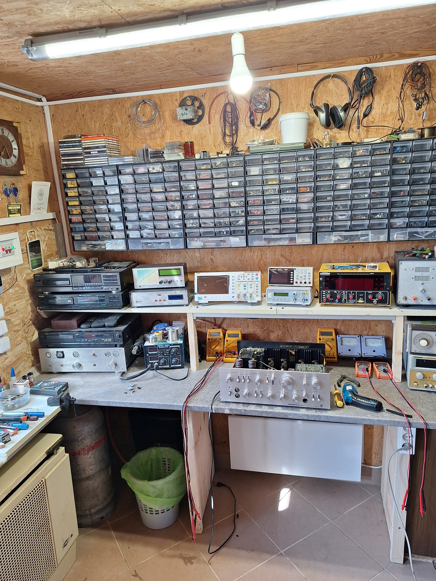

(#) CIROKL válasza mikrodigit hozzászólására (») Ápr 21, 2025 / 4
Nálam is egy konyhai munkalap lett felhasználva asztal gyanánt, 4 db fa lap lett a láb.
Sajnos a falra rögzités kissé gondot okozott volna sima tiplikkel nem mertem lengőbe rakni a fal átfúrás meg nem lehetséges mert a másik oldal bevan épitve.

(#) Suba53 válasza CIROKL hozzászólására (») Ápr 21, 2025 /
Klassz kis műhely, viszont a faliórád furcsán mutatja az idő múlását.

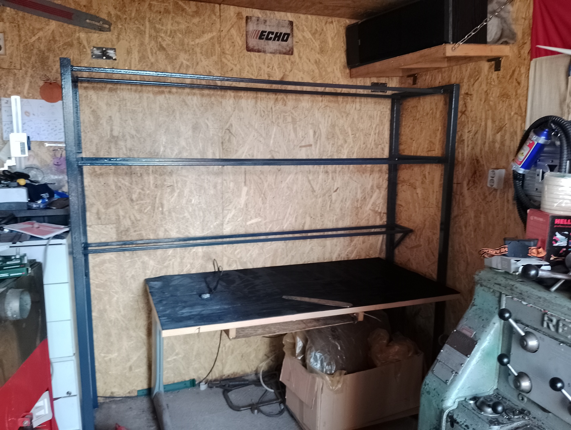

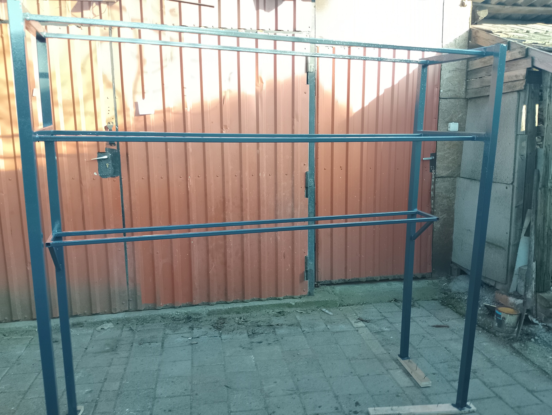

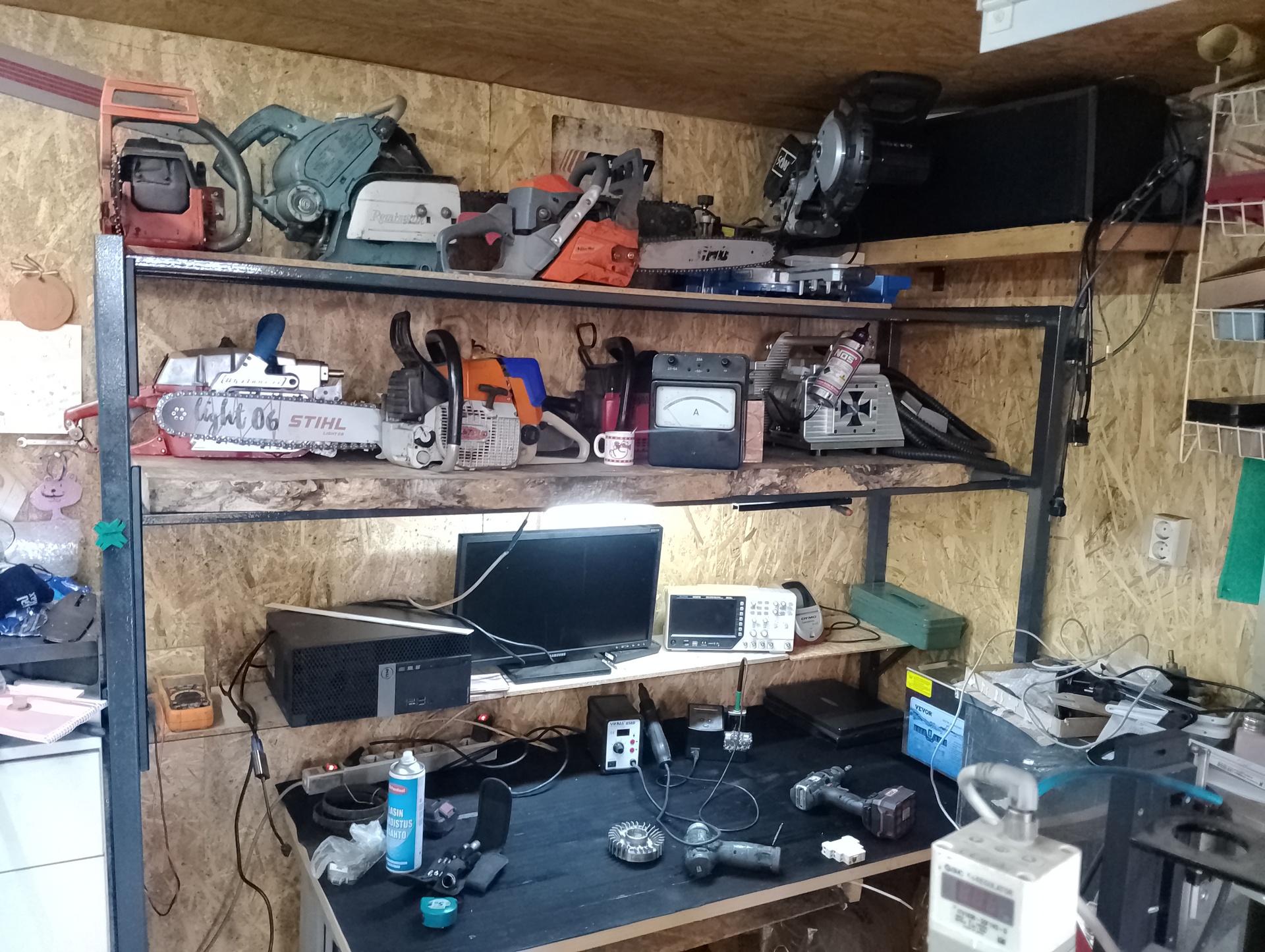

(#) SALáta hozzászólása Ápr 22, 2025 / 2
Műhely polc
Sziasztok! Új műhely asztal/polc.
Kap még 2 darab 40x40 zártszelvényt, mert sokkal jobb lesz ha nem a lábakon lesz az asztal.
Csinálok valamit hogy jobban férjek+ 1 polcrész. Erre még kevesebb fér. Ez egy soha véget nem érő körforgás .
(#) nagym6 válasza mikrodigit hozzászólására (») Ápr 22, 2025 /
A laposvas merevítést én a saroktól minél távolabb tettem volna, annál stabilabb.
(#) Alkotó válasza nagym6 hozzászólására (») Ápr 22, 2025 / 1
Én is odébb tenném, illetve nem is használnék ilyesmit asztalnak (vagy ha igen, akkor sokkal erősebbet). Ez a megoldás inkább könyvespolcnak, vagy befőtteket tartó polcnak való az éléskamrában.
Egy asztallapnál nem zárható ki hogy esetleg, rá kell koppantani valamire, de úgy általában is alapvető egy fokozott terhelésre számítani. Nyilvánvalóan nem egy lakatosipari vasasztal satuval a cél, de akkor is ki kell bírnia a kávéscsésze súlyát, vagy esetleg egy csinos hölgyemény "gyömöszölését".
(#) mikrodigit válasza nagym6 hozzászólására (») Ápr 22, 2025 /
Igazad van, hogy stabilabb lenne, de az asztal alá pakolt holmikat, dobozokat, a lábamat esetleg jobban akadályozná, ezért lett csak ekkora (kb. 15 cm a faltól). A gyakorlatban ez is elégnek bizonyult.
