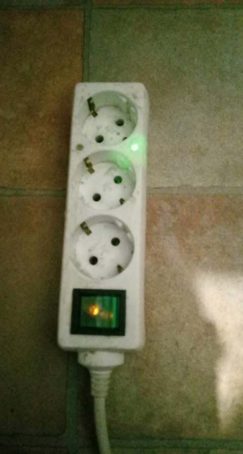

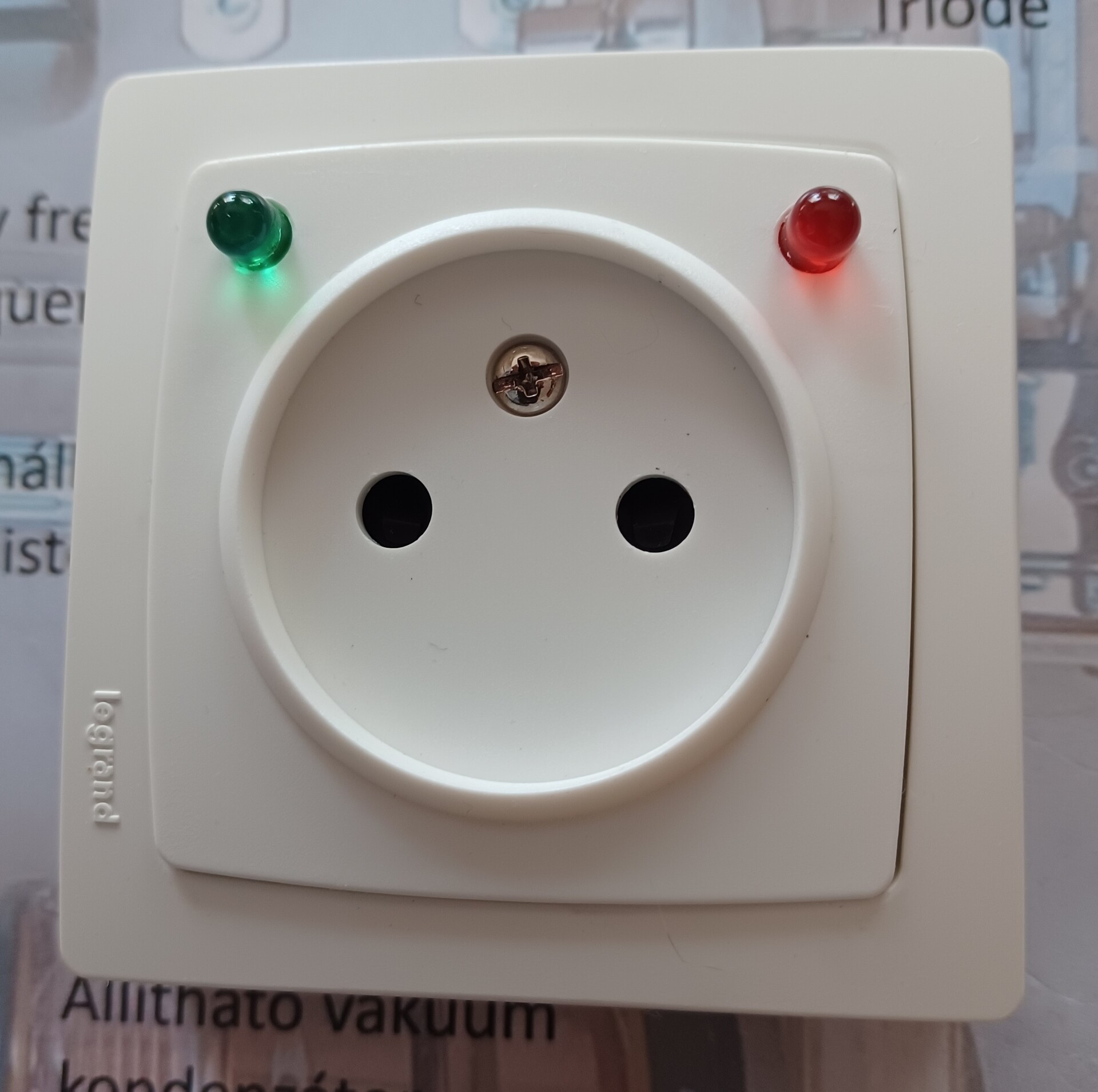

(#) lazsi válasza Kékróka hozzászólására (») Ápr 23, 2025 /
Én nem látom a műhód csatlakozását...
Szerintem ez egyszerűen azt figyeli, hogy a konnektorból jövő áram ZÖLD vagy nem.
Ha napelemből, szélturbinából vagy vízerőműből jön: akkor zöld.
Ha földgáz- vagy szénerőműből: akkor piros.
De szerintem még nincs kész, mert az atomerőműből érkező áramot nem jelzi külön - az lenne a sárga.
(#) sargarigo válasza lazsi hozzászólására (») Ápr 23, 2025 /
Ne felejtsük el a későbbi upgrade lehetőségét sem! Ha kék, akkor meg hidegfúzió!
(#) mnyugger válasza sargarigo hozzászólására (») Ápr 23, 2025 /
Hangjelzéssel: BUMMMM!!! ???

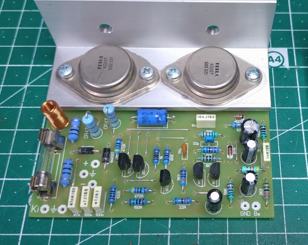

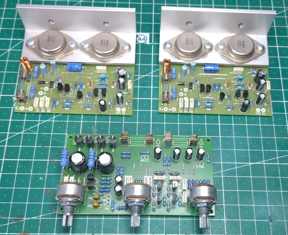

(#) Gabi75 hozzászólása Ápr 24, 2025 / 29
Orion 1025 kicsit másként
Orion 1025 erősítőm kicsit áttervezve .
(#) Skori válasza Gabi75 hozzászólására (») Ápr 24, 2025 / 3
Az eredeti gyári új se nézett ilyen jól ki Szívesen megnézném a helyére beépítve is,a amikor elkészül.
A hozzászólás módosítva: Ápr 24, 2025
(#) proli007 válasza Gabi75 hozzászólására (») Ápr 24, 2025 / 1
Hello! Példásan jól néz ki. Ezeket a Tesla tranyókat én is nagyon szerettem. Ezekben még van "anyag" és meglehetősen "türelmesek".
(#) Dióda válasza Gabi75 hozzászólására (») Ápr 24, 2025 / 6
Szép.
Gondolom a nyákterveknek rengetegen örülnének itt.
(#) szendi001 válasza Dióda hozzászólására (») Ápr 25, 2025 /
Ez tenyleg igy van.
(#) Gabi75 válasza Dióda hozzászólására (») Ápr 25, 2025 /
Még nem teszteltem csak megépítette .
Tervek alapján rendben van de egy beüzemelést megvárné mielőtt a terveket közzéteszem.

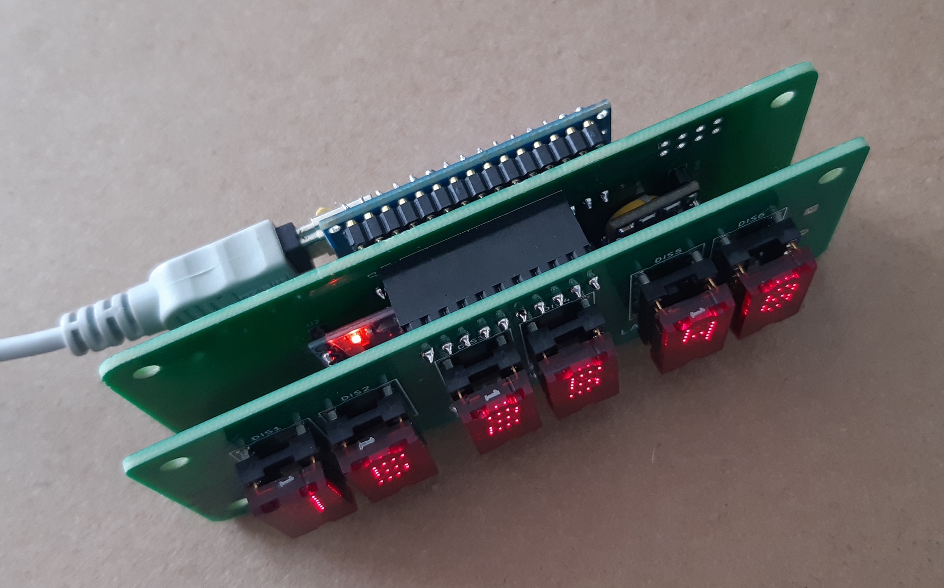

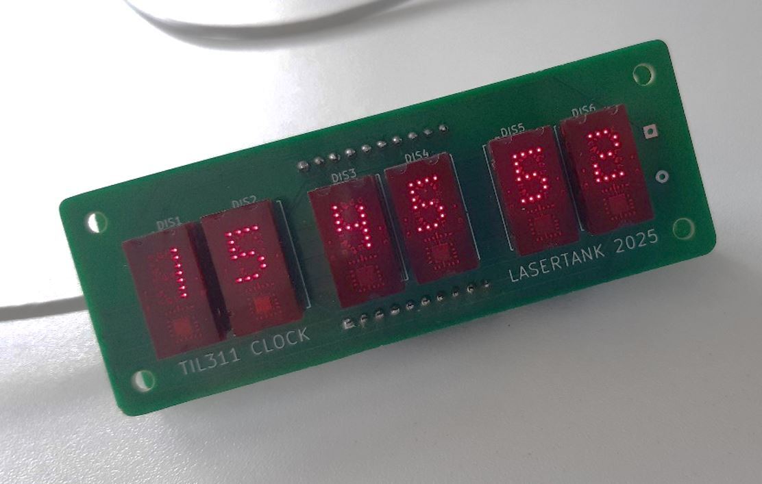

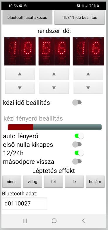

(#) lasertank hozzászólása Ápr 25, 2025 / 19
TIL311 óra
Építettem (én is) egy TIL311-es órát, mert mindig is nagyon tetszett ez a kijelző és régóta tervben volt egy ilyen HW.
A vezérlő egy arduino nano klón (ATmega168), az időalapot egy ds3231 szolgáltatja 1Hz-es kimenetét interruptként használva.
Az óra érdekessége, hogy minden TIL kijelző blanking input-ját egy-egy arduino PWM kimenet hajtja, így automata és manuális fényerő beállítás is lehetséges, valamint a számok váltására is lehet effektet bekapcsolni. Van még a panelen egy XL8574AT I2C-s portbővítő amivel a jobb oldali tizedes pontokat lehet külön bekapcsolni, jelenleg csak felvillannak ha létrejött a bluetooth kapcsolat.
gombok nincsenek rajta, de egy HC-06 -os Bluetooth modul segítségével, egy kis alkalmazással telefonról sok mindent be lehet állítani:
-kézi/rendszer idő beállítás
-kézi/automata fényerő állítás
-első nulla kikapcsolás (ha az óra értéke egy számjegyű)
-12/24 órás kijelzés
-másodperc visszafelé számlál (ezt valakinek a projektjében láttam, megtetszett)
-5 féle léptetési effekt (nincs, villog, különböző PWM-es felfutás lefutás
a panelt a PCBWAY gyártotta le, távtartó, meg doboz még nincs és a szoftver sem végleges.
kaphat még egy I2C-s hőmérőt, (igen, a ds3231 is tud mérni hőt, de elég közel van a kijelzőkhöz, a TIL311 meg tud fűteni rendesen)
rövid videó, itt ép egy lefutásos PWM van bekapcsolva
rövid video

(#) mek-elek válasza Gabi75 hozzászólására (») Ápr 25, 2025 / 1
Remélem nem veszed kifogásnak, de én azt a kék elektrolit kondit felcseréltem volna az átkötésekkel, hogy ne legyen a hűtés közelébe, pláne majd ha a házba kerül...
(#) somitomi válasza Dióda hozzászólására (») Ápr 25, 2025 /
Én is szívesen megnézném, mivel (egyelőre még csak tervezési fázisban) nálam is fut hasonló projekt
(#) Hp41C válasza Gabi75 hozzászólására (») Ápr 25, 2025 / 1
A kapcsolási rajzon szereplő D303-D305 ill. D304-D306 diódák és a végtranzisztorok között nem kellene szorosabb hőcsatolást biztosítani a munkapont stabilizálására?
(#) Gabi75 válasza Hp41C hozzászólására (») Ápr 25, 2025 / 1
Eredeti rajz alapján készült , nem változtatam semmit ,lehetne sok mindent változtatni valóban.
Talán megérné de az már nem az eredeti Orion1025 lenne.
(#) Dióda válasza Gabi75 hozzászólására (») Ápr 25, 2025 /
Természetesen megértjük és várjuk a fejleményeket.

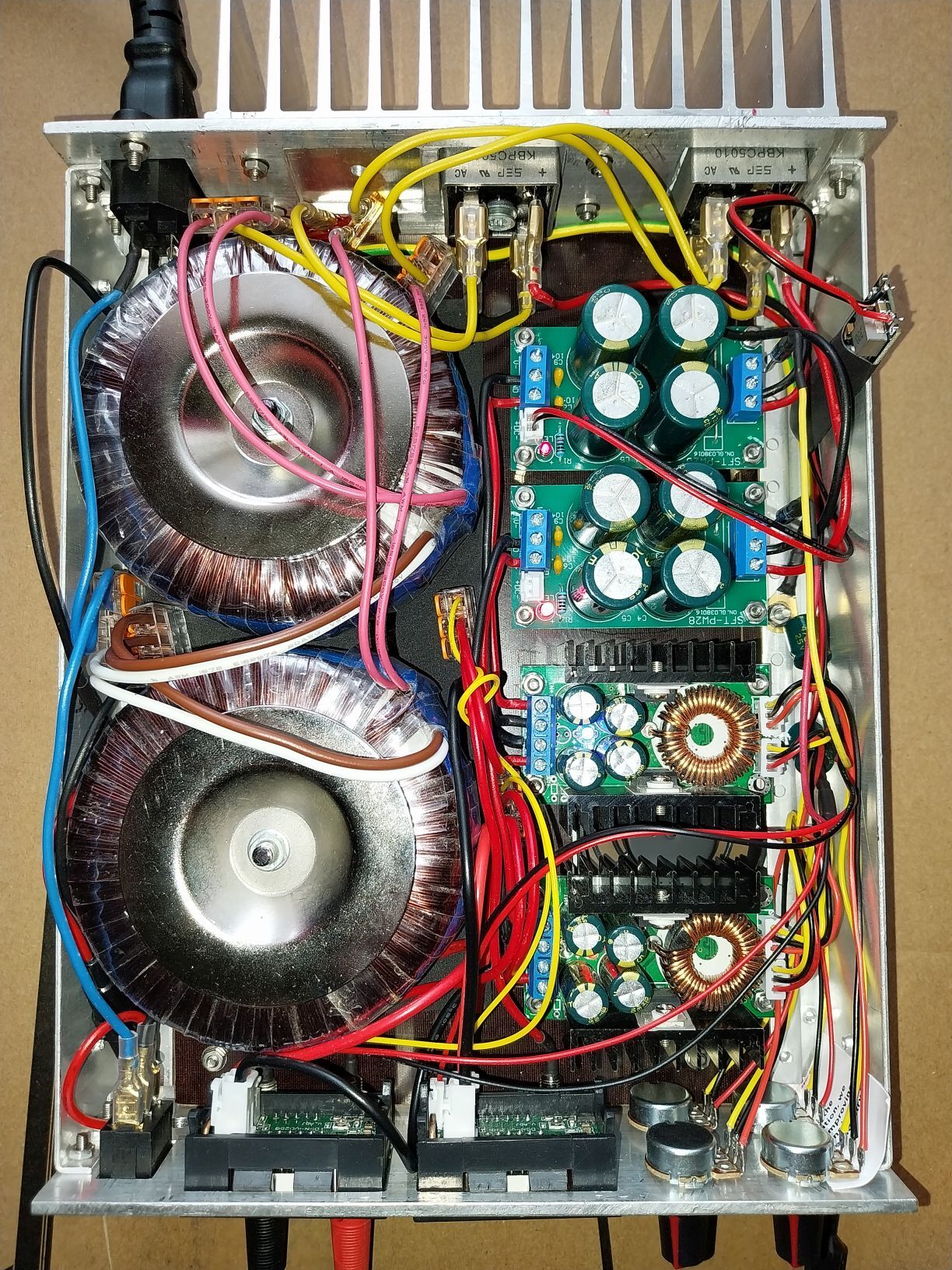

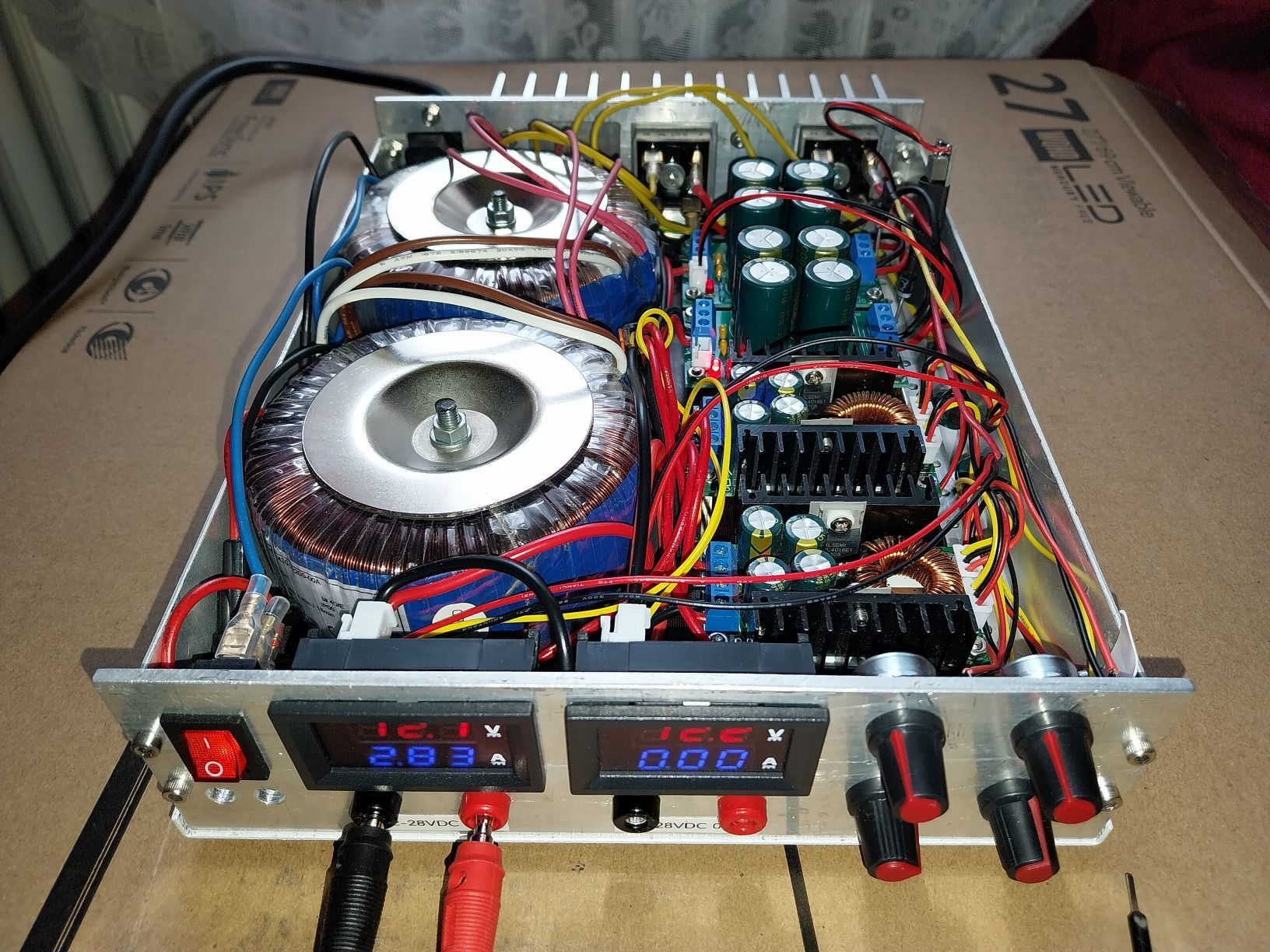

(#) SKY hozzászólása Ápr 26, 2025 / 17
Dupla trafós DC-DC tápegység 2x1-30V/8A földfüggetlen
Nem forrasztás, hanem inkább fúrás-reszelés. Az elmúlt hónapokban súlyos tápegységhiányban szenvedtem, ez rávitt hogy egy 5 éve előkészített projektet összedobjak mielőtt végleg elkallódnak az alkatrészek. Évekkel ezelőtt megcsináltam a piszkos munkát, az előlap és hátlap alu L profil méretrevágását, kireszelését és a merevséget adó 6mm-es bakelitlap levágását.
A doboz 70mm magas, belefért kettő 150-200VA-es torroid. (Annyi van ráírva, hogy 250VA-et tud 2 percig).
Kettő szabályozható step-down converter:
SPX-300W 300W buck CV CC
Kapcsolás
Kettő átalakított pufferpanel:
Szűrőpanel
A ventilátort egy 14-80V/12V 2A miniatűr buck látja el.
12V step-down
Hűtéssel jól bírja a konverter a 6-8A-t (névlegesen max 8A). Elvileg a táp IC-ben van egy integrált önvédelmi sönt, mégis fel tudtam tekerni 10A kimeneti áram fölé és elfröccsentette az 55W-os izzókat.
A válság és az infláció ide is elért, a konvertereket kb. 5-6 éve vettem a hestore-ban. Most újra vettem egyet hogy legyen tartalék, de ugyanaz az áramkör olcsósítva lett! Vékonyabb nyák, a tekercs trehányul van megtekercselve, a hűtőborda vékonyabb anyagból van. Legalább megoldották, hogy a hűtőbordákat nem kell elszigetelni, így jobb a hőátadás. Valószínűleg azóta más gyártja.
A másik, hogy ezt a konvertert max 40V-osnak írják. A lelke az XL4016 valóban tud is ennyit, csakhogy van a panelon egy 7805 feszültségstabilizátor, ami a műveleti erősítőnek biztosít segédfeszt. Tudtommal ebből nincs növelt feszültségű és max 35V-os tápfeszt kaphatnak, vagyis 35-40V között bármikor elpukkanhat (a terheletlen DC feszem 36,4V). Na mindegy, működik amíg működik...
A CV/CC ledet végül nem vezettem ki az előlapra, mert összevissza világít, a tényleges áramkorlátozás tartományának jelentős részében is vegyesen pirosan-kéken.
(#) sany válasza SKY hozzászólására (») Ápr 26, 2025 / 2
Jó lett.
Egy-két tanács.
1. Potméterek lábára én mindenképpen húznék zsugorcsövet. Jó, papír darab van, de az olyan "fog meg a a söröm megoldás" és ha kiesik, elöregszik, beszívja a nedvességet, stb..
2. Én bekötném a földest, ha nincs. Igaz, a képekről nem látszik be van-e.
(#) SKY válasza sany hozzászólására (») Ápr 26, 2025 /
Kösz az észrevételt. Mire kész lett én is rájöttem, de nem volt kedvem újra szétforrasztani. Pedig ennél rendesen megfogná a vezetéket mert nem beforrasztható lába van, hanem egy szélesebb forrfül.
Az aluház rendesen le van földelve, rá van csavarozva a szemes saru. A DC feszültségek függetlenek, akár sorba is köthetők, a trafók szekunder köre nincs semmihez rögzítve. Ráadásul minden a bakelit lapra van csavarozva, így a fém csavarok és távtartók sem probléma, ha a nyákokon valamilyen potenciálhoz tartoznak a csavarhelyek. Bár azt hiszem a csavarhelyek körüli ónozott gyűrű el van szigetelve.
(#) denon888 válasza lasertank hozzászólására (») Ápr 26, 2025 / 1
Tetszik ez a megoldás. Ha megosztanád, megépíteném.
(#) tki válasza SKY hozzászólására (») Ápr 27, 2025 /
Mi volt az a szempont vagy szempontok, ami miatt hibrid táp lett?
(#) Jonni válasza denon888 hozzászólására (») Ápr 27, 2025 /
Van egy kis baj ezekkel a voltmérőkkel ... pontatlanok... onnan tudom , hogy nekem is ilyen van az egyik tápomba
(#) SKY válasza tki hozzászólására (») Ápr 27, 2025 /
Erősítőket és analóg áramköröket sosem szerettem építeni, amiknél fontosabb a zavarérzékenység és a táp zaja. Inkább digitális áramkörök és teljesítményelektronika, ahhoz meg teljesen jó a DCDC konverter. Talán van gyári biztonsági tápegység, ami 230V-ból egyből előállítja, de a változtatható áramkorlátos táp az szerintem elég ritka, meg nyilván drágább is. A legtöbbet vezérlő- vagy tápfeszültségnek alkalmazzák szenzorok, PLC-k tápjaként, így általában nincs benne változtatható áramkorlát, csak fix túláramvédelem.
Szabályozható buck/boost paneleket fillérekért lehet kapni, így adta magát hogy ez lesz a kimenet.
Ehhez meg a trafó helyett vehettem volna kettő fix feszültségű kapcsolóüzemű tápot, pl 24-28VDC kimenetűt, de a trafókra véletlenül találtam rá párban kb. 3000-4000Ft-os darabáron, amiből hálózati tápegységet sem veszek. Az egyenirányított kimenet közvetlenül is ráköthető a konverterekre, de szellős volt a doboz és egy kis köztes puffer sosem árt...
Van vagy 5 kiló, bakelitlap nélkül nem is lehetett volna kimerevíteni ezt a sztenderd műszerdobozt.
(#) kameleon2 válasza lasertank hozzászólására (») Ápr 27, 2025 /
Nekem évekig a tápegységemben volt ilyen kijelző Én is szerettem. 7 szegmensesre cseréltem, mert így kész kínai mérőmodulra váltottam, ami kevésbé libegett. Megmaradtak a kijelzők. De elgondolkodtam azon, hogy ha már lúd, legyen kövér. Kicserélném a TIL 311-eket PICTIL kijelzőkre. Akkor nem csak piros, hanem bármilyen színű lehet a kijelzés. Amúgy jól néz, ki már csak egy doboz kellene neki. Barterezhetünk. Ha van még paneled készítek cserébe doboztervet 3D-ben. A sarkon lévő furatok műanyag/fém távtartókhoz készültek? Egy ideje modellezek, most készültem el egy lcd kijelző távtartóval, ami gyártásba is ment.
(#) szebee válasza Gabi75 hozzászólására (») Ápr 27, 2025 /
Szép, igényes! A panel tervnek én is örülnék.
(#) lasertank válasza denon888 hozzászólására (») Ápr 28, 2025 / 1
köszönöm,
felrakom majd valahová az egészet
(#) lasertank válasza kameleon2 hozzászólására (») Ápr 28, 2025 / 1
- 3,2mm-es furatok lettek felrakva a nyáktervezőben, nem gondolkoztam előre, hogy mivel lesz rögzítve.
- sajnos már nincs felesleges panelem amit oda tudnék adni, de azért köszi a felajánlást

(#) tki válasza SKY hozzászólására (») Ápr 28, 2025 /
Köszi, világos. Az olcsó trafók önmagukban is el tudják dönteni... :- )

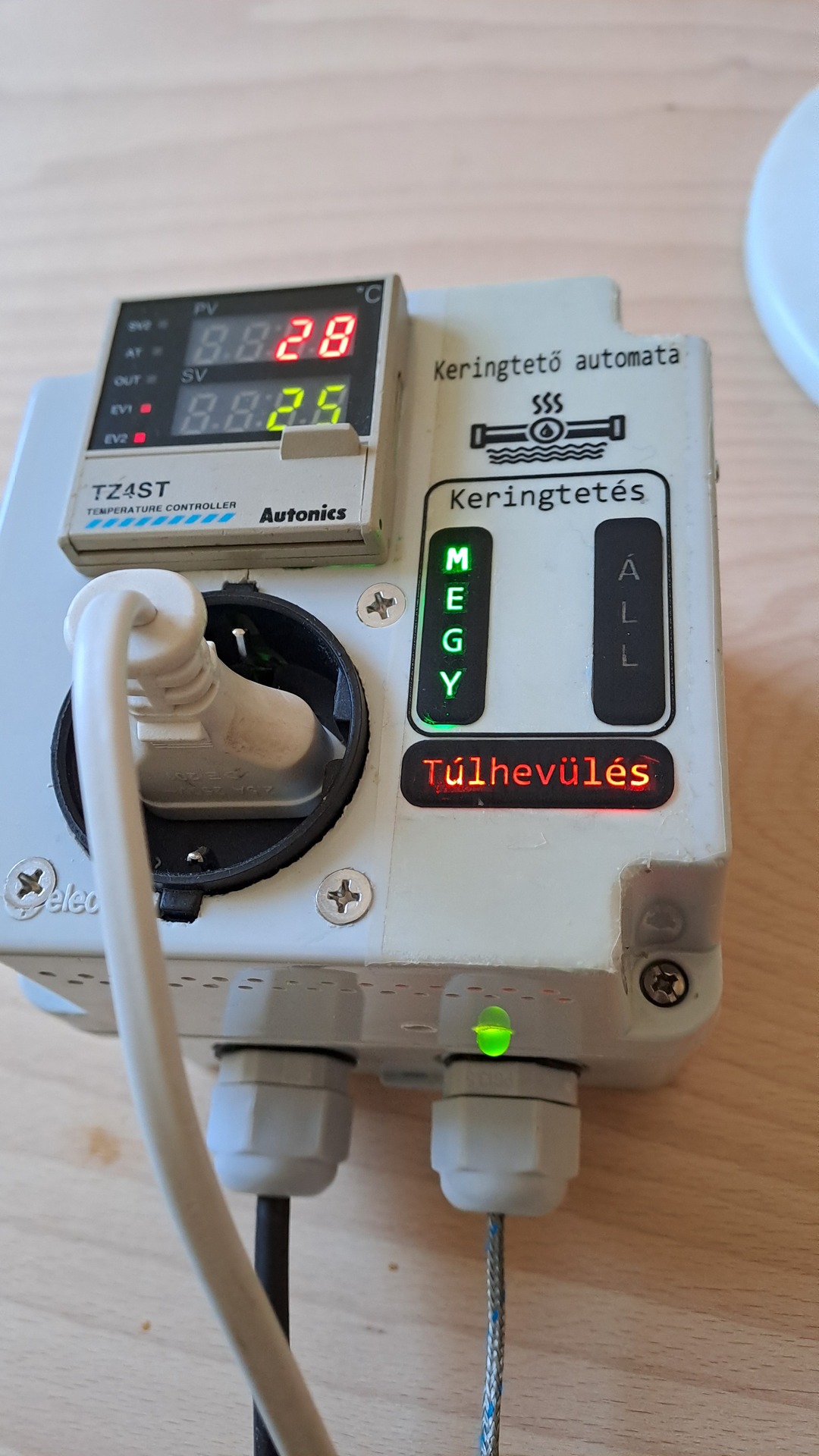

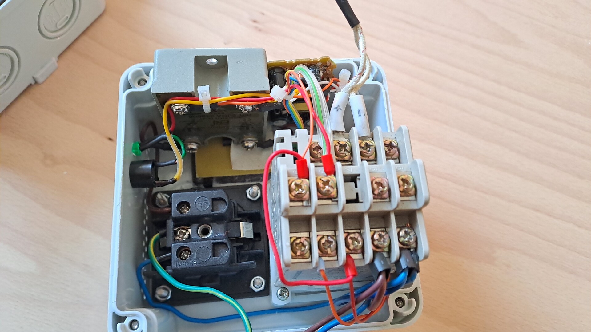

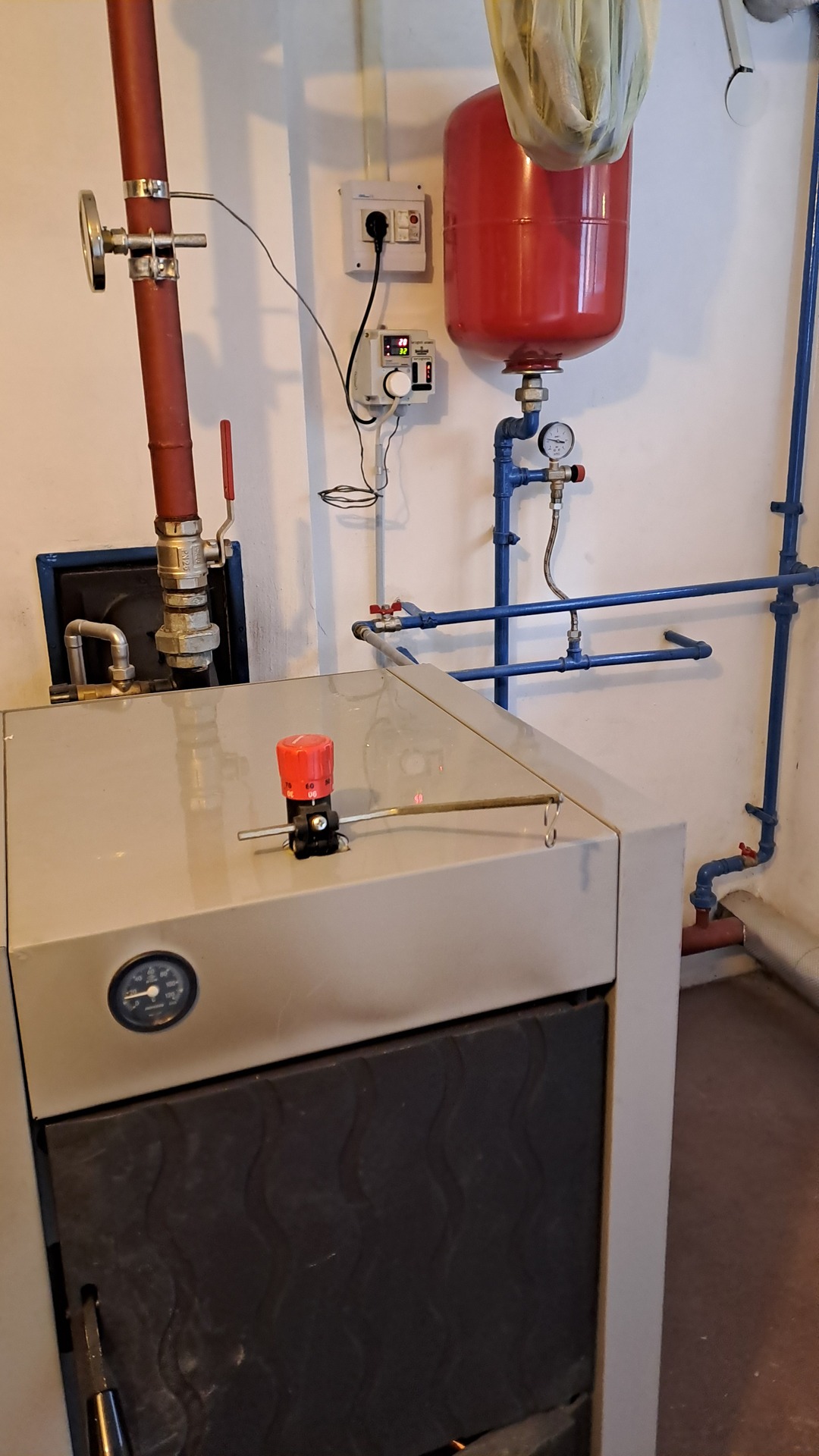

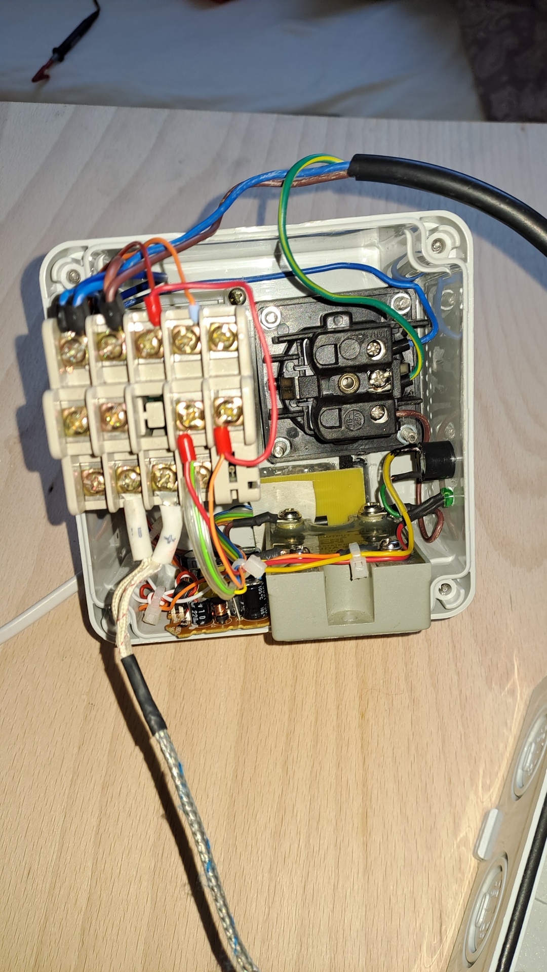

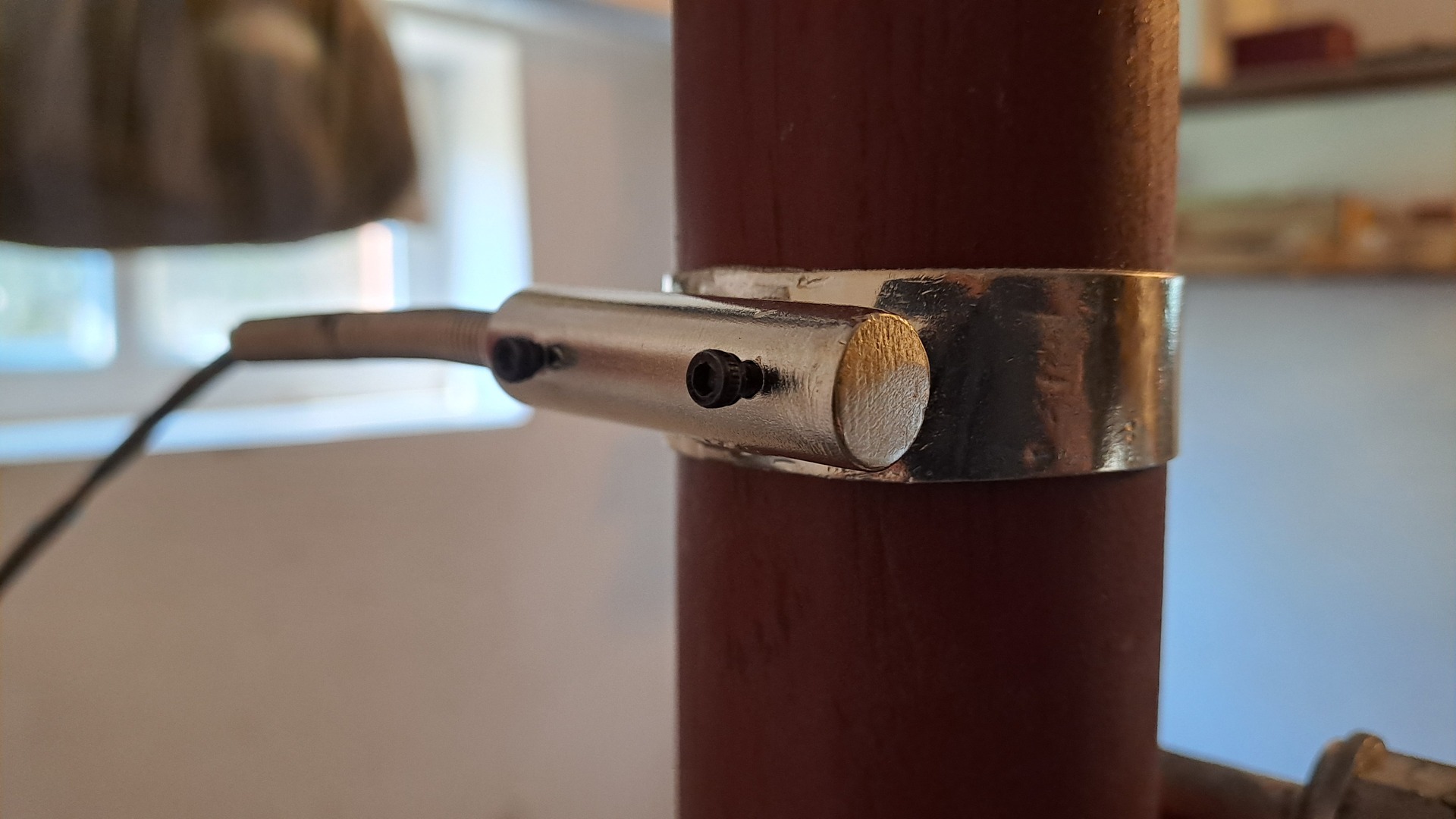

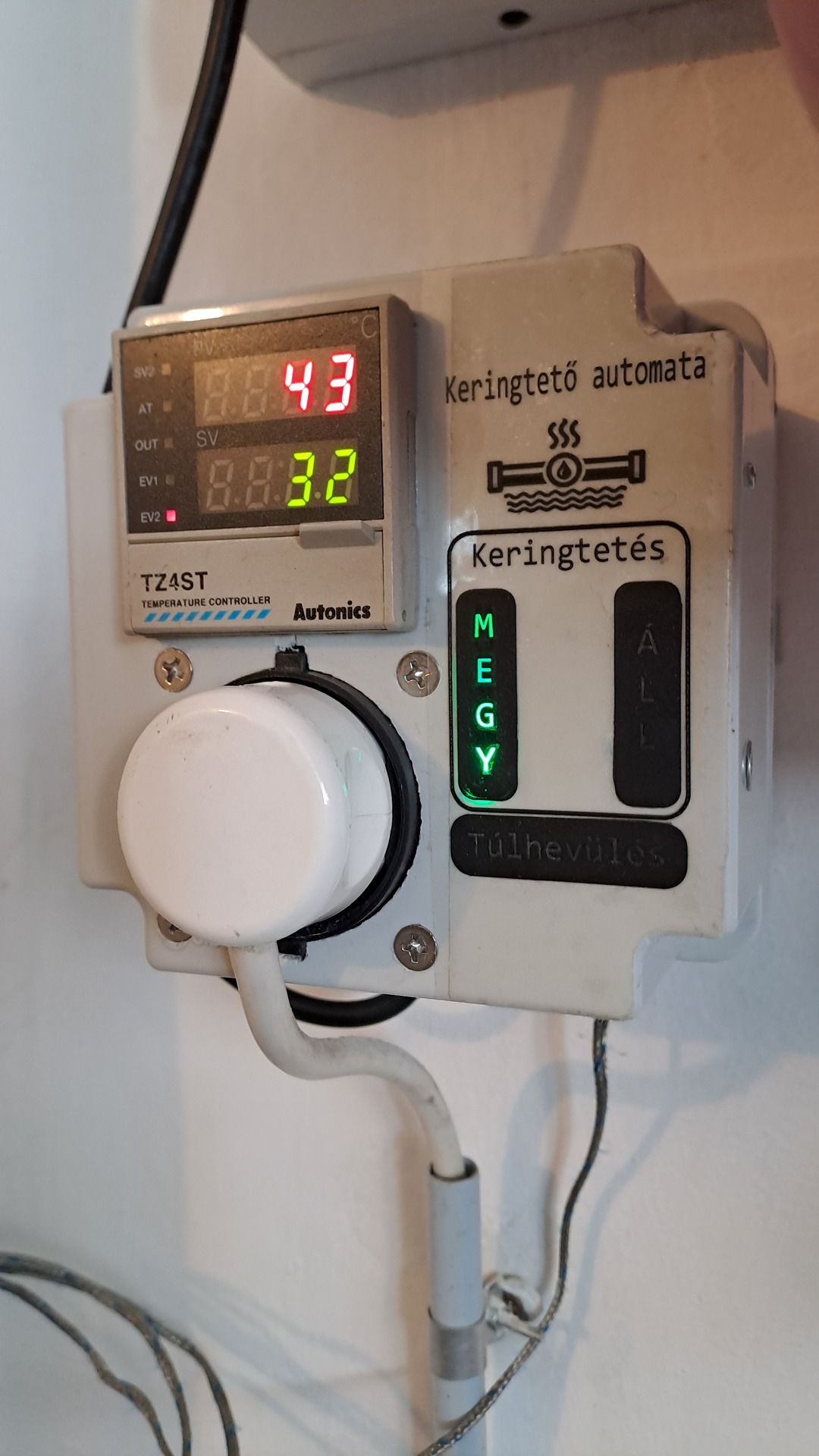

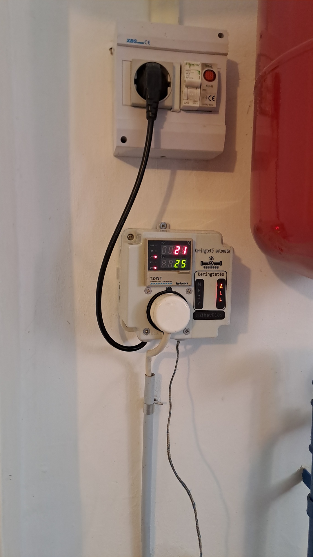

(#) Jonni hozzászólása Ápr 30, 2025 / 16
Kazán vezérlés
Új kazánhoz építettem ezt a vízkeringető automatát. A régi verziónál kézzel kellett le/fel kapcsolni egy kismegszakítót és előfordult , hogy nem kapcsolták be. Az automatának 3 állapota van:
1; Ha hideg a cső/víz < 32 °C, akkor nem keringet " ÁLL"
2; Ha elég meleg a cső akkor kapcsolja be a szivattyút "MEGY"
Majd ha visszahűl kikapcsolja, hogy ne menjen a szivattyú feleslegesen
3; Van benne egy riasztó funkció , ha a cső/víz eléri a 85 °C fokot akkor elkezd csipogni és kiírja , hogy "Túlhevülés", Na ekkor van baj, be kell avatkozni (soha ne legyen ilyen!)
A szenzorhoz a JIG-et szintén Én kellett legyártsam, mert semilyen webshopba nem találtam ilyet.
A Riasztás képen nem 85 foknál riaszt , hanem 29 °C-on mert ott még csak a tesztüzem volt.
Van a kazánba mechanikus védelem is, de az egyszer már cserben hagyott a régi kazánnál.
