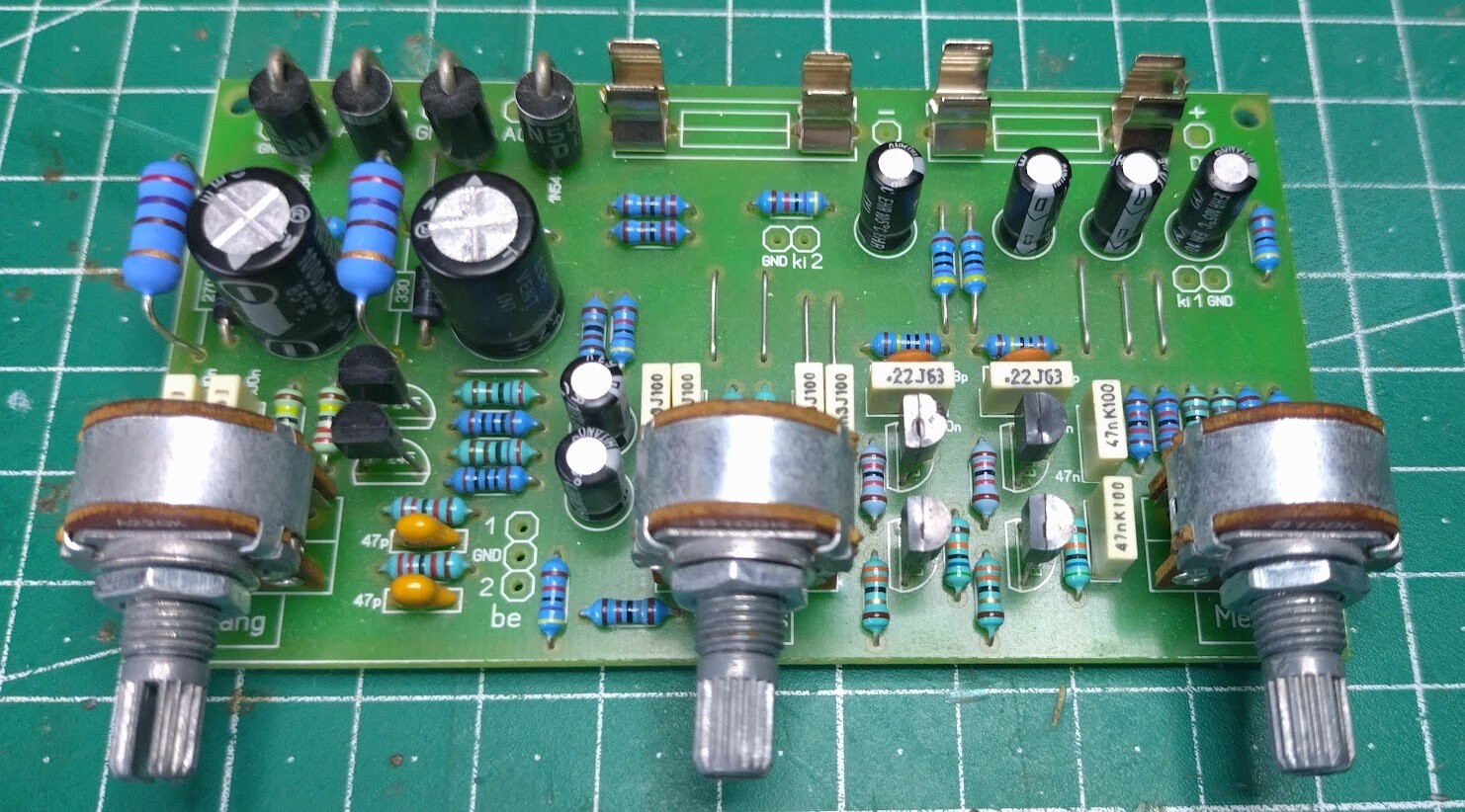

Szép.
Gondolom a nyákterveknek rengetegen örülnének itt.

Még nem teszteltem csak megépítette .
Tervek alapján rendben van de egy beüzemelést megvárné mielőtt a terveket közzéteszem.

Remélem nem veszed kifogásnak, de én azt a kék elektrolit kondit felcseréltem volna az átkötésekkel, hogy ne legyen a hűtés közelébe, pláne majd ha a házba kerül...

A kapcsolási rajzon szereplő D303-D305 ill. D304-D306 diódák és a végtranzisztorok között nem kellene szorosabb hőcsatolást biztosítani a munkapont stabilizálására?
(#) Gabi75 válasza Hp41C hozzászólására (») Ápr 25, 2025 / 1
Eredeti rajz alapján készült , nem változtatam semmit ,lehetne sok mindent változtatni valóban.
Talán megérné de az már nem az eredeti Orion1025 lenne.
