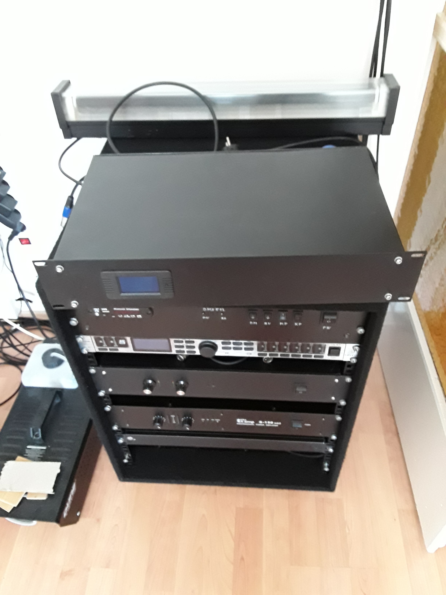

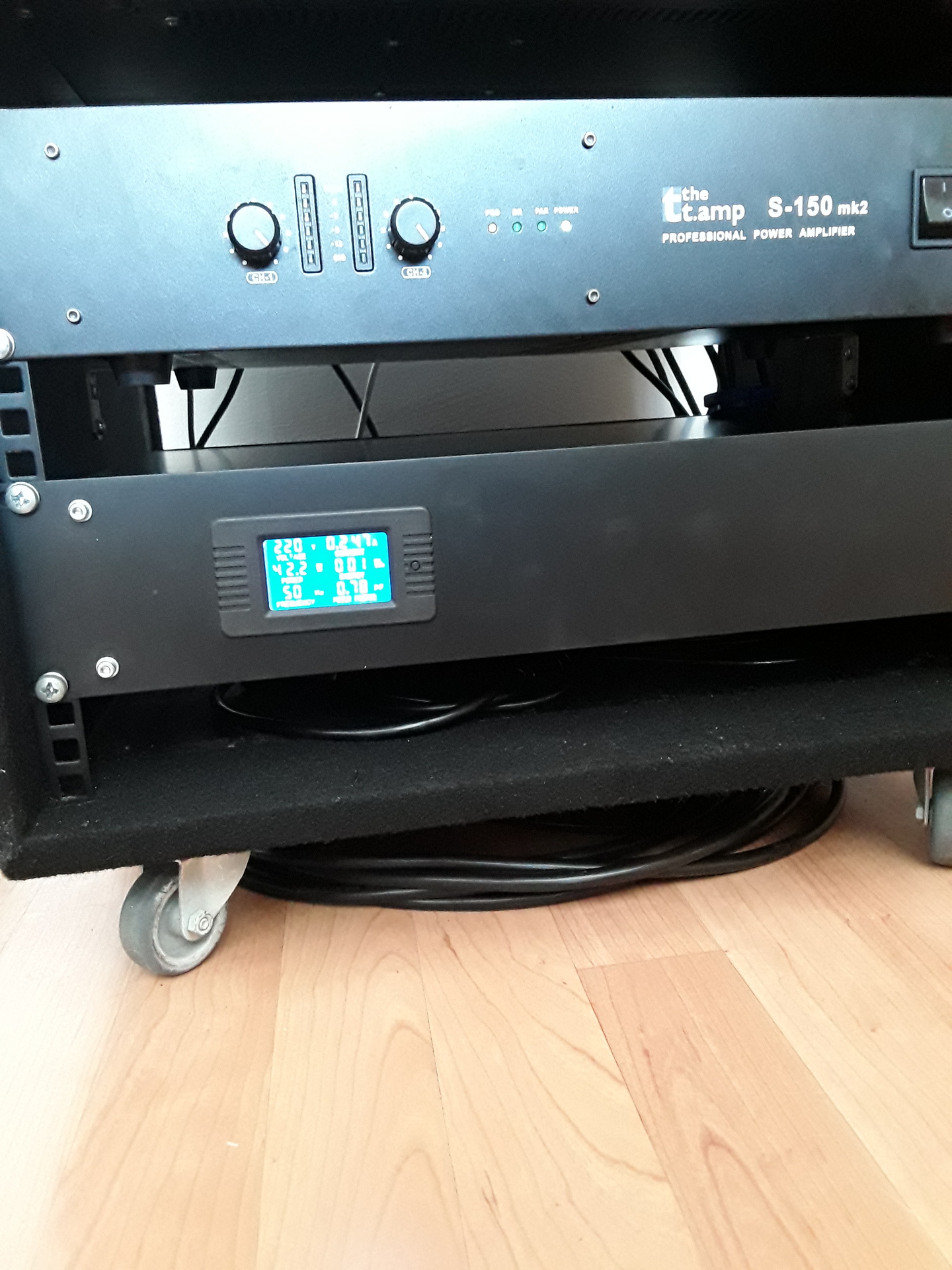

(#) david87 hozzászólása Máj 2, 2025 / 5
Rack doboz
Egy kis munka rack szekrényebe táp elosztó.
Még hiányzik belőle egy 16Amperes kismegszakitó meg egy zavar szűrő.
Dobozt az Elimex től vettem.
A konektorokat és az ipari csatlakozót a Mixviltől vettem.
A mérő műszert Hestore ból vettem.
A hozzászólás módosítva: Máj 2, 2025
(#) david87 válasza david87 hozzászólására (») Máj 2, 2025 / 1
Még 2 kép
(#) Udvari Zsombor válasza david87 hozzászólására (») Máj 3, 2025 / 1
Szép munka. Senki se mondta, hogy rack szekrény csak számítógépes dolgokhoz (pl. hálózat, szerver) lehet használni.

(#) kameleon2 válasza david87 hozzászólására (») Máj 4, 2025 / 1
Szép. Bár van gyári megoldás. A Schracknál létezik Rack - DIN sín adapter, ami maszkos kivitel. Tudsz bele sorolható dugaljakat ( akár ledeset is) szerelni és a kismegszakító is szépen belemegy, sorkapcsok stb. RACK adapter
(#) david87 válasza kameleon2 hozzászólására (») Máj 5, 2025 /
Jó ez nekem sose tetszet hogy elől vannak a kábelek.

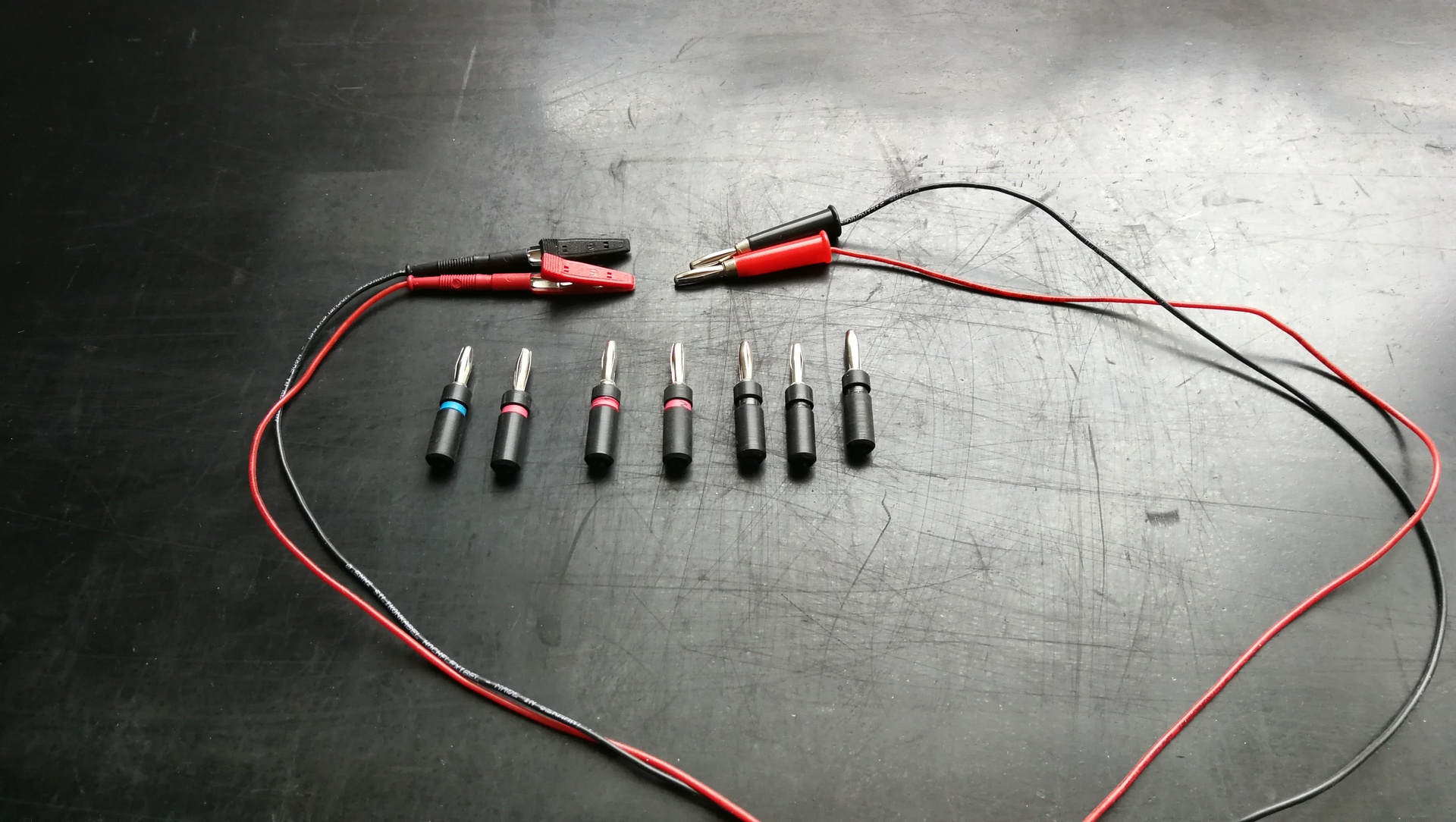

(#) mex hozzászólása Máj 7, 2025 / 13
Banándugó
Van jópár noname banándugó a fiókban, legtöbbjük műanyag része a menetnek álcázott recézésnél repedt, meghúzni nem lehet, álandóan kilazul. A fém rugós lemezelt része viszont használhatónak tűnik, úghogy készítettem pár új burkolatot, melyeket az átlagos méretűnél kisebbre esztergáltam, (D8 L23) így jobban idomul a szintén méretre készített gyengeáramú mérőzsinórjaimhoz.
Félreértés ne essék, van minőségi dugóm is, és mérőzsinórokban sem szűkölködöm, de bosszantott az akár filléres áru hasznavehetetlensége, és megpróbáltam a magam ráérős módján használhatóvá tenni..

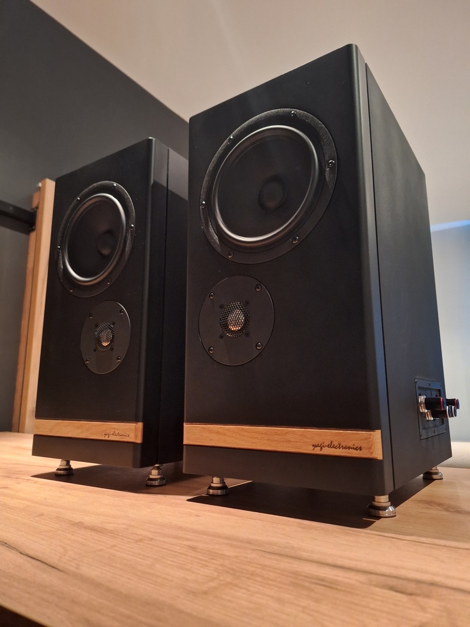

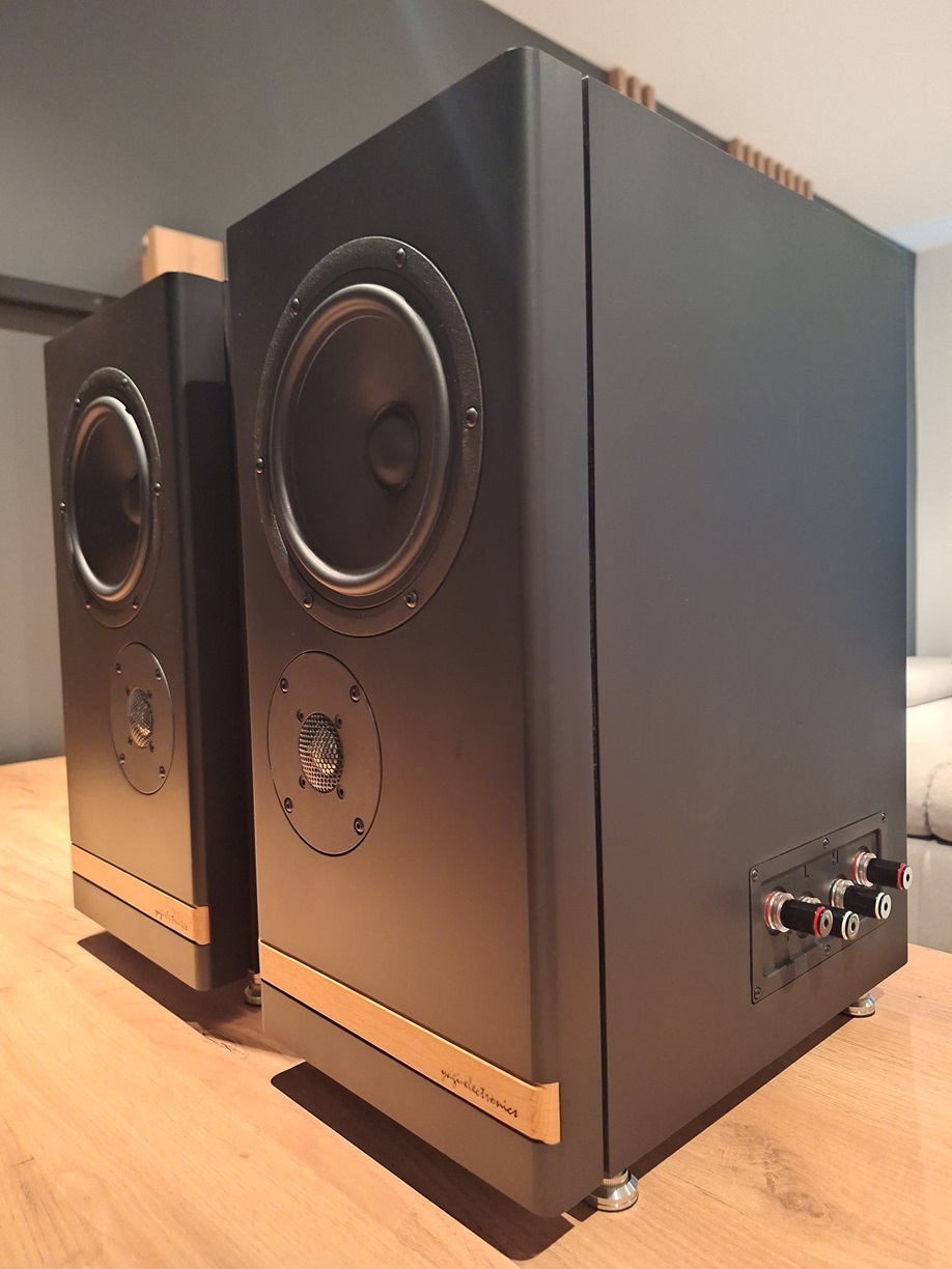

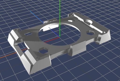

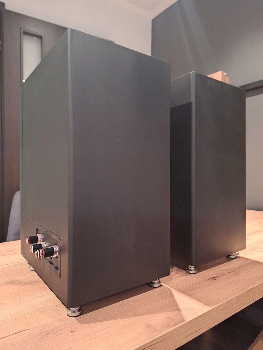

(#) yagi hozzászólása Máj 8, 2025 / 40
ScanSpeak 18W 8434G00 + Seas Prestige 27TBC_G
A "hangfalas" topicban néhány szóban leírtam a készülő kis kétutas hangdobozom történetét, most itt is megmutatnék néhány képet az elkészült projektről. Lesz ennek még egy kis folytatása, ugyanis a hangváltó elkészítése még hátra van, de az nem is lesz beleépítve, egy külön dobozt fog kapni, ennek oka, hogy lehet majd egy aktív váltós rendszerré lesz alakítva a későbbiekben.
Íme a képek
(#) Udvari Zsombor válasza yagi hozzászólására (») Máj 8, 2025 /
Ha nem tudnám, hogy ezt valaki készítette még elhinném, hogy "professzionális"!
(#) yagi válasza Udvari Zsombor hozzászólására (») Máj 8, 2025 /
Attól még elhiheted
(#) lasertank válasza yagi hozzászólására (») Máj 8, 2025 /
űr isten.. hogy lehet ilyen szép dolgot "házilag" kivitelezni? miből van a doboz? hogy van lekerekítve stb?
(#) yagi válasza lasertank hozzászólására (») Máj 8, 2025 / 6
Miután a tervek elkészültek, MDF-ből leszabattam a megfelelő méretű lapokat, majd felsőmaróval - amihez építettem egy asztalt - kimartam a szükséges dolgokat (hangszórók
/csatlakozók helyei, bemarások, lekerekítések stb). Utána össze lettek ragasztva az egyes elemek, kapott egy réteg szórókittet, majd festés . . . a csatlakozó terminál is saját tervezés, 3D nyomtatóval elkészítve.
Röviden ennyi . . . bár voltak apróbb trükkök még benne
(#) david87 válasza yagi hozzászólására (») Máj 9, 2025 / 1
Szép munka biztos jól szól majd.

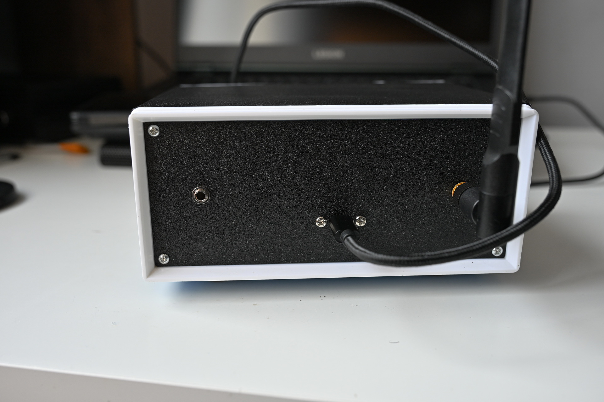

(#) gyula84 hozzászólása Máj 10, 2025 / 13
yoradio
Üdv született még egy yoradio yoradio: Link
(#) tothbela válasza gyula84 hozzászólására (») Máj 10, 2025 /
Szép ez a webrádió. Azt kérdezném, ez stabilabban tartja az állomást, mint egy androidos szoftver? Nekem egyelőre egy használatból kivonat telefon szolgáltatva a digitális rádiózást, de néha elejti a kapcsolatot. Ha ez a yoradio nem tesz ilyet, még én is próbálkoznék vele.
