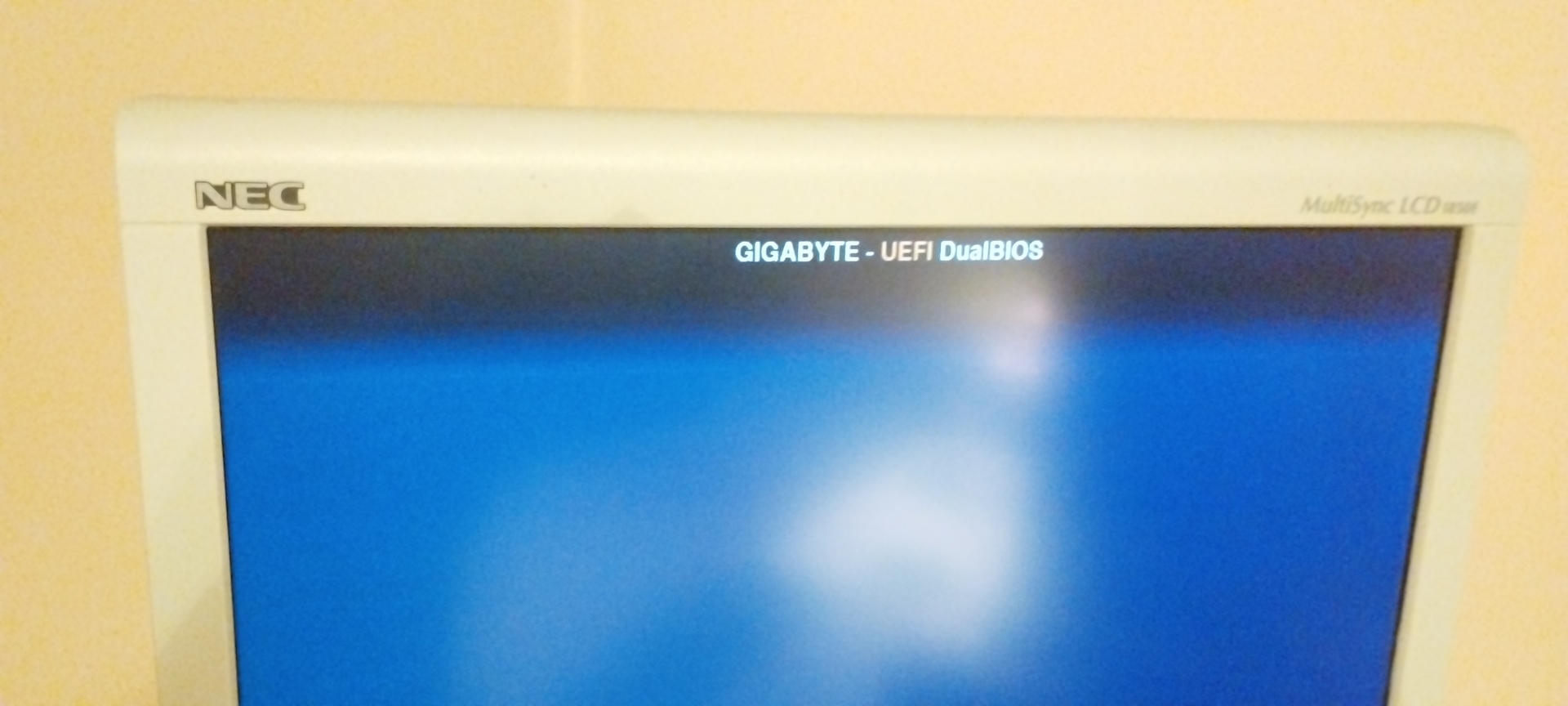

Sikerült megcsinálnom a régebben kérdezett "Gigabyte GA-H61M-DS2 alaplap" hibáját, ami az 1. képen lévő képet adta 3. újraindulásra. Újra kellett írni mindkét Bios IC tartalmát.
Rendeltem CH341A programozót. Csináltam biztonsági mentést a B_Bios és M_Bios ról. Újraírtam mindkét IC-re a B_Bios tartalmát és elsőre simán indult, a Bios is betöltődött (2. kép). Az M_Bios tartalmával nem működött, valószínűleg annak a tartalma volt hibás.

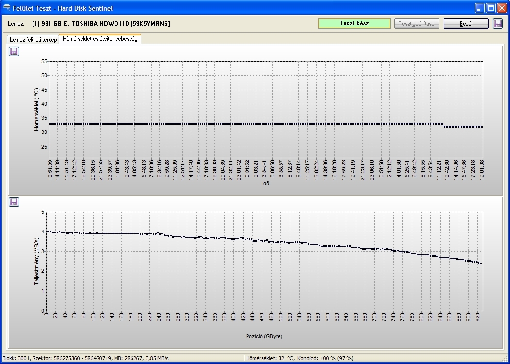

(#) martin66789 válasza img hozzászólására (») Ápr 26, 2025 /
Próbáltam, de nem működött. a 3. újraindításra csak a gigabyte logót adta be egy pillanatra (feljebb található róla kép). Így ment vagy 1 óráig is de nem javította magát, csak ismételte a minden 3. indulásnál a gigabyte logót.
Videót láttam hogy két lábat összezárnak a bios ic-n és így kényszerítik a bios javításra de ezt nem próbáltam.
Nekem megérte a programozó azt az 1800ft-t, jó lesz az még máshoz is.
Amúgy az alap bios volt akkor az alaplapon v1.0, javítás után frissítettem is a F4d verzióra, azóta is tökéletesen működik a számítógép.

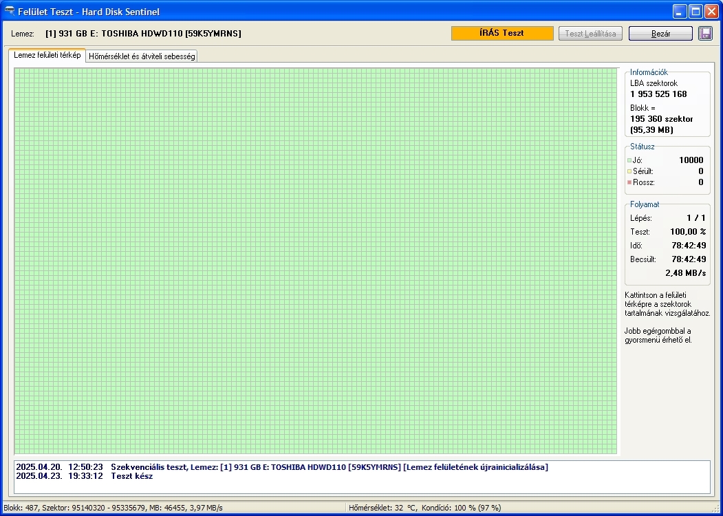

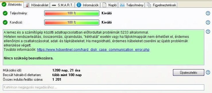

Van egy 1TB-os Toshiba HDWD110 merevlemezen ami HD Sentinel szerint 100/100-as nincs hibás szektor. Adatkapcsolat közötti hibát ír 5233-at. Valamilyen oknál fogva ha elkezdek rá másolni az elején pár másodpercig megy full sebességgel, majd lemegy 3MB-ra ez mitől lehet?
Windows XP van telepítve a gépre. Adatkábelt cseréltem, kipróbáltam az összes itthon lévővel és vettem hozzá újat is, meg alaplapon is átpróbáltam sz összes sata porton, de nem tűnt el az adatkapcsolat hiba. Már többször újra particionáltam, HD Sentinelben futtattam rajta Rövid és hosszú öntesztet ami semmi hibát nem talált. HD Sentinelben futtattam még rajta lemez felület újrainicializálást ami futott 78 óráig de ez sem hozott javulást.

(#) img válasza martin66789 hozzászólására (») Ápr 26, 2025 /

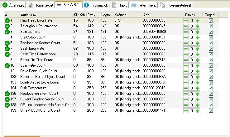

"Van egy 1TB-os Toshiba HDWD110 merevlemezen ami HD Sentinel szerint 100/100-as nincs hibás szektor. Adatkapcsolat közötti hibát ír 5233-at. Valamilyen oknál fogva ha elkezdek rá másolni az elején pár másodpercig megy full sebességgel, majd lemegy 3MB-ra ez mitől lehet?"
A S.M.A.R.T. attribútumok közül a 05, BB, C5 és a C6-nak mennyi a nyers (raw) értéke?
Az adatkapcsolat hiba a HDD és az alaplapi SATA vezérlő közti adatátviteli hibákat jelzi: a hibajavítás és az újrapróbálkozások miatt lassú. Cserélheted a SATA kábelt és megmozgathatod a csatlakozókban, hogy az esetleges oxidáció miatt megnőtt, érintkezési átmenő ellenállás csökkenjen. Mindentől függetlenül: másolásnál az elején a memóriába olvas a Windows, aztán a HDD-n lévő cache-be (memóriába), majd ha az betelik, akkor kiütközik a meghajtó valódi írási sebessége. Kis fájlok írása / olvasása esetén ez mindig alacsonyabb érték mint a szekvenciálisnál.

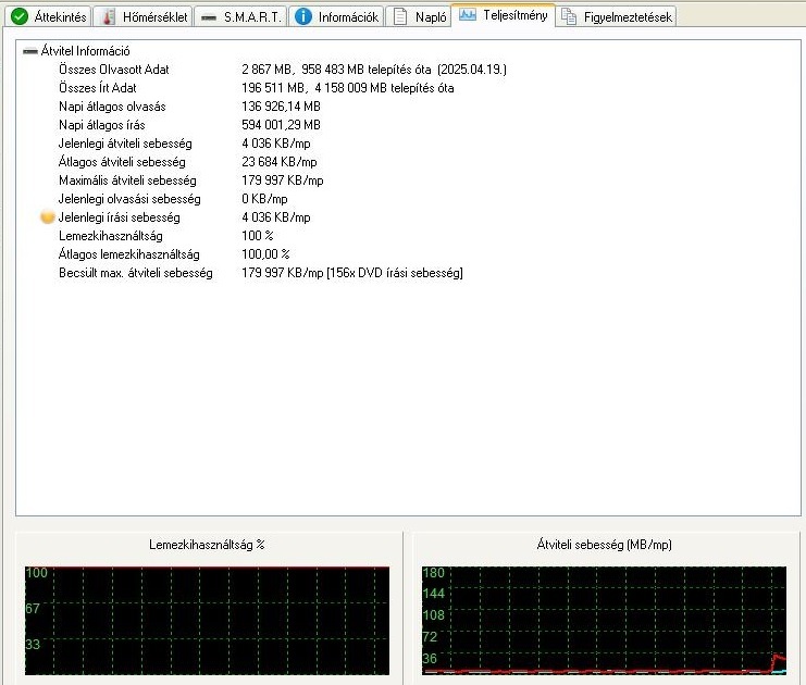

Mellékelem róla a képeket.
S.M.A.R.T. alapján nem mutat gondot az adatátviteli hibákon kívül. A 100%-os lemezkihasználtság viszont figyelemre méltó: valószínűleg instabil szektorokat cserél le a háttérben a tartalék területről és az miatt lassult le. A S.M.A.R.T. meg majd az újraindítása után fog ezzel frissülni.
Direktben SATA-ra van dugva vagy USB átalakítón keresztül?
A hozzászólás módosítva: Ápr 26, 2025
(#) martin66789 válasza img hozzászólására (») Ápr 28, 2025 /
Sata-ra van dugva az alaplapra, nem USB-átalakítóra, mind a 4 portot végigpróbáltam az alaplapon. Már egy jó pár napot futott a teljes felület újrainicializálás óta és nincs semmi változás a S.M.A.R.T. információkban. A lemásolásnál nincs lassulás a sebességében, rendesen működik.
(#) img válasza martin66789 hozzászólására (») Ápr 28, 2025 /
Teljes felület újrainicializálásnál (teljes formázásnál) minden szektor ellenőrzésre kerül és a hibásak kimaszkolódnak (a tartalék területről, amíg el nem fogy). Így, miután kizárta az eddig keletkezett hibás szektorokat, fel tudott gyorsulni a drive. Ha szerencséd van ez nem csak a ún. "mézeshetek" időszaka, ami után megint elkezdenek szaporodni a hibás szektorok és újra belassul a drive.
