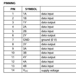

IC 74HC08 TinaSziasztok!A kérdésem a következő lenne. Szükségem volt a 74HC08 IC-re, ez egy 14 lábú 'AND' kapu IC, amelyben 4 ÉS kapu van. Az adatlapját le tudtam tölteni, illetve mivel nem része alapból a Tina eszköztárnak, így a makró fájlt is megkerestem a neten és a makrót létrehoztam. Abban a kapcsolásban, amit használok az építéshez, abban is 5 kivezetés van az IC rajzi jelén. Kérdésem az, hogy a Vcc és a GND az oké, de mi az a másik 3 láb? 'A', 'B' és 'Y'. Az adatlap szerint - ahogy a képen látszik, más jelölések vannak. A mintakapcsolásban a 4, 5 és 6 lábak vannak használva, amik az adatlap szerint az 'A2', 'B2' és 'C2' lábak. Hogy tudom ezeket beazonosítani? Próbáltam a makró fájlba is belenézni, de nem találtam utalást a beazonosításhoz. köszönöm, A hozzászólás módosítva: Márc 27, 2025
Az A és B a bemenet, az Y a kimenet. A sárga rajz 1 db kaput ábrázol a 4 db-ból
Szia! Köszi, így már érthető. Másik adatlap tisztázta is a kérdést. Ez az IC lesz az.
