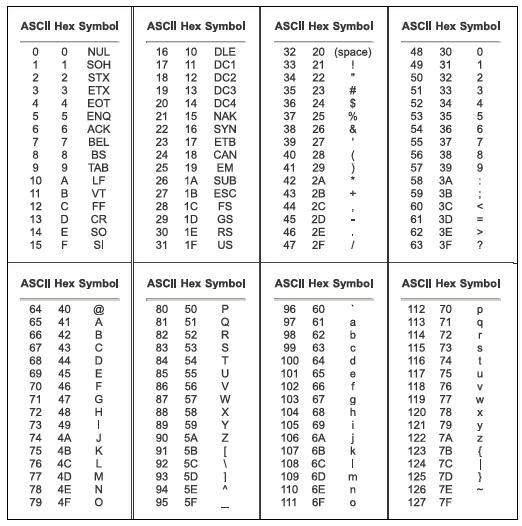

LCD kijelző karakterek
Kétsoros LCD kijelzővel kapcsolatban kérdeznék. 4 bites vezérléssel íratok ki számokat. Minden jól is működik, de a mellékelt karakter táblázat szerint pl. a 0 kódja 0x30 lenne. De csak akkor ír ki 0-t, ha a 0x30 helyett 0x48-t írok be. Miért lehet ez? El lenne csúszva a táblázat (ezt nem gondolnám) vagy ez a táblázat nem az én kijelzőmhöz való?
LCD.pdf
(#) Gabtronic válasza Laja1 hozzászólására (») Máj 2, 2025 / 1
Szia,
A CGROM memóriacímek címei megegyeznek az ASCII karaktereivel. Ha az éppen futó program a „P karakter küldése a portra” parancsot kapja, akkor a porton a 0101 0000 bináris érték jelenik meg. Ez az érték a P karakter ASCII megfelelője. Ezután egy LCD-re íródik, aminek eredményeként a CGROM 0101 0000 helyéről származó szimbólum jelenik meg. Más szóval, a „P” karakter jelenik meg. Ez az ábécé minden betűjére vonatkozik (nagy- és kisbetűkre), de a számokra nem. Amint az előző térképen látható, minden számjegy címe 48-cal előrébb van tolva az értékéhez képest (a 0. számjegy címe 48, az 1. számjegy címe 49, a 2. számjegy címe 50 stb.). Ennek megfelelően a számjegyek helyes megjelenítéséhez mindegyikhez hozzá kell adni a 48-as decimális számot, mielőtt az LCD-re küldenék őket.
ASCII 48 = Hex 30 = 0
(#) Laja1 válasza Gabtronic hozzászólására (») Máj 2, 2025 /
Köszönöm szépen, hogy leírtad ilyen részletesen. De azért zavaros még mindig nekem, mert pl. számoknál tényleg igaz ez a 48-al való eltolás, de karaktereknél (nem betűknél) mintha nem így volna. Ha a portra 58-t küldök, akkor ez a kettős pont ASCII kódjának felel meg, szépen meg is jelenik a kettős pont. De ha 20-t küldök ki a portra, akkor nem az ASCII=20-nak megfelelő DC4-t írja ki, hanem egy üres karaktert (szóközt), aminek a HEX kódja 20, de az ASCII kódja 32. Tehát azt honnan tudhatom, hogy mit küldjek a portra, az ASCII kódját vagy az LCD adatlapon lévő HEX kódját?
(#) Bakman válasza Laja1 hozzászólására (») Máj 2, 2025 /

(#) Laja1 válasza (Felhasználó 32034) hozzászólására (») Máj 2, 2025 / 1
Most értettem meg! Tényleg összekevertem a hexadecimális és a decimális számokat! Minden világos.
