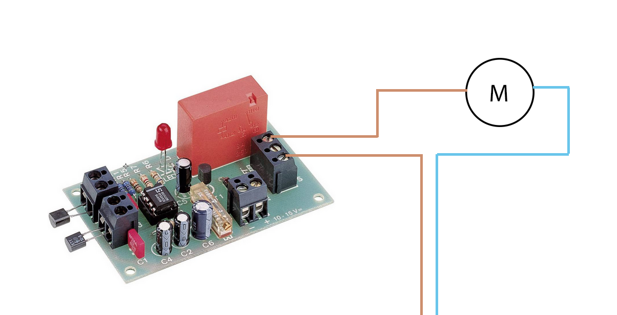

(#) Bakman válasza oldember hozzászólására (») Máj 3, 2025 /
„elfelejtettem, hogy a relé 220--as oldalán, melyik a kapcsolószál melyik a 0-a”
Ha jól értelmezem ezt a mondatot, akkor nagyon rosszul kötötted be a panelt. Így próbáld, lásd melléklet.
Ha szerencséd van, nem ment tönkre a modulban a relé. Nem biztos, hogy jó helyre rajzoltam a két barna vezetéket, nem találtam képet arról, hogy a hármas sorkapocs hogyan kapcsolódik a reléhez. Három eset lehetséges: jól működik, fordítva működik, egyáltalán nem működik. Vagy fényképezd le a panelt ahol látszik a sorkapocs felirata vagy próbálkozz.

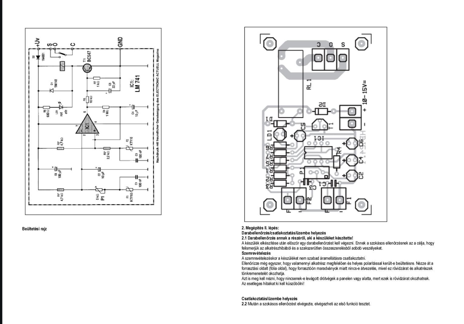

Eddig én is így okoskodtam, de mi legyen a középsőben??
Itt a kapcsolási és nyák rajz!
Én már belezavarodtam, mert egyik variáció sem volt jó!
vagy egyátslán nem idult vagy leverte a biztosítákot.
A panelon nincs semmi felirat, mert anno , úgy 8-10 éve én csináltam és idén tavaszig ment is rendesen.
A hozzászólás módosítva: Máj 3, 2025
(#) Bakman válasza oldember hozzászólására (») Máj 3, 2025 / 1
C-S vagy C-O pontokra kell kötni a két barna vezetéket, a harmadik pont üresen marad. Az egyik esetben jól fog működni, a másik esetben fordítva, mint kellene.
Ha egyik varációban sem működik, akkor vagy a szivattyú hibás vagy a relé ment tönkre a hibás bekötések miatt. Esetleg valahol szakadás van valamelyik 230 V-os vezetékben.

(#) szs válasza oldember hozzászólására (») Máj 3, 2025 / 1
De ha a birtokodban a rajz (ide is feltetted), akkor mi a fülemért kötöd bele a "0"-t?????
Az a relé a fázist szakítja/kapcsolja. Ha a "0"t belekötöd, akkor hogyne lenne zárlat.
Fogj egy multimétert, állítsd szakadásvizsgálóba. Az egyik tűt tedd a "0" jelölésbe (középső), a másik tűt bármelyik másikba. Ahol sípol, az a kikapcsolt állapot. A másik szélső akkor fog bekapcsolni, amikor a relé vezérlést kap.
A "0"t sehová se kösd ebben.
Ui: tulajdonképp a "0"-t is megszakíthatná, de akkor a fázist nem kell belekötni. Különben: egészségesebbnek tűnik a fázist kapcsolni.
Suóval:
Az a baj, hogy a mindenáron "0"-ba kötésed miatt elírtam.
Valójában:
-A rajzon a "C"-be kell kötni a fázist.
-az "S" és a "0" jelű közt kapcsolgat a relé.
Tehát: kikapcsolt állapotban a multi egyik tűjét a "C"- be dugod, a másikat bármelyik másikba. Ahol nem sípol, az lesz a bekapcsolt állapot, mikor vezérlést kap.
A "0"-t ebbe semmiképp ne kösd, ha a fázist szakítod.
(#) Fidel válasza oldember hozzászólására (») Máj 3, 2025 / 1
A sorkapocs két szélsőjébe kössed be a megszakított fázist, a 0-a meg megy a szivattyúra közvetlenül!

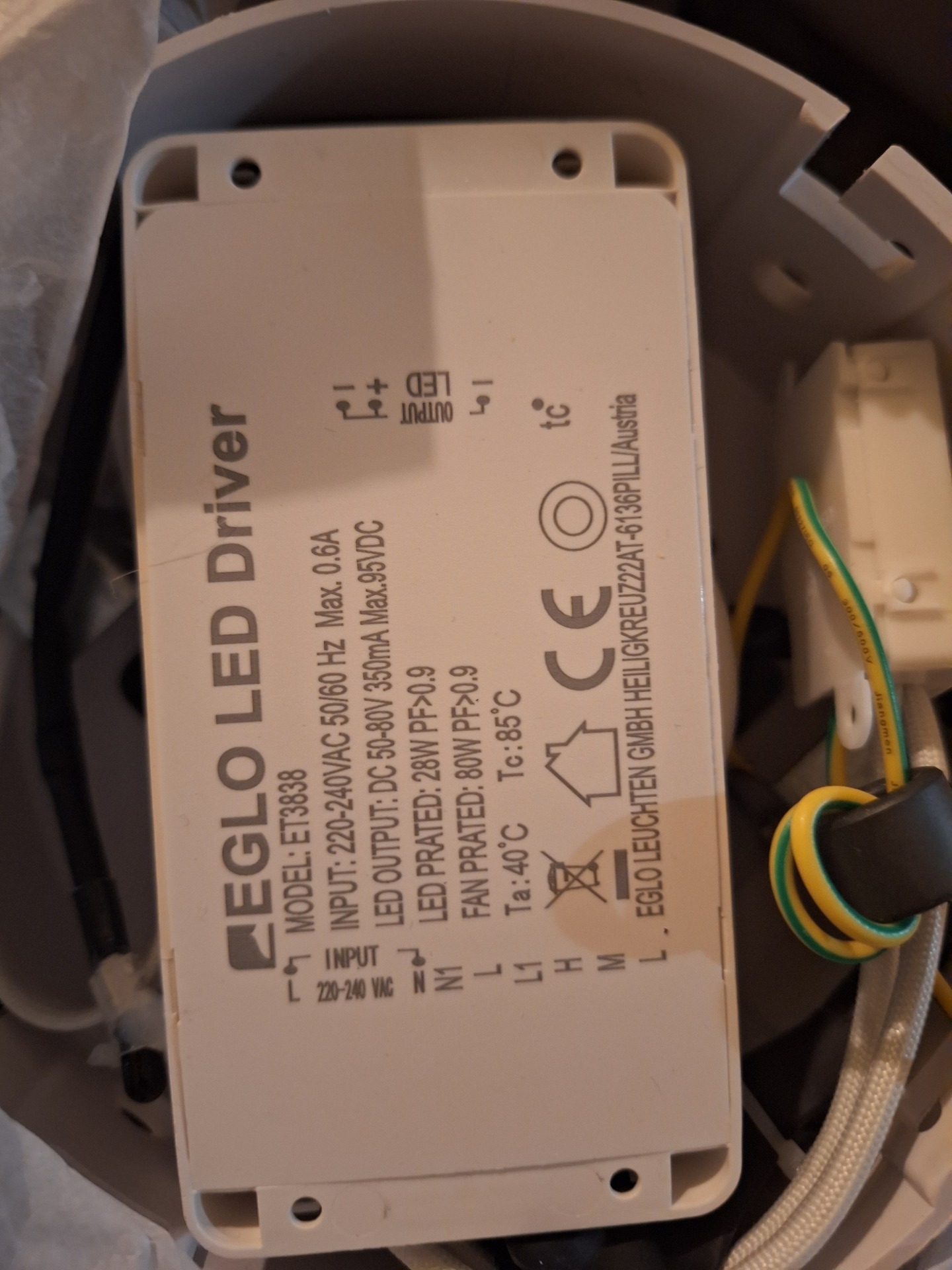

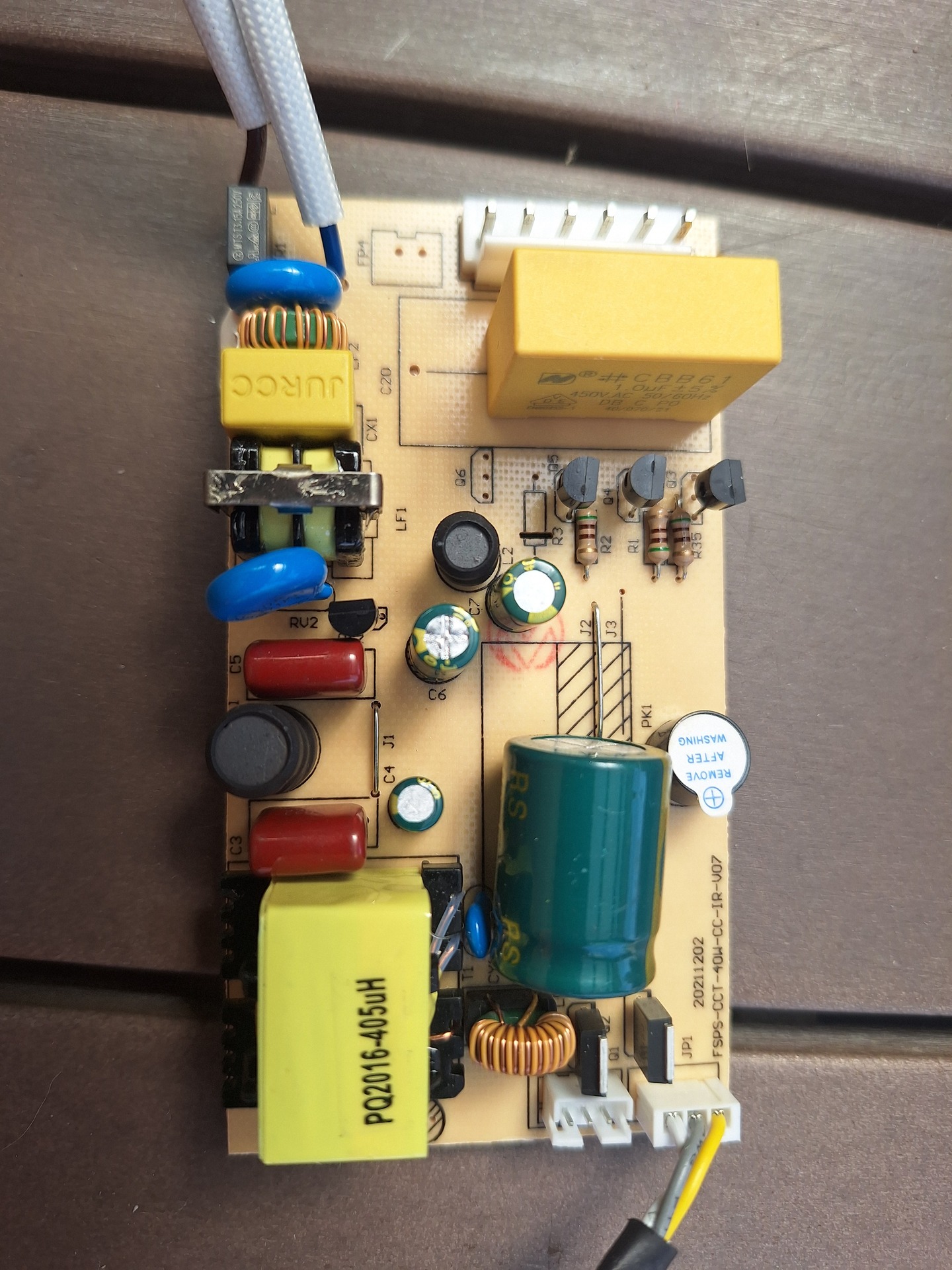

Ledes ventilátor okositása
Sziasztok, van egy ventilátoros EGLO led lámpám, aminek a ventilátorát 3 sebességben lehet állitani, illetve a ledes világitásban fényerőt és hőmérsékletet lehet állitani. Az egészhez kaptam egy IR távirányitót, de szeretném az egészet feldobni az okosotthonra úgy hogy az IR vezérlés is megmaradjon.. Arra gondoltam egy egy ESP32-re épitett IR modullal a vezérlést meg lehetne oldani, de kérdés hogy hogyan tudnám az állapotot visszaolvasni a rendszerbe?
Szétszedtem a vezérlést és a csatolt fájlokon lévő panelt találtam benne. A 6 pines csatlakozón kapcsolja a ventilátor motorját a másik oldalt pedig a 3-pinesen a ledet. Ha jól látom a LED outputja 50-80V, de a FAN-ét nem látom. Tudnátok segiteni abban, hogy lehet-e ide rákötni reléket illetve valamit, hogy ESP32 bemenetein ki lehessen olvasni az aktuális led paramétereket illetve a ventillátor sebességét?
