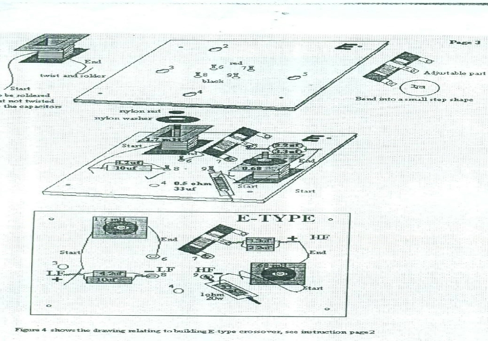

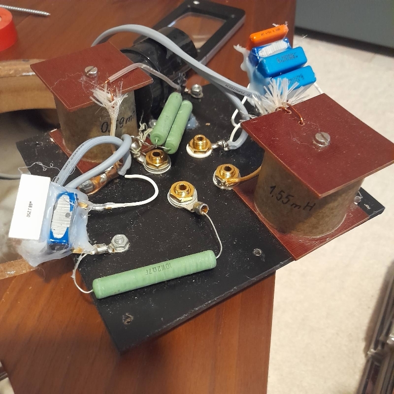

Ki fogom próbálni, az általad ajánlott hangváltó kapcsolást. Hangváltó kapcsolási rajzát szeretnémSzép estét kívánok ! érdeklőni szeretnék , van e valakinek Reflex r300 as hangfalhoz hangváltó rajza leírása stab . Köszönöm a válaszokat.Crossover, modifikáció, Non Polar elektrolit kondenzátorAz élet soha sem áll meg, megint újabb kihívás érkezett Audio Note E type crossover témakörében.Kaptam két eredeti AN E váltót, amelyet valaki korábban erősen barkácsjelleggel átkondizott. Persze minden lógott és lötyögött rajtuk, csoda, hogy egyáltalán valamilyen hang kijött eme szuper DIY átalakítás után. ![]() Az új hangváltó projekt már jobban összeválogatott alkatrész pakkot kapott, Black Gate AC type Non polar elektrolit, és hozzá Audyn Cap Plus fólia kondenzátorokat. A Black Gate AC Non Polarok a bemérés után pontos értékű fólia kondenzátorokkal lettek kiegészìtve, egész jól megközelítve a gyári előírást. Természetesen a hangszórókhoz menő kábelek is lecserélve Audio Note Lexus LX96 copper Litz -re ![]() Teszek fel előtte - utána fotókat, hogy a projekt nem titkolt célját mennyire sikerült elérni (jobb legyen mint volt .TJ.

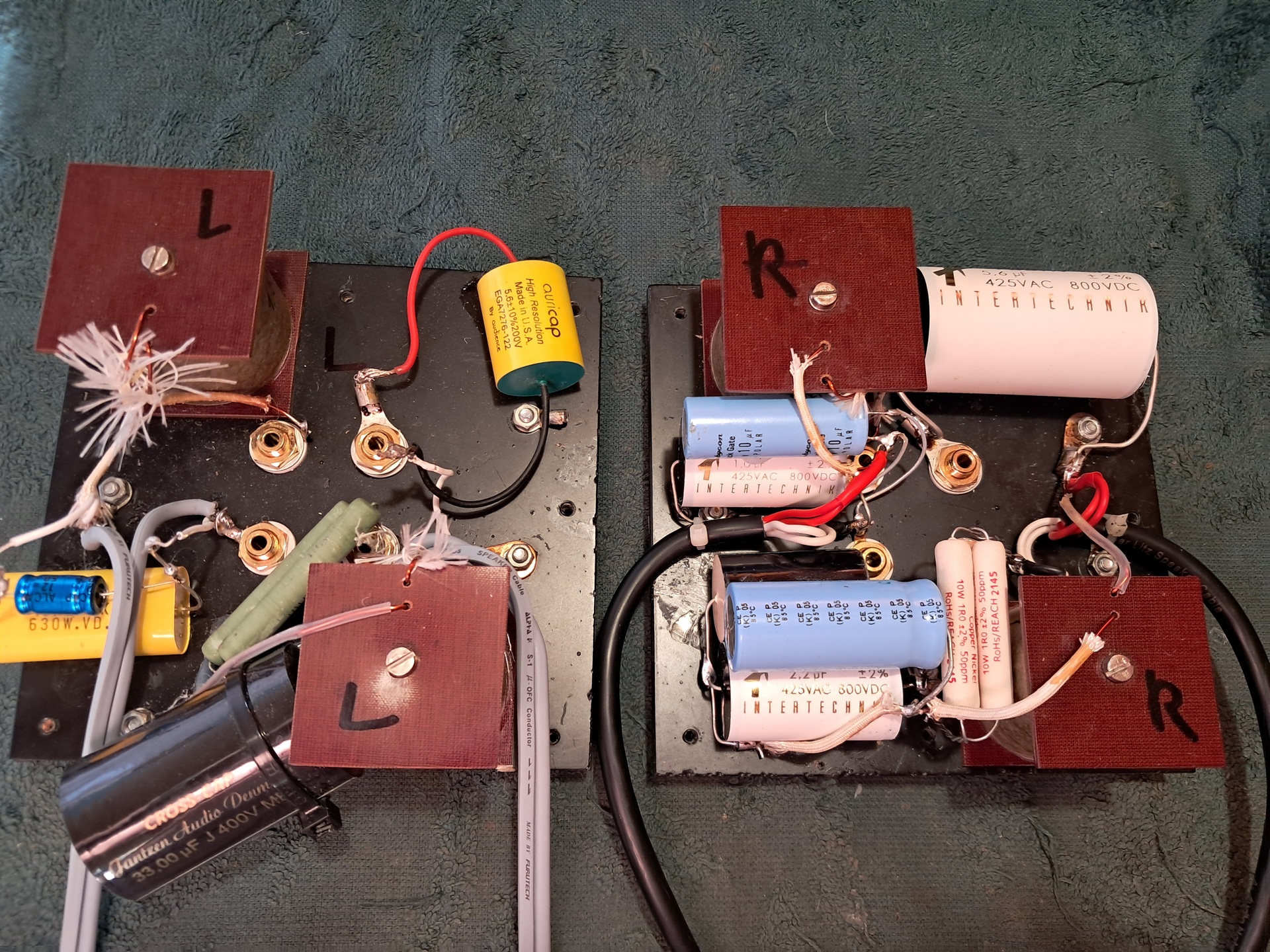

Elkészült az Audio Note E type crossover másik paneljának az átkondizása is, szerinten elfogadhatóan hasonlítanak egymásra.
![]() Más: Aki a crossover "felújítását" kérte, tanulságképpen elküldte egy még korábbi állapotnak a fotóját... Nem tudni, hogy ki és mikor alkotta ezt a látványnak is borzasztó hangváltó kialakítást, de a négyféle fóliakondi beépítése valami földöntúli tudást mutat - vagy annak az ellenkezőjét ![]() TJ. tekercs készítésSziaszotk!Vásároltam egy Audio system carbon 165 autos hangszóró szetett. Ez egy mély-közép és egy külön magassugárzóból áll. párhuzamosan kapcsolva 4 Ohmot adnak meg a rendszerre tehát gondolom akkor 8-8 Ohmos a két hangszóró. Jár hozzá egy kis passzív hangváltó, ami a magas ágban egy PTC-t és egy 4,7µF-os fóliakondenzátort tartalmaz sorosan, a mély-középnél látszik, hogy lenne hely egy kis vasmagos tekercsnek a panelen de át van kötve egy vezetékkel. Szeretnék egy tekercset készíteni a mély-közép hanszóróhoz, AI-al arra jutottam hogy egy kb. 0.25 mH induktivitású tekercsre lenne szükségem ezt 1mm-es huzalból lenne jó elkészíteni légmagos kivitelben kb. 70 menet 25mm belső llégmag és 18mm szélesség 10m hossz. De a netes kalkulátorok alapján nagyon nem ezek az értékek jönnek ki. Itt érdemes lenne vasmagos tekercset készíteni inkább, ha igen hol lehet ehhez megfelelő vasmagos vásárolni magyarországon vagy kinából? Köszönöm!
