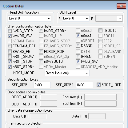

MCU folyamatosan újraindul
Elsőnek fejlesztek egy vezérlőt STM32G474 procival.
Nagyon nehezen sikerül még egy ledet is villogtatnom mert sokszor el sem indult a program.
Már leszedtem mindent csak egy LED van és azt akarom pörgetni.
Sikerült oda eljutnom hogy a program elindul de szabályosan 400msec után újra újra indul.
Elszórakoztam vele újabb 3 órát és az megoldotta az folyamatos restartot hogy bekapcsoltam az options byte ben a WWDG_SW és IWDG_SW biteke.
A kérdésem annyi lenne hogy mit csinálnak ezek a bitek és miért működik a program ezekkel és nélkülük miért nem?
köszi
(#) vargham válasza cimopata hozzászólására (») Feb 23, 2025 / 3
Azért indul újra, mert ez az elvárt működés.
Bővebben: Datasheet 3.24.6 és 3.24.7
A pipa azt jelenti a kétféle watchdog előtt, hogy szoftverből kapcsolod be őket. Ha nincs pipa, akkor automatikusan indulnak. Mivel nem eteted őket, az idő lejártával újraindítják a mikrokontrollert.
Bővebben: Reference manual 42.3.3 és 43.3.2
A hozzászólás módosítva: Feb 23, 2025
(#) cimopata válasza vargham hozzászólására (») Márc 3, 2025 /
Értem, köszönöm szépen!
