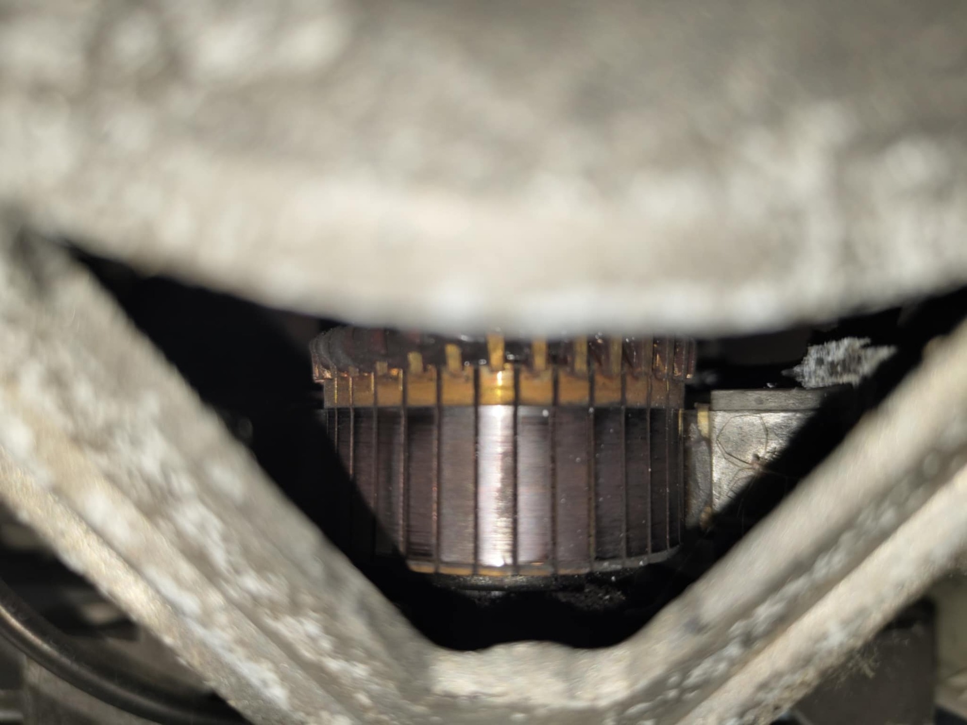

(#) Josi777 válasza nicolaas hozzászólására (») Ápr 19, 2025 / 1
Ha elfogadsz egy tanácsot a szénkefe cseréhez, akkor egy kicsit reszeld meg a szénkefék kommutátor felőli rövid éleit. Az ok: nem csak a szénkefe kopik, hanem a kommutátor is, így egy sokszor elsőre nem jól látható mélyedés keletkezik. Egy új szénkefe szélei kissé felülnek a mélyedés két szélére így amíg be nem kopik, nem lesz teljes az érintkezési felület. Nagy terhelésnél ez fokozott kefe szikrázást okoz, ami kerülendő. Amúgy ajánlatos magát a kommutátort is felszabályozni (miután teljesen elkopott a szénkefe, így a végén szikrázhatott rendesen, ami nyomot hagy a kommutátoron), ezt a legegyszerűbben a helyén, forgás közben lehet megtenni. Ha érdekel, azt is, meg a kefe becsiszolást is leírom.

(#) nicolaas válasza Josi777 hozzászólására (») Máj 8, 2025 /
Nem tudom, hogy ez még menthető-e vagy engedjem el, eléggé meg van kopva a forgó rész. Leírod, hogy hogyan csiszolnád be? Köszi!

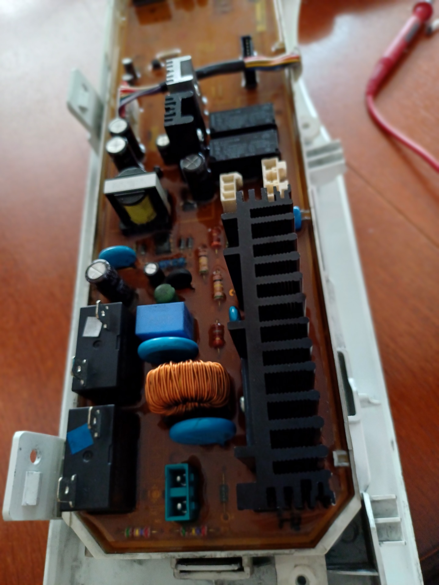

Samsung ecobubble mosógépem nem indul. A konnektorba történő csatlakozás után a start gombot hiába nyomom nem kerül áram alá a gép. A vezérlő panelt kiszedtem és azon látható hiba nincs.
A vezérlő panel típusa: samsung dc92 01236 A/1 30927.
Valaki tud erről esetleg valamit? Kapcsolási rajz, leírás? Az interneten pontosan ezt a típust nem találtam meg, csak hasonlókat. Gondolom a tápegységgel lehet valami. Annyit látni, hogy a kapcsolóüzemű tápot vezérlő IC közelében lévő 47mikros kondi mellett minha fel lenne hólyagosodva a szilikon egy kicsit. Tovább bontani egyelóre nem akarom, mert ilyen IC-m (2QR2280Z) nincsen.
Képet csatolok a panelról.
