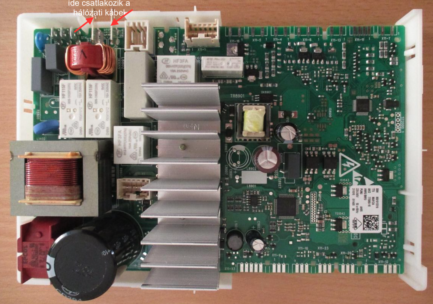

(#) fakóló válasza Bakman hozzászólására (») Márc 8, 2025 /
A fényképen bejelöltem hova érkezik a hálózati kábel.
(#) Bakman válasza fakóló hozzászólására (») Márc 8, 2025 /
Biztos, hogy a biztosítékot oldja le és nem a Fi-relét (ÁVK)?
Bocsánat, a FI relé old le.
(#) pipi válasza fakóló hozzászólására (») Márc 8, 2025 /
2 nyilat látok... a betáp vésőföld hová megy? Az is infó, ha fordítva dugod a konnektorba, akkor is leveri? Ha már szétszedted... mértél föld felé átvezetést?
(#) fakóló válasza pipi hozzászólására (») Márc 8, 2025 /
A földelés a bejelölt csatitól balra lévő villára megy. Fordítva nem próbáltam.
(#) uniman válasza fakóló hozzászólására (») Márc 9, 2025 /
A fotón kívül a mosógép típusszámát is illendő lenne megadni...
Ott van három kondi, azokat kiszedve meg kellene mérni. Azok nélkül kipróbálni a gépet, hogy úgy is leveri-e a fí-relét.
Biztos nincs benne egy ilyen zavarszűrő is ?

(#) fakóló válasza uniman hozzászólására (») Márc 9, 2025 /
Nincs zavarszűrő, a hálózati kábel közvetlenül a panelra megy. Ez egy Bosch varioperfect serie 4 gép.
(#) Bakman válasza fakóló hozzászólására (») Márc 9, 2025 /
A hiba egyszerű, valami zárlatos a földelés felé. Ha van a közelben szigetelésvizsgáló, pár perc alatt a végére lehet járni.
Gyakori a fűtőszál ilyen hibája, de mérés/teszt nélkül lutri cserélni. Azt meg tudod tenni, hogy a fűtőszálról lehúzod a vezetékeket (ne a levegőben lógjon, szigeteld le őket) és kipróbálod, úgy bekapcsolva marad-e a Fi-relé. Ha igen, akkor nagy valószínűséggel meg is van a hibás alkatrész. Esetleg így, fűtőszál nélkül elindítani valamilyen rövid, hideg vizes mosás programot (ha van rajta), ebben a formában a motor is "tesztelve" lesz.
(#) fakóló válasza Bakman hozzászólására (») Márc 9, 2025 /
Köszönöm mindenkinek a segítséget. A fűtőszál a hibás. Kikötve gond nélkül üzemel.

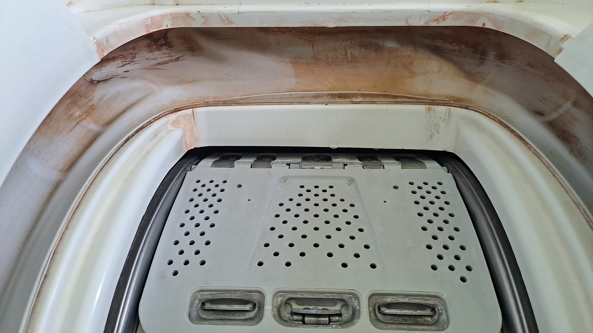

(#) gyerek67 hozzászólása Márc 22, 2025 /
Tisztítás
Elektrolux mosógép dob-szoknyájának tisztításához milyen anyagot javasoltok?
Vagy inkább csere?

(#) még1MbR válasza gyerek67 hozzászólására (») Márc 22, 2025 /
Ultra tip. extra erős penész eltávolítóval szoktam befújni, nekem szépen lehozta a parna elszíneződést.

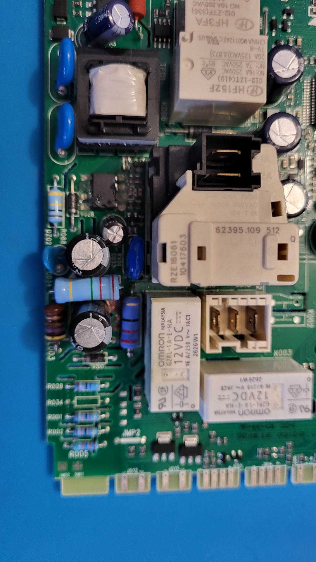

(#) Tiborough hozzászólása Ápr 10, 2025 /
Whirlpool hdlx 70410 programkapcsoló hiba
Sziasztok! Segítségetekre lenne szükségem egy alkatrész beazonosízásában. Van egy whirlpool hdlx 70410 szárítógép, aminek a programkapcsolójában elégett egy ellenállás. Színkód alapján, ha jól olvasom, 2 mohmos. Ebben nem vagyok biztos. Kicseréltem pár alkatrészt ami javítókészletben volt, de ez az ellenállás nem volt benne. Az ellenállás egyik végén mérek feszültséget, de a másik felén semmit.
Köszönöm a segítséget!
(#) ferci válasza Tiborough hozzászólására (») Ápr 10, 2025 /
Lehet, hogy nem jól olvasod a színeket. Az biztos, hogy nem 2 mohmos, inkább 2,2 Mohmos - az viszont nem nagyon ég le. Lehet az 22, 220 ohmos vagy 2k2, 22k..
Vedd ki legalább az egyik végét és próbálj ellenállást mérni rajta.
A feszmérés nem biztos módszer, mert ha pl. zárlat miatt 0 voltos az egyik oldala, becsapod magad. Utána derül ki, leégett vagy csak zárlat van.

(#) Tiborough válasza ferci hozzászólására (») Ápr 10, 2025 /
Pontosan 2.2 Mohmosnak olvastam, csak kerekítettem. . Az biztos hogy az egyik végén elolvadt a kivezetésnél. Ez látszik is a képen. Amit rendeltem bele az méretben nagyobb, alig fért be a két kondenzátor közé, ezért nem voltam biztos az értékében. Ilyet kaptam.
Oké - leginkább az m-M miatt kérdeztem.
A többi meg egyértelmű mérés szempontjából: oka van a kiolvadásnak, égésnek.
Ez a problémám, hogy más hibás alkatrészt nem találtam, és zárlatot se mértem. Pedig valami biztos hibás, csak tudnám hogy hol keressem..Ennek ellenére ebayen vettem javító csomagot, de pont ilyen 2.2 Mohmos ellenállás nem volt benne.
Ha jó lenne akkor nem kérdeznék. A 230 volt megvan, a kisfeszültség veszik el valahol.
Jó... - rajz kell hozzá, hogy felderítsd, miért veszek el a kisfeszültség.
Erről az ellenállásról indul a táp-ic, ott kell zárlatot keresni.
Az égés viszont nagyon érdekes, mert ha kiszámolod, a 2M2-n pl. 320 dc-nél hány mW fog melegedni, az elég kevés (sacc 45 mW ). Ami bent volt, elég silány lehetett.
Az lnk305gn-t cseréltem, meg még pár dolgot de semmi nem változott. Feszültség alatt még nem nagyon méregettem. Reméltem hogy kicserélem ezt a pár alkatrészt és feléled. Persze zárlatokat próbáltam mérni, de azt nem találtam. Találkoztam már olyannal, hogy elégett egy ellenálás, és csak annyi volt a baja. De ez most kicsit feladra a leckét.
