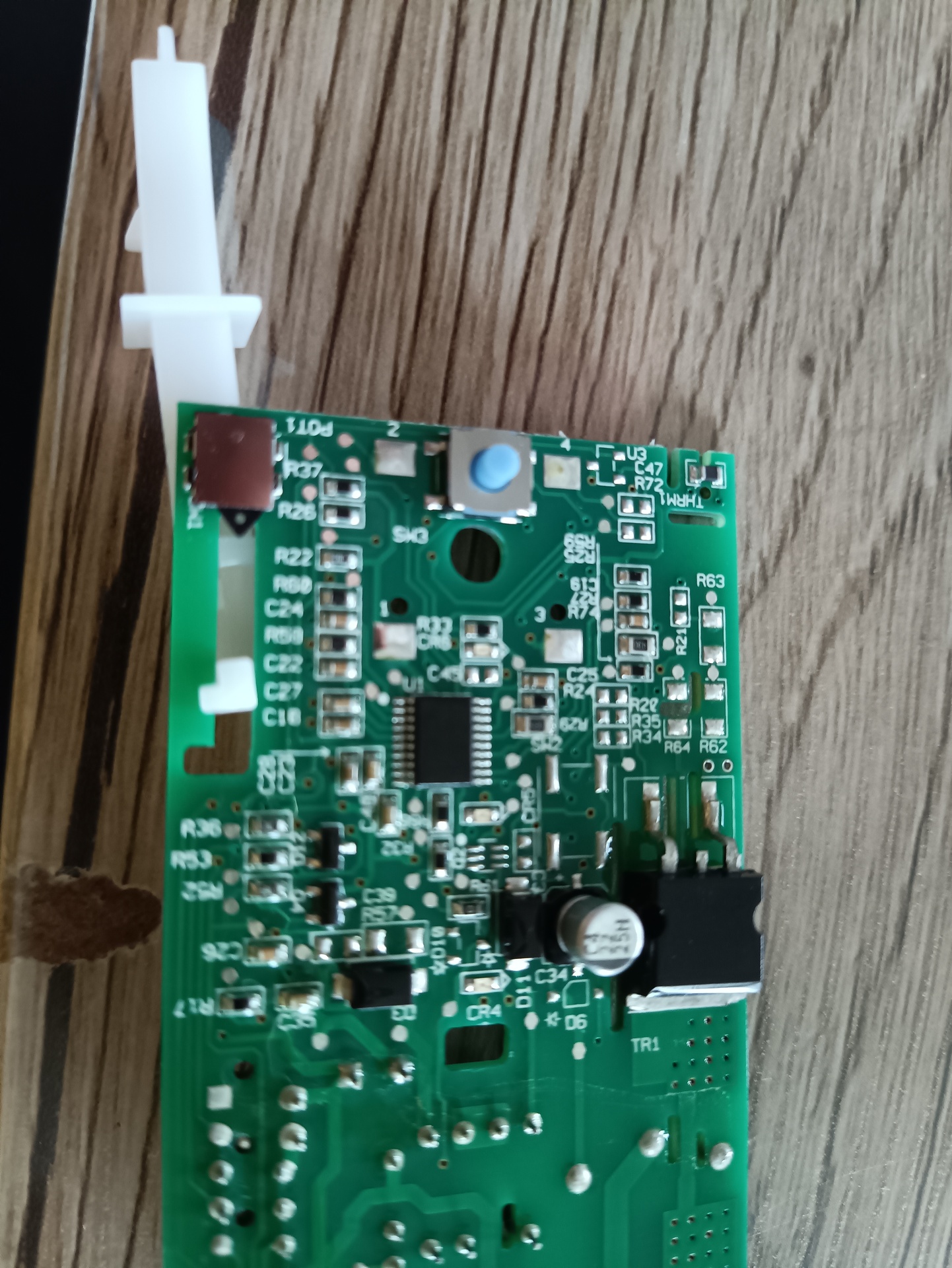

(#) csabapapa válasza Dino71 hozzászólására (») Márc 21, 2025 / 1
Köszönöm a hozzászólásod.
A problémát orvosoltam. Igen abban a mikrokapcsolóban egy pici fémlemez van(képen látszik), ami nem csak előre, hátra tud siklani , hanem mozog jobbra, balra is(lötyög minden fele). Valahogy a fémlemezke elfordult es megszorult, kipöccintettem és most jó.
Hátha valakinek hasznos lehet.
Whirlpool
W10553632
W10534325

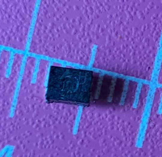

(#) profiminden-s hozzászólása Ápr 10, 2025 /
DA 9705071b jégkészítő,hall érzékelő tipus
Sziasztok !
Van valakinek Samsung jégkészítő hall érzékelő tipusról valami adata? sajnos nem látszik rajta semmi.
Köszi a választ

(#) proli007 válasza profiminden-s hozzászólására (») Ápr 10, 2025 /
Hello! Biztos hogy rossz? Nem láttam még ilyesmit, de ha ez egy motor fordulatszámát érzékeli, nem lehet , hogy csak messze van? Mert valami keverőgépet javítottam egyszer és ott is csak kicsit a "helyére kellett hogy nyomjam".

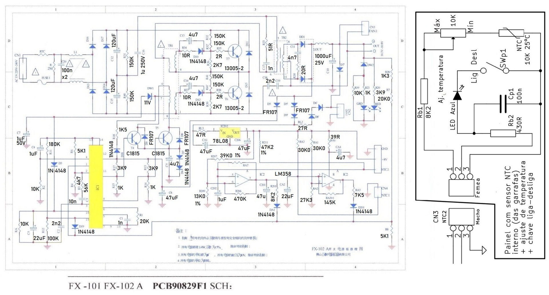

JC-48F peltieres italhűtő
Van egy JC-48F italhűtő. A tápja rossz volt, azt már sikerült orvosolni. Működik is, de nem vagyok egy műszerész zseni, így nem tudom értelmezni a kapcsolási rajz szerint, hogy az elülső panelen (ezen kijelző és érintőgombok vannak, nem úgy, mint a kapcsolási rajz jobb oldalán a fekete kiegészítés) beállított hőmérsékletet milyen formában szabályozná. Mert azt láttam, hogy van két NTC: Egy a főpanelre megy rá, egy meg az elülső kezelőpanelbe van építve. Azt is láttam, hogy a főpanelen van egy LM358, de az mintha sehová nem lenne bekötve szabályzásra. Nem olyan, mintha bármi hasznosat is csinálna. A hűtő meg - hiába a beállított hőmérséklet - folyamatosan megy. Az elülső kezelőpanelen hiába is van beállítva mondjuk 16 fok, ez hűt tovább 12-ig (Bár ahogy észrevettem, a kijelző ennél kevesebbet nem is tud kijelezni).
Valóban lenne valami, ami ténylegesen szabályozza a hőmérsékletet, vagy minden csak dísznek van? Mert a kapcsolási rajz szerint az én olvasatomban a peltier folyamatos áramot kap.
A hozzászólás módosítva: Ápr 27, 2025
(#) proli007 válasza Mumtaz hozzászólására (») Ápr 27, 2025 /
Hello! "LM358, de az mintha sehová nem lenne bekötve szabályzásra."
Ezt honnan veszed? Két termosztoros figyelő van, az LM358a fokozata vélhetően egy biztonsági funkció, ami 0 foknál leszabályozza a tápot. Az LM358b fokozata pedig szabályozza a hőfokot azzal, hogy csökkenti a tápfeszt, ha eléri a kívánt hőmérsékletet. Mind kettő kimenete a diódákon keresztül hat az TL494 1-es lábára. (Némi hiba vélhetően van a rajzon, de a szándék, látszik.)

(#) Mumtaz válasza proli007 hozzászólására (») Ápr 27, 2025 /
Köszi.
Végül úgy döntöttem, hogy - mivel a panel semmit nem szabályoz, meg egyéb hibák is vannak - inkább átépítem az egészet.
A tápja nem stabil. Nem is javítom meg.
Egy kb 35-40W-os peltier van benne gyárilag. Mellé teszek még egy 90W-ost. Kap egy 12V/200W-os tápot, meg egy Raspberry PicoW-t. Rákötöm a gyári gombokat, meg kijelzőt. Kap 6db neopixelt a gyári világítás helyére. Két NTC lesz benne. Egy a belső térhez, egy meg a meleg oldali bordán (biztonsági megoldás). A két peltier külön-külön FET-re lesz kötve, a ventilátorok meg direktbe.
A minimum most 12fok ami beállítható, úgy csinálom, hogy 8 fok legyen a minimum. Nem fog annyit tudni, de benne lesz. Némi biztonsági protokoll lesz, hogy esetleges termisztor szélsőséges érték, vagy túl hirtelen, nagyobb mértékű hőmérséklet változások esetén kapcsolja le a a peltiereket és resetig ne is kapcsolja vissza.
Meleg oldalon lesz egy 60 fokos plafon. 50 foknál mindenképpen lekapcsolja a 90W-os peltiert, és nem kapcsolja vissza, míg 40 fok alá nem megy. Ha mégis tovább melegszik, akkor 60 foknál a kicsit is lekapcsolja, mert akkor már valami hiba van. Innen meg már csak reset-tel lehet visszakapcsolni.
A hőmérséklet tartásához lesz a kicsi peltier, esetleg besegít a nagy is, ha úgy adódik, de a nagy inkább arra lesz, hogy például ajtónyitás után, ha a célértékhez képest mondjuk 2 fokkal emelkedik a hőmérséklet, akkor bekapcsoljon és besegítsen a visszahűtésbe. Majd a célértéknél lekapcsoljon.
Mivel Raspberry picow, így kihasználom a wifit is és lesz egy minimális webui a hőmérsékletek beállításához, figyeléséhez, meg a neopixelek beállításához. Bár ezeket majd mind be lehet állítani a hűtő elején a gombokkal is.
Le/Fel gombokkal a kívánt hőmérsékletet. A lámpa gomb röviden megnyomva le-fel kapcsolható lesz a világítás. Hosszan nyomva ( > 3mp ) belép egy menübe, ahol a fel gombbal 6 előre beállított szín közül lehet választani, a le gombbal meg a fényerőt lehet állítani.

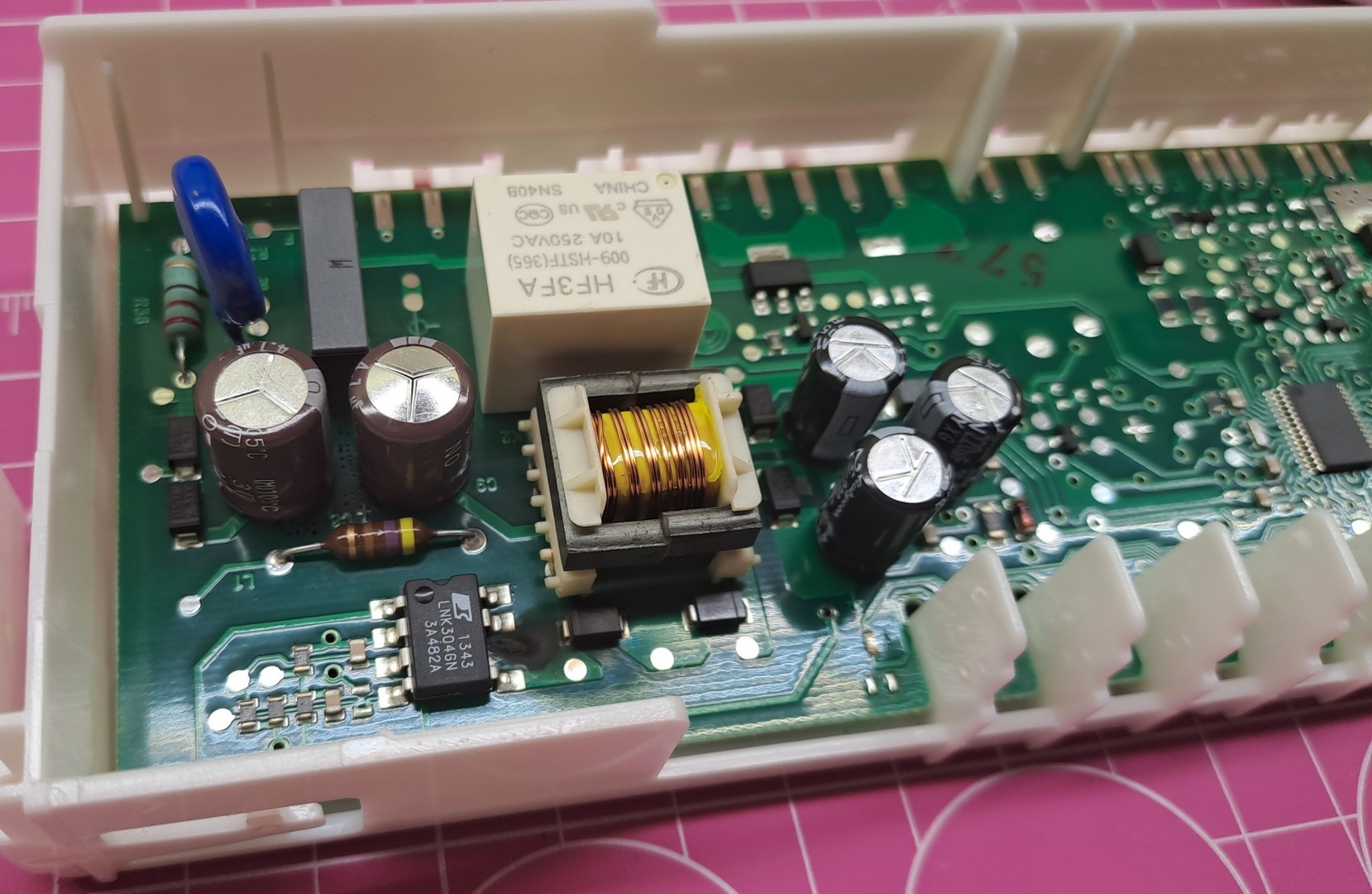

(#) efgyuri hozzászólása Máj 4, 2025 /
Siemens KG39VVW31 vezérlőpanel
Családi házunkban nulla szakadás történt, majd ezt követően megjelent "némi" nagyfesz a konnektorokban ami néhány készüléket megviselt.
A fájó pont a KG39VVW31 Siemens hűtőnk.
Mértem a kompresszor tekercseit (kb. 23,5 ill. 24 ohm). Az indítórelén nem láttam égésnyomokat, a tekercs ellenállása 220ohm.
A vezérlőpanel viszont több, mint gyanús:
- R36-os ellenállás szakadásban van, ha jó a szemem akkor színkód alapján - piros, piros, fekete, arany:22ohm
- S14 K320 varisztor 6,7Mohm, másik irányban végtelen.
- egyik 4,7µF-os kondi láthatóan púpos.
Égésnyom a panelen:
- Kérdéses a LNK304GN tápegység IC. Nem forrasztottam ki, de azért:
- 1-2-7-8 láb között (mindegyik Source) 0,3ohm-ot mértem.
- source-ok és a drain (5-ös láb) között 35ohmot mértem.
- mellette a DU49D feliratú dióda jónak tűnik 0,5V-os nyitófeszt mértem, fordítva 0.
A hozzászólás módosítva: Máj 4, 2025

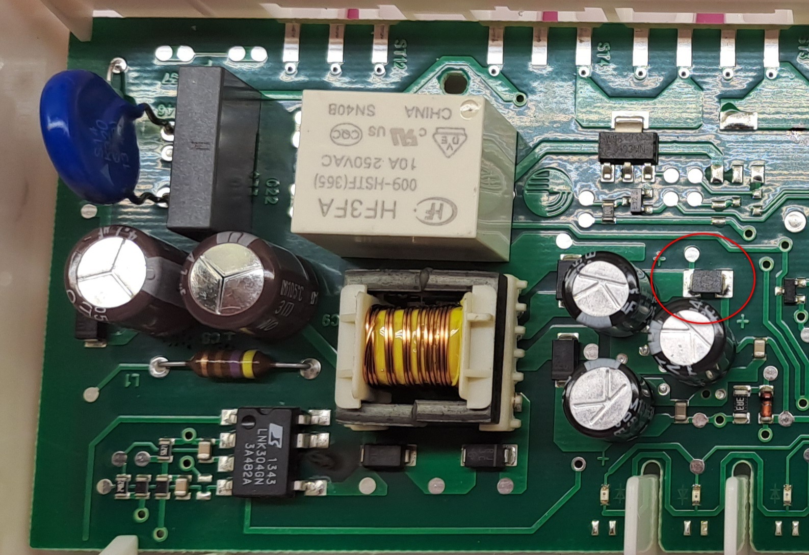

(#) efgyuri válasza efgyuri hozzászólására (») Máj 12, 2025 /
Segítséget kérek.
Sajnos nem javult meg a hűtő.
A világítás és a hőmérsékletváltoztatásos nyomókapcsoló már működik, a ledsoron szépen végigugrál, csak éppen a kompresszorhoz nem "jut le" a feszültség.
Kicseréltem az
- R36-os ellenállást
- Varisztort
- LN304GN (csak látszólag volt jó)
- indítórelét a kompresszoron
A panelen lévő 9V-os HF3FA relé nem zár, nincs feszültség a tekercs lábain. (de elemmel működik).
Méregetve a panelt találtam egy fekete 2 lábú be nem azonosított alkatrészt - látszólag dióda - de nincs feltüntetve a katód. Mindkét irányban 0 ohmos.
Szinte olvashatatlan H100K 4024 -es feliratot véltem felfedezni rajta.

(#) erbe válasza efgyuri hozzászólására (») Máj 12, 2025 /
H100K... Fogja a mágnes? Lehet induktivitás.
A képen kondi +-ra megy. A trafó felőli oldalra mérj rá! Előtte van egy dióda a trafó szekunderén. Ha ez is közvetlenül a trafóról jön, ez is dióda. Ha előre leveszed, nem zavar be az esetleges zárlata.
A hozzászólás módosítva: Máj 12, 2025
(#) efgyuri válasza erbe hozzászólására (») Máj 12, 2025 /
Köszönöm a gyors reakciót.
Kiforrasztottam, a mágnes fogja, de nélküle még nem helyeztem fesz. alá a panelt. Ha induktivítás akkor gondolom ilyen 100uH körüli.
Ilyen kinézetű, formájú induktivitást nem találtam a mousernél, fizikai hasonlóságot szupresszor diódával inkább, majd megnézem a méreteit, de kb. a DO214AA -s dióda méreteivel rendelkezhet.
(#) StMiklos válasza efgyuri hozzászólására (») Máj 12, 2025 /
Szevasz!
Csak én látom úgy, hogy a trafótol balra eső barna kondenzátor nem örvend túl jó egészségnek?
Üdv: StMiklos
(#) efgyuri válasza StMiklos hozzászólására (») Máj 12, 2025 /
Bocsánat ez még egy régebbi fotó, kicseréltem:
- Varisztort
- 2 kondit
