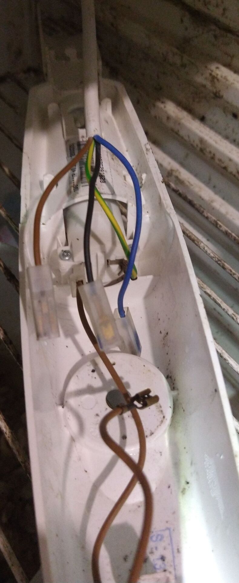

Bekötés
Segítséget kérnék egy régi Lehel hűtőszekrény hőfokszabályozó és lámpa bekötésében. Kivették a hőfokszabályozót, nem jelölték melyik drót hol volt, nekem kellene visszakötni. A képen látható drótok és szabályozó hogy passzolnak össze? A drótos kép alján lemaradt a lámpa kapcsoló, amit az ajtó működtet, erről egyik barna drót a lámpára, másik barna nem tudom hova.
A négyeresben lévő barna és kék drót összekötésével indul a kompresszor, de nem azonnal, hanem kis idő múlva. Ennek így kell lennie, van valami időzítő a kompresszorban?
(#) StMiklos válasza nagym6 hozzászólására (») Jún 3, 2025 / 1
Szevasz!
Hátha segít, bár az RANCO..
Ápr 29, 2025 válasz.
A lábszámokaz nézd.
Ha 10 percig előtte nem ment, akkor azonal indul, ha sűrűn próbálgatod, akkor késlekedik, ha ezt sokszor teszed, sioha többet nem idul
Üdv: StMiklos

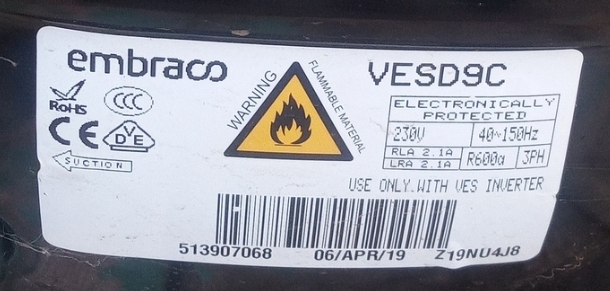

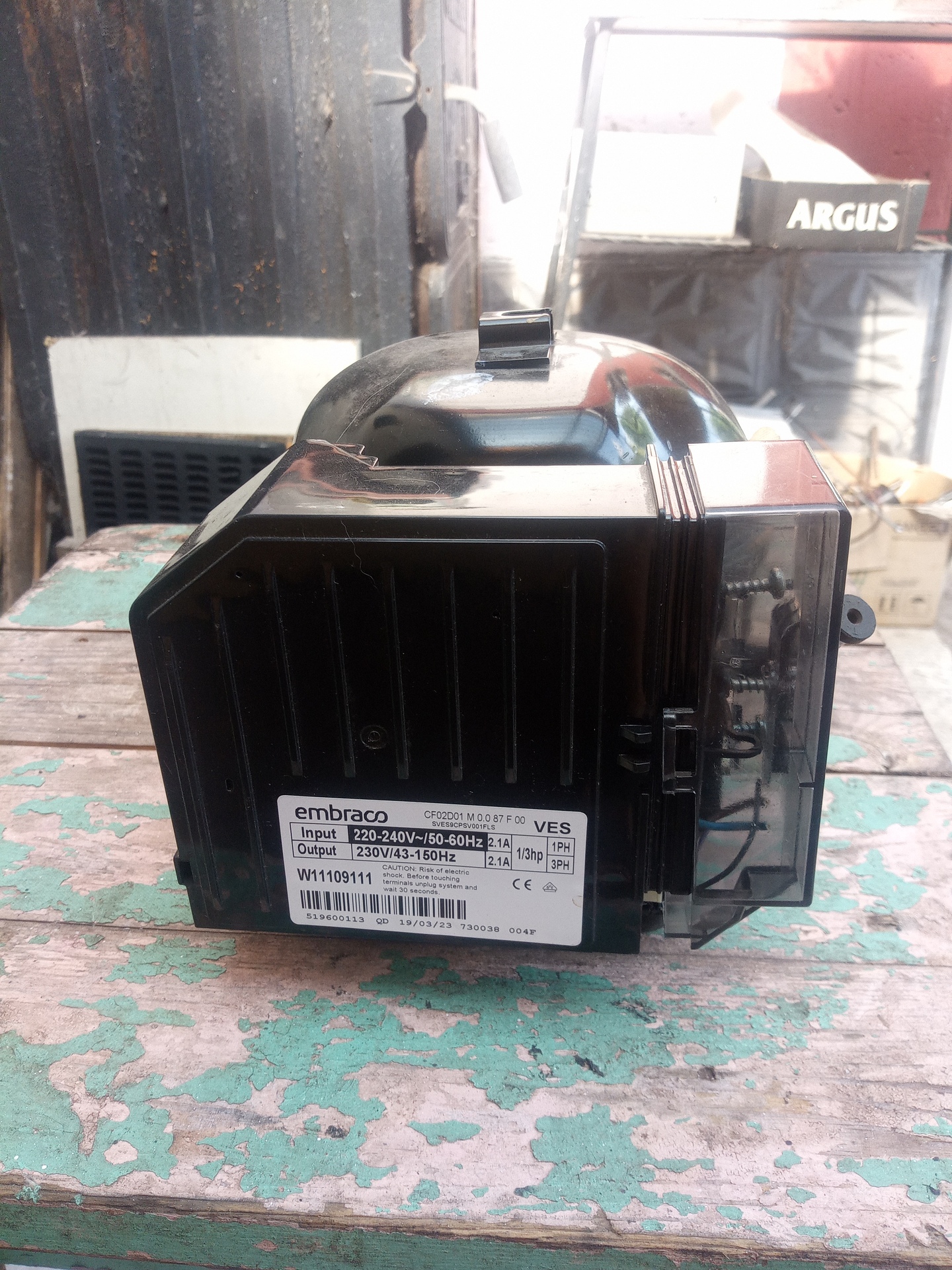

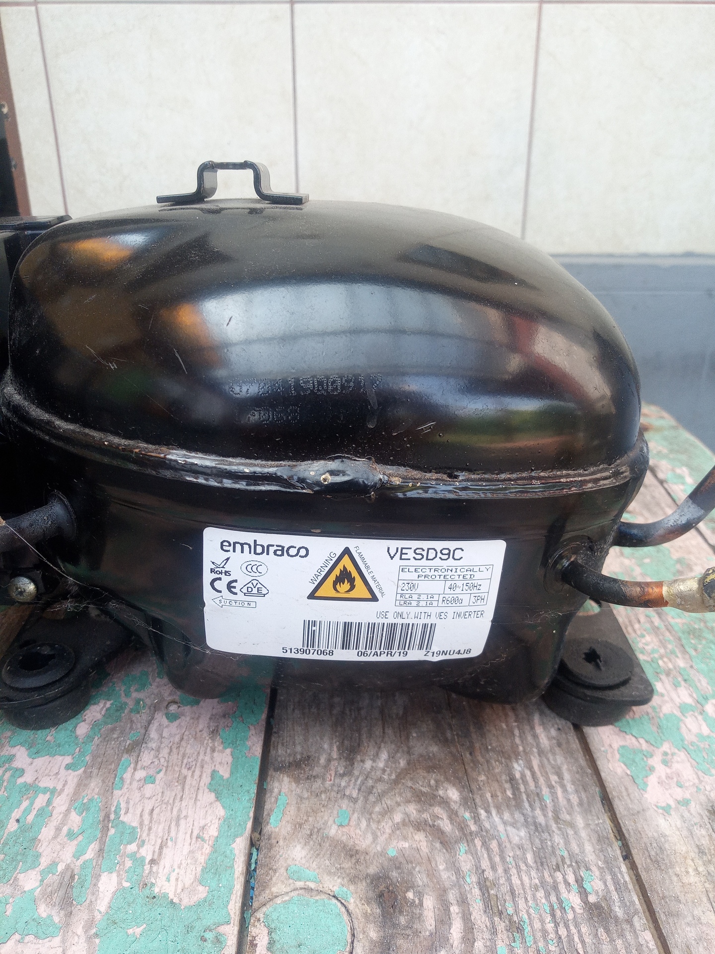

kompresszor
udv.fagyasztos kompresszor,ha valakinek kellene.
(#) profiminden-s válasza lali.xf hozzászólására (») Jún 12, 2025 /
Helló Olvashatatlan az adat tábla!
(#) majkimester válasza profiminden-s hozzászólására (») Jún 12, 2025 /
Ne a képre, hanem alatta a file névre kattints, akkor olvasható.
(#) StMiklos válasza profiminden-s hozzászólására (») Jún 12, 2025 / 1
Még a képet nagyítva is olvasható.. Onnan van kivágva.

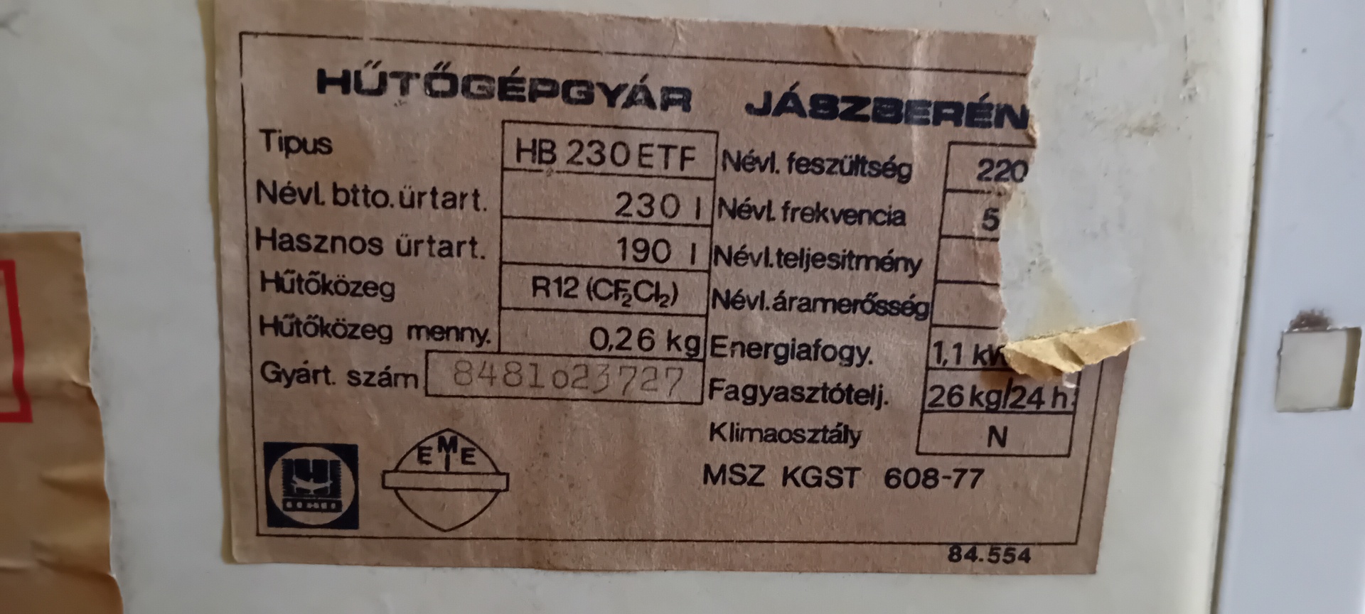

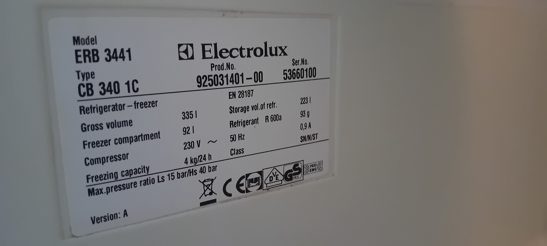

Privileg(Lehel),Electrolux
Sziasztok,a cimben szereplő hűtőkön kellene ajtógumit cserélni.Ha jól informálodtam a kugliban,a Privilég tömitése bepattintós,mig az Elektroluxé ragasztott.Jók az információim?Mielőtt rendelnék megerősitést szeretnék,elkerülendő a téves rendelést.Ebben kérnék segitséget.Köszönöm.
(#) kaqkk válasza bogumil13 hozzászólására (») Aug 4, 2025 /
Miért kell megerősítés ? Menj be a spájzba és nézd meg .... Egyébként a leheleké mind csavarozott volt az ajtó bélés alá volt befordítva. Ha "megbillented" a gumit meglátod alatta az ajtóbélés csavarjait .
A hozzászólás módosítva: Aug 4, 2025
(#) robis01 válasza Buvar123 hozzászólására (») Aug 4, 2025 / 1
Nagy a valószínűsége a fűtőszál szakadásnak.
https://www.youtube.com/watch?v=Len5KIOyMNU
(#) bogumil13 válasza kaqkk hozzászólására (») Aug 5, 2025 /
Mert nem az én spájzomban van.150km-re tőlem a képeket kaptam,egy nőtől ez se volt egyszerű.Ezért kérdeztem adattábla alapján.
(#) kaqkk válasza bogumil13 hozzászólására (») Aug 6, 2025 /
Akkor sokkal egyszerűbb ha hűtőszerelőt hív aki meg tudja rendelni és fel is tudja rakni a gumikat .
