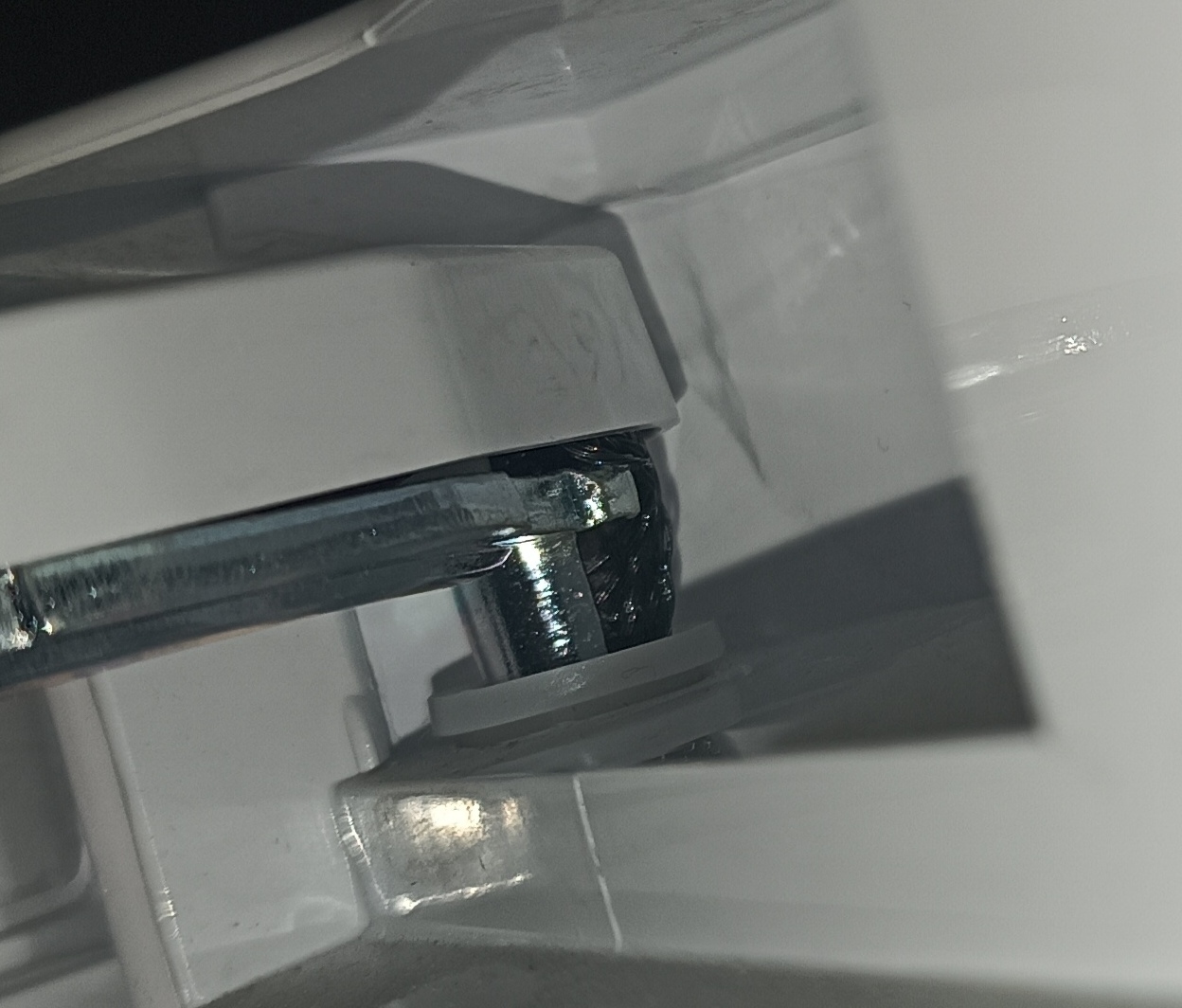

(#) hermit123 válasza hermit123 hozzászólására (») Feb 2, 2025 /
Azt hiszem megtaláltam a kábelt a kijelzőhöz, szépen eldugva az ajto zsanér mellett:
