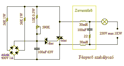

(#) kadarist válasza makait1 hozzászólására (») Máj 18, 2025 /
Tessék. Forrás: Bővebben: Link.

(#) kadarist válasza Bakman hozzászólására (») Máj 18, 2025 /
De van egyenirányítás mindkét rajzomon, éppen a tiéden nincs.

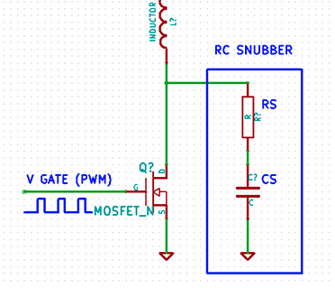

(#) Bakman válasza makait1 hozzászólására (») Máj 18, 2025 /
Ez így kevés lesz. Kellene egy FET meghajtó is, pl. TC4420, a FET-tel párhuzamosan (D-S közé) egy RC tag, hasra ütve 10 Ω és 10 nF.
A hozzászólás módosítva: Máj 18, 2025

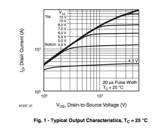

(#) makait1 válasza Bakman hozzászólására (») Máj 18, 2025 /
A modul kimeneti amplitudója egyenlő a tápfeszültségével. Az nem elég ha beállítom a tápját 20V-ra? Bocsánat ha nagyon zöldségeket kérdezek, de mint írtam nem vagyok villamosmérnök, nem értek hozzá.

Amit Bakman említett RC tag a (D-S közé) nem tudom mi célt szolgál. Az ellenállás és a kondi egymáshoz képest párhuzamosan, vagy sorban?
Sorosan. Snubber, csillapító szerepe van. A be- és kikapcsoláskori lengést csillapítja.
A kapcsoló FET/IGBT adatlapját meg kell nézni, a 20 V kicsit soknak tűnik első hallásra a Gate-en.
Ezt néztem ki. Gondolom a Kapu-forrás feszültséget kell néznem.
Igen az. Az adatlapban benne van, ez az abszolút maximum. 12 V már elég és nem feszegeted a határait.
