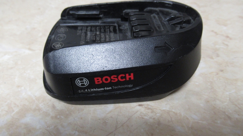

Bosch akku probléma
Sziasztok !
Nem tudom, hogy jó helyre írom ezt a topikot ... hátha tudtok segíteni.
Adva van egy Bosch akkus fúrógép akkuja amit nem tud feltölteni a töltője.
Csak 3-at villog és semmi. Másik akku és másik töltő okés, de ez nem.
Tehát a gond az akkuval lehet. Kérdés az, hogy érdemes-e új cellákkal felújítani vagy esetleg ki tud ebben segíteni.
Láttam, hogy van valami eletronikai elem is az akkunál - arról mit lehet tudni ?
Előre is köszönöm az ötleteket, tanácsokat.
(#) Jonni válasza Tyutyu007 hozzászólására (») Máj 20, 2025 /
Én parkside-on akartam cserélni cellákat de végül arra kellett rájöjjek, hogy a végére többe keül a leves mint a hús. Persze aki mindenáron cserélni akar az cseréljen cellát
(#) uniman válasza Jonni hozzászólására (») Máj 20, 2025 /
A Parkside-ben volt egy elektronika, ebben meg valószínűleg az nincs, csak pár drót...
A 4 cella feszültségét egyenként meg kéne mérni...persze az akkupakk szétszedésével kéne kezdeni.
A hozzászólás módosítva: Máj 20, 2025
(#) Tyutyu007 válasza uniman hozzászólására (») Máj 20, 2025 /
Ok, ma szétszedem és lefotózom mit találtam.
(#) Tyutyu007 válasza Tyutyu007 hozzászólására (») Máj 20, 2025 /
A cellák üresek. Külön is és egyben is.
Találtam 2 ellenállást, egy diódát és egy ismeretlen csepp alakú ( gondolom valamilyen hőbiztosíték ? ) alkatrészt. Készítettem egy rajzot a vezetékelésről.
Az ellenállásoknak ( a hőbiztineknek is ) van értéke, tehát nem szakadt. A dióda is jó.
Ezek szerint a 4 cella lenne a rossz ? Egyszerre ?
Mekkora a hőellenálás értéke gyárilag ? Rövidzár és megszakad, ha kiold ?
Előre is köszi a segítséget.
(#) Régi motoros válasza Tyutyu007 hozzászólására (») Máj 20, 2025 /
A fekete "csepp alakú" alkatrész egy termisztor lesz, az akkucsomag hőmérsékletét mérik vele.
Ha mutat valamilyen ellenállás értéket, azzal nincs gond.
Viszont cellafeszültségeket nem írtál, csak annyit, hogy "üresek". Ez elektronikában nem igazán értelmezhető. Ha jól sejtem, talán arra akartál utalni, hogy 0V a rajtuk mérhető feszültség.
Ebben az esetben mehet az újrahasznosító hulladék gyűjtőbe mind.
Persze még mielőtt költségekbe vernéd magad, érdemes lenne egyesével egy cellás lítium ion töltővel feltölteni a cellákat, hogy tesztelhesd. Először 3 V -ig 200-250 mA árammal, 3V felett pedig mehet neki normál 1A. Közben TILOS magára hagyni, és a hőfejlődést FOLYAMATOSAN ellenőrizni kell, mert ha belső zárlat van, akkor a töltés hatására kigyulladhat!
De ha ez sikerül is, nem sokáig fogja bírni, mert a túlzott mértékű alulmerülés már belső kémiai elváltozásokat okoz a cellákban, és nem biztonságos a használata.
Feltétel, hogy legyen egy normális áram szabályozható és feszültség szabályozható tápegységed.
Cellacsere megoldás, ha biztosan tudható, hogy a gyári töltő egyébként jól működik. A három villogás gyanítom az alulmerült cella hibára utalhat. Elég egyszerű akkucsomag, kb a hővédelmen kívül semmi nincs benne. Mondjuk ha cellákat cserélsz, nem ártana bele tenni egy normális elektronikát is, vagy legalább minimum egy balanszer áramkört feltéve ha befér valahová egyáltalán. Ezek nélkül előbb utóbb újra megadják magukat a cellák, csak idő kérdése meddig bírják a szabályozatlan működést.
(#) uniman válasza Régi motoros hozzászólására (») Máj 20, 2025 /
Ne feledkezzunk meg a Li-Ion cellákba beépített biztonsági szelepről... A 0 V emiatt is előfordulhat. Persze nem mindegyikben van ilyen szelep.
Köszi. Igen 0V, tehát csontra le vannak merülve.
Nem hiszem, hogy töltögetni fogom őket - inkább kicserélném a 4 cellát.
Újabb 10 évig biztosan menni fognak ezek is ...
Mik a lehetőségek ?
(#) uniman válasza Tyutyu007 hozzászólására (») Máj 20, 2025 / 1
Veszel 4 cellát..."forrfüllel": Pl.: Bővebben: Link
