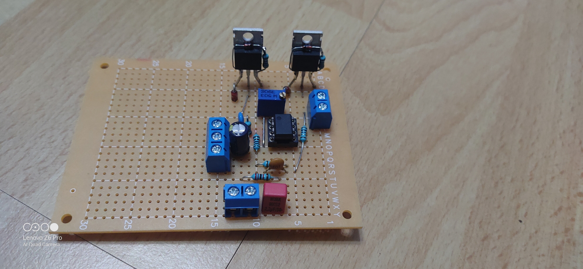

Szia.Azt szeretném kérdezni hogy van egy hűtőbordám és nemtudom hogy elég lenne e egy sztereo vf6-hoz,nemtudom mennyire melegedik a vf6 ez lenne a borda.
(#) reloop válasza tomi1990120 hozzászólására (») Máj 21, 2025 /
Szia! Szemmel láthatóan elegendő.

Élesztésnél 22-ohmos ellenállást használtam ha jól emlékszem 2.2v-ot kell beállítani vagyis addig tekerjem a trimmert míg annyi nem lesz.Nem gondoltam volna hogy ennyi erő van benne nem hasonlítható az előző kapcsoláshoz amit megépítettem abban egy lm1875-volt mint kiderült hamis és még a +/-25v sem bírta.
A beállításra jól emlékszel.

Szia.Azt szeretném kérdezni hogy ha kevesebb nyugalmi áramot állitok be mind az elöirt akkor annak van hallható hatása a hangra?Mert hidegen beallitottam kb 10-20ma-re és nem veszek észre romlást a hangminöségben.Ha melegen állitottam be állandóan elmászott a nyugalmi vagy feljebb vagy lejebb.És sokkal jobban melegedett is.
A hozzászólás módosítva: Máj 25, 2025
(#) reloop válasza tomi1990120 hozzászólására (») Máj 25, 2025 /
Bízd magad a füledre, hiszen te fogod hallgatni!
Ha egészen-egészen kis hangerőn megszűnik a kásás hang, akkor már elegendő a nyugalmi áram.
Ez egy gyenge pontja a kapcsolásnak, a borda hőmérsékletén kívül a hálózati feszültség ingadozása is elviszi a nyugalmi áramot. Ennyit áldozhatunk az egyszerűség oltárán

A diódára mindenképp javaslok hőpasztát. Én a Conrádban vettem.
A KP 12 szilikonmentes hőpaszta szintetikus, termikus polimerekből áll, és alkalmas a gyors és hatékony hőelvezetésre. A paszta különösen alkalmas ...
3890,00 Ft · Raktáron
(#) tomi1990120 válasza mek-elek hozzászólására (») Máj 29, 2025 /
Én Arctic mx4-et használtam a mostani vf6 hoz ami megépült.Gondolom ha processzorra jó akkor ide is megfelel
(#) mek-elek válasza tomi1990120 hozzászólására (») Máj 29, 2025 /
A képen nem látszott. Én úgy egy borsónyit szoktam rátenni, azért jegyeztem meg. Ezzel móddal nem számít, hogy a dióda mennyire érintkezik a FET-el, és direkt a hőcsatolás.
A képen még a nem lepróbált panel volt azért nem volt rajta.
