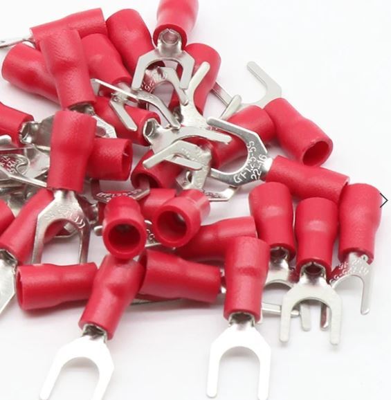

(#) Ódenka válasza Alkotó hozzászólására (») Jún 1, 2025 /
Már nem tudom, hol találtam a képet, de akár ITT is van megfelelő.
Vagy EZ se rossz bót...
Ui: Utóbbi keresésnél még 60.- Ft/db-ért is van. Ezaz...

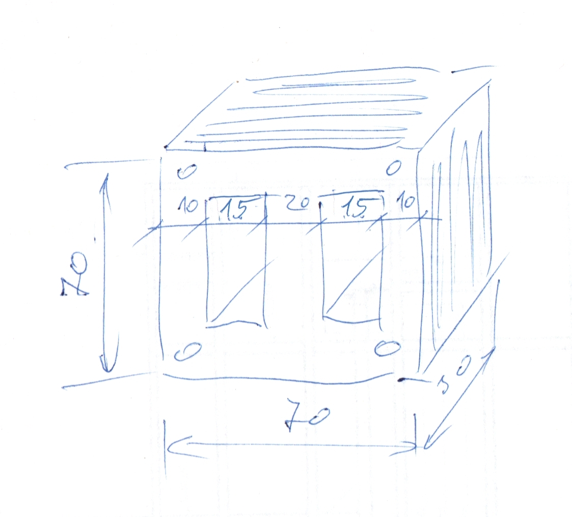

(#) lazsi válasza granpa hozzászólására (») Jún 3, 2025 /
Ez a 7 cm2 hogyan jött ki a 70 x 70 x 30 mm-ből? (7 x 7 x 3 cm)
7 x 7 = 49 cm2 ~50 cm2
7 x 3 = 21 cm2 ~20 cm2
Egyébként próbáltam elképzelni a trafót...
Ha 7x7-es a mag, akkor 3 cm a magassága, ami valahogy furcsán laposnak tűnik a számomra.
Ha 7x3-as a mag, akkor viszont célszerűbb lenne egy 5x4-es keresztmetszetet választani.
(#) Alkotó válasza lazsi hozzászólására (») Jún 3, 2025 /
Valóban zavaros a méretmegadás, de mellékeltem egy példát. Ezen a magméretet találomra választottam, és így 6 cm2 a keresztmetszet.
(#) lazsi válasza Alkotó hozzászólására (») Jún 3, 2025 /
„Kis trafóhoz kellene kb 70x70x30mm mérettel a mag...”
Ja, hogy a mag mérete az nem a mag mérete, hanem az egész trafóé...
Így már persze érthető...
(#) granpa válasza lazsi hozzászólására (») Jún 3, 2025 /
Gyakorlat
A trafó külmérete 70x70 mm, -pl: EI 70-, ez szabvány szerint (22)-23 mm oszlopszélesség. 30 mm a pakett.
(#) Alkotó válasza granpa hozzászólására (») Jún 3, 2025 /
Gyártott valaki EI-70-es méretű vasat? Én EI-66, EI-74 (ebből egyetlen db-al) és EI78-as méretekkel találkoztam eddig.
