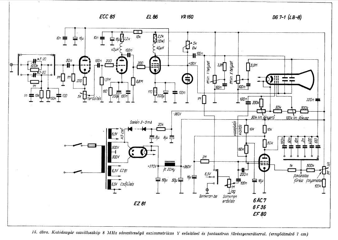

6LO1I csővel egyszerű analóg szkópÜdv!Van birtokomban egy 6LO1I típusú kicsi szkóp cső és arra gondoltam életre kelteném. Ez lenne az első alkalom hogy képcsővel dolgozom így van néhány dolog ami nem világos a szkóppal kapcsolatban. Itt a topicban találtam egy nekem tetsző kapcsolást amit mellékeltem is. Az első kérdésem az lenne hogy megépíthető-e ezzel csővel a mellékelt kapcsolás? A fűrészjel előállítása mihez kell? Nem szükséges hogy 8mhz sávszélességű legyen, bőven elég 1Mhz.
A fűrészfeszültség az idővonal (vízszintes csík) kirajzolásához kell. Működés.
Szia! Ez valamivel jobb szerintem....
Hali, jó, ha a cső felélesztésével kezded, 1.2kV kell neki ugye, van hozzá trafó? Meg kell találni a munkapontot, a fókusz-fényerő ellenállásláncot eltalálni, ha az ernyőn kapsz egy fókuszolható erős fényű pontot, akkor folytasd a meghajtással. (Vigyázz, nehogy beégjen a cső!) Lehet félvezetőkkel egyszerűbb lenne a körítés? Hol tart a project?
