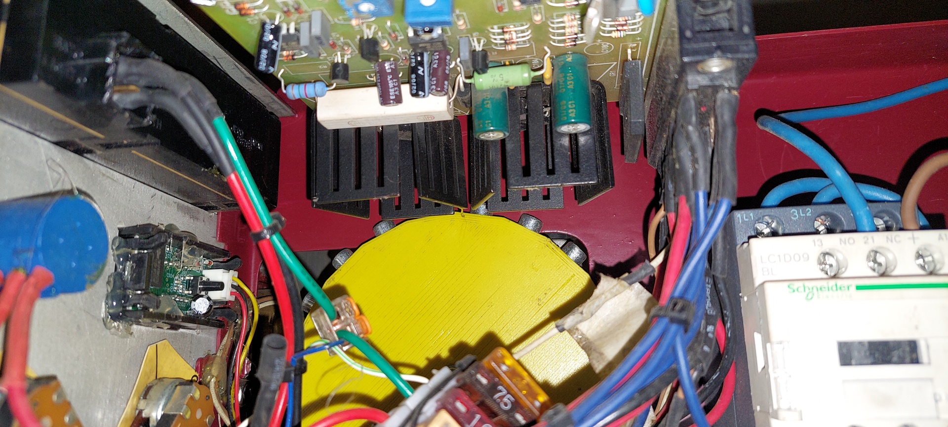

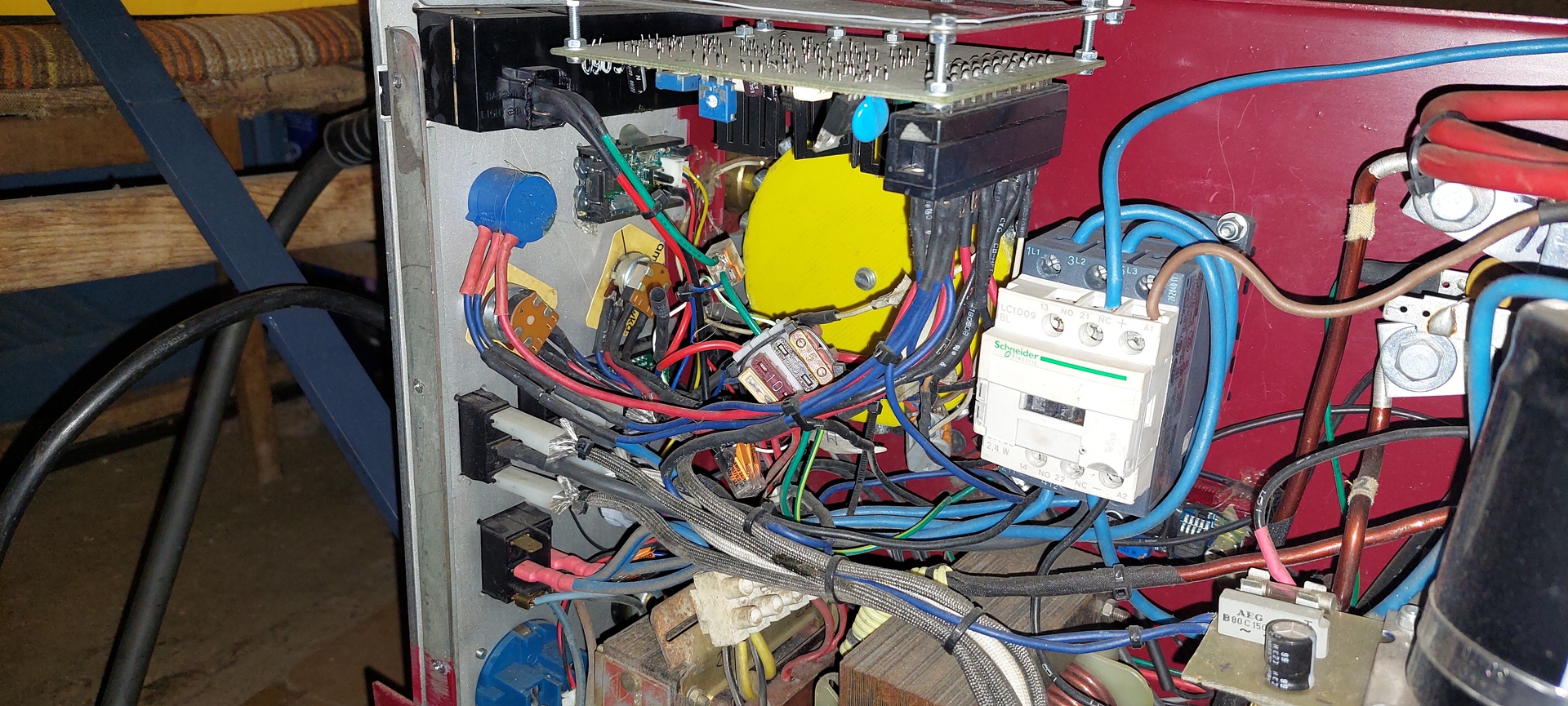

CO2 hegesztő hibaSziasztok! Furcsa jelenségre lettem figyelmes az elmúlt alkalommal, mikor használtam a saját készítésű hegesztőmet.Kisebb, kb 1-2 mp-es ciklusokkal hegesztettem körbe a kocsi kipufogóját. időnként amikor elengedtem a ravaszt, a huzal előtolás megállt, de az ív még ott susogott. Olyan volt, mint mikor egy AWI hegesztőnél nem várjuk ki az ív lefutását 4-es ciklus üzemmódben és elkezdjük elvenni a pisztolyt a varrattól. Aztán az ív követi. Mitől lehet ez szerintetek? Létezhet, hogy időnként a mágneskapcsoló nem enged el azonnal és gyakorlatilag minden fennmarad, csak a huzalelőtolás áll le? Azt ugye, ha jól emlékszem, a vezérlőpanelről kapja. De ha úgy is van, hogy a behúzótekercs nem enged el, az is mitől? Gondoltam rá, hogy lekössem a pufferkondikat, de ha meg van szakítva az áram, akkor az is meg van szakítva nem? Köszönöm az esetleges válaszokat!
Szia! A puffer kondikon van kisütő ellenállás? Ha igen akkor az nincs véletlenül megszakadva?
Nem írod milyen vezérlő panelről van szó. Esetleg van rajta "burnback"? A legszélsőségesebb az lenne ha elégett volna a kondenzátorok kisütő ellenállása+ elállítódott a Burnback potméter is.
A kisütő ellenállást a mágneskapcsoló kapcsolja rá mikor visszaenged a kapcsoló. De nem tudom, hogy el van-e szakadva. Nem néztem még.
Huh. Most nem igazán tudom így a típusát a vezérlőnek. Van rajta 3db poti. 2db kapcsolható a szakaszolásnak és ugye az előtolásé. Valamikor még itt vettem valakitől, de ha agyonütnek, akkor sem biztos, hogy emlékszem, ki küldte. Utána tudnék nézni, de pillanatok alatt kell mennem dolgozni sajnos.
Egyébként érdekesen hegeszt a gép, mert ha nagy árammal tolom, akkor nincs neki az a sercegő CO hegesztő hangja, hanem sziszeg és csak közben hallani azt a jó kis CO hegesztő hangot. Egyébként olvaszt szerintem rendesen. De ez is, nem tudom hogy mitől lehet.
Úgy emlékszem, ezt a panelt építettem be.
Elsőre mindenképp a kisütő ellenállást kellene megnézned ill. a mágneskapcsoló érintkezőit amelyek a kisütő ellenállást kapcsolják rá a kondenzátorra mert ha beégtek akkor is ezen hibajelenséget hozzák a hegesztés befejezésekor. A Burnback pedig ha van a panelen akkor a ráírják a trimmer potméterhez és ezzel a huzal visszaégést állíthatod be de a mágneskapcsoló késleltetéssel. Nálad két trimmer látható a panelen de felirat mellettük az nem.
Köszönöm! Megnézem az ellenállást és a mágneskapcsolót.

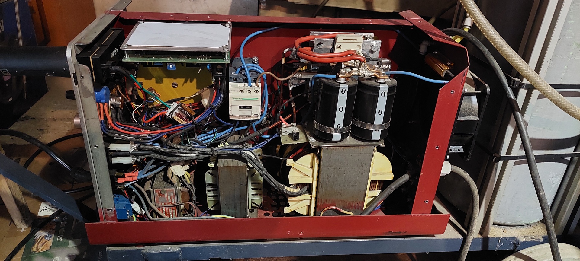

Köszönöm a tanácsot! Lekötöttem a kisütő ellenállást és rámértem. Nem volt szakadt. Viszont, volt otthon egy másik mágneskapcsoló. Egyszerűen kicseréltem. Utána nem tudtam produkálni a hibát. Viszont, a sziszegéssel kicsit próbáltam foglalkozni. Gondolkodtam picit és a próbahegesztések alkalmával olyan benyomásom volt, mintha nem csak hegesztené ez a gép az anyagot, hanem égetné is. Ezt a varrat színéből gondoltam. Volt még egy érdekes jelenség, amit a hegesztő úgymond "gagyiságának" tudtam be. Valahogy, nem lehetett kihasználni a 4 fokozatot, mert 4-esen vad volt, 3-ason is, aztán 1-2-esen meg nem akart rendesen hegeszteni. 2db nagy pufferkondit építettem ebbe a gépbe, mikor megcsináltam. Az egyiket már korábban lekötöttem a rendszerről. Ma olyan ötletem támadt, hogy le kellene próbaképp kötni a másikat is. Úgyis lemezmunkát akarok majd csinálni.
Hmm. Szépen hegeszt, szépek a kis heftek, és a színe egyáltalán nem tűnik égettnek. Lehet hogy nem kell az a kondi egyáltalán? Ugye, az megemelte a hegesztő feszültségét. Lehet hogy a magasabb feszültség nem tesz jót a varratnak?
A főtrafót méretezik- te beteszel két nagy kondit is az egyenáramú körbe akkor megemelted az effektív feszültséget ezzel növeled az ampert is. Fizikában nincs csoda azaz megemelt effektív feszültség és magasabb áram ez így jóval nagyobb terhelés a főtrafónak azaz csökken a bekapcsolási ideje a gépednek. Kondenzátorozni akkor érdemes ha nagyon kicsi a gép teljesítménye az elvártakhoz persze csak egy bizonyos határokon belül. Ha a gép alapból tudja a kívánt teljesítményt akkor felesleges még kondenzátorokat tenni bele. Az egyenirányítás utáni 100 Hz-es hullámokkal nem érdemes foglalkozni meg "simítani" próbálni, sokkal nagyobb lengéseket okoz a cseppátmeneti rövidzárlat ami erős áram és feszültség ingadozást okoz de erre viszont sokkal jobb a fojtó tekercs. De a lényeg- minden helyzethez csak egy jó beállítás létezik ami viszont nagyon sok tényezőtől függ ( feszültség, gázminőség (értsd CO2 vs.Corgon), huzalátmérő, huzalminőség,huzalsebesség, fojtó induktivitás, stb.) Még valami ami a lényegen belül megemlítenék- a fojtó tekercs szerepe és még ezen belül, hogy a kis teljesítményű gépeknél nem látni állítható fojtást. Egyszer már valaki végezhetne egy kísérletet, hogy hogyan változik a hegesztés minősége egy jól hangolt fojtással például 60 és 160 A között mert általában egy kész fojtó tekercs van és ennyi.
Egy 130Amperes kis hegesztőből építettem ezt a gépet. Mindent rátettem, amit lehetett. A kondenzátorokat sem akartam kihagyni.
Viszont, a Feszültség megemelésével szerintem jót tettem a teljesítménynek, de nem tettem jót a varratnak. Úgy látszik, jobb ha az a teljesítmény inkább áramból épül fel, mint feszültségből. Csak így egyszerűen fogalmazva. És most, hogy lekötöttem a kondikat, nem is sziszeg, hanem gyönyörű, guszta CO hegesztő hangja van. Szépen állítható az is, hogy mennyire legyen lapos a lemez hegesztésekor a heftelés. Szétszedtem a mágneskapcsolót, de nem látszik az érintkezőkön durva besülés, vagy ilyesmi.
"Úgy látszik, jobb ha az a teljesítmény inkább áramból épül fel, mint feszültségből."- Ezt mégis hogyan gondoltad? Mikor az aktuális feszültség és az ív ellenállása határozza meg áramot. Pld. MIG hegesztésnél 20 V 100 A.
Már mikor leírtam ezt a mondatot, akkor is tudtam, hogy lesz pár szavad hozzá. Nem tudom leírni másként. És azt is tudom, amit leírtál. Viszont, valami oka lehet annak, hogy magasabb trafó feszültségnél égeti az anyagot. Kondenzátorok nélkül pedig a kis heftek mellett egyáltalán nem füstös, meg elszíneződött az anyag. A kis pontszerű hegesztések így is pont olyan jól beolvadnak, mint előtte. Különbség az előtte/utána állapot közt az, hogy kondikkal a trafó feszültsége alapból 47V, 1db kondival csak 29V, és kondi nélkül...Na azt végülis nem is néztem, mert elég sietős volt mindent megcsinálni ma, meg éjjeles is voltam hétvégén. Fáradt voltam, de legközelebb megnézem. Linkelek 2db videót. Azon látszik az 1db kondival és a 2db kondival a feszültség. Természetesen, alap feszültségek látszanak, terhelés nélkül. Itt még nagyon az építés közepén voltam.
