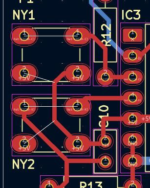

Szia! Másik kérdés: tegyél a schematic editor-ban (kapcsolási rajz szerkesztőbe) normál SW_Push nyomógombot, és definiálj hozzá footprint editorban generic THT button switch-et, ami 4 forrpontos normál nyomógomb. Azt a PCB editorban már rubber line-al összekötött pad-ként fogod látni, amit csak össze kell kötnöd áramútként (route). Ehhez az egyszerű nyomógombhoz nem kell saját szimbólum szerintem. A noname nyomógomb lábain beületéskor tudsz annyit igazítani, hogy bemenjen a helyére.

Az megvolt, csak zavar, hogy bejelzi hibának az összekötés hiányát, én meg pont ki szeretném használni a belső összekötést !Köszi, hogy foglalkoztál vele!
Szia! Mivel te tervezed, ezért hagyd figyelmen kívül azokat az "error" tételeket. Vagy ha nagyon tökéletesen akarod, akkor marad a saját szimbólum definiálás. Vagy aki rutinosabb, hátha tud rá valami trükköt.

Idézet: „Mivel te tervezed, ezért hagyd figyelmen kívül azokat az "error" tételeket.” Az megvolt, csak keresem az elegánsabb megoldást.

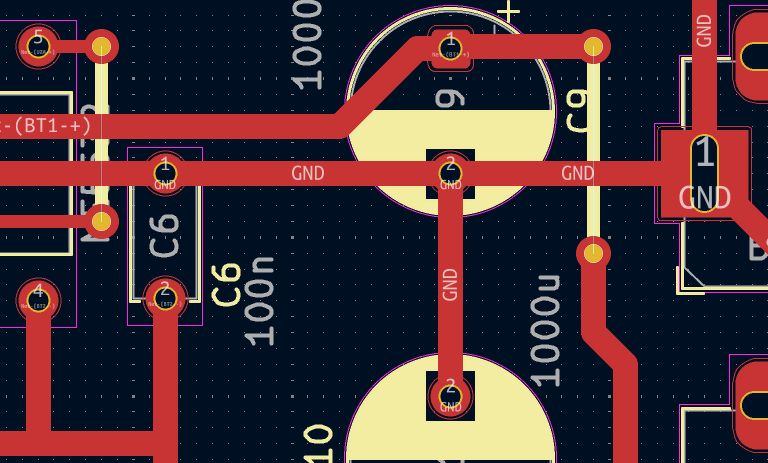

vezeték átkötésSziasztok!Hogyan tudok vezeték átkötést a nyák-ra tervezni? Az vezetősáv széleire az átkötéseknél 1-1 vias-t elhelyezek és közé melyik paranccsal teszek be vezetéket (nem route-t)? Mivel 2-3 rövid átkötés kell csak, nem akartam 2 oldalas nyák-ot. De sehogy sem tudtam egyoldalasra tervezni átkötések nélkül...
Ennél nincs egyszerűbb nem parancs kel neked hanem egy vonal pl (wire, track, line) nem tudom a kicad hogy nevezi. húzol a via közé egy vonalt nem a rajzolati oldalra.
Nyugodtan az átkötéseket is route-tal csináld meg, csak a másik oldalon. Amikor pedig elkészíted a nyáklapot, csak az egyik oldalt teszed rá, a másik oldalad meg majd csak azt mutatja hol lesznek az átkötések.
Én pl simán kétoldalas nyákot tervezek, és ahová átkötés kell, oda teszek két forrpontot.
Az alsó zöld színű fólia oldalt maratom egy oldalas nyákra, a felső oldalon pirossal jelölt vezetősávokat meg átkötöm dróttal, mivel ott nincs rézfólia... Ha szabad kézzel húzod a vezetősávokat, akkor ki tudod választani melyik oldalra rajzoljon menet közben a nyáktervezőben. Így oda teszem az "átkötést" ahová akarom. Azt hiszem a jobb gombos menüben lehet váltani, hogy melyik rétegen folytassa a vezetősáv húzását. Ha kapcsolási rajzon nem terveztél be átkötést, ezzel a módszerrel a nyáktervezőben is tudsz átkötést készíteni, csak hozzá kell adni forrpontot, réteget váltani, és húzni tovább a felső rétegen a vezetősávot, aztán ahol vissza akarsz menni a fólia oldalra, ott megint hozzá kell adni egy forrpontot, és mész tovább ismét az alsó rétegen. Magyarul amit a felső beültetési oldalra húztál vezetősávokat, azt nem maratod ki mivel nincs is ott réz, csak átkötöd dróttal.
Köszönöm. Igen, azt értem, hogy hogyan tudok a vias után a nyák hátuljára tenni vezetősávot a "Back" fóliára. Ha a JCLPCB-nél akarom legyártatni, akkor az is eszembe jutott, hogy a két forrpont közé teszek vezetősávot, de nem a "Back" fólián hagyom, hanem helyette egy "line"-t átteszem az "F.Silkscreen" fóliára, így az egyoldalas nyák-on ez csak egy festett útvonal lesz, így látható lesz, hogy oda csak egy rövid vezeték kell átkötésként. Vagy a "B.Silkscreen" fólián, a nyák hátulján jobb lenne az az útvonal nyomat? Valami ilyesmire gondoltam.
Ha úgyis gyártatod a nyákot ,nincs értelme egyoldalasra csinálni mert semmivel sem lesz olcsóbb ha egy oldalas és csak felesleges munkát generálsz magadnak .
Azt hiszem túlagyalod. Ahogy kaqkk is írta, ha gyártatsz, saját magad eteted ha egyoldalast csináltatsz, utána meg el kezdesz itthon drótozgatni.
Ennek csak akkor van értelme, ha nagyon kevés átkötés kell, és nincs, vagy nem tudsz magadnak kétoldalas panelt maratni. De ha magadnak gyártanál kétoldalasat, átforrasztgatni akkor is kell, mert furat galvánozni házilag nem tudsz. A gyárin meg ott van az is készen. Furat távolságSziasztok!Hogyan tudom megmérni x és y mentén két furat távolságát? Hiába viszem az egeret a furat felé, nem "ugrik" rá, és nem találtam sehol ilyen beállítási lehetőséget. Szerk.: mármint a vonalzóval vagy mivel tudok mérni, csak a furat közepét nem tudom meghatározni. A hozzászólás módosítva: Aug 2, 2025
