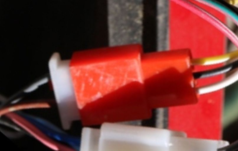

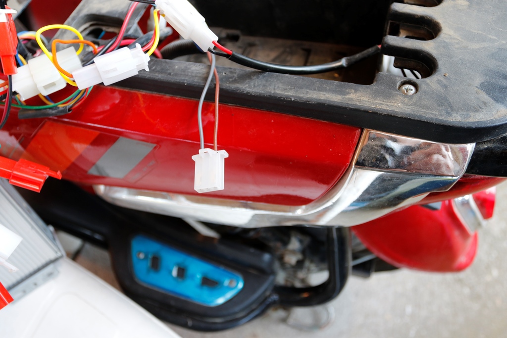

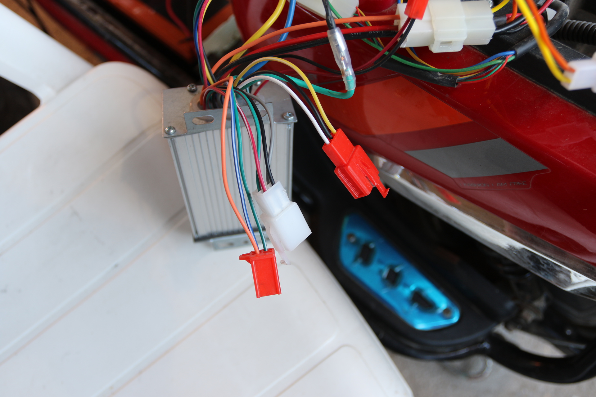

A rossz fetet kicseréltem A vezérlőt vissza kábeleztem de maradt 3 csatlakozó ami a vezérlőből
jön ki és nincs hova dugni. Lehetséges,hogy nem is volt csatlakoztatva sehova? Csak nem figyeltem amikor a többit szét húztam? A bringából jön egy kábel aminek nincs párja . Ez a középső képen látszik. Ettől eltekintve meg próbálhatom, hogy a motor forog-e? A hozzászólás módosítva: Okt 17, 2024
A piros színű hármas csatlakozóba való a fehér csatlakozó. A többit, aminek nincs párja, hagyd szabadon. Ha nem találtál más hibát akkor kipróbálhatod a motort.
Mihez való az a csatlakozó? 3 / 2 vezeték?
A gázkar mellett van egy 3 állású kapcsoló, oda csatlakoznak a vezetékek. A kapcsoló a három sebesség fokozatot kapcsolja. Remélem, hogy tudtam segíteni.
Köszi, 2 vezetéken 3 állású kapcsoló...ez fura nekem.
