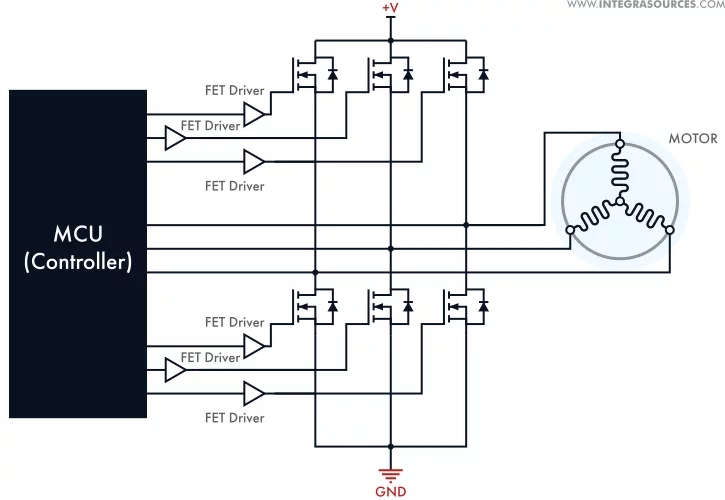

Ha a motor 3 fázisa és a + bemenet között 51 voltot mérek és a negatív és a 3 kábel között 0 ohmot, akkor nagy a baj?

(#) uniman válasza nagy hoho hozzászólására (») Okt 10, 2024 / 1
Ha elszakadnak...összecinezed újra őket. 3 pár FET van a vezérlőben (P és N). Ha motor nélkül ugyanez mérnéd, akkor a a 3 negatív feszt kapcsolgató tranyó zárlatos....de bekötött motorral lehet csak 1-2 FET rossz. Bekötött kábelekkel nehéz lesz javítani...

A hiba 1 db K4145 Mosfet zárlatos , 9 helyen néztem, sehol nincs.Van valami forrás?

(#) uniman válasza nagy hoho hozzászólására (») Okt 11, 2024 /
Lehet én mind a három 2SK4145-öst kicserélném újra. Legyenek egyformák! A párjának mi a típusa?
(#) Biro F. válasza nagy hoho hozzászólására (») Okt 12, 2024 /
Ezekben a vezérlőkben 6 db N csatornás MOSFET-ek vannak. Nem érdemes a benne lévő típushoz ragaszkodni. Cseréld ki mindet STP75NF75 MOSFET-re, Hestore-ban és a HQ-ban is kapható. Én is ezeket alkalmazom évek óta.

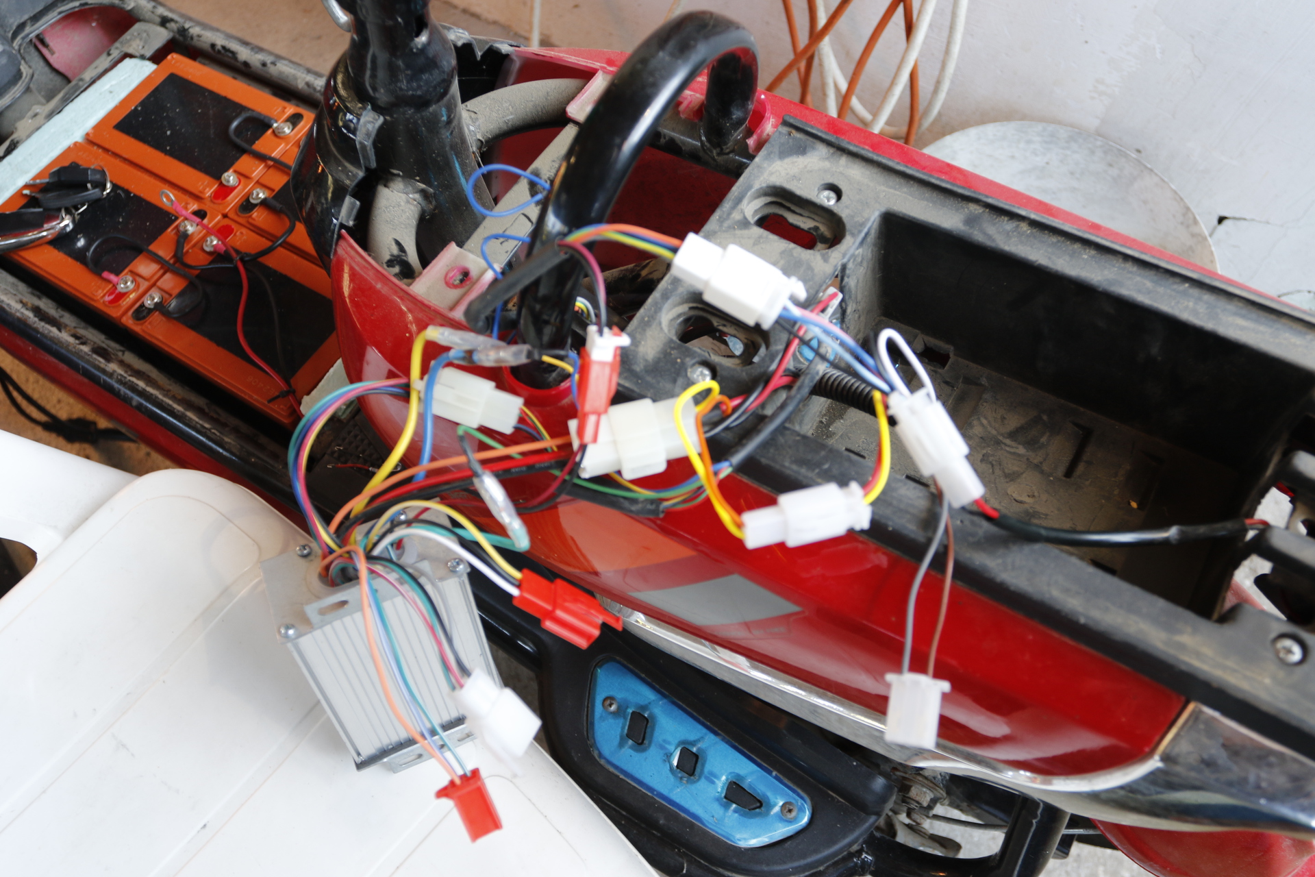

(#) nagy hoho válasza uniman hozzászólására (») Okt 17, 2024 /
A rossz fetet kicseréltem A vezérlőt vissza kábeleztem de maradt 3 csatlakozó ami a vezérlőből
jön ki és nincs hova dugni. Lehetséges,hogy nem is volt csatlakoztatva sehova? Csak nem figyeltem amikor a többit szét húztam? A bringából jön egy kábel aminek nincs párja . Ez a középső képen látszik. Ettől eltekintve meg próbálhatom, hogy a motor forog-e?
A hozzászólás módosítva: Okt 17, 2024
(#) Biro F. válasza nagy hoho hozzászólására (») Okt 17, 2024 /
A piros színű hármas csatlakozóba való a fehér csatlakozó. A többit, aminek nincs párja, hagyd szabadon. Ha nem találtál más hibát akkor kipróbálhatod a motort.
(#) uniman válasza nagy hoho hozzászólására (») Okt 17, 2024 /
Passzolom! Itt le is fotóztad...
Nekem más vezérlőm van...
(#) uniman válasza Biro F. hozzászólására (») Okt 17, 2024 /
Mihez való az a csatlakozó? 3 / 2 vezeték?
(#) Biro F. válasza uniman hozzászólására (») Okt 17, 2024 /
A gázkar mellett van egy 3 állású kapcsoló, oda csatlakoznak a vezetékek. A kapcsoló a három sebesség fokozatot kapcsolja. Remélem, hogy tudtam segíteni.
