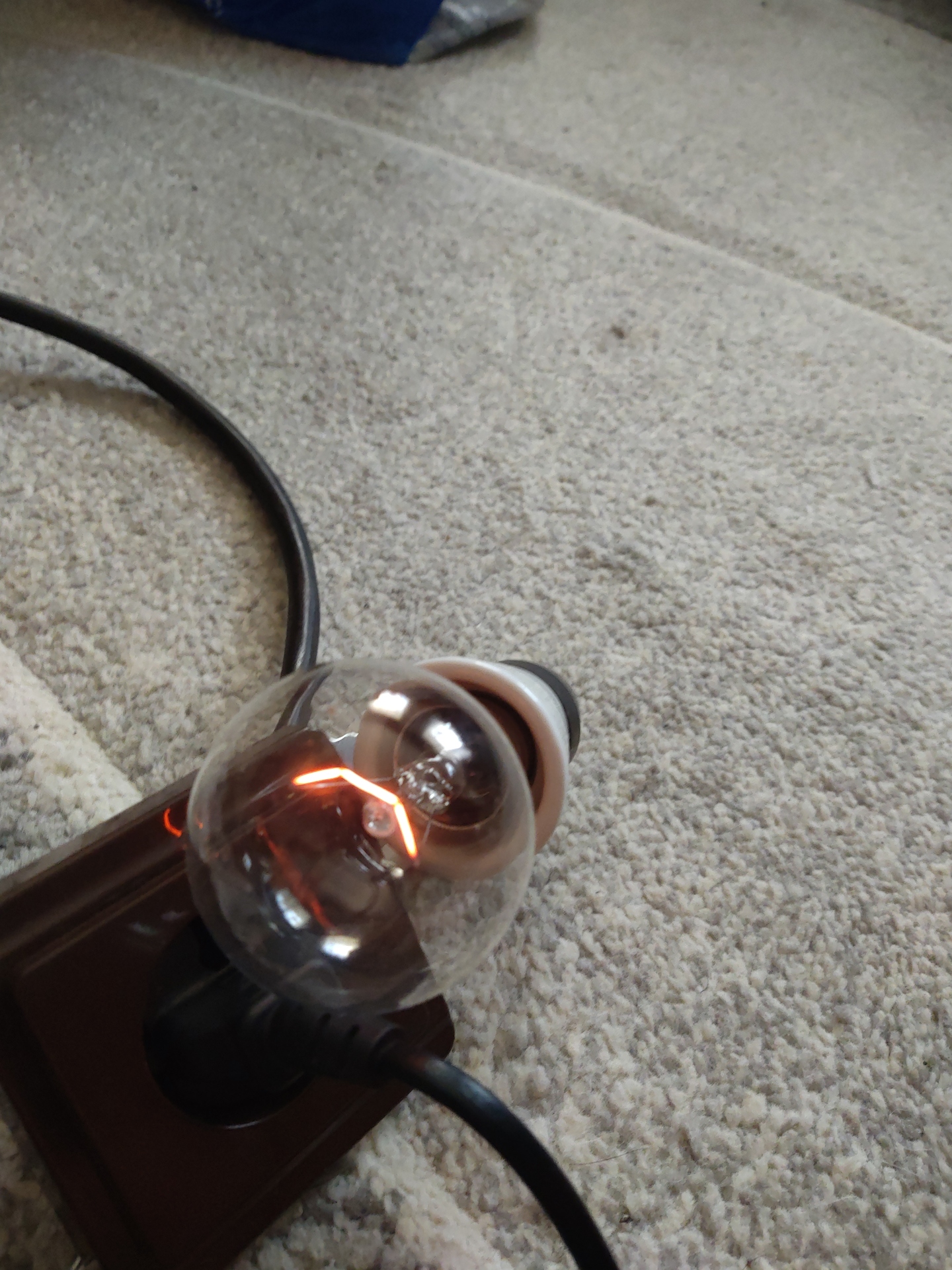

Hát be sem kapcsol gondolom a védelem lekapcsol mert még mindig valahol gáz van ?
(#) CHZ válasza tomi1990120 hozzászólására (») Jún 13, 2025 /
Atkotott releve a nagy trafo indithato izzoval! Csak a DC fesz kisebb lesz, kb 15-18V,ami lehetove teszi a vegfok mereset! Kijelzo allapota ebben az esetbe nem szamit, vegfokokat tudnad ellenorizni! Keszulek tobbi reszenek nem kell mukodnie, kisebb DC szintrol merheto mindegyik vegfok,osszehasonlito meresek is sokat mutahatnak. En mindig igy inditom ha hazimozi erosito valamelyik vegfoka javitasra szorul.

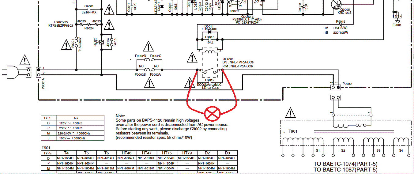

A Q6072-ről csak az derült ki a segéd-ellenállásos összeállításban, hogy nem zárlatos.
Alább a táp rajza. Berajzoltam az izzót amit CHZ ajánlott. Ha nem fut fel vele a táp legalább ±40 V-ig, akkor kösd át.
(#) tomi1990120 válasza reloop hozzászólására (») Jún 14, 2025 /
Kössem át a relét izzóval ugye?100w-os izzó elég lesz?
(#) reloop válasza tomi1990120 hozzászólására (») Jún 14, 2025 / 1
Igen, az átkötést megpróbálhatod 100 W izzóval. Akkor lesz ez elég, ha felfut a tápfeszültség az említett értékre és az izzó fénye elhalványul, szerencsés esetben ki is alszik.
Eddig azért kapcsolgatott az előtétizzóval, mert a relé tápja leesett a trafós táp rákapcsolásakor és bontott a relé.
Első indításkor mikor próbáltam teljes fényerőről indult az izzó.Tegnap lejebb tekertem a trimmert a javított oldalon és már csak halvány.
