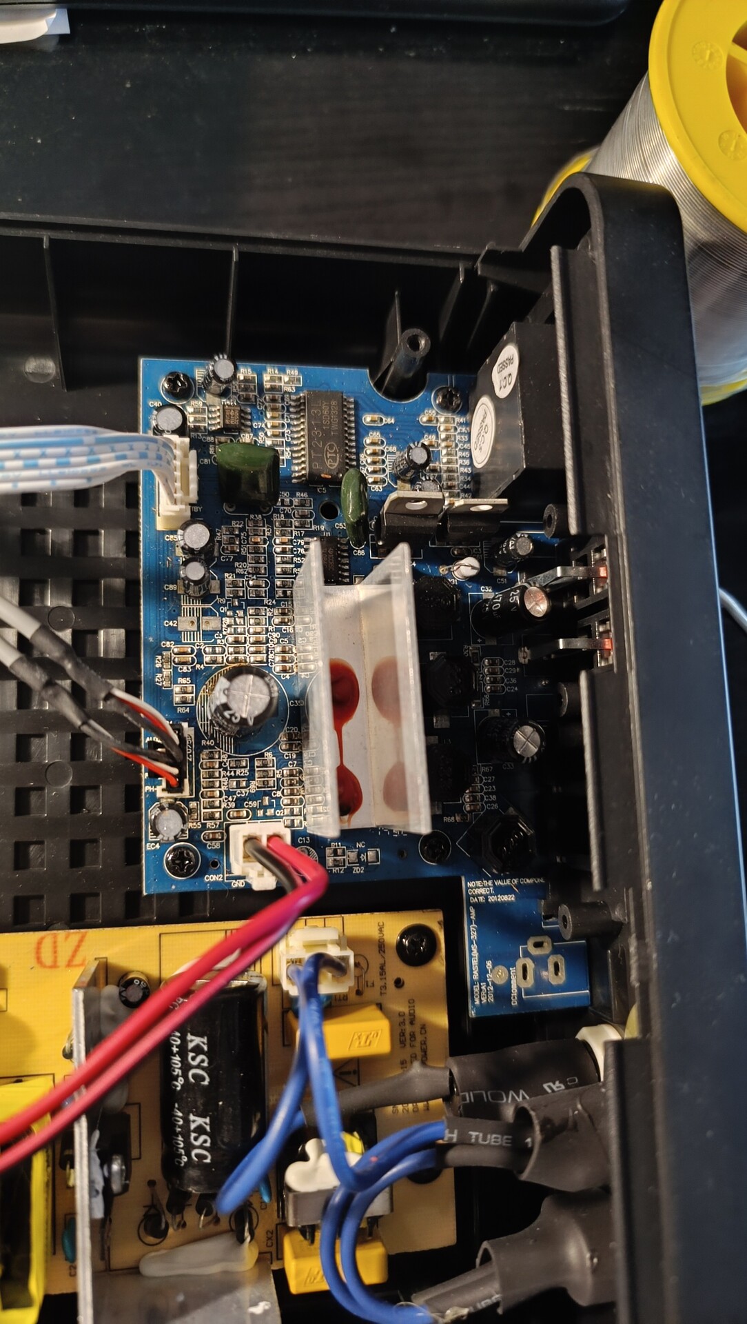

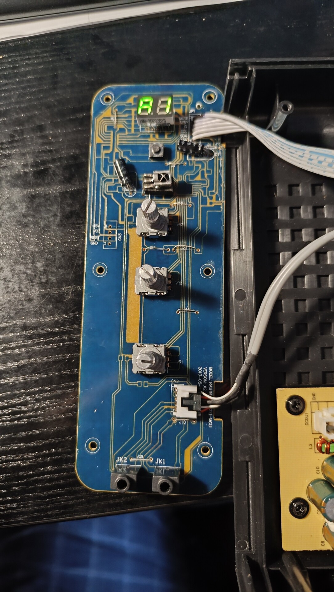

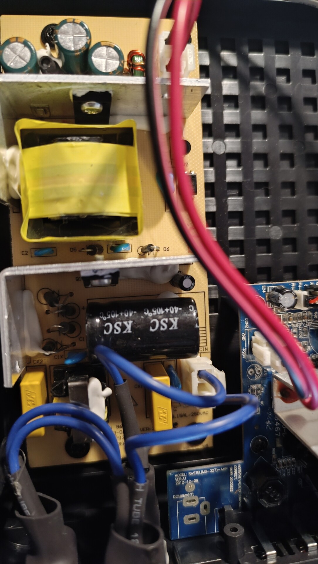

Zúgás
Fiam hozott egy 2.1-es cuccot. Az a baj vele, hogy folyamatosan zúg amíg a hangerő nincs teljesen nullára tekerve.
A cucc alapvetően digitális. A kezelő panelen encoderek vannak. A kijelző melletti fehér kábel végén volt egy csatlakozó, ha azt mozgattam volt, hogy elhallgatott, ezért levágtam a csatlakozót és beforrasztottam a kábelt a panelba. De csak annyit értem el, hogy most már folyamatosan zúg.
Merre keressem a hibát?

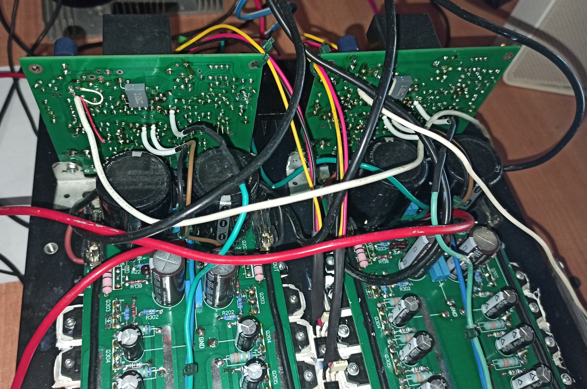

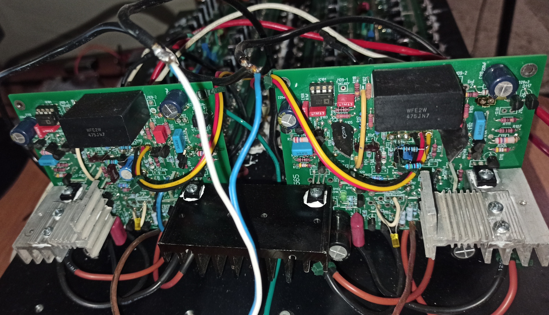

Nos, valahogy így néz ki a vége. A készülék többi része még csak gondolatban létezik, de az erősítő nálam már jó ideje működik. Csak akkor érdemes a megépítésén gondolkodni, ha valaki nagyon elfogult, vagy elvetemült a típusokkal kapcsolatban...
Az összes szükséges és lényeges infó, illetve fájl a link alatt.

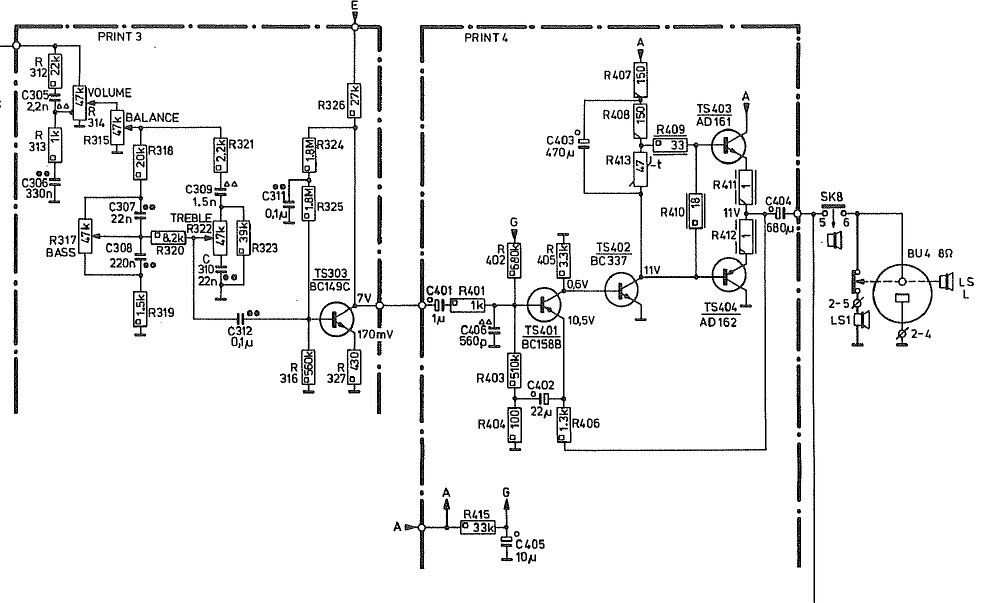

(#) mohinger válasza tothbela hozzászólására (») Júl 16, 2025 /
Érdekes módon a Philips sok magnójában használta ezt a végfokot a 70-es évek első felében. A magnóban csak és kizárólag szilícium tranzisztorok voltak, de a végfokba AD161/162 Ge pár került. Szerintem raktáron maradt egy csomó és a főkönyvelő azt mondta, hogy márpedig ezeket el kell használni, mert olcsóbb lesz a gép. Nem is olyan rossz a hangjuk, itt mellettem is van egy ilyen masina.
