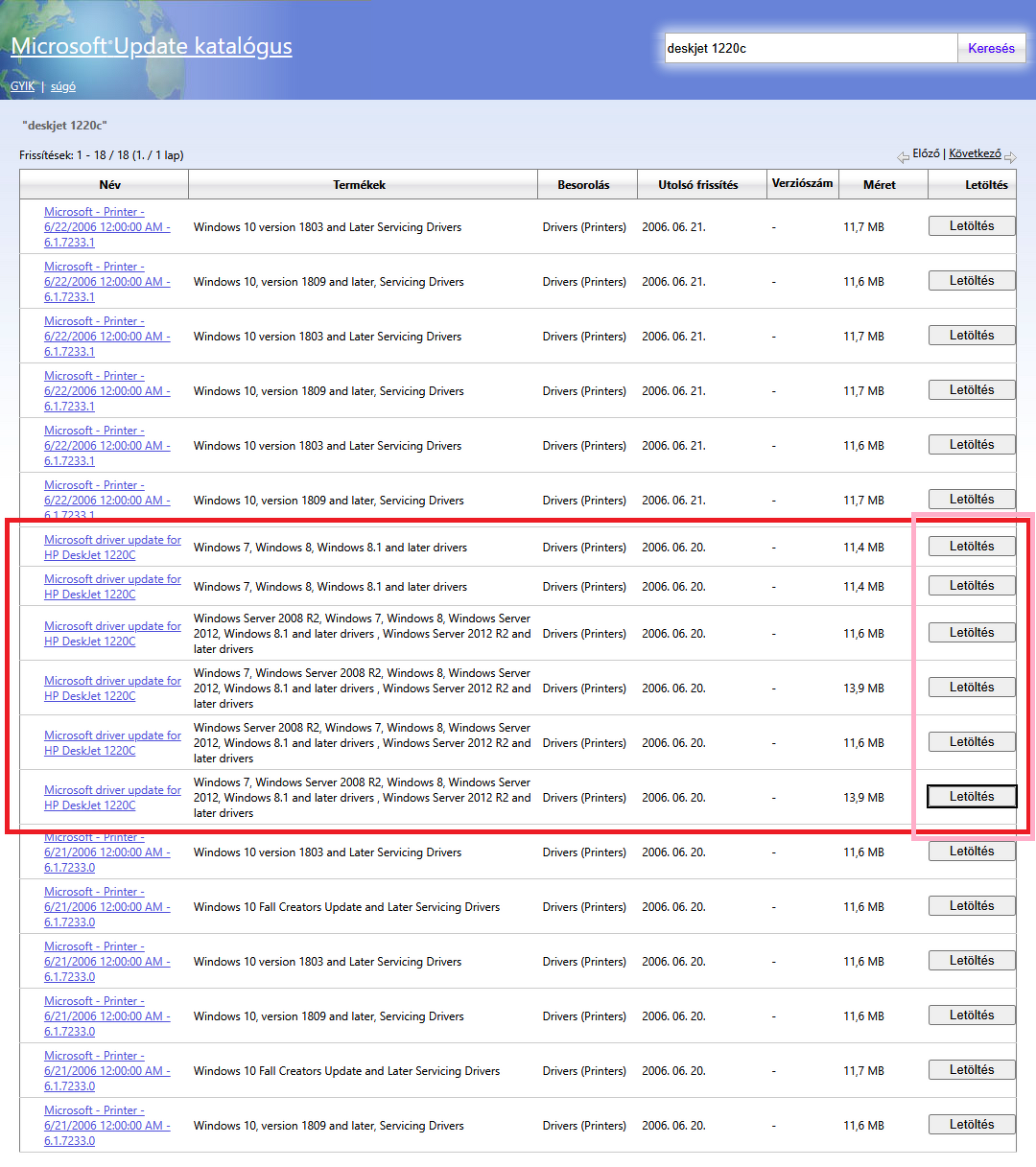

(#) xxxyyy válasza Massawa hozzászólására (») Júl 10, 2025 /
Biztosan nem HP Deskjet 1220c és 1120c ?
Ha igen: Microsoft Update Katalógusból sem sikerült feltelepíteni?
(#) Massawa válasza xxxyyy hozzászólására (») Júl 10, 2025 /
A gépeken nincs semilyen “c” a nevük után. Ilyen az ujabbik. S ahogy irtam a W7 felismeri, de nyomtatni nem akar, csak valami kimegy a LED a nyomtaton felvillan de nem csinál semmit. A WXP gépröl szépen nyomtat. Napokig futtattam egy driver keresöt, de semmit nem talált.

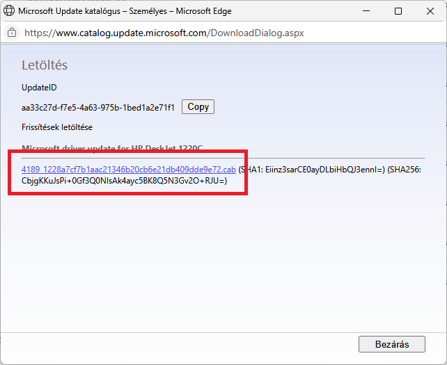

A "series" az nem azonos a pontos típusszámmal. A nyomtató címkéjéről jól jönne egy fotó gyári számmal.
A Microsoft Update Catalogban található drivereket másképpen éred el. Ebben a postban megtalálod a fontos infókat:
HP
A hozzászólás módosítva: Júl 10, 2025
Nem tudom mi ezzel a gondod. A HPnek ezzel a névvel voltak a nyomtatoi, a W7-en is ez a nev jelenik meg függetlenül attol mi van a gepen.
Hidd el ha lett volna valahol valami meghajto hasonlo számmal Deskjet 1220 xyz akkor azt már régen kiprobáltam volna. Azon nem mult volna.
Majd megnézem, hogy mi van ott ( az e-mailra a tipikus válasz jött: Nincs
Már nem emlékszem, hogy volt-e külön 1220 vagy csak 1220C volt és fölösleges időt tölteni azzal, hogy ennek utána olvassak.
Deskjet 1220c-re van találat (és 1120c-re is):
MUC
A korábban átküldött fórum linken többen is megköszönték, hogy sikerült Win10 (!)-re telepíteniük.
