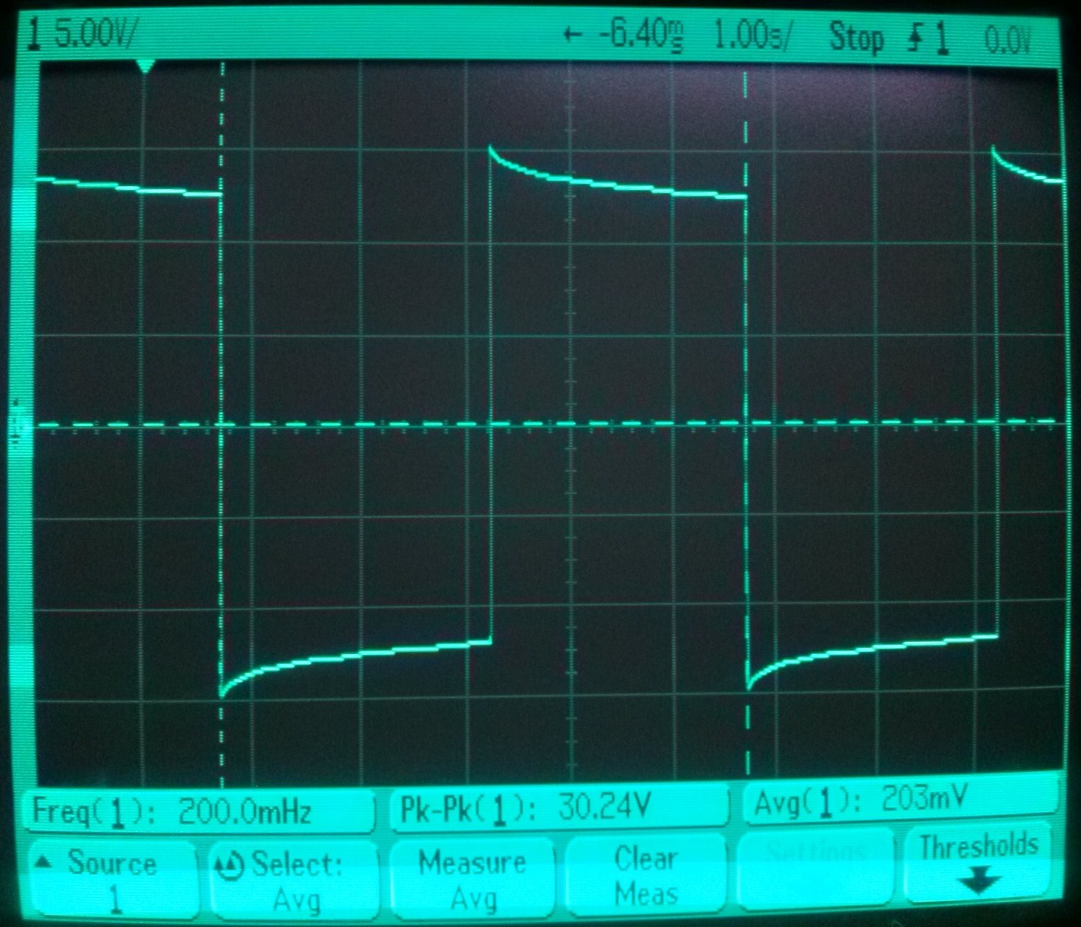

(#) Karesz 50 válasza Skori hozzászólására (») Júl 30, 2025
Nem lenne célszerűbb egységugrásjel helyett néhány mHz-es négyszöget használni?
Már csak azért is, mert az kéznél van a függvénygenerátorban - ha már mér az ember.

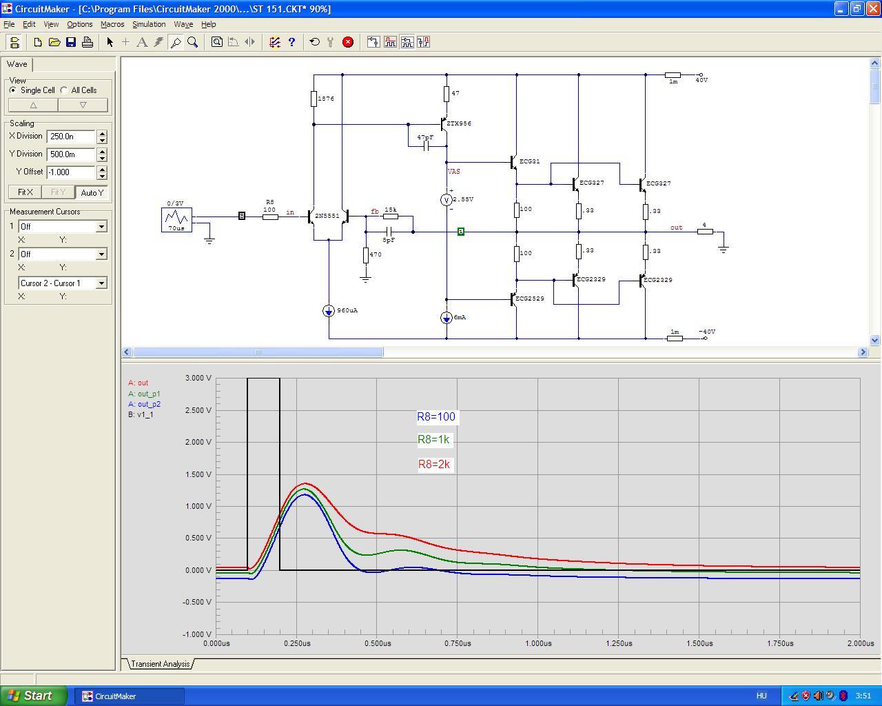

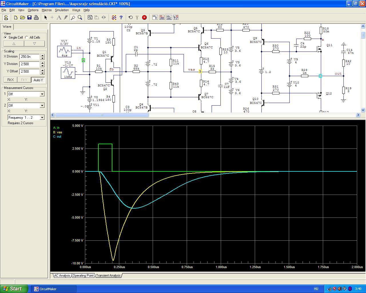

(#) Karesz 50 válasza compozit hozzászólására (») Júl 30, 2025
Szimulációval tudom illusztrálni, ha ez megfelel.
Leszűrhetem belőle pl. a késleltetést, a jelemelkedési sebességet, a beállási időt, a belengést, a fokozatok túlvezérlődését. Egészen hasznos tud lenni néha ez is.
Van két impulzusjel generátorom (a valóságban), de nagyon rég nem használtam. Most, hogy így eszembe juttattad, lehet egyszer majd kipróbálom.

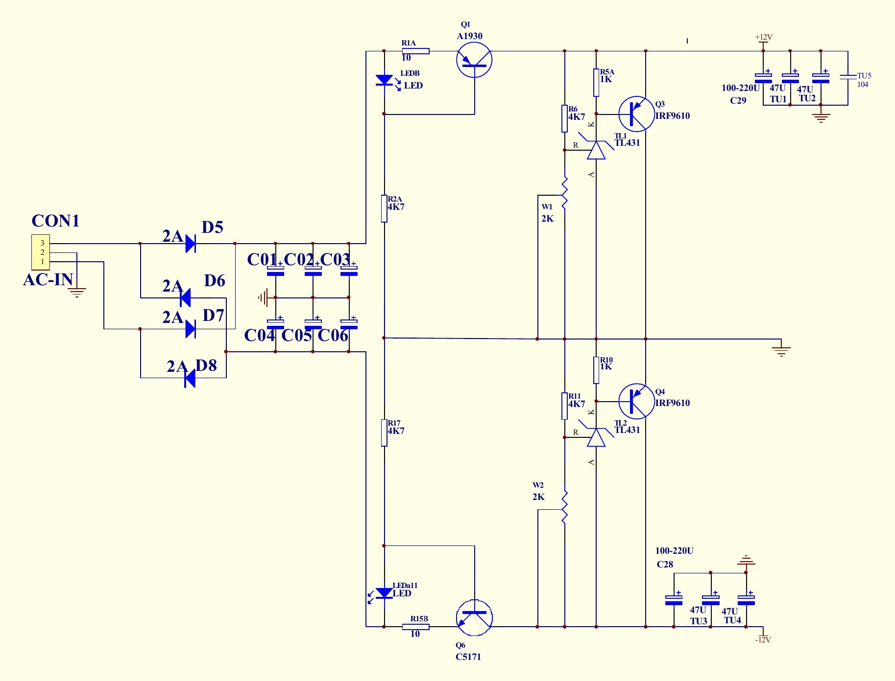

(#) tki válasza Suba53 hozzászólására (») Júl 30, 2025
Szerintem az audiofilnek nevezett műveleti erősítők mindegyikének hibbant sávszélessége és sebessége van. Mindenesetre nem az AD8066-ot tervezték bele, valami egyszerűbb volt, csak gyűjtöttem addigra pár op-amp-ot itthon, és ezzel tényleg jobban szólt, mint az eredetivel. Azt hiszem, összesen háromféle járt a kapcsolásban. Hogyan lehet, hogy egyáltalán hallottam különbséget, nemhogy akkorát, hogy az eredetiben magashangokból kifejezetten kevesebb volt és tompábban szólt? Nyilván csak úgy, hogy a kitben adottak nem voltak igaziak, mást nehéz elképzelnem. Mindenesetre nem TL072-k vagy 5532-k voltak benne és mégis... : -) Amúgy tisztességesen hozta a kit a róla leírtakat (csak a torka volt véres?)
A kapcsolásokon ránézésre nehezen igazodom el, ha mindent meg is tudok érteni, mert nincs meg benne a tapasztalatom, még az elején szakmát váltottam - mindenesetre ez volt az. Látom a (több töréspontú) aluláteresztő szűrést és a DC-szervót, de ennyi. : -)
A vele adott IC-k típusát még nem találtam meg. És itt a söntös táp rajza is, amit említettem, hogy divatos volt.
