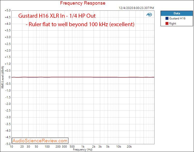

IMD és multitone mérés csak az egyikhez van:
https://www.l7audiolab.com/f/measurements-of-gustard-h16-headphone-amp/ Négyszögjelet, egységugrást nem vizsgálnak. Miért is tennék? 3db OPA van egymás után kötve, az általuk létrehozott sávkorlátozás határozza meg a kapott eredményt plusz a bemeneten alkalmazott minimális elsőfokú tag. Tehát a "lekerekített" hangzású erősítő szubjektíve "meleg" hangkarakterű, a másik az semleges avagy nagyon enyhén hűvös. A lineáris és nemlineáris torzítás egyaránt rendkívül alacsony, az észlelhetőség határa alatt nagyon sokkal. A hozzászólás módosítva: Júl 28, 2025
