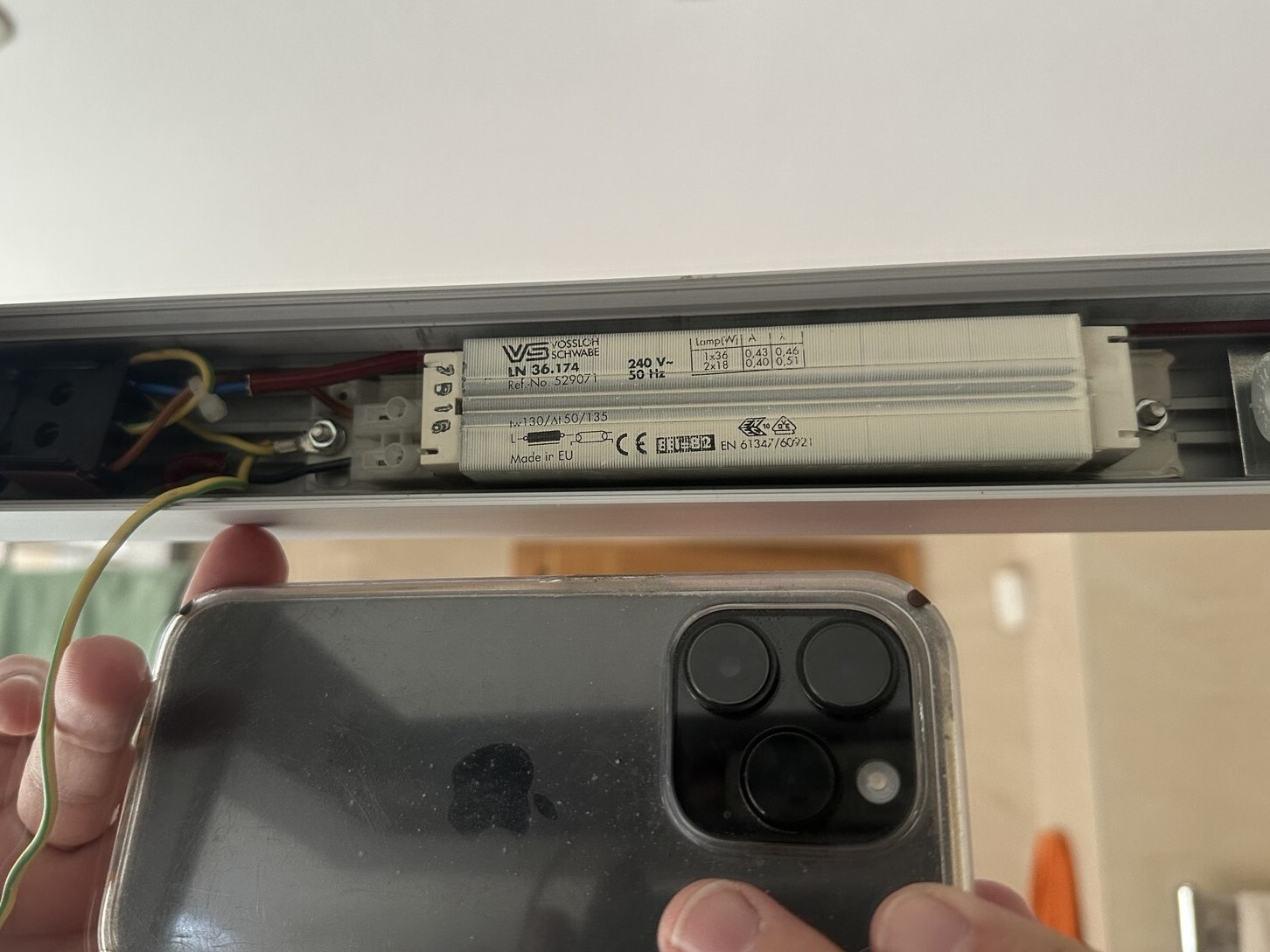

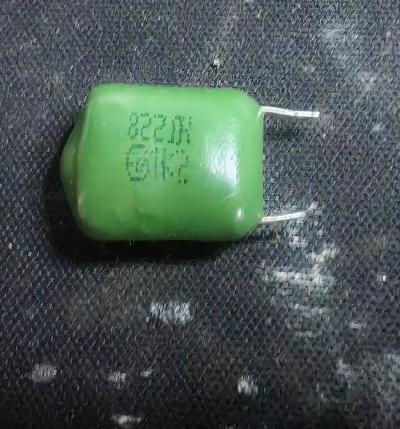

(#) kaszas19 hozzászólása Csü, 15:09 /
Elektronikus előtét, fénycső hiba
Adott a képen látható előtét!
A hiba hogy a kimeneten a fólia kondenzátor az egyik oldalon megadta magát, ezért csak az egyik oldal működik csak!
Annyit kiderítettem hogy 8.2nF csak mekkora feszültségű kellene oda? 1000v?
A képek között a hibás kondi is szerepel.

(#) meslac válasza kaszas19 hozzászólására (») Csü, 18:15 /
Ez mennyi azt nem tudom. Általában 1250V, 1600V, vagy 2000V-os van legtöbben.
