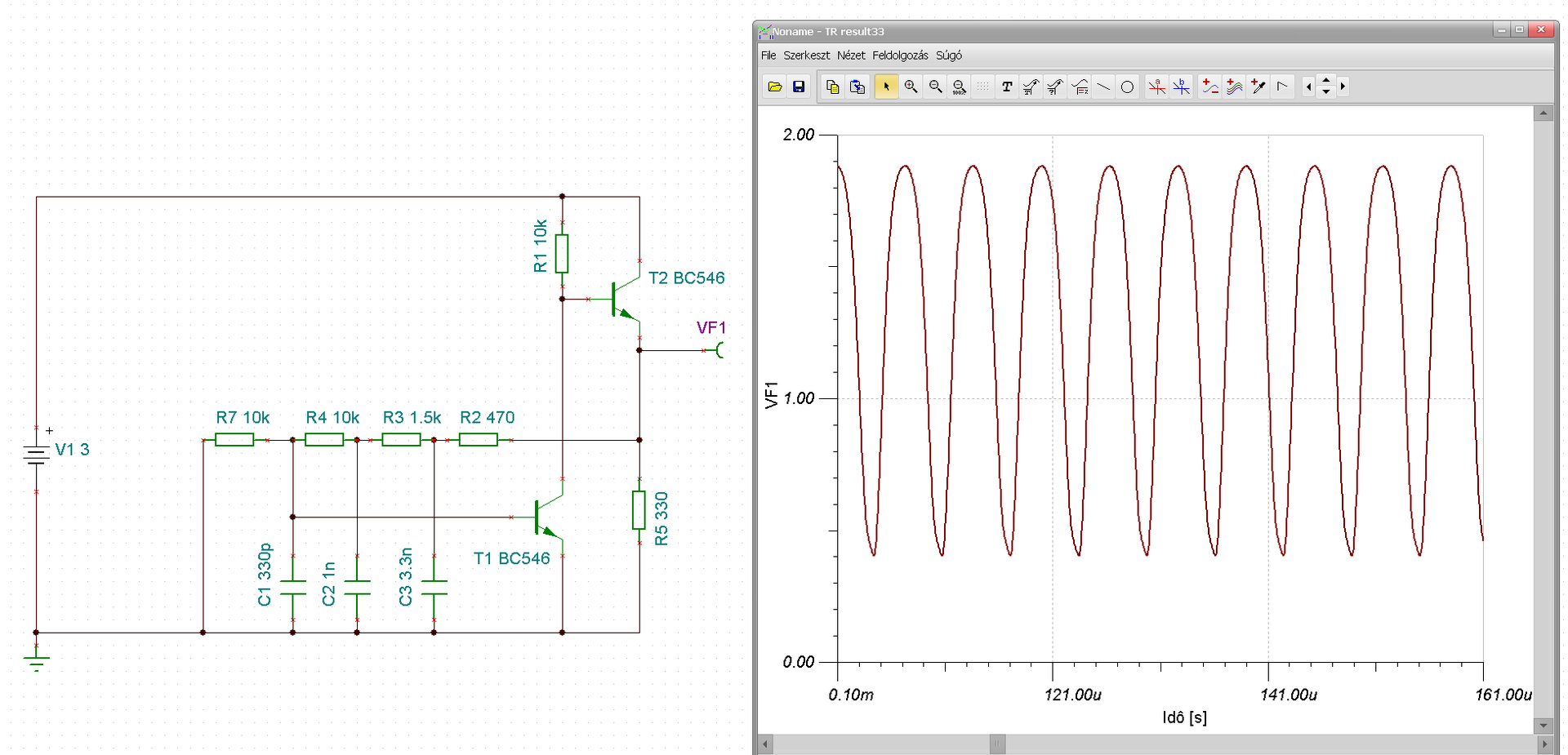

(#) electrode hozzászólása Feb 7, 2025 /
BC546 tranzisztor helyettesítése BC107B tranzisztorral. Lehetséges?
Üdv mindenkinek!
Mint az előbbiekben olvasható, ezt az áramkört szándékozom megépíteni, és mivel a fiókban nincs nekem bc546, így helyettesíteném valami mással, pl.bc107b vagy bc107 tranzisztorral, ha alkalmasak a célra ezek a típusok. Mit kell figyelni ennél a konkrét áramkörnél, ha tranzisztort szeretnék helyettesíteni? Illetve az tiszta, hogy melyik a T2 bázis ellenállása, de a T1 -nek melyik lenne a bázis ellenállása? (a T1 bázis egy "feszosztóra" van kötve, ha jól értelmeztem a kapcsolási rajzot, nem tudom ott mihez "szabad" nyúlni, ha az egész 3-3,3V DC feszültségről üzemelne terveim szerint) Előre is köszönök minden segítséget, infót!
(#) proli007 válasza electrode hozzászólására (») Feb 7, 2025 / 1
Hello! Ennél az áramkörnél sok figyelembe venni való dolog nincs. A tranzisztorok a határadataikat nem közelítik meg. (45V*100mA). Áramerősítésben lehetnek különbségek. De ezek vagy válogatva vannak a-b-c kategóriában, vagy ha nincs jelöve akkor szélesebb lehet a szórási tartomány. Esetleg fT frekvenciába lehetne különbség, de itt nincs nagyfreki. Tehát nemigen számít jelenleg a különbségek.
Az egyenáramú munkapont beállításnál, a kondik nem számítanak, úgy kell tekinteni, mint ha ott sem lennének.
A T1 tranzisztor bázis-emitter feszültségét egy feszültségosztó állítja be. Ennek alsó tagja az R7, felső ragja az R4+R3+R2 összege.
A T1 bázisáram igénye az Ic/Béta adja meg. AzIc maximális értéke, V1/R1=3V/10k=0,3mA.
Ha a Béta (h21) csak 100, akkor a bázisáram igény 0,3mA/100=3uA.
A T1 akkor nyit ki, ha a bázis-emitter feszültség megközelítően eléri R7-en a 600mV-ot.
Így R7 árama 0,6V/10k=60uA. Vagy is az áramigény kb. 63uA.
Ez az áram fog átfolyni az osztó felső tagján. UR432=IR432*R432=63uA*(10k+1,5k+0,47k)=63uA*11.97k=0,75V
Az osztó feszültségösszege adja a T2 emitterfeszültségét UR5=0,6V+0,75V=1,35V
Ez megközelítően a tápfesz fele, tehát jó lesz. A T1 kollektora kb ennél 600mV-al lesz magasabb, de magától be fog állni, mint ahogy a 600mV bázisfeszültség is.
Természetesen lehetnek eltérések a paraméter eltérések és a bázis 600mV miatt is, mert az áramfüggő is. De durva eltérés nem lehet.
