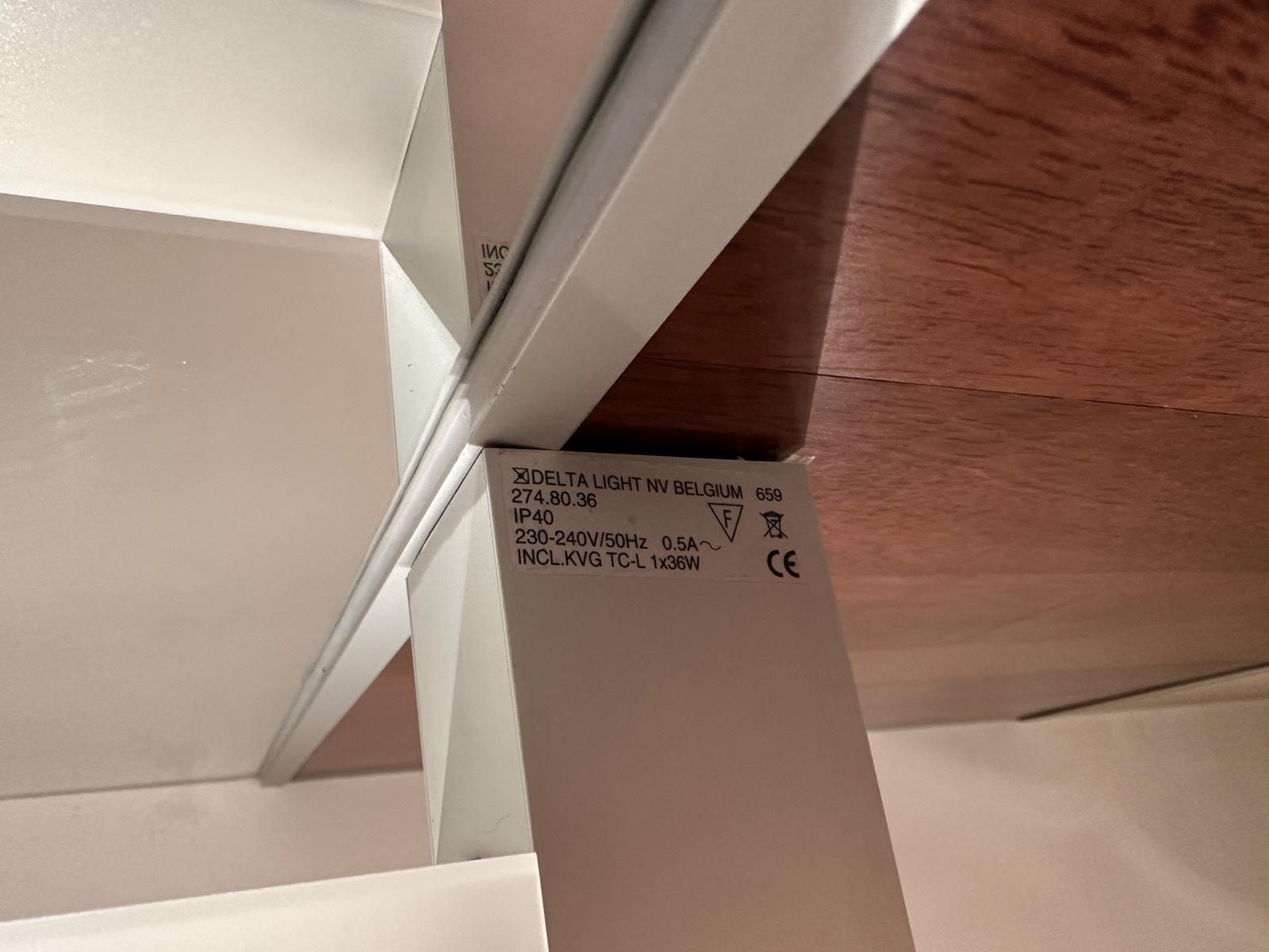

Igen. A képen látható aljzaton a jobb oldali csatlakozópont a nulla (fagy az előtét utáni fázis). A bal oldali (ahol a z/s vezeték megy most) pedig először a gyújtóra megy. A cső másik végén értelemszerűen sima foglalat kell, nem gyújtós. FénycsőÚjabban viszont már kaphatóak LED diódás fénycsövek, melyeknek hosszabb az élettartamuk, kevesebb a fogyasztásuk. A kialakított fényhatásukban is ugyanúgy van már hideg fehér, átlagos izzólámpa fényűnek mondható fehér, és persze meleg fehér, stb.A higanygőz töltésű (téves megnevezésükben még neoncsö) fénycsöveknek nagyon alaposan befellegzett. Persze a LED-es kivitelben is vannak ám cselek. Bár a klasszikus fénycső jelleg és külalak megmaradt, de van közöttük olyan, ahol a hálózatot csak az egyik oldali tüskéken át kapja, meg persze vannak olyanok, ahol a csőnek mindkét végi tüskéi be van kötve a hálózathoz. Ezeket a fénycsöveket nem igazán ajánlatos sehogyan sem összecserélni, mivel nagyon hamar lemegy ám tőle a lakásban a biztosíték. FénycsőSziasztok!Van egy ismerős, annak van egy Delta Light 659 Néven futó lámpa teste(1-es kép), amibe egy Delux L 36W/827 fénycső volt benne,de ki égett. Már mindenütt kerestük, sok helyen mondták is hogy ilyent már nem gyártanak,és helyette már csak ledes van. Eddig rendben is van,vettünk is egyet, bele tettük de diszkófényt játszik, le is kapcsoltuk és akkor vettük észre ,hogy a fénycső dobozán (5-kép) az 50-60 HZ át van húzva, és a 20kHz van ki pipálva. A foglalata az jó, mit kell máshogyan be kötni? Azt a fehér nagy (trafó vagy mi az abból kell olyat venni ami 20kHz-s? Válaszokat előre is köszönöm!
"vettünk is egyet, bele tettük "
De milyent???

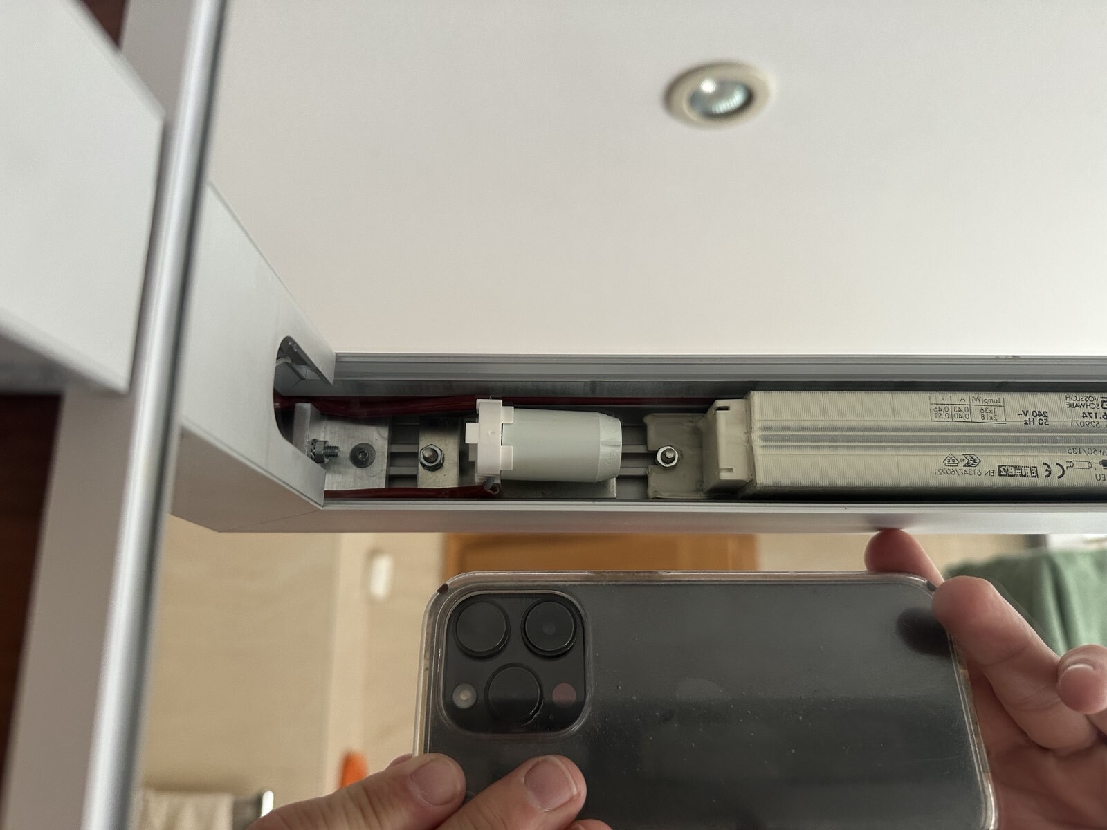

Az eredeti gyújtó helyére (3. képen szerepel) egy rövidzárat kell tenni. Nem volt a csomagban?

"Delux"...olyat hiába keresel. Dulux-ból még van több helyen. DULUX L 36W/827 2G11
Szerintem ennek a csőnek mennie kellene a hagyományos előtéttel is! Cseréljetek gyújtót is! A 3. képeden látszik!! 4-65W-os ( vagy 4-80W-os) kell bele. Ez egy normál fénycső. ( Van ilyenem itthon, bár Osram. Utcai lámpákban is elterjedt - volt a LED-ek előtt. ) A hozzászólás módosítva: Jún 11, 2025

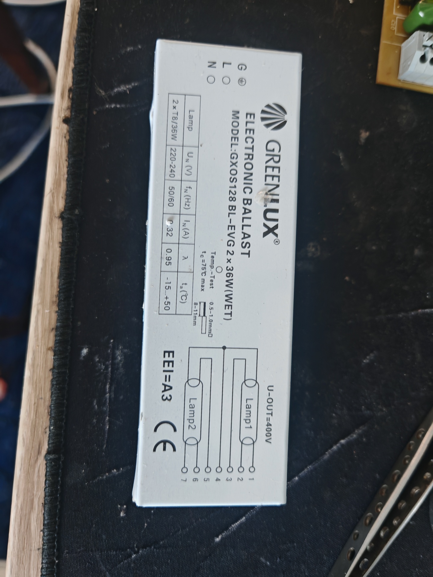

Ehhez csak a hozzá való elektronikus előtét használható mert ez nem LED-es. Azt hittem, ilyet már nem lehet kapni.
Nekem ilyen Dulux-om van.

Az 5-ös képen amit be kereteztem az mit takar? Gondolom ami eddig volt az volt az 50-60Hz-s ,amit meg vettünk ami ebben a dobozban van fénycső az van áthúzva és felette lévő rajz az a HF az mi?
Most fel hívtuk a boltot,aztán egyeztettünk, valami vasmagos előtétről beszélt,vissza kell vigyük adnak helyette olyat ami a mienkébe való.

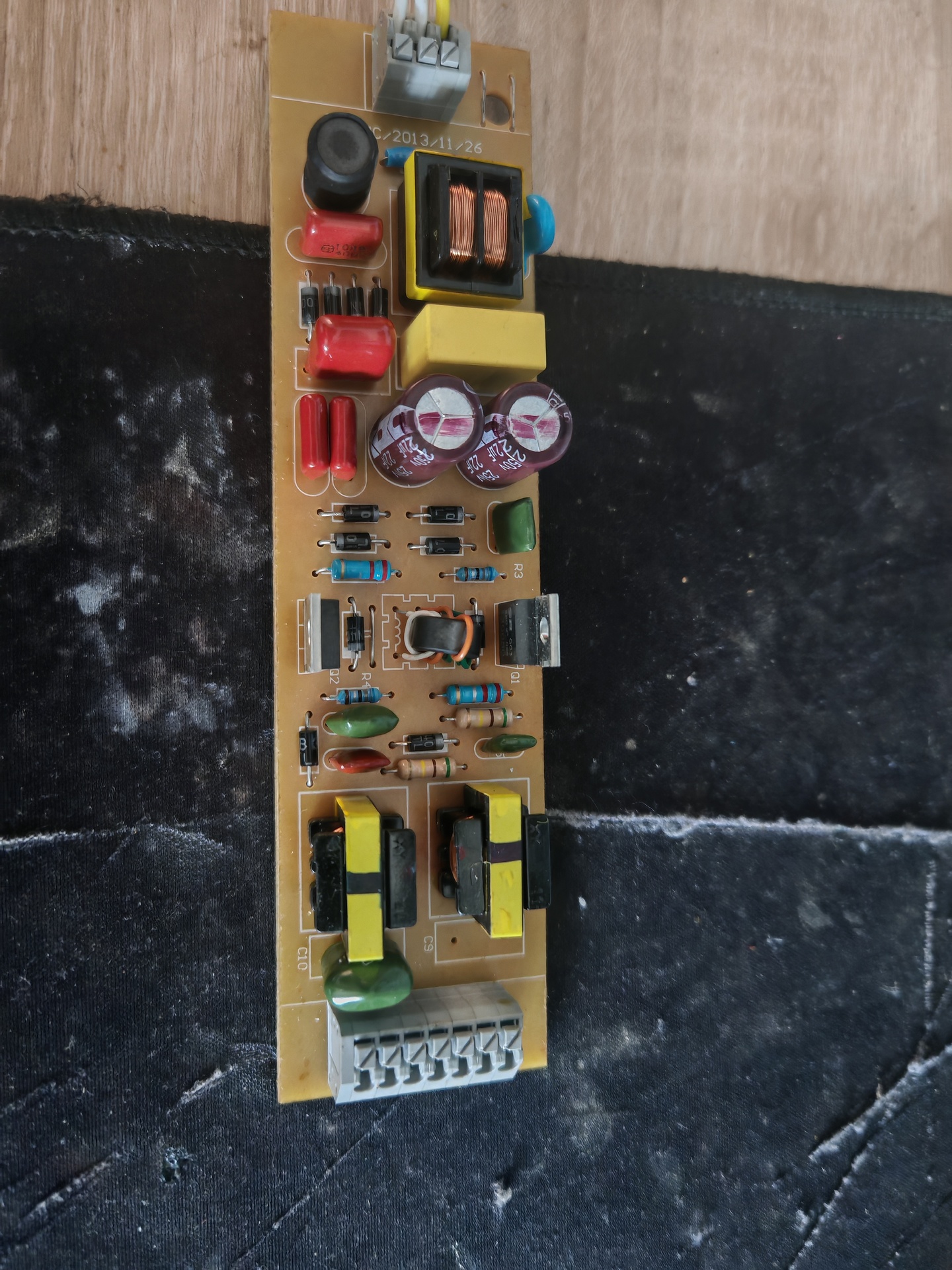

![]() Elektronikus előtét, fénycső hibaSziasztok!Adott a képen látható előtét! A hiba hogy a kimeneten a fólia kondenzátor az egyik oldalon megadta magát, ezért csak az egyik oldal működik csak! Annyit kiderítettem hogy 8.2nF csak mekkora feszültségű kellene oda? 1000v? A képek között a hibás kondi is szerepel. A hozzászólás módosítva: Csü, 15:10
Ez mennyi azt nem tudom. Általában 1250V, 1600V, vagy 2000V-os van legtöbben.
