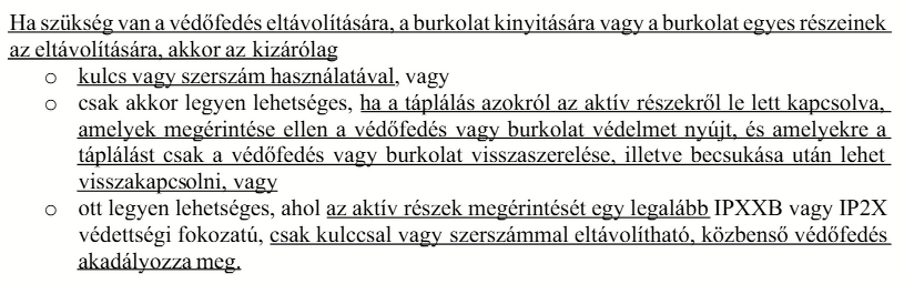

(#) KTobi válasza elektroncso hozzászólására (») Sze, 11:56 /
„Egy elosztószekrény belső védelmének legalább IP20-as szintűnek kell lennie”
Csak, ha a kinyitáshoz nem kell sem szerszám sem kulcs.
(#) elektroncso válasza KTobi hozzászólására (») Sze, 14:08 /
Erre azért egy szabványszámot mondhatnál, mert nekem iskolában is így tanították, a cégnél ahol dolgozom az erősáramú tervezőmérnökünk is ezt állítja és a három hete lezajlott VBF ellenőrei is "ez alapján" ellenőrizték a szekrények belső IP védettségét.
A szekrényekben akkor nem kell IP20 védettség ha a szekrényajtó bekapcsolt állapotban nem nyitható (pl. ajtóreteszes főkapcsoló), rendes zárral (lakattal...) van bezárva. Én legalábbis így tudom. De sok helyen előírták már nekünk hogy a régi szekrényekben is maszkolással emeljük meg a védelmet IP20-ra (jelenlegi és előző munkahelyemen is). A szabványt amire hivatkoznak leghamarabb jövő héten tudom megnézni, mert itthon nem férek hozzá, most meg itthon vagyok dögrováson.
A hozzászólás módosítva: Sze, 14:09
(#) KTobi válasza elektroncso hozzászólására (») Sze, 15:38 /
MSZ HD 60364-4-41:2018 A2
