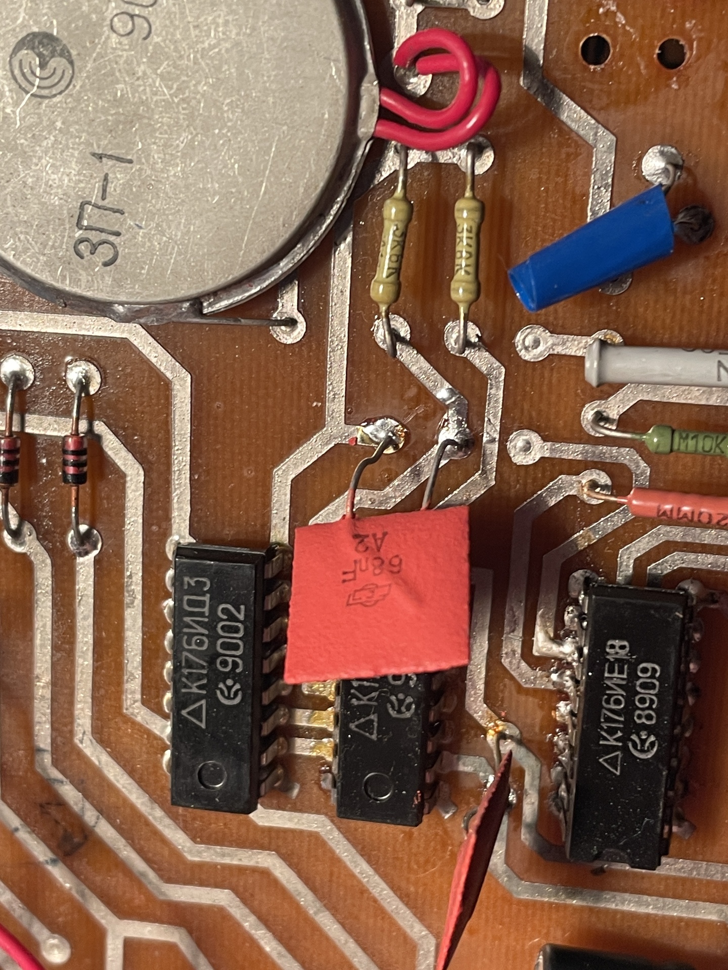

Nullázási hibajelenség Elektronika 6 14-03 típusú óra kapcsánKedves Fórumtagok!A képen látható Elektronika 6 14-03 típusú órámmal kapcsolatban fordulok segítségért hozzátok. Az illető óra két hibajelenséget mutat: A nullázó gombbal csak a perc helyiérték szegmenseit lehet nullázni, az órát nem. Illetve, ami érdekesebb: Az óra szépen pontosan jár egy-három óra hosszat, majd megáll. Nem számlál tovább, csak rostokol egy adott időpontban. Állításra, hálózati újracsatlakoztatásra megint elindítható, beállítható, de pár óra elteltével megint megáll. Egyébként az idő állítható rajta, szépen léptethető, (nem pörögnek a számok) az ébredztés, fényerőcsökkentés is működik. Az óraquartz-ot és az elkókat cseréltem benne. Átforrasztottam benne mindent. Egy ideig csak a nullázó gombra reagált, aztán ez valamitől kiküszöbölődött. Mit gondoltok, mit lehetne tenni?
Nézd meg a gombokat valamelyik lehet hogy random zárlatol .
A hozzászólás módosítva: Vas, 16:11
Megnéztem, de nem zárlatolnak a gombok. A hozzászólás módosítva: Vas, 18:09
Így viszont a kvarc és a körülötte lévő dolgok (kondi-ellenállás) keverednek gyanúba ...
Inkább valami digitális baj. Esetleg megfigyelhető valami szabályszerűség a megállási időpontban, valamelyik szám nem fordul elő benne mindig? Onnét tovább mitől megy? El kell léptetni, vagy automatice folytatja, ahol abba hagyta?
Jelenleg nagyon érdekes jelenséget produkál:
Az óra számláló 23 óra után 8-ra ugrik vissza. Ilyen módon reggeli órákban simán mutat 14 óra körüli időpontot. Ha megvárom amíg kisülnek a kondik, vagy “valami” miatt szerencsém van (valamiért a villásdugó rövidrezárása nem elég) és 00:00 helyzetből indítom az óra pontos beállítását, ma egy egész napot is el futott pontosan, rendesen.
Igazából még egyszerűbb a jelenség: akár 00-ról indul az óra, akár nem, 23:00 után 08:00ra ugrik.
