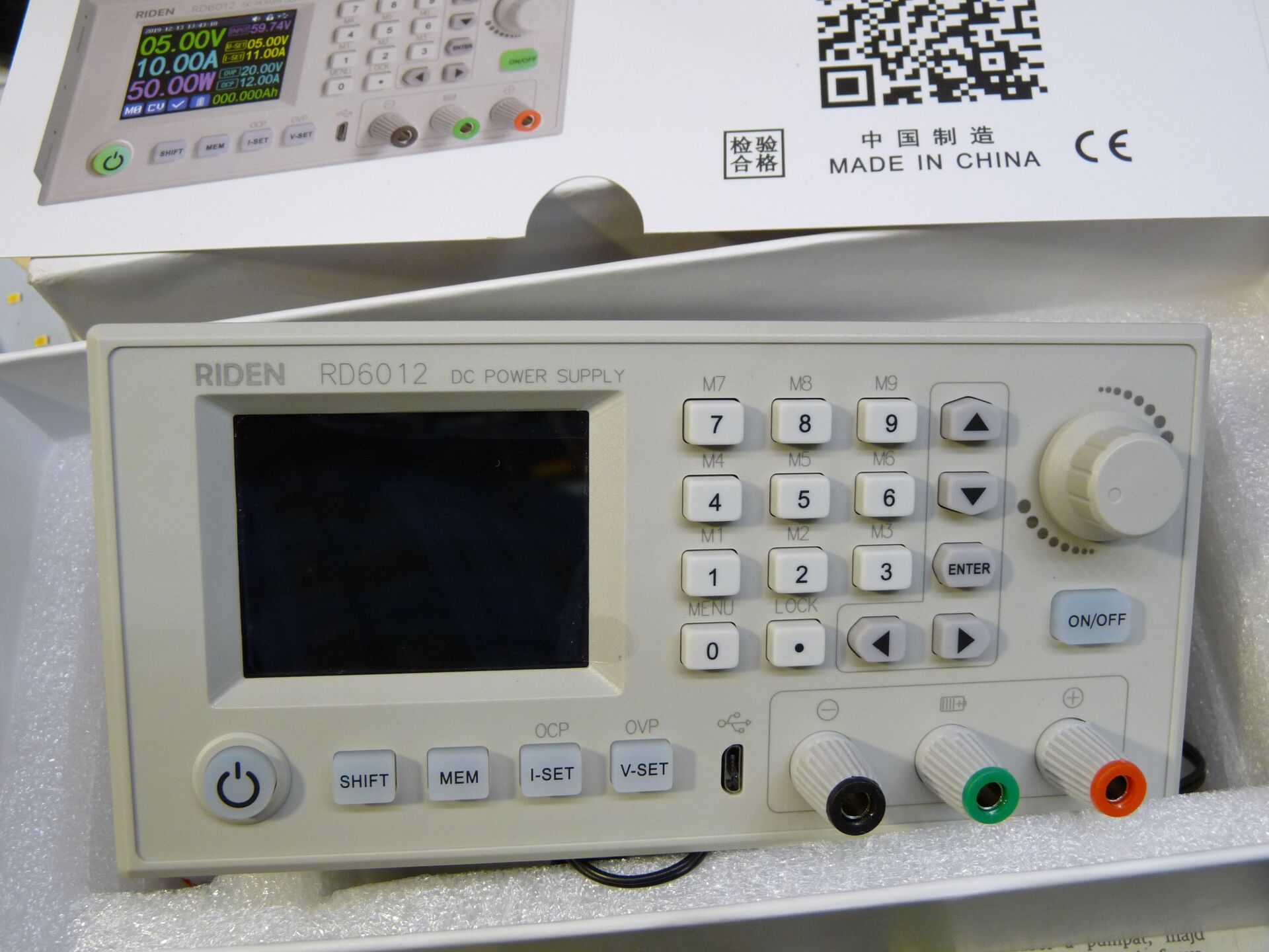

RIDEN RD6030, milyen táppal lehetne használni?
Ilyet használt már valaki? Riden RD6030
Gondolkodom rajta, hogy veszek egyet, de ez alapvetően még csak egy szépen felcicomázott step-down konverter, amit meg is kellene hajtani valamivel. Állítólag 1800 Wattot bír, de a legnagyobb tápegység, amit ehhez úgy árulnak, hogy készletben kapható (elvben konkrétan ehhez való), az 1500W-os. Gondolom nem ártana némi rátartás, vagyis olyan táp kellene hozzá, ami legkevesebb 2kw-ot tud. Ha jól néztem, a legtöbb ipari tápegység, ami 2kw DC-t tud, az nagyjából egy használt kisautó árába kerül. Alin persze láttam olcsóbbakat, utóbbiakkal van valakinek tapasztalata, hogy mennyire milyenek?
Köszi
(#) vision61 válasza passenger78 hozzászólására (») Márc 24, 2025 /
Nekem az RD6012 van. Ha jól emlékszem, akkor Alkotó is épített valami hasonlóval tápegységet, toroid trafót használt hozzá, én is azzal szeretném bedobozolni.
Egyébként itt is szoktak hirdetni ehhez (is) való tápegységet, jelenleg is van egy 1500-as, de volt nagyobb is.

Arra, amire nekem kellene, arra bizony kell, bizonyos dolgokra talán még kevés is. Gyakran javítok kézi szerszámokat (fúrót, sarokcsiszolót, hozzájuk való akksikat, miegymást), és mióta kitört az akkus őrület, mindenki olyan gépeket hoz nekem javításra, amit egy klasszikus pár száz wattos táppal meg sem lehet mozdítani. Mondjuk egy 36V-os gép ha csak 30 Ampert húz, az már több, mint 1kW. Ideális esetben akksit is hoznak hozzá, kevésbé ideális esetben nem. Vagy nem működik.
Szóval a lényeg, hogy jó lenne nekem ez a 60x30-as Riden cucc, csak nem szeretnék egy vagyont költeni tápegységre.

Nekem jó sok éve 6012 van saját készítésű 2Kw táppal,de már többször kellett javítanom.A rövidzár védelem még el megy de a túláramvédelme az nagyon rossz.Ahogy írod az impulzusszerű terhelést ezek nem bírják.Az összeszerelésük katasztrofális a feteken a hűttőborda nem fekszik fel,a forrasztások elpattannak.A segédtáp 5V dc-dc je a határeseten van.Esetemben 60V 12A lenne a kivehető energia.Valamivel többet kell feszbe betáplálni,de a dc-dc csak pont 60V bír.Szóval jolnézki de ne feszegessük a határait.A 6030 se tudja a 1800W leadni folyamatosan.cc talán a felét jó indulattal.Szóval hiába keres több Kw tápot hozzá nem fogja tudni a ráirt teljesítményt kivenni.Lehet marad a 300000Ft gyári táp?

(#) vision61 válasza dara hozzászólására (») Máj 9, 2025 /
„A segédtáp 5V dc-dc je a határeseten van.”
Kicsit elkezdtem aggódni, mivel az egyik RD6012 62-68 V pufferelt feszültséget kap egy toroidról, most készül még kettő, hasonló kivitellel.
Viszont ezekben a segédtáphoz XL7015-öt használnak, és az alkatrészek szerelése is kifogástalan. Időközben lehet hogy áttértek egy másik gyártóhoz?
(#) dara válasza vision61 hozzászólására (») Máj 9, 2025 /
Igen az ott a bal felső sarkában az enyémben 60V van.Vagy is XL6015 ös mégis 60V 12A árulják a tápot vagy is árulták.Nem néztem hogy most is kapható e.Az biztos hogy mikor 62V betápot adtam neki,rövid időn belűl elhalt a segédtáp.Visszavettem 58V ra azóta nincs gond vele.Szóval neked nem kell hogy problémád legyen vele.Lehet emiatt cseréltek 70V ra.Sok lehetett a panasz.

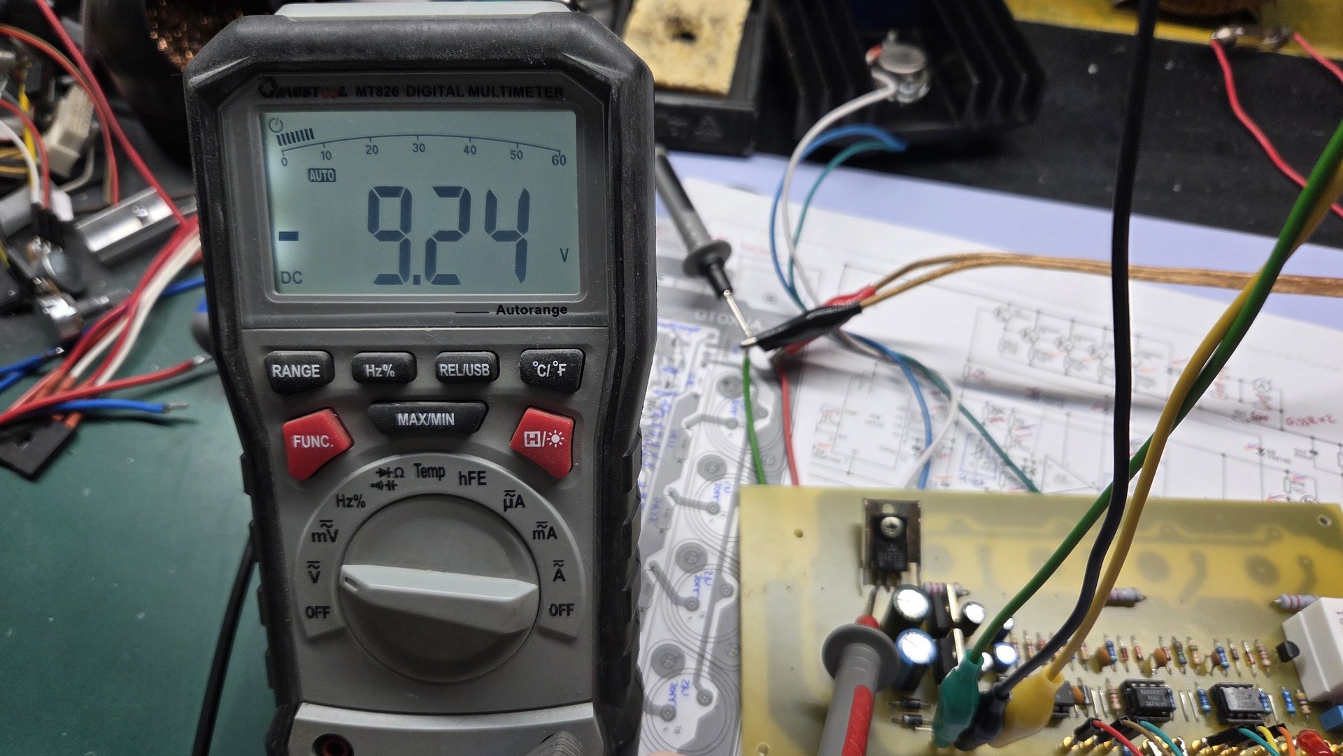

(#) Black7275 válasza Black7275 hozzászólására (») Dec 1, 2025 / 1
Ennek a táp modulnak már megoldódott a gondja.
Amilyen béna voltam amikor ráraktam az alu profilt akkor mindenhova raktam szigetelő gyűrűt és a nagy tranzisztorok collektora teljesen elszigeteltem maradtak... Így már működik...
Most egy ilyen modulullal vagyok el aminek a gondja, hogy a kimeneten -2,5V és 0,5 körül lehet állítani. (képeket is látszik)
A meghajtó tranzisztor bázisán meg -9V környéke van.
Már próbálkoztam több dologgal is, de nem jutottam előrébb.
Megköszönök minden segítséget.
(#) Suba53 válasza Black7275 hozzászólására (») Dec 1, 2025 /
Ez ugyanaz az áramkör, amivel augusztusban szenvedtél. Hasonlítsd össze a két panelon a megfelelő értékeket.
(#) proli007 válasza Black7275 hozzászólására (») Dec 2, 2025 / 1
Elsőként mérd meg a +- segédtápfeszültségeket.
A végtranyókat az LM723 táppal előállított feszültség nyitja ki egy ellenálláson keresztül.
És a feszültség és áramszabályzó 741 OPA húzza le egy-egy diódán keresztül.
Elsőként ezt kell megvizsgálni, hogy az LM723 kimenetén meg van-e a feszültség és hogy a 741 kimeneti feszültségei hol vannak.
(#) Black7275 válasza proli007 hozzászólására (») Dec 2, 2025 /
Az alábbiakra jutottam: a 723 10. lábán a kimenetén 7,4V van. A bal oldali opa kimeneti lábán -8,8V míg a jobb oldali opa kimenetén 11,3V van.
