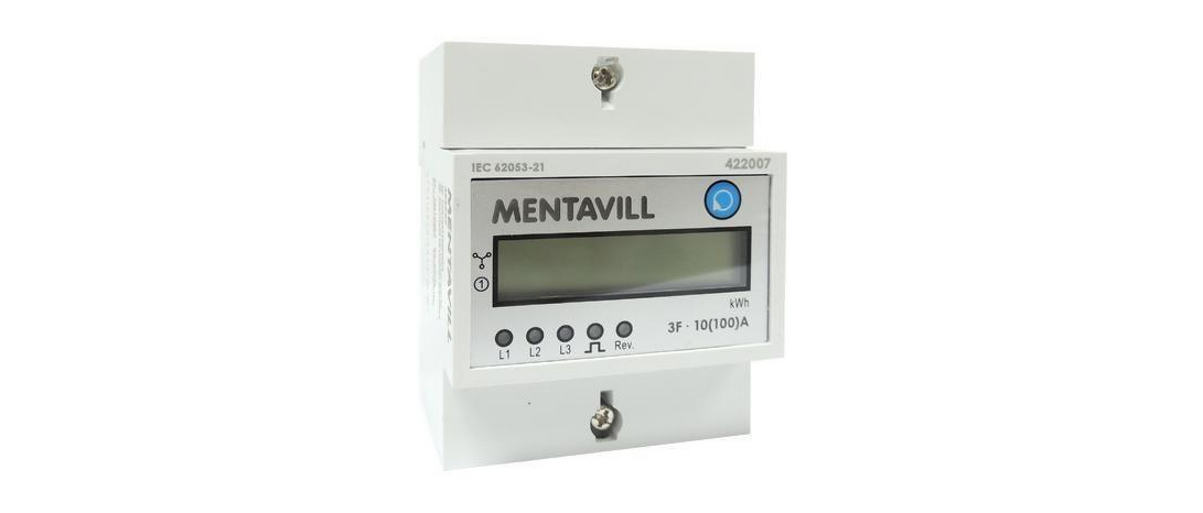

Fogyasztás mérő
Sziasztok van egy 3 f fogyasztás mérőm képen látható.
Be kötöttem az L1 L1' N N' pontokat.
Az L1 folyamatosan világit és mutatja a mért értéket lehet lapozni hogy mit mutasson.
Olyan mintha nem mérne.
Keresnék hozzá kézikönyvet de nem találok sajnos.

(#) elektroncso válasza david87 hozzászólására (») Aug 24, 2025 /
Kézikönyvet én sem találok de sokra úgysem mennél vele. Ha 1kW-al beterhelve a kimenetét nem villog a "négyszögjellel" jelzett LED akkor kuka. A REV feliratú 3 fázis esetén a "rossz" fázissorrend esetén világít. Az L1,L2,L3 meg akkor ha az adott fázison van feszültség, de becsapós lehet mert vannak gyártók akiknél csak akkor ha minimális terhelés is van a fázison.
Minden estre én a legnagyobb problémát az LCD feletti feliratban látom, amire az van írva gyárilag kuka pozitív. Eddig még normális megbízható terméket nem láttam a nevük alatt pedig pár cuccukkal sajnos találkoztam már. Egyszer próbáltam meg beszerelni tőlük újonnan egy mágneskapcsolót (tulaj vette) a 3 fázisból csak kettőt tudott átadni.

(#) david87 válasza elektroncso hozzászólására (») Aug 25, 2025 /
Hát akkor ki szedem belőle.
Mert ment a porszívó meg a daráló egyszerre és nem villogott semmi rajta.
Lehet nem volt elégé be terhelve.
De hát egy ilyennek kis fogyasztónál is menni kéne szerintem vagy nem?

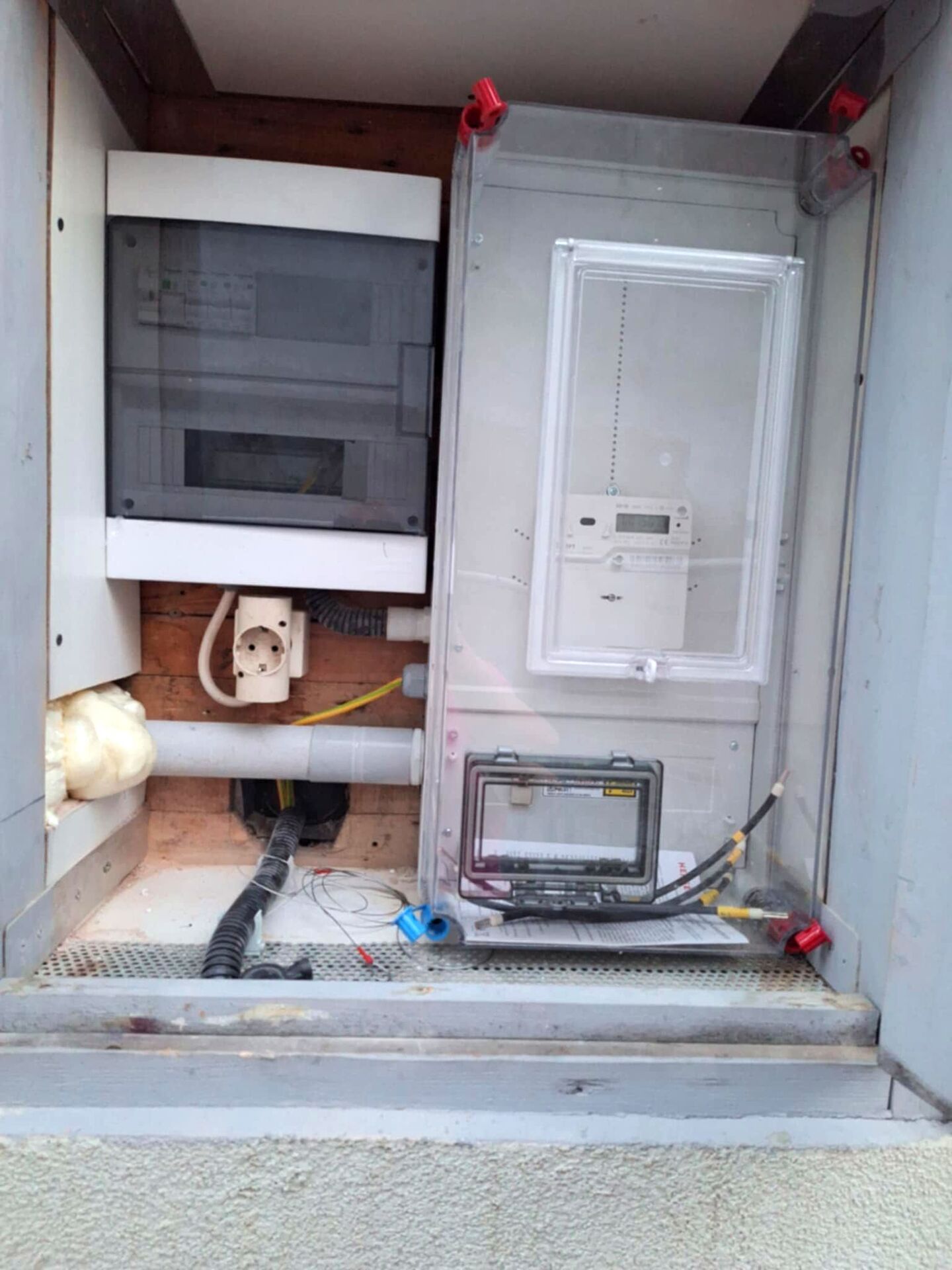

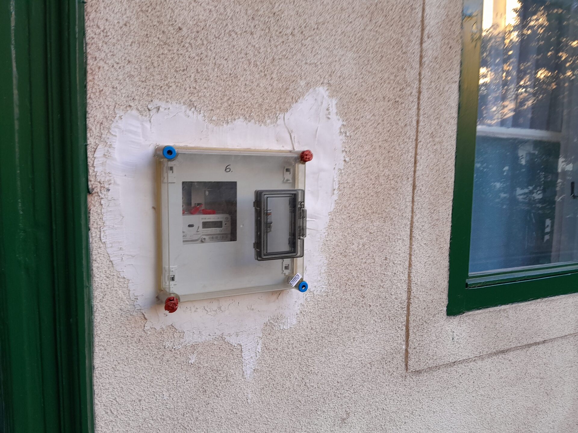

(#) diginewl hozzászólása Aug 26, 2025 /
Vezérelt áram, vagy H-tarifa
Még egy kérdéssel zavarnálak itt Benneteket:

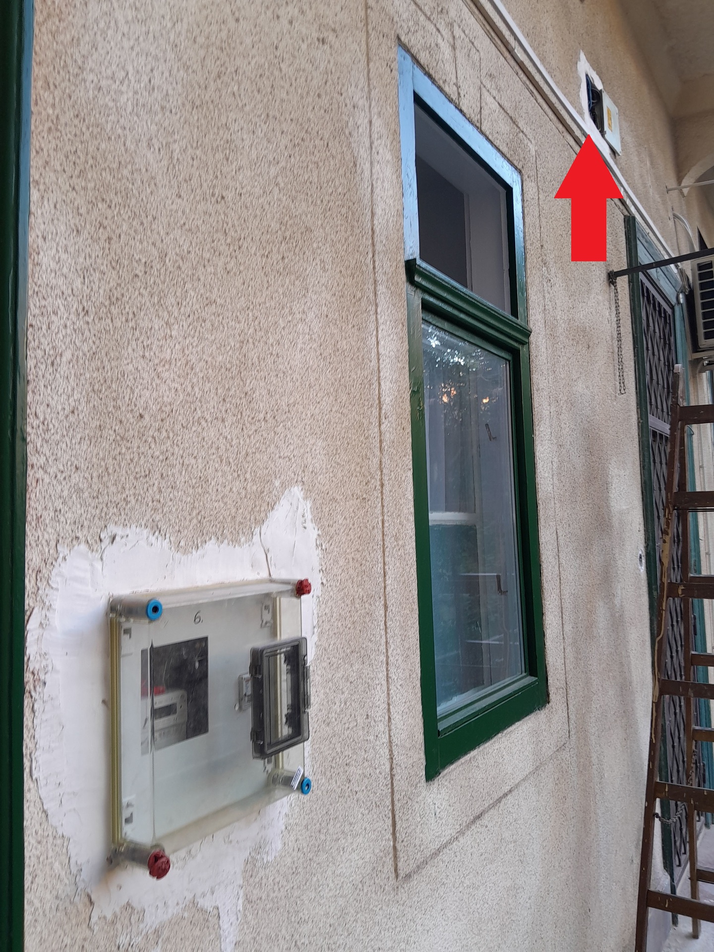

Adott ez a csodálatosan kialakított, többszörösen százezrekből kialakított, még bővítés alatt levő mérőhely 1 fázis. (azért nincs rajta plomba, mert hálózatbővítést kértem 16->32A-re, és az E-on munkatársai még nem érkeztek ki, a reg. szerelő meg kicserélte már benne a méretlen oldalon a vezetékeket 10mm2-esre.
Annyit mondott a reg. szerelő, hogy ha én ide H-tarifát, VAGY vezérelt áramot szeretnék még, akkor az 1millió alatt nem áll meg...
Ez tényleg így lenne? A második képen piros nyíllal a méretlen kötődoboz van jelölve. Onnan jön ide is a méretlen vezeték az órához. (mi kerülne ezen a fotelen 1 millióba? - tudom valaki ezen a pénzen jót utazna, de tényleg ennyi az annyi?)
(#) még1MbR válasza diginewl hozzászólására (») Aug 26, 2025 /
Cserélni kell a mérőszekrényt dupla mérőhelyesre, kezdődik minden elölről
Én eleve duplát tettem be anno, hogy ne szívjak később.
(#) diginewl válasza még1MbR hozzászólására (») Aug 27, 2025 /
Az 1 millió?
Egy 3 helyes szekrény is kb 200eFt (ebben már elfér a H, a vezérelt, és a sima mérőhely is) Vagy ez nem így működik?. A többi 800eFt-ért vésik ki, és húznak bele 10 m vezetéket?

(#) elektrorudi válasza david87 hozzászólására (») Aug 28, 2025 /
Nem lehet. hogy 100A-re van programozva?
(#) david87 válasza elektrorudi hozzászólására (») Aug 28, 2025 /
Nem tudom.
De most be dugtam a kis hűtőt éjszakára hogy mit csinál.
a kis kék pöttyel a jobb felső sarkában lehet lépkedni:
fogyasztás L1 L2 L3
Fázis feszültsége L1 230V L2 0,3V L3 0,1V
Pover faktor L1 L2 L3 mindenütt 1.00
Teljesítményt L1 L2 L3
Frekvenciát 49,99 Hz
és ennyi.
Nem tudom hogy 1 fázisra be köthetem e vagy lenne hiszti vajon?

(#) david87 válasza elektrorudi hozzászólására (») Aug 31, 2025 /
Na jó lett szét szedtem és a kijelzős panelen az egyik láb el volt hajolva most már mér rendesen.
Már a világítást is érzékeli.

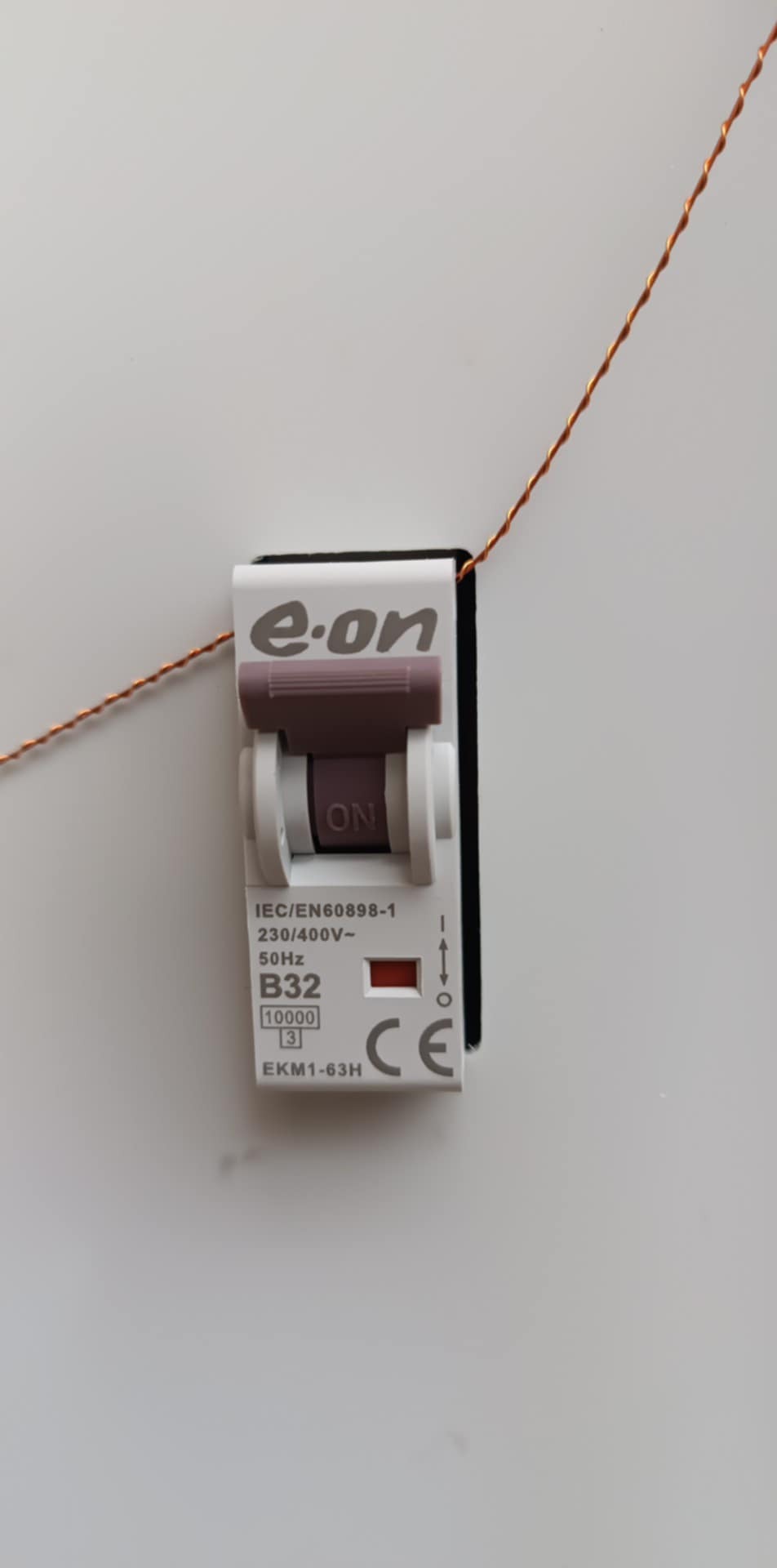

Amikor végre elkészül valami, és megint nem az itteni fórumozóknak lett igaza, hanem amit előre jósoltam:
Fenn van a 32A bővítés, és plombálva is van. Végre sikerült, nagy meccs volt nekem. Ez mindenre IS elég lesz, ha megfizethető marad a villanyáram díja...
Amiben igazam lett, hogy álmodozhatok én a 32A C biztosítékról! Bár itt többek is azt állították, hogy C-t raknak fel, sajnos nem lett igazuk. Pont ezért szerettem volna 32A-t, mert ha 25-t kérek abból is B-t kapok, nem C-t (annak ellenére, hogy a társasházi szomszédoknál a legtöbb helyen C van fenn), azt meg könnyű már egy plusz porszívóval, vagy mikróval, vagy mosógéppel lecsapatni, ha megy mellette a villanytűzhely, és esetleg egy két másik ohmikus fogyasztó (vízforraló, kenyérpirító, villanybojler)...
Szóval itt is igaz a mondás: kapcsolatok nélkül egy senki vagy.

(#) még1MbR válasza diginewl hozzászólására (») Szept 3, 2025 /
Nekem is most volt bővítés az egyik lakásban és szintén 32A "B"-t raktak fel. Spéci kismegszakító, EON feliratú, nem nagyon lehet csak úgy helyettesíteni mással.
Gondolom így a kenőpénzes verzió sem működne, hogy még a felrakáskor véletlenül C-t tegyenek fel.
(#) Bakman válasza diginewl hozzászólására (») Szept 3, 2025 /
Nem kell semmilyen kapcsolat, nem pofára raknak fel B-s vagy C-s kismegszakítót. Az óra előtti megszakító szerepe inkább korlátozó mint túláramvédelem, még ha utóbbi feladatot is ellátja.
