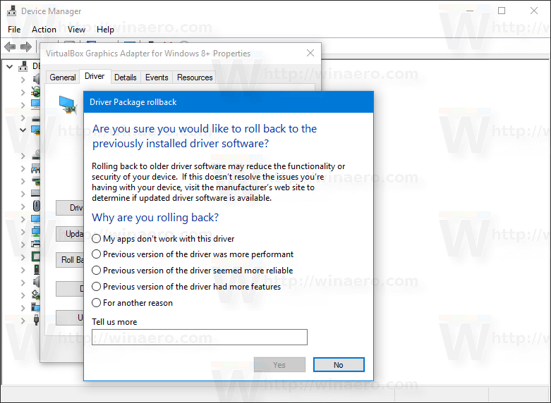

(#) Skori válasza tki hozzászólására (») Aug 28, 2025 /
Régi munkahelyemen az automatikus driver letöltés is gondot okozott, pl. a CP2102 szépen működött a telepített driverével, de windows állandóan egy újabb, de nem működőre cserélte (tudom az okát), akkor ezt ki lehetett kapcsolni, akár arra az egy eszközre vonatkozóan is, (már nem emlékszem, hogyan, mert több éve volt). Nem tudom, hogy most van-e egyáltalán ilyen lehetőség, vagy csak globálisan lehet ki/be kapcsolni?
(#) Gombszem válasza Udvari Zsombor hozzászólására (») Aug 28, 2025 /
„Ha egyszer át kellene térnem Win11-re akkor inkább keresnék egy nem hivatalos verziót, amiből már ki van szedve az a sok szemét, amivel az MS telepakolta.”
Van ilyen hivatalos verzió: Win11_Enterprise_IoT_LTSC
A hozzászólás módosítva: Aug 28, 2025
(#) tki válasza Skori hozzászólására (») Aug 28, 2025 / 1
Van olyan az Eszközkezelőben, hogy Rollback egy adott driverre, miután egy régebbi drivert letöltöttél, aztán ugyanott le lehet tiltani az update-et az adott driverre - nem tudom, ez segít-e (kép).
A Group Policy-ben is lehet ilyet csinálni, de az pl. a Windows Home-on nem elérhető.
És van az MS-nek egy saját, letölthető szoftvere, a wushowhide.diagcab, ami el tudja rejteni a frissítéseket egy adott driverre, de azt sosem láttam ezelőtt.
