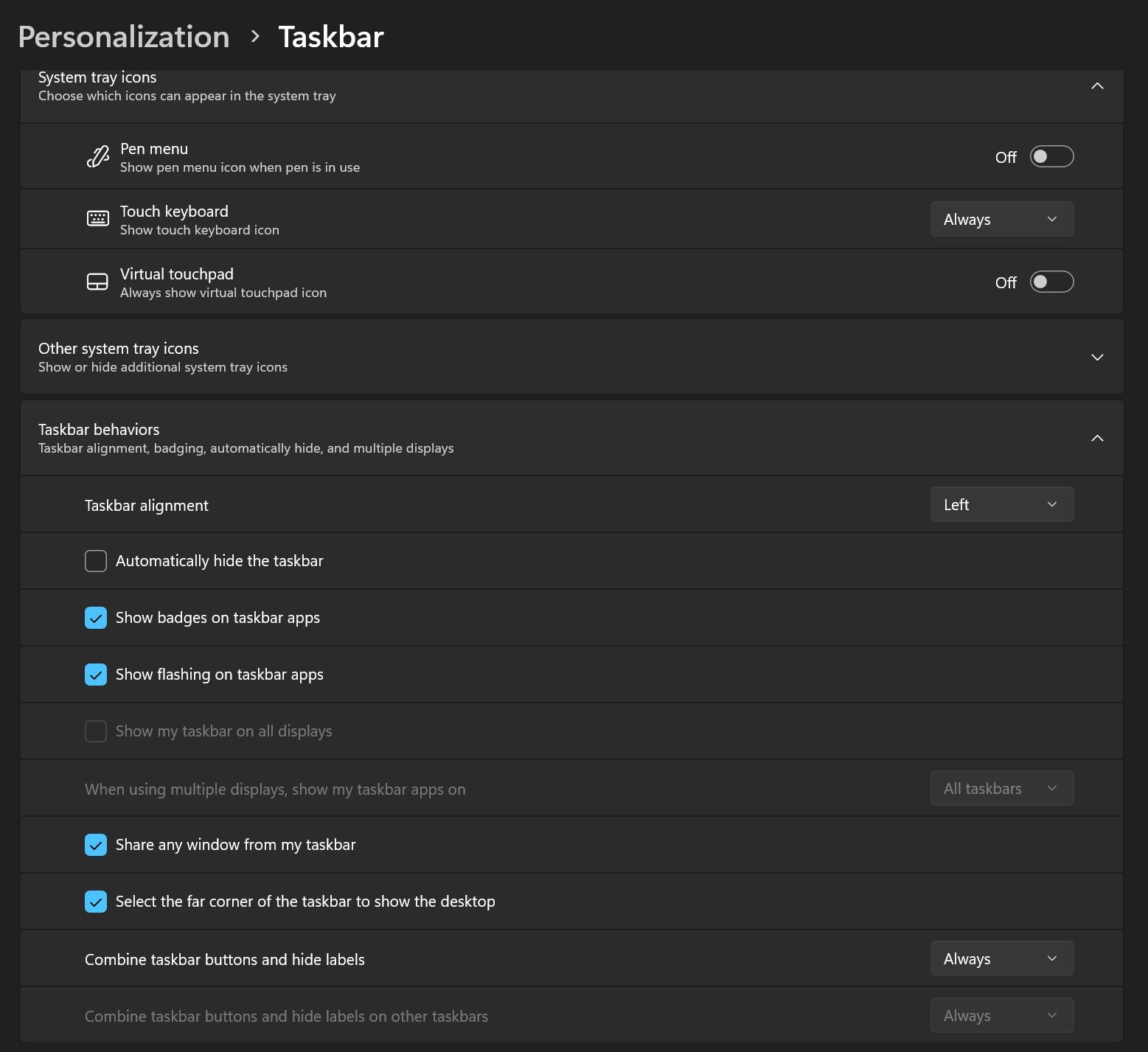

(#) tki válasza Udvari Zsombor hozzászólására (») Aug 29, 2025 /
A többitől eltekintve a Tálca még mindig el tudja magát rejteni automatikusan, ha egyre gondolunk. Azt azért nem szedték ki. Ott van, hogy "ótomatikli hájd taszkbár". Angoloknál "taszkbá". : -)

(#) Udvari Zsombor válasza tki hozzászólására (») Aug 30, 2025 /
@tki ‒ Elvileg áthelyezni már nem lehet a tálcát és pontosan ez lenne az egyik, ami fontos lenne nekem.
Gyanítom, ha feloldod a tálca zárolását, akkor már nem tudod átrakni a tálcát egérrel húzva, ugye?
@Skori ‒ Ha azt vesszük, hogy mennyi beállítás már nem érhető el és miket lehet hallani a biztonsági frissítésekről, akkor a 11 az még "hulladékabb tákolmány", mint a 10, az biztos.
(#) tki válasza Udvari Zsombor hozzászólására (») Aug 30, 2025 /
Nem, persze, én is oldalt használtam korábban. A monitorok vízszintes méretei nagyobbak. De ez a legkevesebb.
