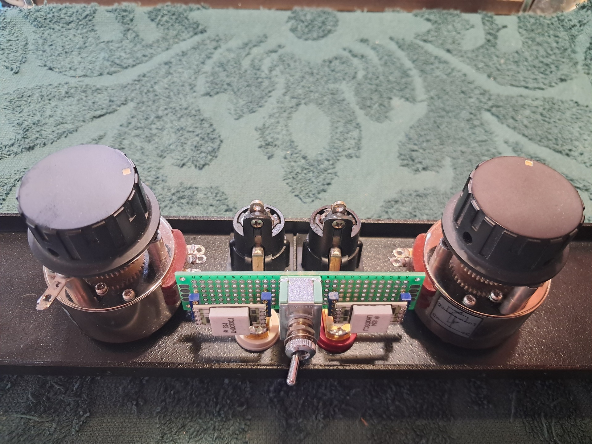

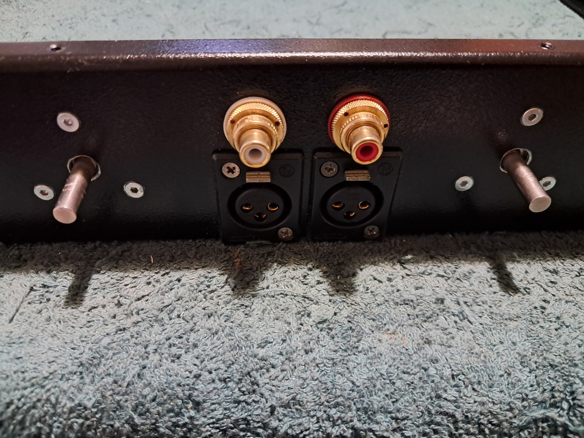

Az előlapot is kezelésbe vettem, a bemenetek/hangerő szabályzók elrendezésről is felteszek egy fotót.

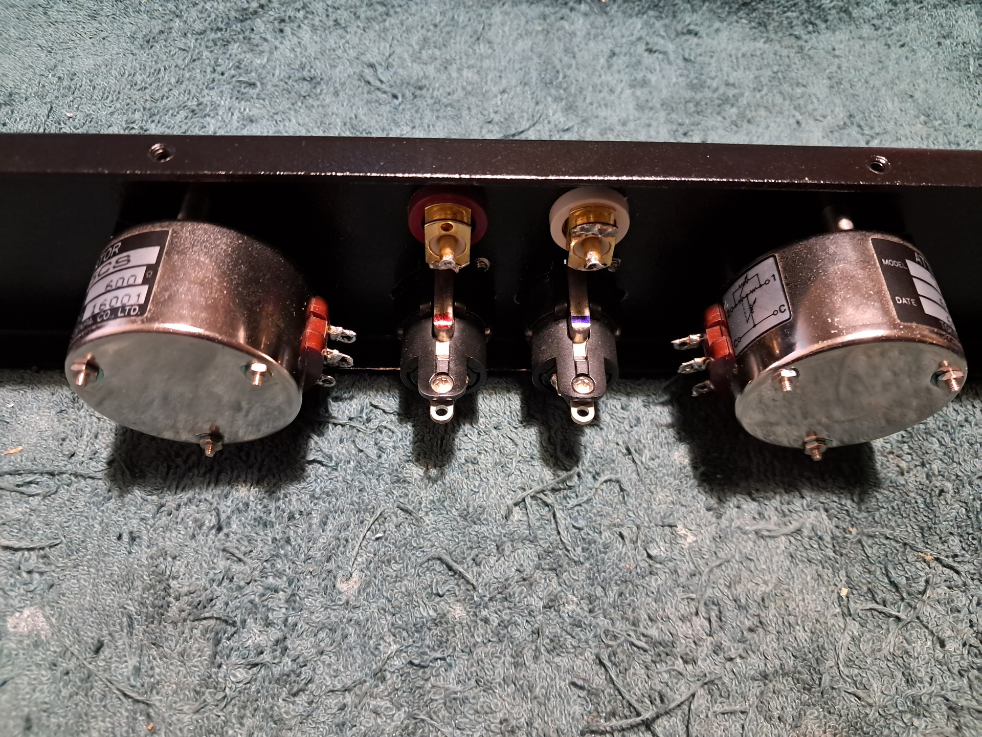

(#) tunerman válasza tunerman hozzászólására (») Aug 28, 2025 /
Ezen a fotón láthatóak az egymástól néhány cm-re lévő bemenetek és a választó kapcsoló a bufferekkel.
TJ.

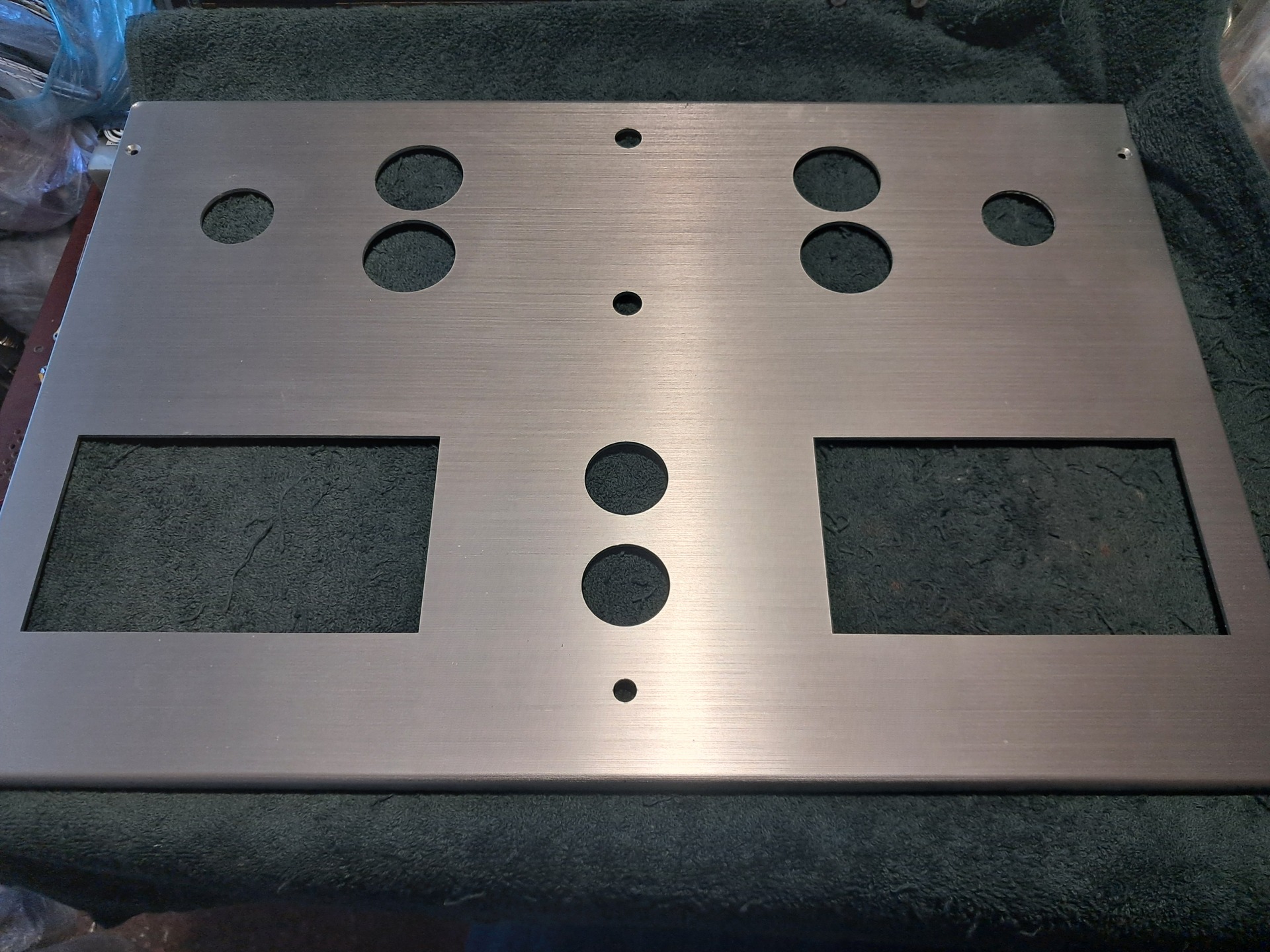

Haladás van , elkészült a 2SK180 unity coupled SE amplifier fedlapjának a lézeres kivágása. Hátra van még a szerelvények rőgzítő furatainak az elkészítése, de ott már én fogok "alkotni"

(#) tunerman válasza tunerman hozzászólására (») Szept 4, 2025 /

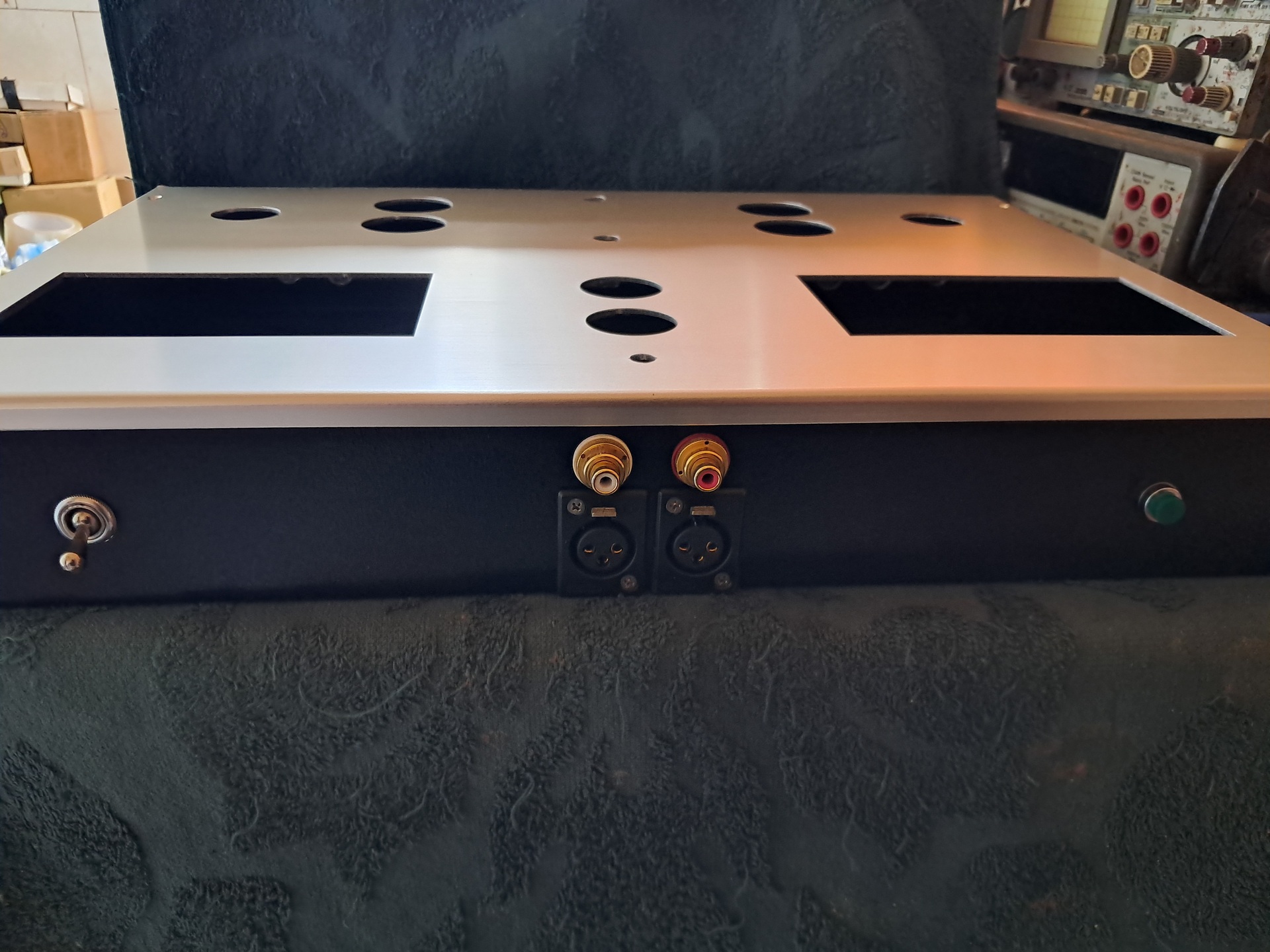

Az előlapra kifúrt lyukakba bekerült a hálózati kapcsoló, az RCA/XLR aljzat, és a bekapcsolást jelző lámpa - a TKD 600 ohmos attenuator 3 pontos rőgzítése már mértani szerkesztést kíván, ezért azt holnapra halasztottam
TJ.

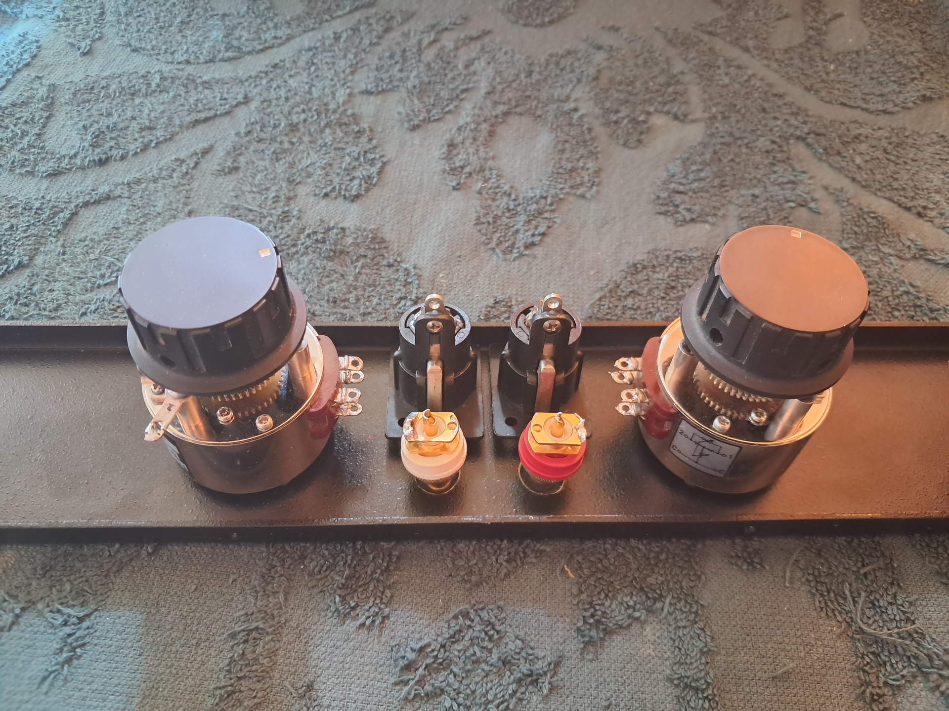

(#) tunerman válasza tunerman hozzászólására (») Szept 6, 2025 /
A ma délutáni fúrás, faragás és reszelés eredménye, hogy a TKD T65CS 600 ohmos attenuatorok a helyükre kerültek.

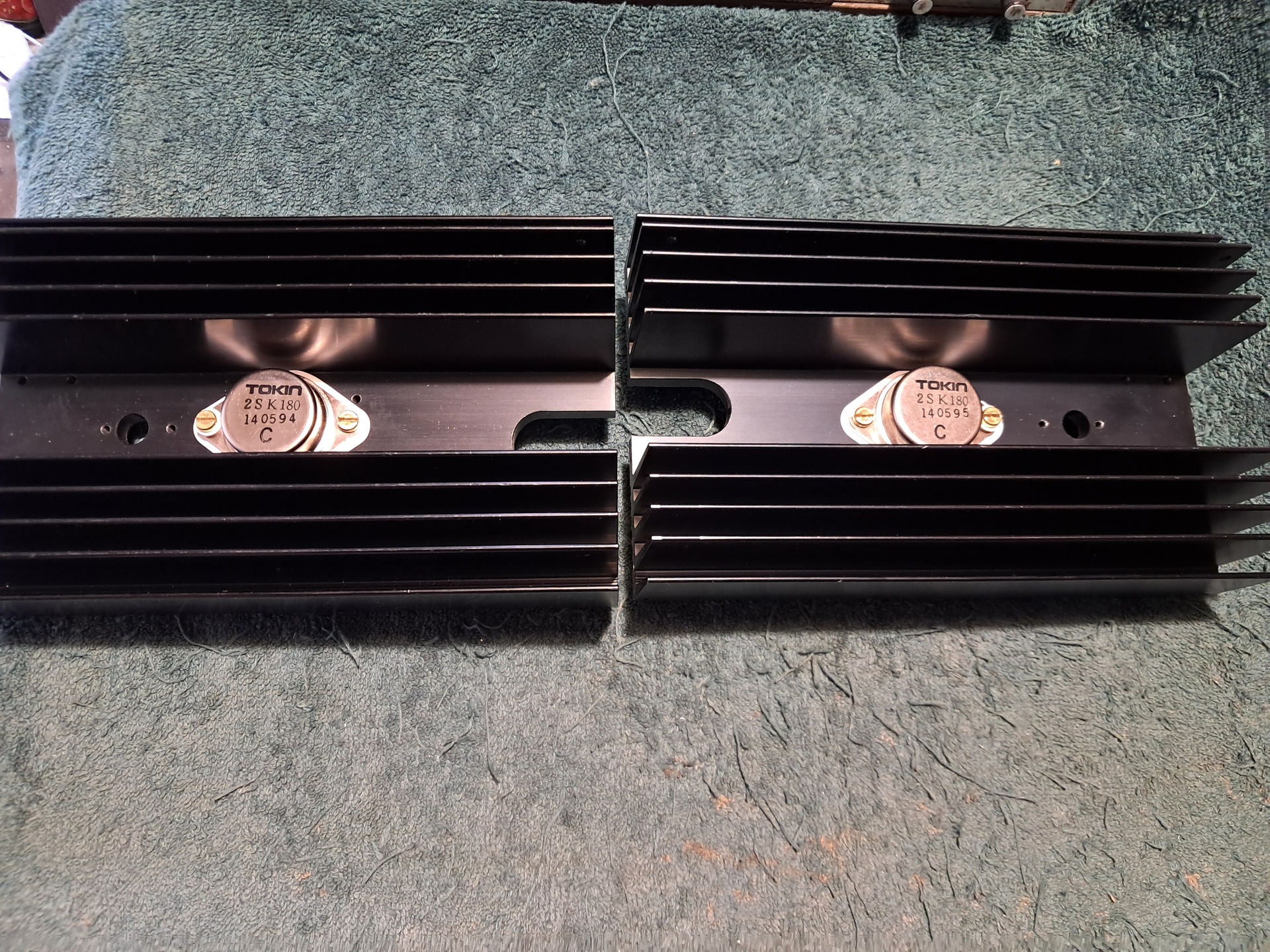

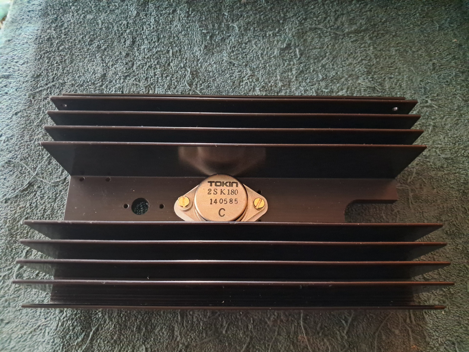

(#) tunerman válasza tunerman hozzászólására (») Szept 16, 2025 /

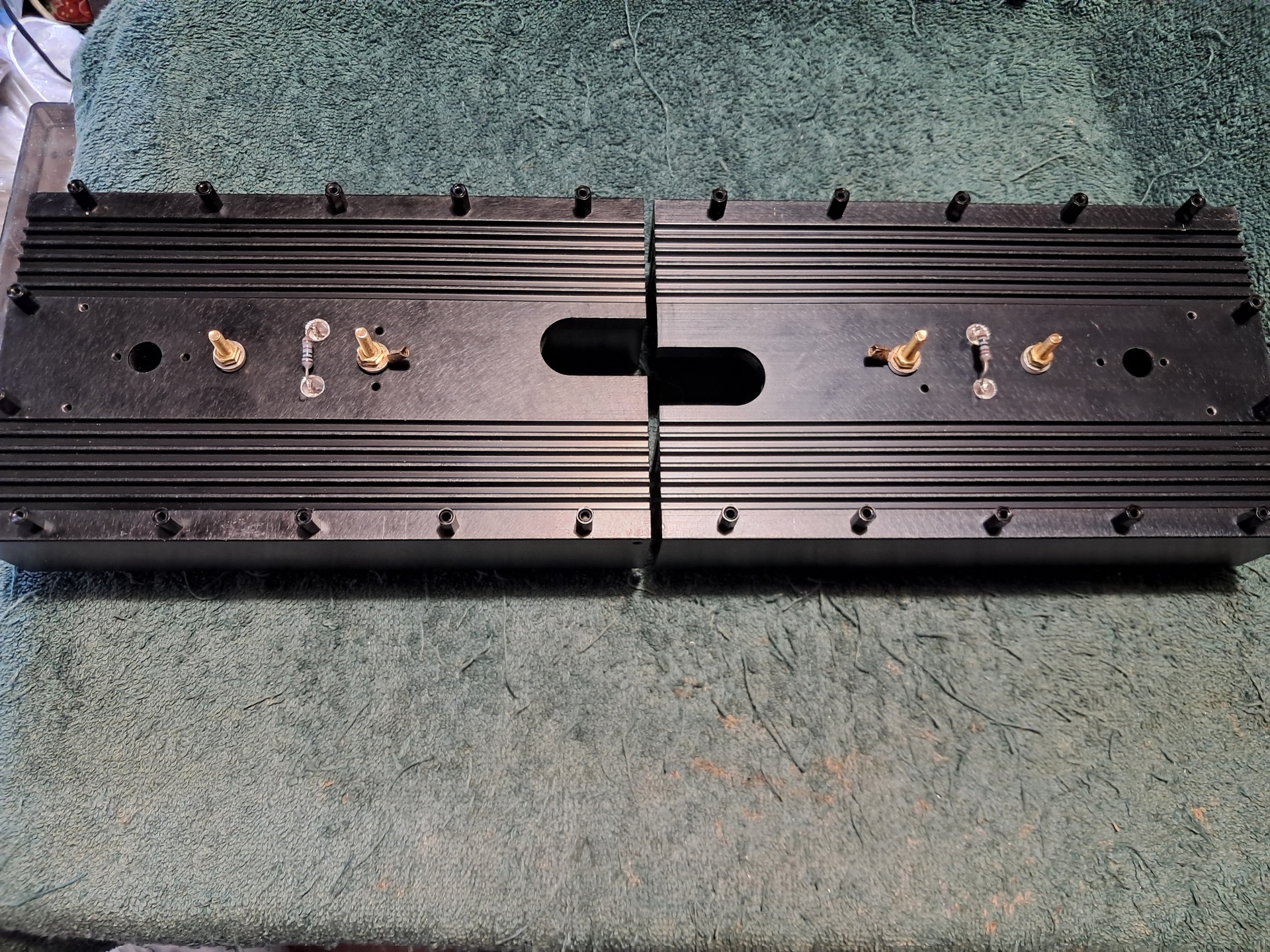

Kisebb szünet után ismét kezembe vettem a fúrás/faragáshoz szükséges szerszámokat, és lám meg is lett az eredménye
Elkészültem az egyik hűtőborda szerelésével, rákerült a 2SK180 SIT, és a körbefutó távtartók glédája
TJ.

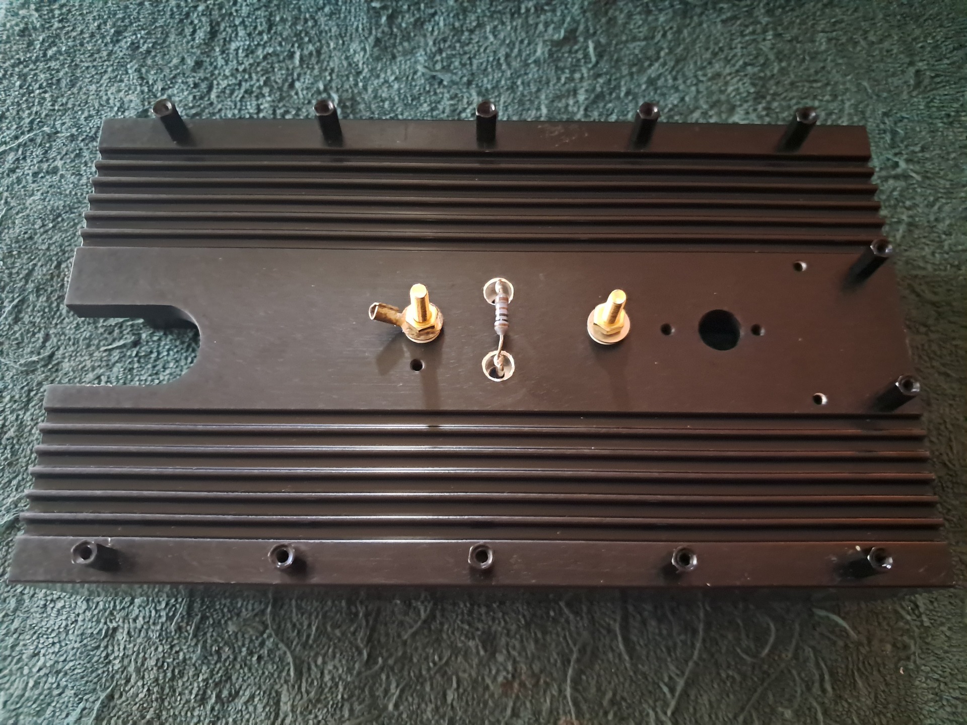

Érdekes módon a másik oldali hűtőborda elkészítése/szerelése már gyorsabban ment - lehet, hogy belejöttem, vagy minden klappolt elsőre?
TJ.

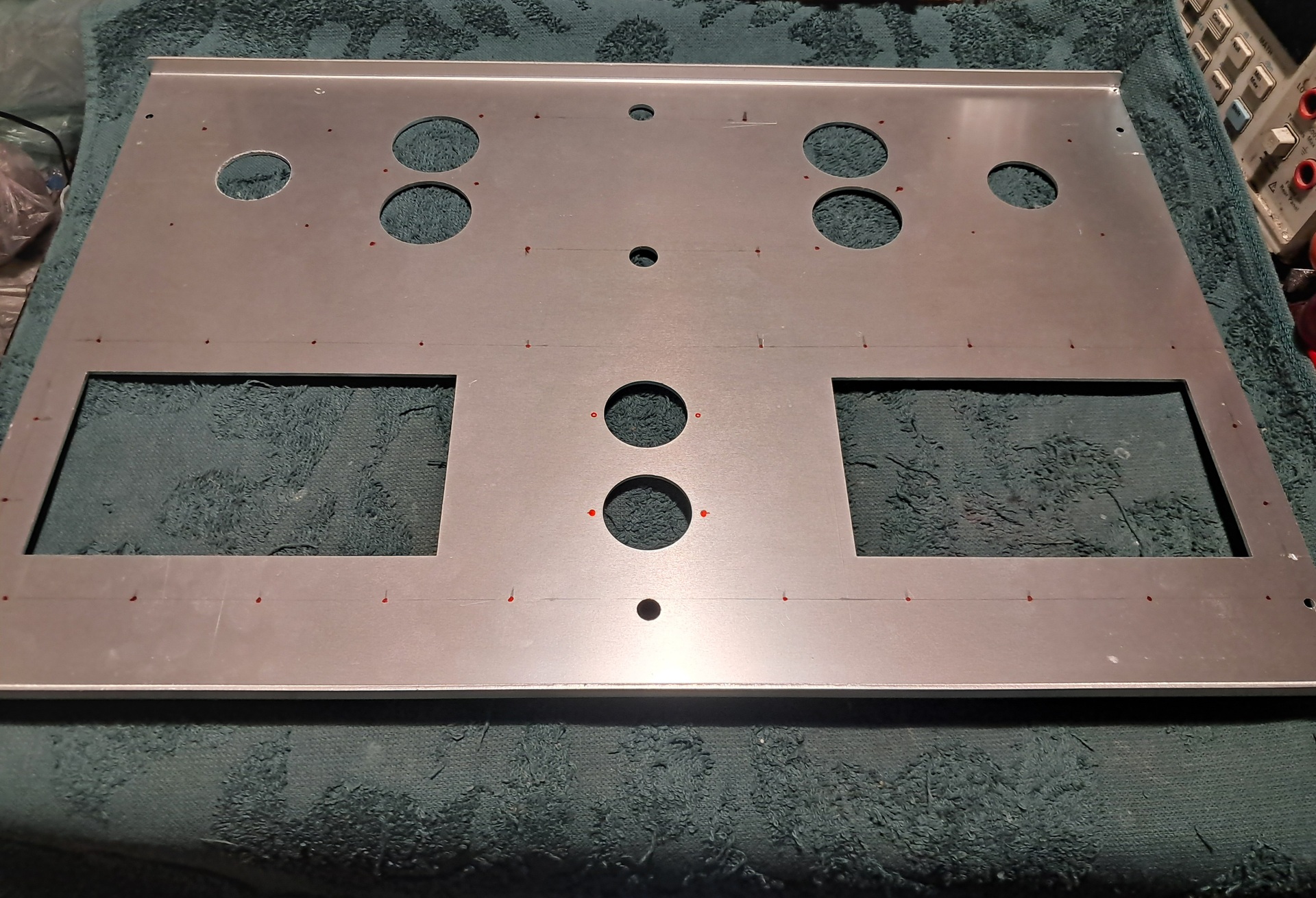

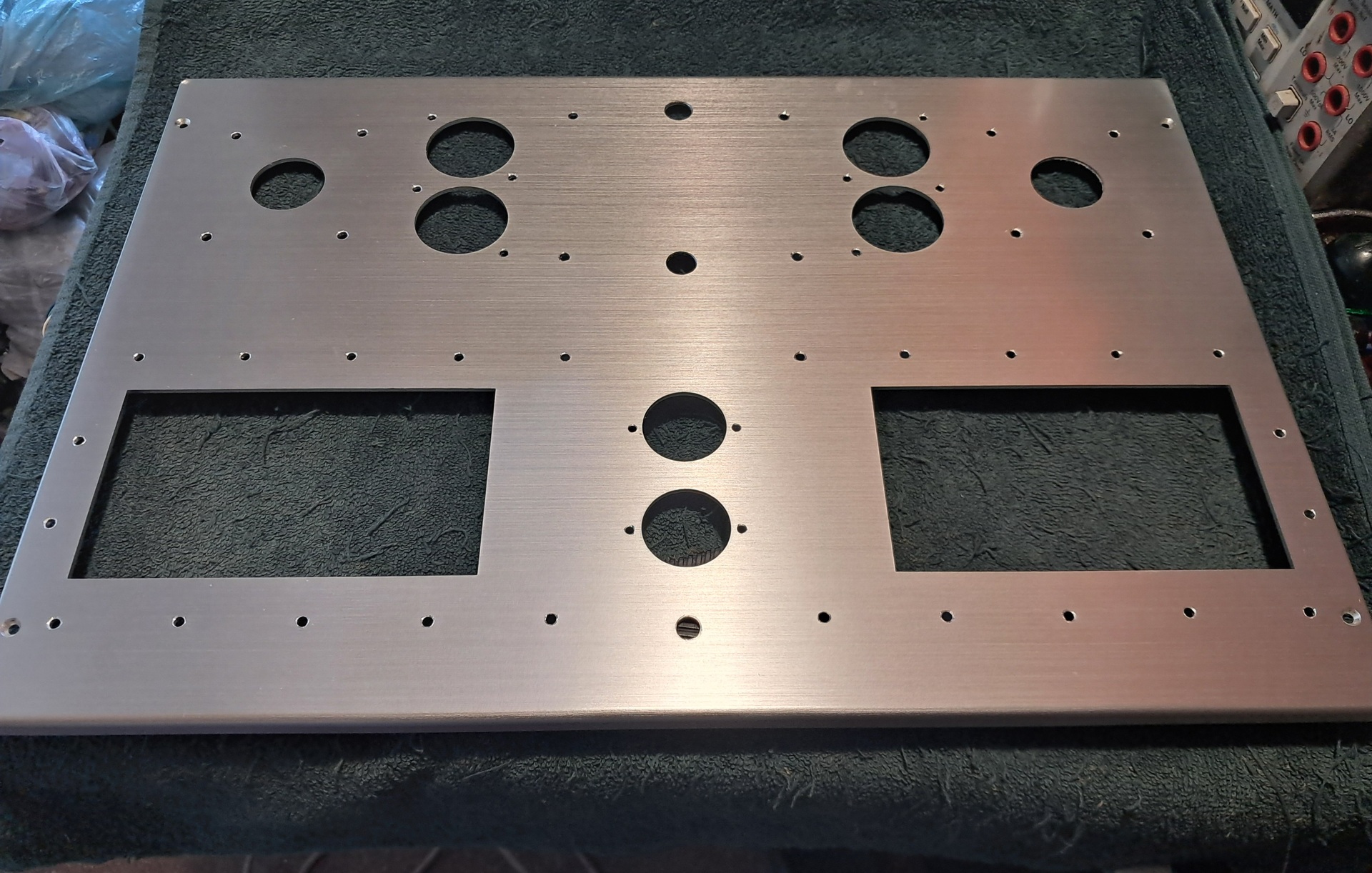

A mai nap zárásaként felkerültek az aluminium sasszira a furatok helyének a jelőlései, már csak a pontos kifúrásuk van hátra
TJ.
(#) tunerman válasza tunerman hozzászólására (») Szept 20, 2025 /
Sor került az aluminium fedlapon a lyukak kifúrására, reménykedem, hogy nem kell sokat ígazítani tűreszelővel a szerelvények beszerelésénél
TJ.

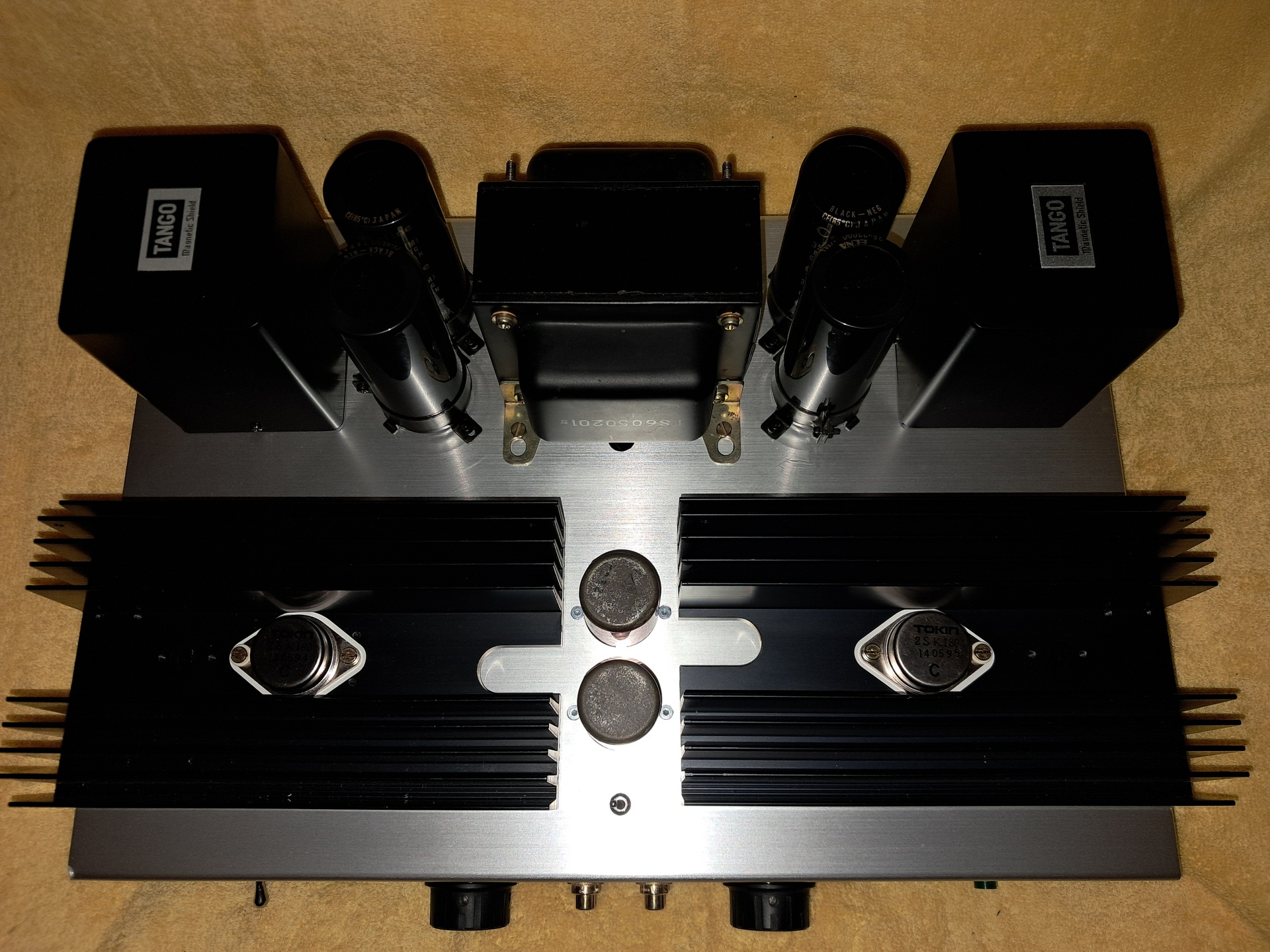

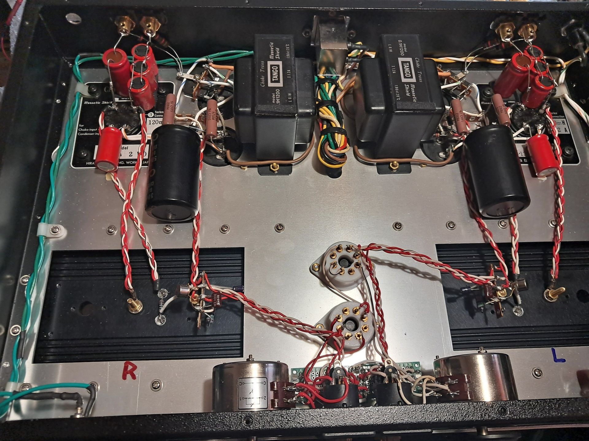

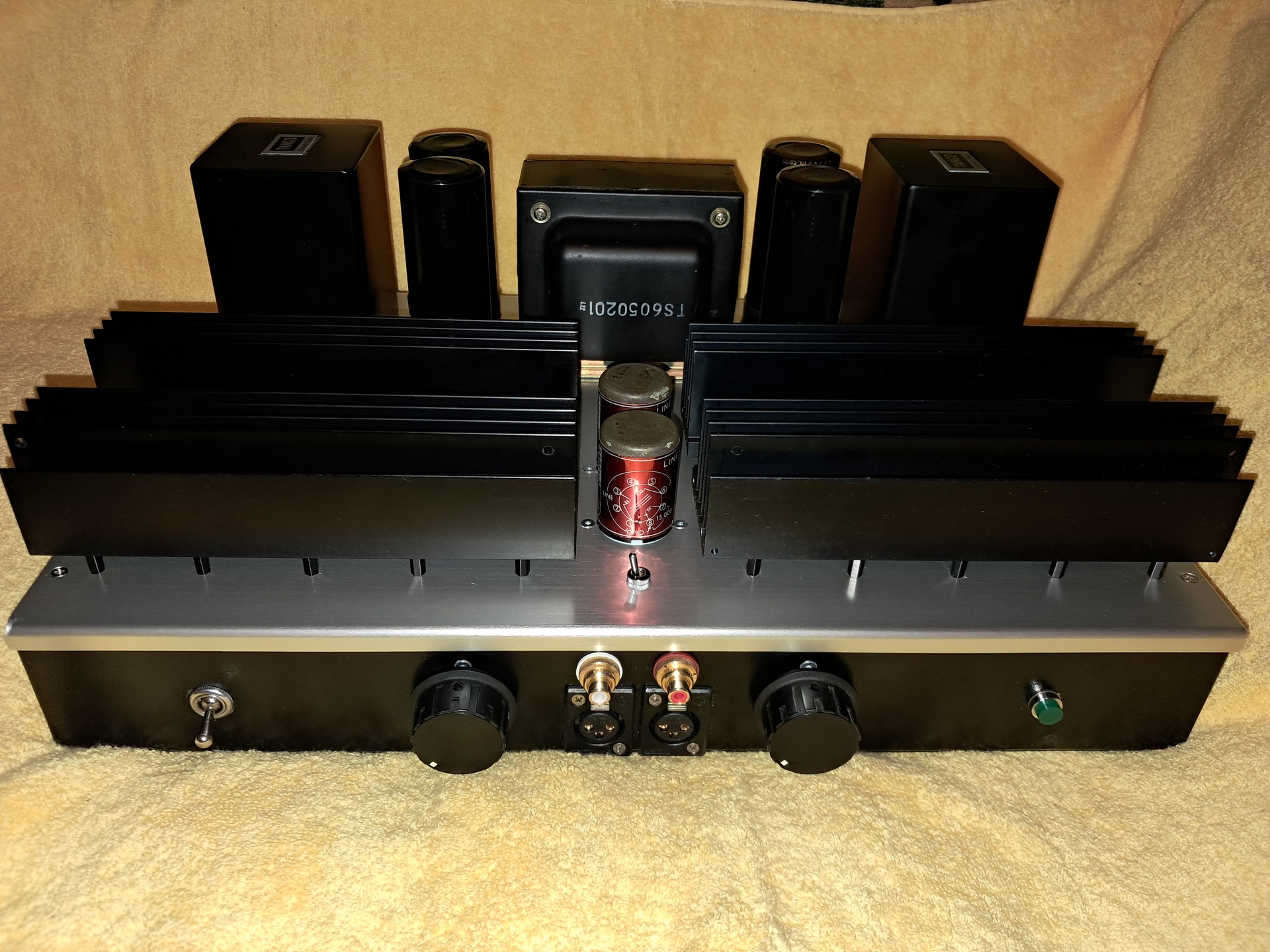

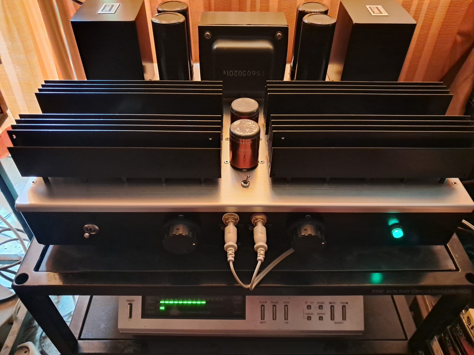

(#) tunerman válasza tunerman hozzászólására (») Szept 21, 2025 / 1
Felteszem a 2SK180 unity coupled SE amplifier első, összerakott állapotában elkészült fotóit.
TJ

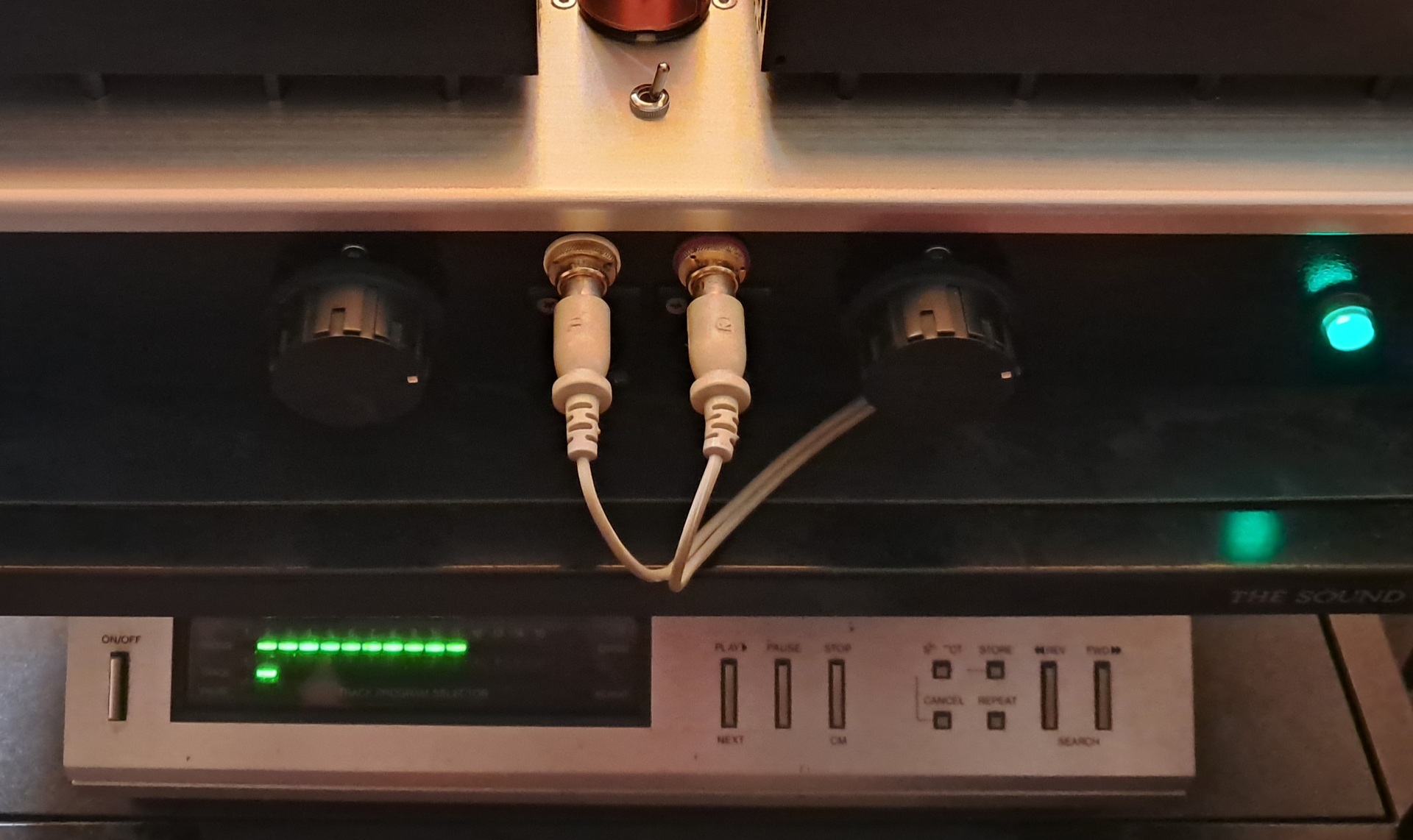

(#) tunerman válasza tunerman hozzászólására (») Szept 28, 2025 / 1
Második jelentés - az első meghallgatás.
A beállítások és bemérések után bekötöttem az otthoni rendszerembe az újonnan érkezőt.
Most az RCA aszimmetrikus bemenetről hajtom, az XLR majd a StellaVox SP8 feladata lesz...
TJ.
(#) Alkotó válasza tunerman hozzászólására (») Szept 28, 2025 /
Odafigyelsz minden apróságra, mert próbálsz egy szintet elérni vagy akár túl is szárnyalni azt. E miatt szemet szút nekem az RCA kábeled "puritánsága", ami egyesek szerint sokat számíthat.
(#) tunerman válasza Alkotó hozzászólására (») Szept 28, 2025 / 1
A fotón látható RCA kábel a Philips CD100 trial run saját beépített gyári kábele - így eredeti a CD lejátszók őse
TJ.

(#) tunerman válasza cua hozzászólására (») Szept 29, 2025 /
OFF!
Mepróbálták a +40 éves beépített kábelt lecserélni ezüstvezetékből készült kábellel, az jött ki, hogy valamivel jobb lett, de akkor inkább maradjon az eredeti.
(Ilyen ritka készülékeknél a külső látható eredetisége fontos kérdés, a valamivel jobb hang ezt nem ellensúlyozza.)
TJ.

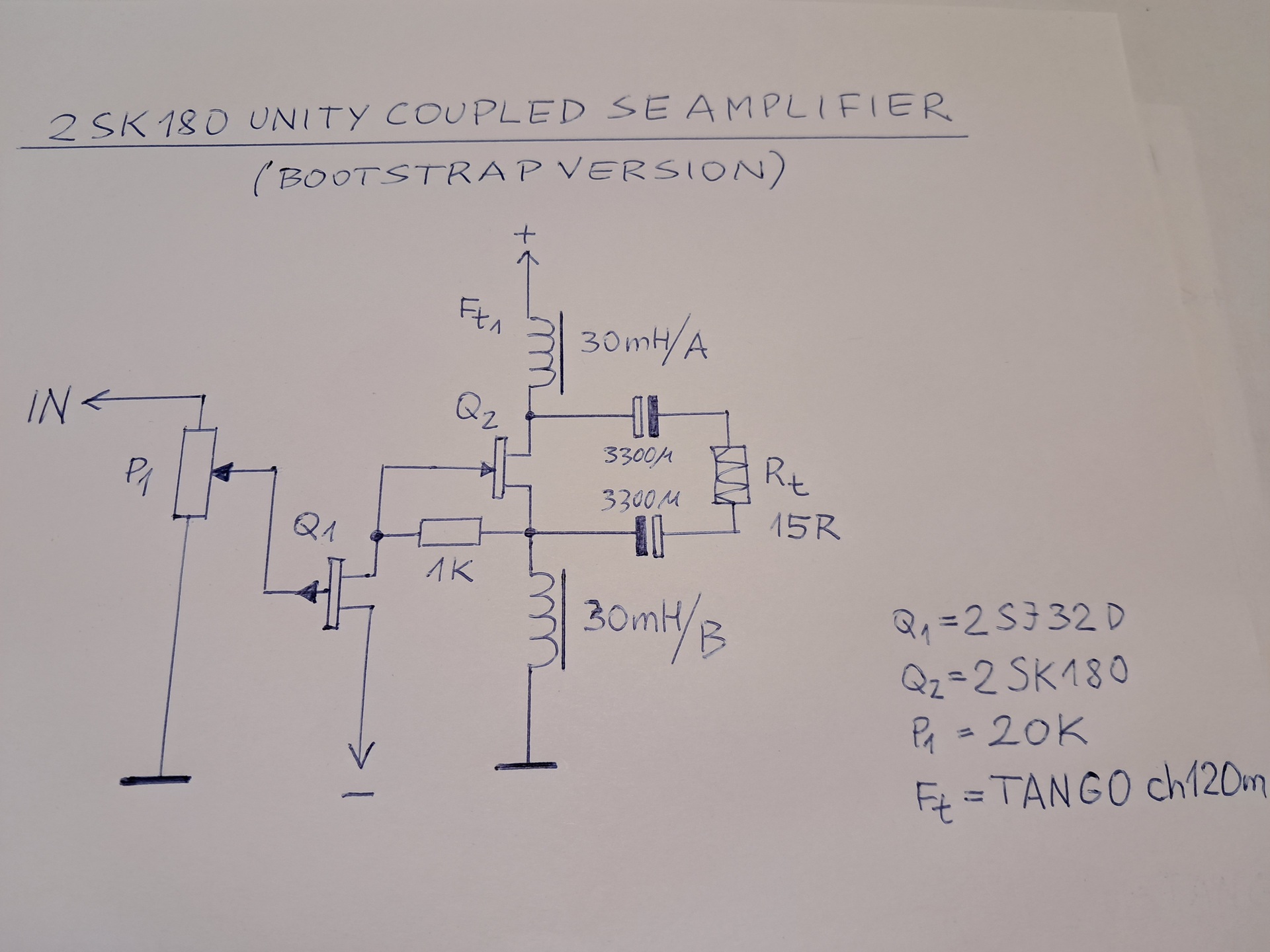

(#) tunerman válasza Skori hozzászólására (») Szept 29, 2025 /
„Az SE megoldás FET-el, és pl. a kimenő trafó is, szerintem hangzás tekintetében szintén ebbe az irányba viszi (csöves erősítőhöz hasonlít valószínűleg)”
Ez a 2SK180 egységcsatolt SE nem tartalmaz kimenőtranszformátort, egy Tango CH120m-2WD kéttekercses fojtó van bekötve a drain ill. source körben, és kondenzátoros kicsatolás van a hangszóró felé.
Az áramkör leírása visszakereshető a topikban.
TJ.

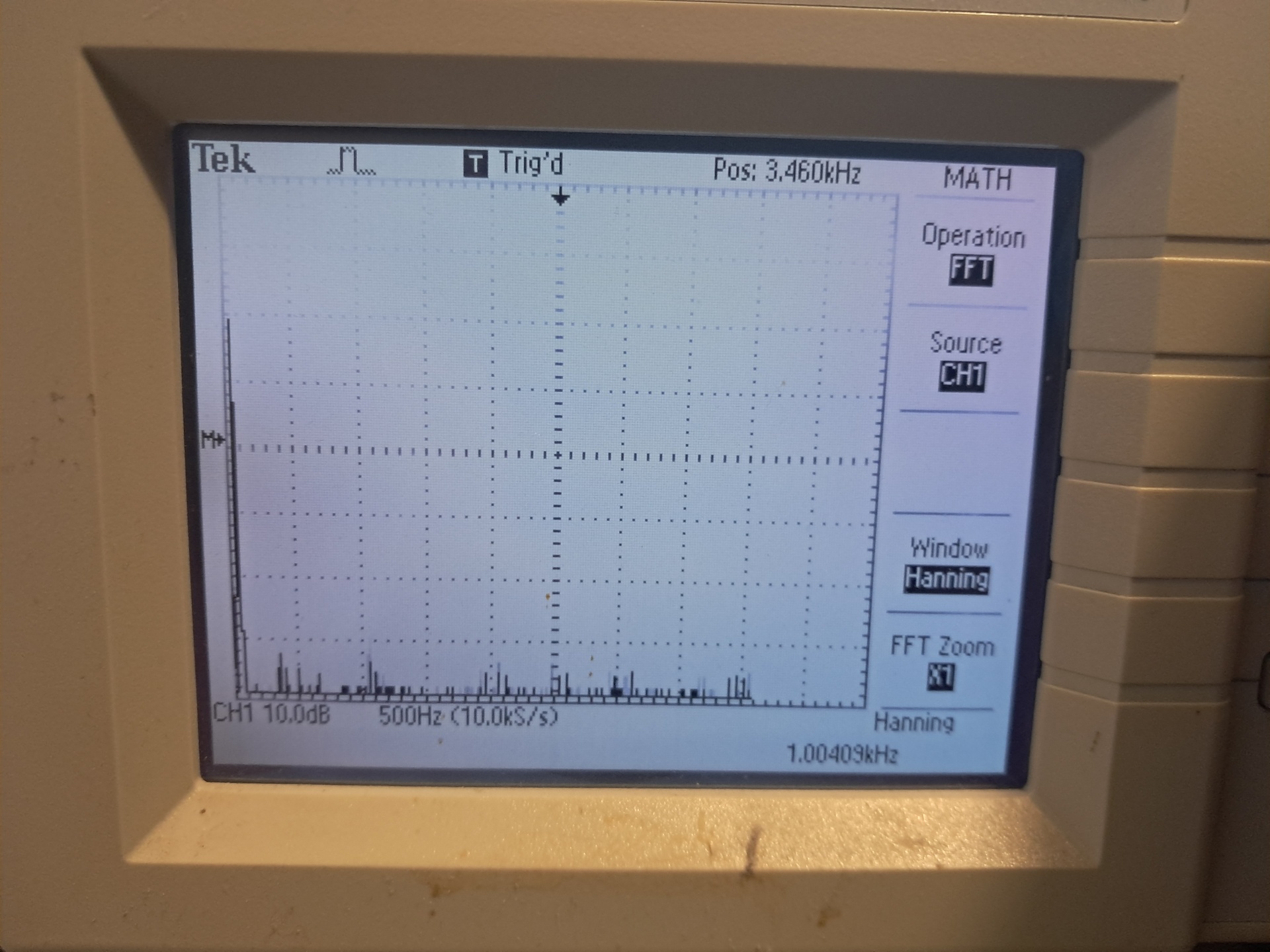

Maradjunk az objektív tényeknél, a 2SK180 unity coupled SE FFT mérése 1kHz/1W/16R terhelésnél.
TJ.

(#) Skori válasza tunerman hozzászólására (») Szept 29, 2025 /
Egy spektrumanalizátornak használt szkóp képernyőfotója?
Ok. A függőleges osztás 10dB, a felharmonikusok picit több mint 5 osztással vannak lejjebb, azaz arányaiban -50...-60dB környékén, és van belőlük bőven... egy átlagos hobbi erősítő azért ennél valamivel jobb szokott lenni - legalábbis ilyen tekintetben. Ráadásul gondolom a kivezérléssel ez a torzítás növekedni fog.
De mondjuk, hogy a minőséget nem a THD határozza meg, még ha ezzel a méréssel nem is volt számszerűsítve az összes felharmonikus aránya. Viszont sem zaj, sem IMD mérést nem látunk.
Maradna a meghallgatás, de az meg ízlés kérdése, hogy kinek tetszik ez a hangzás.
Ami viszont egyértelmű, hogy ez nem olyan erősítő aminek az van a kimenetén, mint ami bemenet a bemeneten (csak ugye némiképpen felerősítve), hanem valószínűleg szépen színezi a hangot.
„... egy átlagos hobbi erősítő azért ennél valamivel jobb szokott lenni - legalábbis ilyen tekintetben.”
Köszönöm szépen a véleményed, a jövőben igyekezni fogok, hogy ebben a tekintetben is felzárkozzak az átlagos V-FET/SIT hobbi erősìtőkhöz.
TJ.
"a jövőben igyekezni fogok, hogy ebben a tekintetben is felzárkozzak az átlagos V-FET/SIT hobbi erősìtőkhöz."
Nem írtam átlagos V-FET/SIT hobbi erősítőről sehol. Csupán átlagos hobbi erősítőt írtam a technológia megnevezése nélkül. Te hoztad fel objektív tényként a spektrumképet, erre írtam, hogy egy átlagos hobbi erősítő általában jobb paramétereket produkál ebben a tekintetben.
(#) tunerman válasza Skori hozzászólására (») Szept 29, 2025 1 / 1
„Csupán átlagos hobbi erősítőt írtam a technológia megnevezése nélkül.”
Akkor ez itt OFF.
