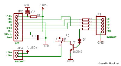

Én meg csináltam a 3510i kapcsolást . És valami nem stimel , mert nem mükszik. Nem tudom mi lehet a baj. Lehet hogy a lpt portra roszul forasztotam a bekötéseket? Tud ebben segiteni valaki? köszi
hi
hát ebből senki se fogja kitalálni hogy mi a gond.... kicsit bővebben kifejthetnéd (kapcsolás, program, stb) üdv
A lább kiosztásal vagyok problémába .
Nem tudom melyik akkor most a D0?
Link párhuzamos port lábkiosztás, ha erre gondoltál. A Rajzon SI =>D0. 3510i lákiosztás
