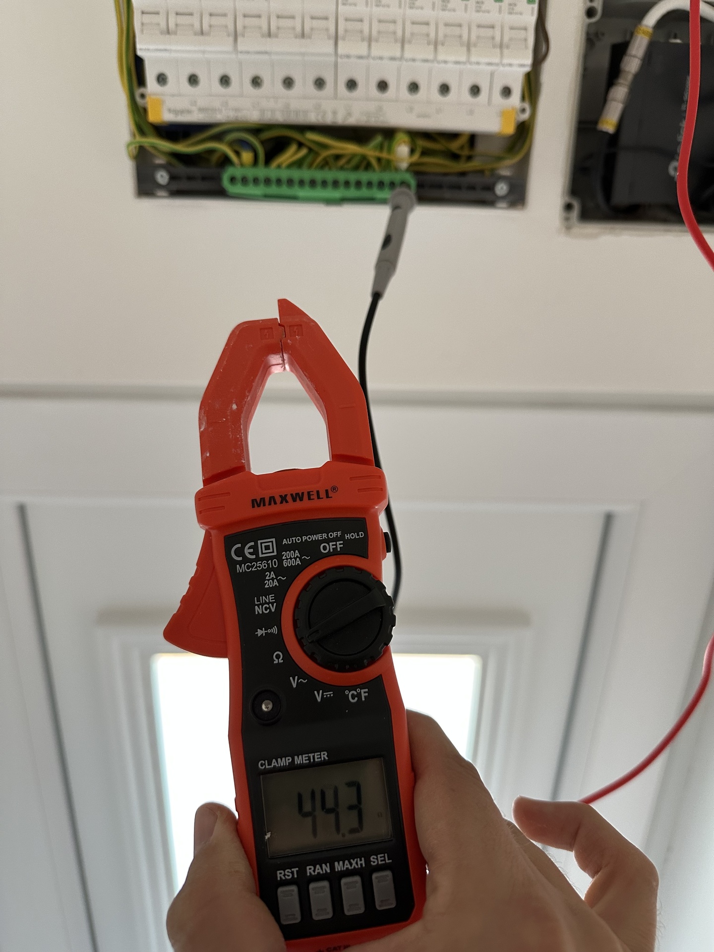

(#) tallera válasza VIM hozzászólására (») Szept 22, 2025 /
A csőnél a szivattyút leválasztva nem jelenik meg, de ettől függetlenül pár perc múlva leveri a fi relét.
Gondolom másfele megy akkor.
(#) VIM válasza tallera hozzászólására (») Szept 22, 2025 /
Szerintem nem a csövet kell leválasztani hanem a szivattyút kikötni vagy amit említettem a piros sarukat húzd le és a kazán villás dugóját csatlakoztasd (a szobatermosztát ne kérje a hőt). Ha így nem veri az FI-t akkor a kazán termosztátnak van szivárgó árama.
Most ott tartunk, hogy lecseréltük a vezérlőt, a hőfokszabályzót és a termosztátot, meg ugye korábban minden vezetéket. Gyakorlatilag a teljes villamos részét a kazánnak. A szivattyút kipróbáltuk egy másikkal.
Két dologra gondoltunk még a fűtés szerelővel. Az egyik, hogy a villamos hálózat kialakításánál van hiba, vagy pedig a gázcső vagy a vízvezeték cső kavarhat be?

(#) elektroncso válasza tallera hozzászólására (») Szept 22, 2025 /
Átfutva a beszélgetést szerintem a hálózatban lesz a probléma. Mivel azt írtad korábban, hogy ha csak a kazán magában van csatlakoztatva más nincs bekapcsolva a házban akkor nem veri le, de ha bekapcsoljátok a porszívót (ami kettős szigetelésű, tehát hibaáramot nem tud létrehozni) akkor azonnal lekapcsol a FI. Ez tipikusan a nulla és a föld összeérése valahol az ugyanis terheletlen hálózatban nem de terhelésre azonnal leoldja a FI-t. Az összeköttetés lehet a kazánban is (sérült szigetelés) de én inkább az oda menő hálózatra gyanakodnék, hogy valahol fel van cserélve a nulla a földdel és amikor csatlakoztatod a kazánt a konnektorhoz akkor a csöveken keresztül leföldeled a nullát (a kazánt kihúzva ezért nincs probléma). Meg kéne nézni a kazán dugvilláját a konnektort és az oda tartó hálózatot is (kötődobozok) hogy hol van elcserélve.
Esetleg próbáld meg, hogy a kazán helyére bedugsz egy másik fogyasztót ami kettős szigetelésű (pl. hajszárító) és a házban más nincs bekapcsolva ha ekkor is old a FI biztosan el van cserélve a nulla és a föld.

(#) tallera válasza elektroncso hozzászólására (») Szept 23, 2025 /
Így kellene mérni akkor a kapcsolószekrényben?
Ellenállás módban, a nulla és a föld kábeleket összeérintve.

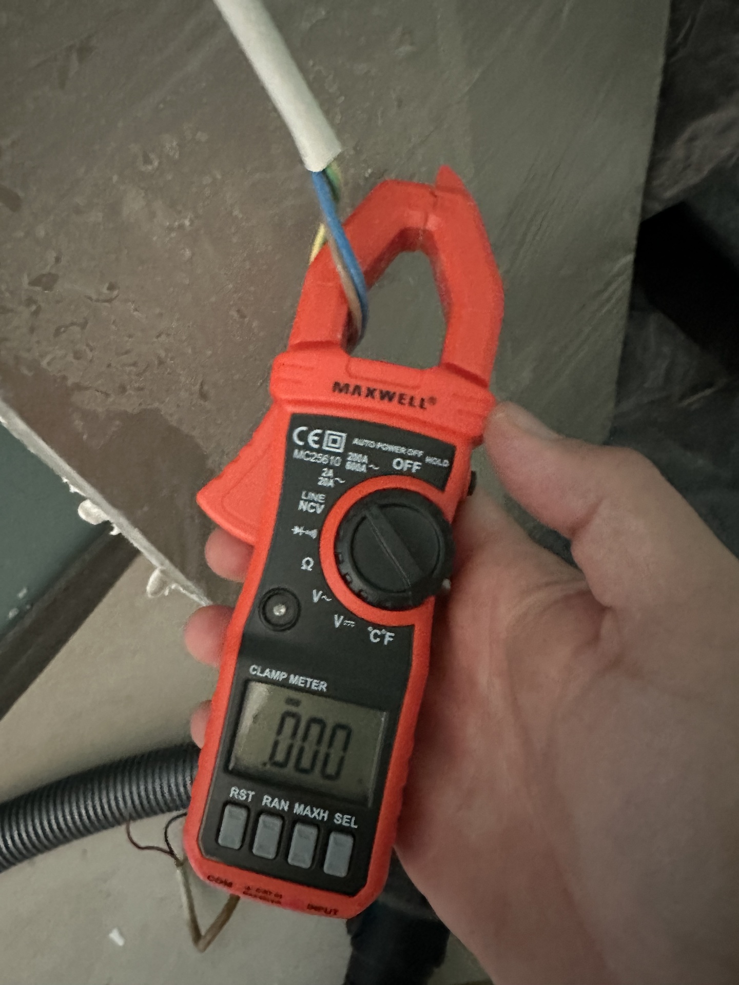

Úgy tűnik, hogy megoldódni látszik a probléma.
Az összes biztosítékot lekapcsolva ellenállást mérve is volt kapcsolat, még nagyobb mint korábban.
Elkezdtem kutakodni és kiderült, hogy van egy nulla kábel bekötve a földelések közé.
Ezt kihúztam, így már nem kapcsol le a fi relé.
Az az érdekes még, hogy a csövön továbbra is megjelenik 40-50 mA, de a kazán tápkábelén nem látszik, hogy lenne szivárgó áram.

(#) tallera válasza elektroncso hozzászólására (») Szept 24, 2025 /
Igen, először én is úgy gondoltam, hogy rosszul csináltam, úgyhogy vissza is kötöttem, de ma megnézte a villanyszerelő és az történt, hogy az egyikük azt gondolta nincs földelés a házban ezért bekötötte ezt a kábelt. Valójában volt földelés és ezt is rosszul kötötte be, mert (ha jól mondom) a Fi relé után kötötte be.
Úgyhogy most működik minden.
(#) elektroncso válasza tallera hozzászólására (») Szept 24, 2025 /
Ez volt a gyanúm a fotórészletek alapján, ezért kértem a teljesről képet. Nem baj, a lényeg hogy megoldódott.
A gázcsövön folyó minimális áram ami a bekötő vezetéken nem jelenik meg jó eséllyel a vízcsövek felé távozik szerintem. Potenciálkülönbség van a csövek között, az hajtja át az áramot. Ezért kell az EPH hálózatot is kiépíteni a kazánnál, hogy ne a gépészeti elemeken záródjon ez az áramkör.
