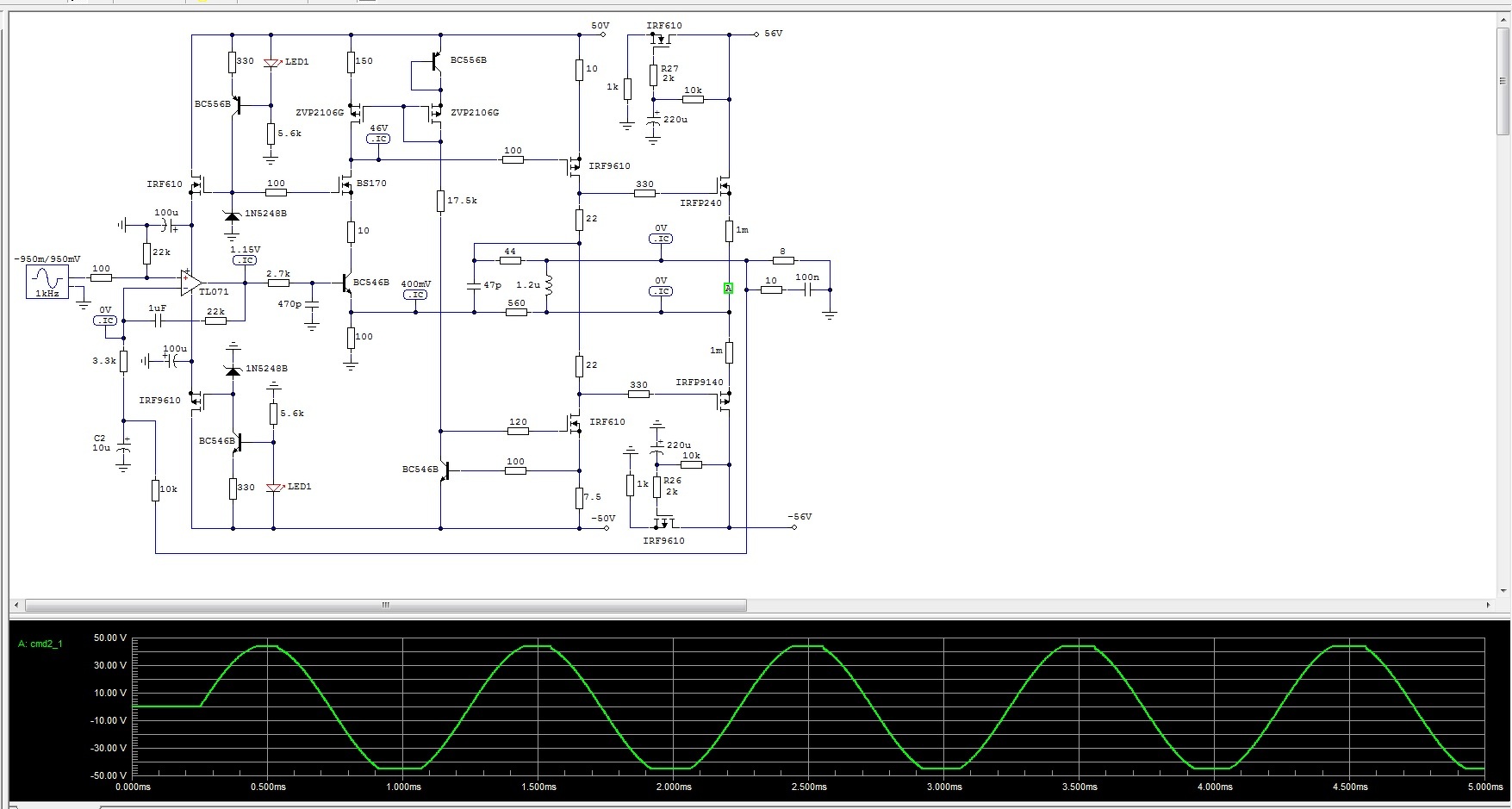

Hát ez a kapcsolás nem lopta be magát a szívembe. Két órán át nyomkodtam a CM-et, hogy egyáltalán szóra bírjam valamennyire, de még mindig lehet teljesen kivezérelni.
C2=100µF az eredeti rajzon, a félvezetőkészlet javarésze nincs meg a CM-ben, de nem gondolnám, hogy emiatt nem akart működni a szimuláció. R26, R27 gate stopped ellenállások hiányoznak az "eredeti" kapcsolási rajzról... és azok nélkül garantáltan gerjed egy ilyen fetes kapacitív sokszorozó.

Szóval kezdem azzal amit szimuláltál. A kivezérelhetőség az már régebb óta gondot okozott a QUAD csodánál. A pozitív táp irányában a feszültség fogy el, a negatív táp irányában pedig az áram. Erre már a tervezője is rájött, ezért az eredeti kapcsolásban aszimmetrikusan van előfeszítve a híd. Erre még egy lapáttal rátesz, hogy az IRFP verzióban a magas GS feszültség miatt nem elég az 50mA áram az "A" osztályú fokozatnak, mert azt a feszültséget is teljesítenie kell. Ha duplájára növelem az "A" osztályú fokozat áramát, akkor már nem fogy el. Itt jönne képbe, hogy a laterális fetek éppen ebben az áramtartományban hőmérséklet függetlenek. De ez már egy másik történet.

Sokszor említettem, hogy szerintem nem elég az, hogy a torzítást maximális kivezérléskor mérjük, mivel a zene halk részei nagyon fontosak. Ebbe most nem megyek bele, az egy más téma Szóval itt van ez a Quad. Megnöveltük az "A" osztályú fokozat áramát, amitől most már ki lehet vezérelni rendesen. Nézzük akkor a torzítást. Ezt három jelszinten szimuláltam. 1V, 20V, és 40V kimeneti csúcsfeszültségnél 1kHz szinusz jellel. Ezen belül a 2. 3. 4. 5. harmonikus arányát néztem az alapharmonikushoz képest. Nézzük először a Karesz által megrajzolt kapcsolást (köszönet a fáradozásért). 1V kimenő esetén Harmonikusok: 2. -70dB 3. -84dB 4. -74dB 5. -87dB 20V-nál ugyanezek: 2. -100dB 3. -94dB 4. -110dB 5. -99dB 40V-nál nem lehet értelmezni, mert 34V-on elfogy a negatív félhullám. Megnövelt áramú "A" ostályú beállításban az eredmények 1V kimenő esetén: 2. -69dB 3. -88dB 4. -73dB 5. -90dB 20V: 2. -100dB 3. -93dB 4. -113dB 5. -97dB 40V: 2. -89dB 3. -93dB 4. -96dB 5. -97dB Most jött sz, hogy a végfeteket laterálisra cseréltem. Természetesen a bias feszültséget is lejjebb vettem, így a feteken 30mA körülire adódott a nyugalmi áram. A laterális fetek alacsonyabb meredeksége azt eredményezte, hogy nem tudtam kivezérelni őket teljesen, mert a megnövelt "A" osztályú áram is elfogyott, ezért duplázni kellett a feteket. Javulás volt, de a nem invertáló mödban működő TL071 volt a szűk keresztmetszet, így áttterveztem invertáló kapcsolássá az egészet. Innen folytatom, csak el kell mennem itthonról.

Tehát ott tartottam, hogy dupla fetek kellenek. Ráadásul a nem invertáló opamp fokozat torzítása elég szűk keresztmetszet, így invertálóra kell változtatni. Így viszont a bemeneti impedancia csak 3,3kOhm. Akkor már dobjuk ki az opampot, mert nélküle is működik a többi fokozat, csak majd valami DC szervót kell csinálni hozzá. Ebben az állapotban az erősítés nem sok, de ha azt veszem alapul, hogy a PA hangosításnál 10V nagyságú a vonali szint, akkor az a 6V (4Veff) nem is annyira sok. Na meg arra való az előerősítő, ha már egyszer van. A mérések amik az opamp nélküli kapcsolással lettek szimulálva. Ez még egy pár fettel készült. 1V: 2: -95dB 3. -110dB 4. -121dB 5. -118dB 20v: 2. -100dB 3. -96dB 4. -117dB 5. -102dB 40V esetén amint írtam, elfogyott az erő. Duplázott fetekkel ezek az eredmények: 1V: 2. -107dB 3. -123dB 4. -142dB 5. -150dB 20V: 2. -101dB 3. -100dB 4. -117dB 5. -108dB 40V: 2. -91dB 3. -95dB 4. -98dB 5. -99dB Ezek az eredmények olyanok amilyenek. Az 2SK1058 / J160 jobban szeret 100mA áramon dolgozni, mer amint említettem, most csak 30mA a nyugalmi áram. Megnöveltem a nyugalmi áramot 100mA-re fetenként, ami a dupla fetek és az "A" osztályú fokozat nagyobb árama miatt most összesen 300mA. Ez mondjuk már nem kevés, összemérhető a Hiraga erősítő áramfelvételével. Ismét az eredmények: 1V: 2. -122dB 3. -145dB 4. -173dB 5. -188dB 20V: 2. -102dB 3. -110dB 4. -114dB 5. -140dB 40V: 2. -91dB 3. -95dB 4. -98dB 5. -101dB Ezek az eredmények olyanok amilyenek, nem fűznék hozzájuk most semmit. Inkbb megnézem, mit mutat a kapcsolás, ha nem Current Damping, hanem sima klasszikus kapcsolásként üzemel. 1V: 2. -131dB 3. -149dB 4. -180dB 5. -210dB 20V: 2. -101dB 3. -135dB 4. -120dB 5. -136dB 40V: 2. -91dB 3. -98dB 4. -100dB 5. -102dB Most lehet mazsolázni, hogy melyik út tetszik jobban. Egyelőre ennyi, ha lesz valami meghökkentően különleges, akkor megírom.

Nos, lepörgettem a szimulációkat az igény szerint. Zéró GS feszültséget kaptak a laterális fetek, így a szimulátor valami 5 mA körüli áramot mutatott kivezérlés nélkül. Most is 1kHz-en és három feszültség szinten futtattam szimulátorban a kapcsolást.
1V: 2. -99dB 3. -118dB 4. -118dB 5. -119dB 20V: 2. -102dB 3. -98dB 4. -118dB 5. -105dB 40V: 2. -91dB 3. -95dB 4. -98dB 5. -99dB
Valamiért úgy emlékeztem, 10kHz-et írtál, így ezen a frekvencián futtattam a szimulációt. Csak most vettem észre hogy valójában 20kHz volt az.
Tehát 10kHz-en nulla gate előfeszítéssel. 1V: 2. -93dB 3. -108dB 4. -106dB 5. -105dB 20V: 2. -82dB 3. -93dB 4. -103dB 5. -91dB 40V: 2. -71dB 3. -76dB 4. -79dB 5. -80dB Visszaállítva a fetenkénti 100mA nyugyalmi áramot 10kHz-en. 1V: 2. -113dB 3. -134dB 4. -162dB 5. -185dB 20V: 2. -82dB 3. -101dB 4. -100dB 5. -119dB 40V: 2, -71dB 3. -76dB 4. -79dB 5. -82dB Utoljára a nem current damping topológiájú szimuláció fetenként 100mA nyugalmi árammal 10 kHz-en a szokásos három jelszinten. 1V: 2. -113dB 3. -129dB 4. -159dB 5. -180dB 20V: 2. -82dB 3. -107dB 4. -100dB 5. -115dB 40V: 2. -71dB 3. -78dB 4. -80dB 5. -83dB

Valamit csinálj ezzel a 2 x 56V táppal, mert ezekből a tranyókból ki kellene jönnie 2 x 44V-on is a 100W-nak 8 ohmra.
Szándékosan nem nyúltam még a tápokhoz, mivel első körben csak a kivezérelhetőségi probléma érdekelt. Én amúgy sem vagyok híve annak, hogy a meghajtó rész tápfesze kisebb a teljesítmény fokozaténál. A Gauss végfokban szintén ezt láttam. Bár sokan azt vallják, 2-3 dB nem a világ, meg amúgy sem lesz soha kivezérelve csutkára.

És látszik is 1W-on, hogy Current Damping nélkül magasabb rendű felharmonikusokat termel, de ezek alacsonyabb jelszinten vannak. Nem tudom mit szeret jobban (kevésbé) a fül (ha egyáltalán hallja). Nagyobb kivezérlésnél meg mindegy, hogy van CD vagy nincs. Szerintem csak a baj van vele a gyakorlati kivitelezésnél. Senki nem mért THD-t a diyaudiós topikban, vagy csak nem láttam, hogy mértek volna. A hurokerősítés olyan, mint bármelyik átlagos végfoké. 80 dB-es visszacsatolási tényező 400Hz-es törésponttal. A fázistartalék kicsi (45 fok). látszik is a Nocht kimenetén, hogy szeretne begerjedni. Nekem nem tetszik ez a végfok és szerintem kár rá fecsérelni az időt... kilószám vannak kommersz kapcsolások... ennél sokkal jobbak is.
