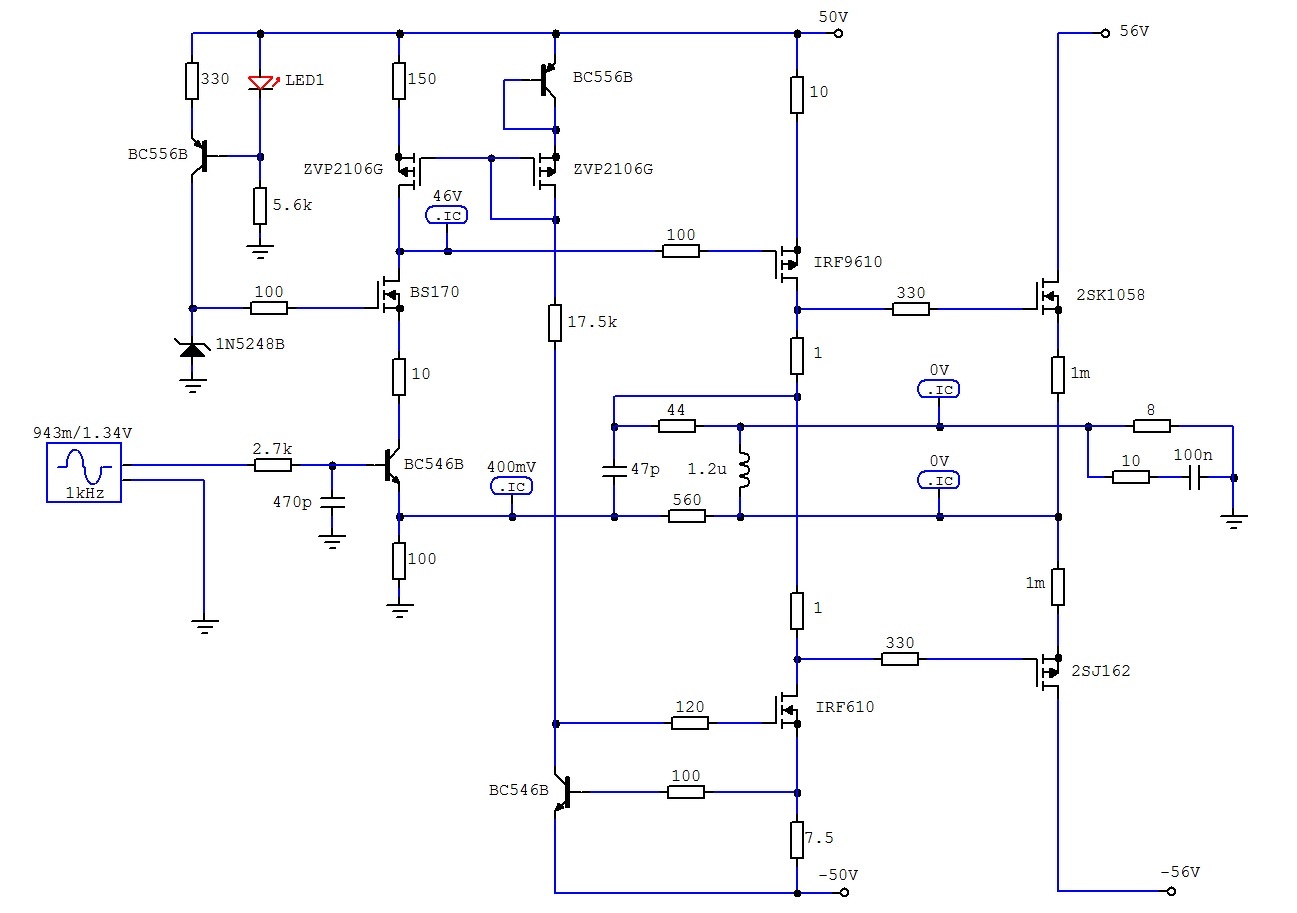

(#) tothbela válasza tothbela hozzászólására (») Vas, 16:14 / 1
Kicsit szimulálgattam.
Sokszor említettem, hogy szerintem nem elég az, hogy a torzítást maximális kivezérléskor mérjük, mivel a zene halk részei nagyon fontosak. Ebbe most nem megyek bele, az egy más téma
Szóval itt van ez a Quad.
Megnöveltük az "A" osztályú fokozat áramát, amitől most már ki lehet vezérelni rendesen. Nézzük akkor a torzítást.
Ezt három jelszinten szimuláltam. 1V, 20V, és 40V kimeneti csúcsfeszültségnél 1kHz szinusz jellel. Ezen belül a 2. 3. 4. 5. harmonikus arányát néztem az alapharmonikushoz képest.
Nézzük először a Karesz által megrajzolt kapcsolást (köszönet a fáradozásért).
1V kimenő esetén
Harmonikusok:
2. -70dB
3. -84dB
4. -74dB
5. -87dB
20V-nál ugyanezek:
2. -100dB
3. -94dB
4. -110dB
5. -99dB
40V-nál nem lehet értelmezni, mert 34V-on elfogy a negatív félhullám.
Megnövelt áramú "A" ostályú beállításban az eredmények 1V kimenő esetén:
2. -69dB
3. -88dB
4. -73dB
5. -90dB
20V:
2. -100dB
3. -93dB
4. -113dB
5. -97dB
40V:
2. -89dB
3. -93dB
4. -96dB
5. -97dB

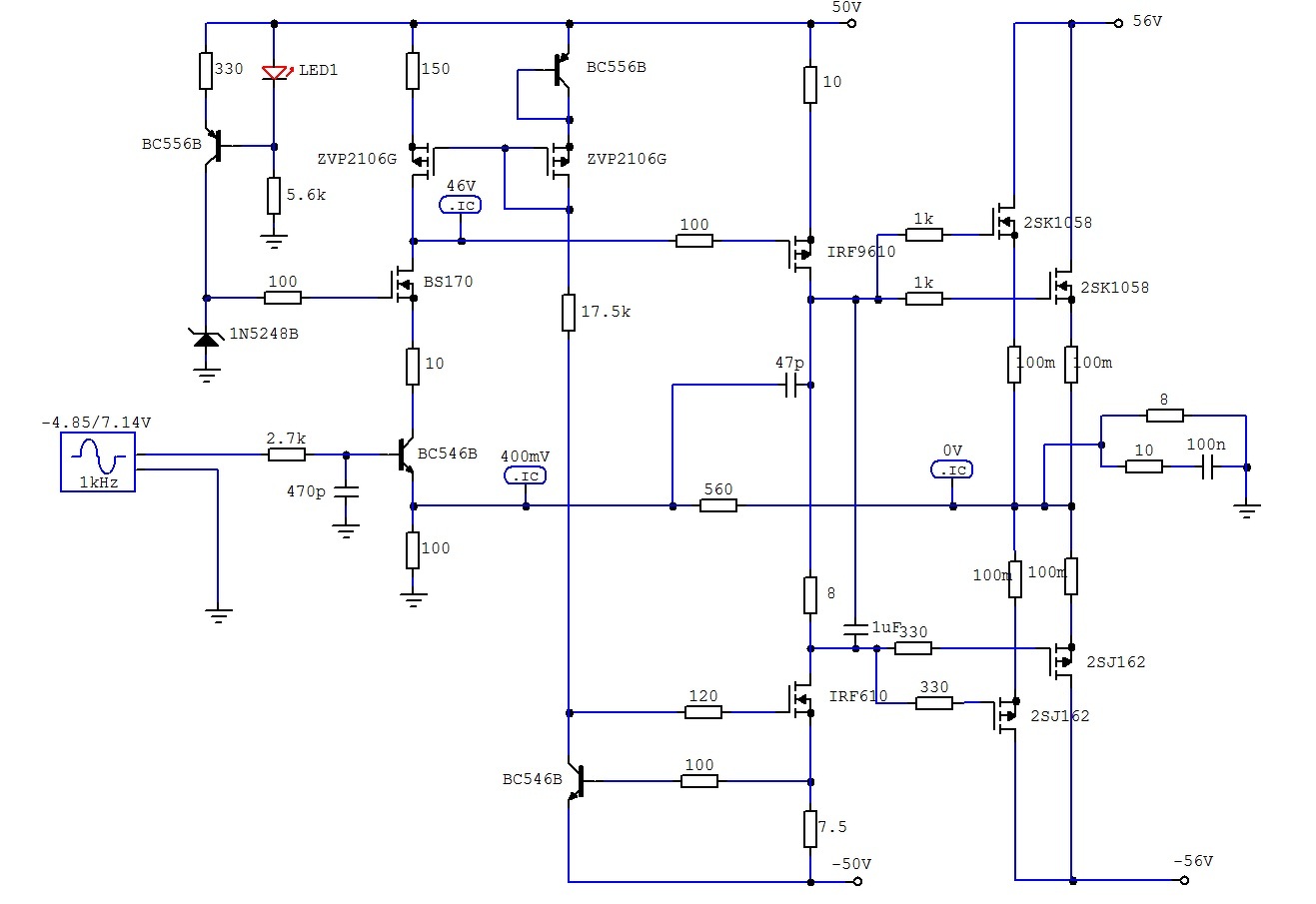

Most jött sz, hogy a végfeteket laterálisra cseréltem. Természetesen a bias feszültséget is lejjebb vettem, így a feteken 30mA körülire adódott a nyugalmi áram. A laterális fetek alacsonyabb meredeksége azt eredményezte, hogy nem tudtam kivezérelni őket teljesen, mert a megnövelt "A" osztályú áram is elfogyott, ezért duplázni kellett a feteket. Javulás volt, de a nem invertáló mödban működő TL071 volt a szűk keresztmetszet, így áttterveztem invertáló kapcsolássá az egészet.
Innen folytatom, csak el kell mennem itthonról.
(#) tothbela válasza tothbela hozzászólására (») Vas, 19:00 / 1
Laterális fetek.
Tehát ott tartottam, hogy dupla fetek kellenek. Ráadásul a nem invertáló opamp fokozat torzítása elég szűk keresztmetszet, így invertálóra kell változtatni. Így viszont a bemeneti impedancia csak 3,3kOhm. Akkor már dobjuk ki az opampot, mert nélküle is működik a többi fokozat, csak majd valami DC szervót kell csinálni hozzá.
Ebben az állapotban az erősítés nem sok, de ha azt veszem alapul, hogy a PA hangosításnál 10V nagyságú a vonali szint, akkor az a 6V (4Veff) nem is annyira sok. Na meg arra való az előerősítő, ha már egyszer van.
A mérések amik az opamp nélküli kapcsolással lettek szimulálva. Ez még egy pár fettel készült.
1V:
2: -95dB
3. -110dB
4. -121dB
5. -118dB
20v:
2. -100dB
3. -96dB
4. -117dB
5. -102dB
40V esetén amint írtam, elfogyott az erő. Duplázott fetekkel ezek az eredmények:
1V:
2. -107dB
3. -123dB
4. -142dB
5. -150dB
20V:
2. -101dB
3. -100dB
4. -117dB
5. -108dB
40V:
2. -91dB
3. -95dB
4. -98dB
5. -99dB
Ezek az eredmények olyanok amilyenek. Az 2SK1058 / J160 jobban szeret 100mA áramon dolgozni, mer amint említettem, most csak 30mA a nyugalmi áram.
Megnöveltem a nyugalmi áramot 100mA-re fetenként, ami a dupla fetek és az "A" osztályú fokozat nagyobb árama miatt most összesen 300mA. Ez mondjuk már nem kevés, összemérhető a Hiraga erősítő áramfelvételével.
Ismét az eredmények:
1V:
2. -122dB
3. -145dB
4. -173dB
5. -188dB
20V:
2. -102dB
3. -110dB
4. -114dB
5. -140dB
40V:
2. -91dB
3. -95dB
4. -98dB
5. -101dB
Ezek az eredmények olyanok amilyenek, nem fűznék hozzájuk most semmit. Inkbb megnézem, mit mutat a kapcsolás, ha nem Current Damping, hanem sima klasszikus kapcsolásként üzemel.
1V:
2. -131dB
3. -149dB
4. -180dB
5. -210dB
20V:
2. -101dB
3. -135dB
4. -120dB
5. -136dB
40V:
2. -91dB
3. -98dB
4. -100dB
5. -102dB
Most lehet mazsolázni, hogy melyik út tetszik jobban.
Egyelőre ennyi, ha lesz valami meghökkentően különleges, akkor megírom.

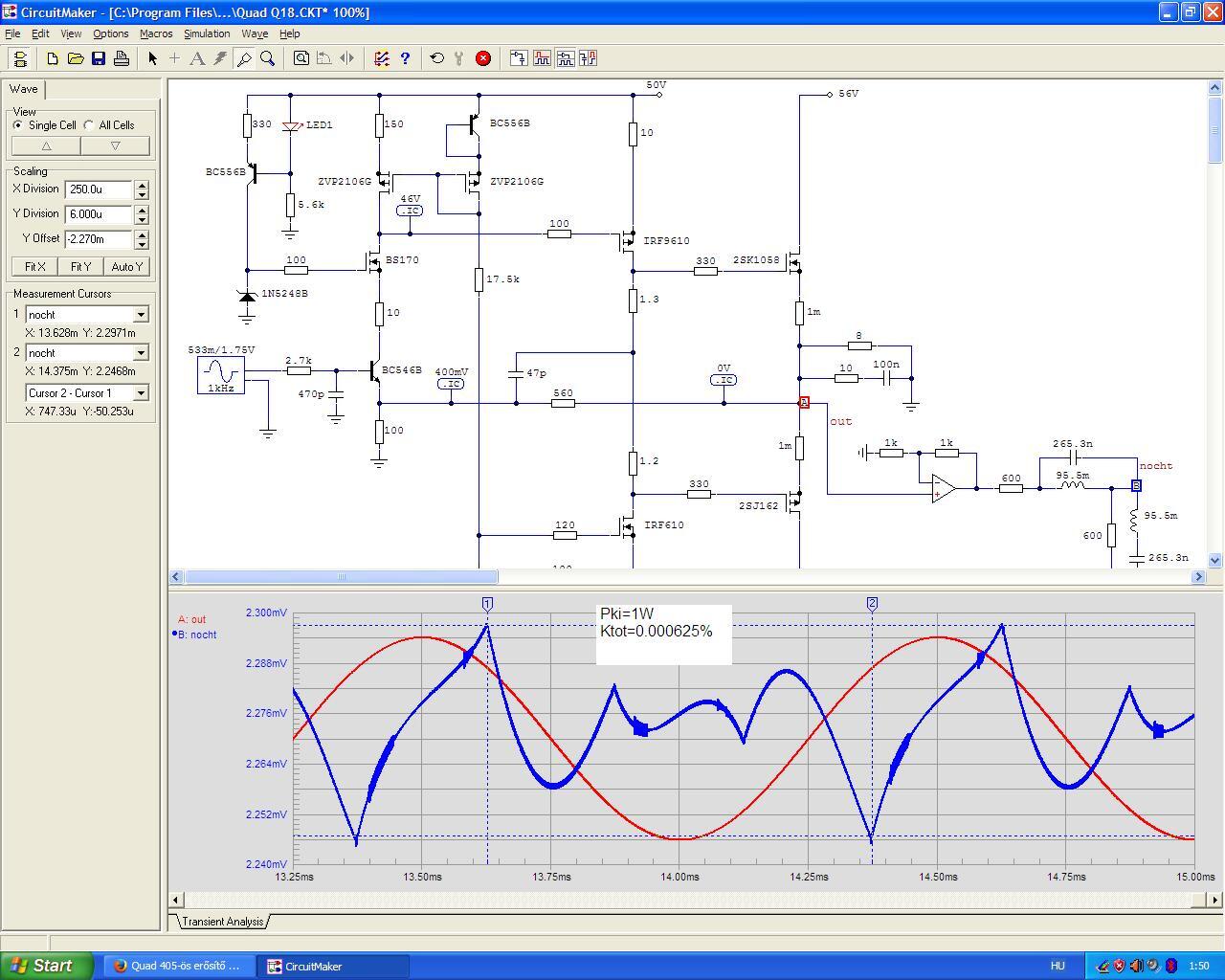

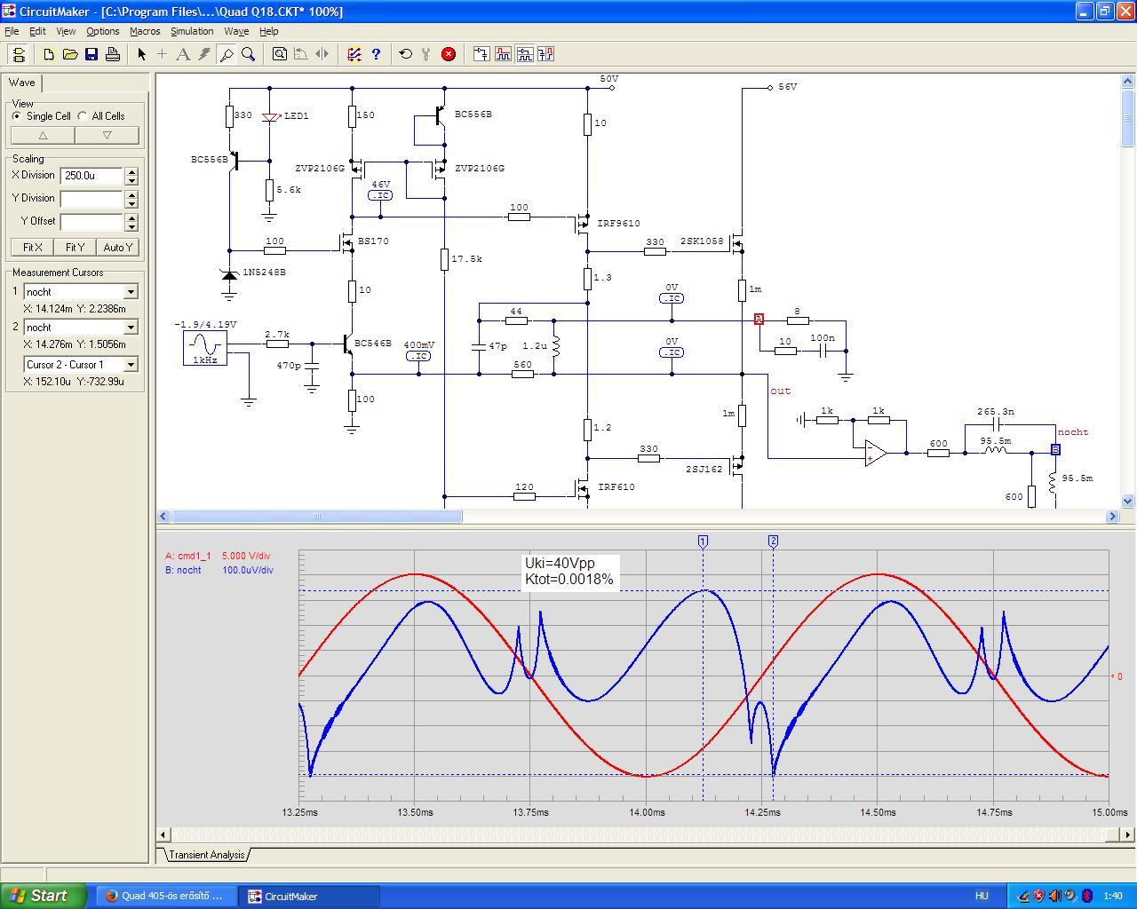

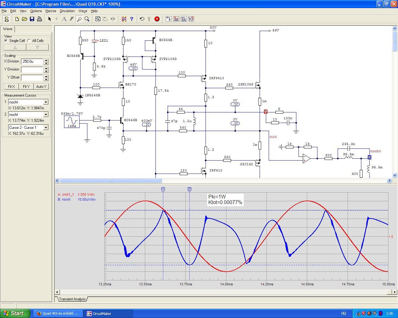

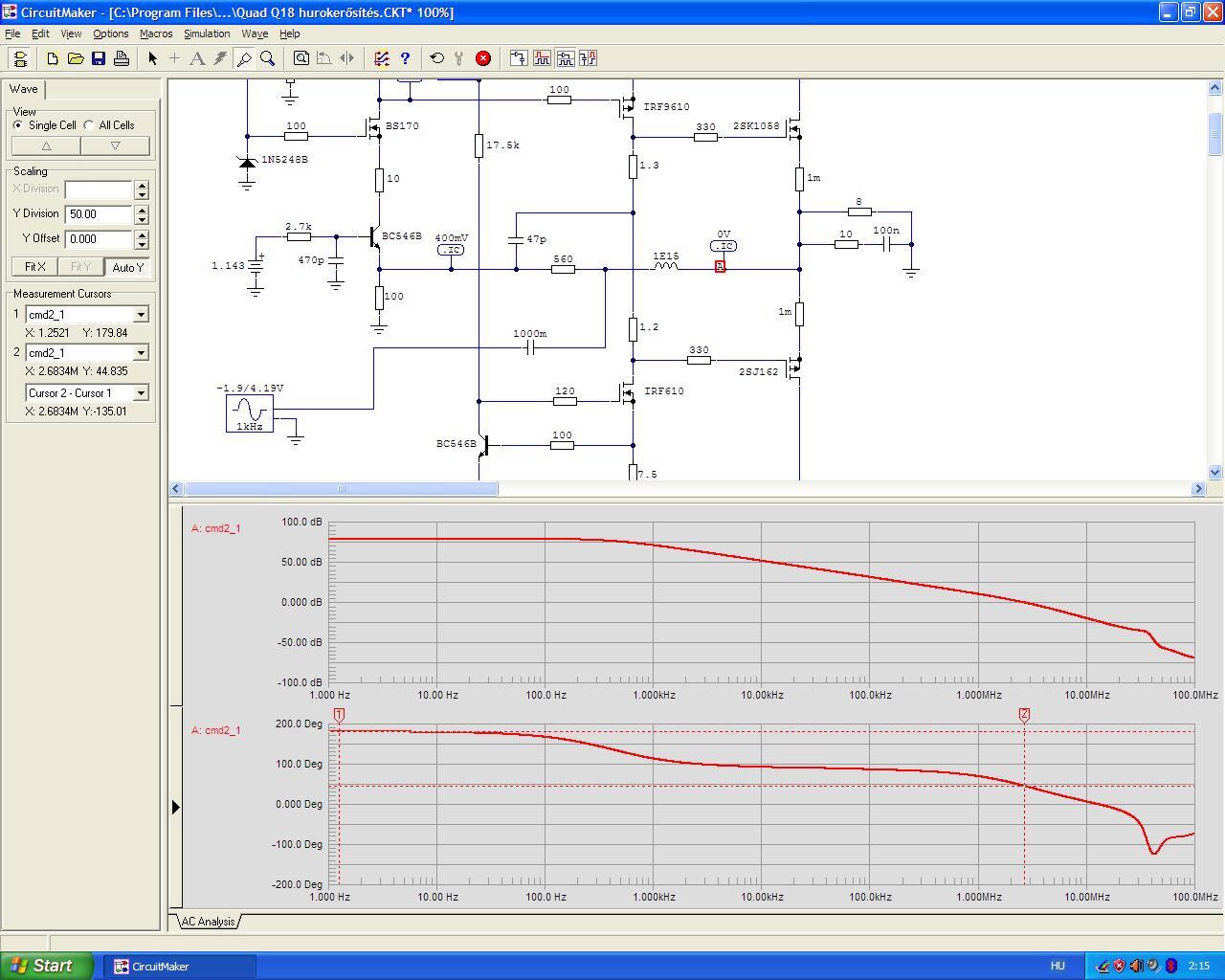

(#) Karesz 50 válasza tothbela hozzászólására (») Sze, 2:36 / 3
Újabban jobban szeretem a Nocht szűrő kimenetén nézni a torzítást, mint a Fouriert. Látni akarom, hogy miket termel az erősítő, a Fourier csak semmit mondó számokból áll. Nekem.
És látszik is 1W-on, hogy Current Damping nélkül magasabb rendű felharmonikusokat termel, de ezek alacsonyabb jelszinten vannak. Nem tudom mit szeret jobban (kevésbé) a fül (ha egyáltalán hallja). Nagyobb kivezérlésnél meg mindegy, hogy van CD vagy nincs. Szerintem csak a baj van vele a gyakorlati kivitelezésnél. Senki nem mért THD-t a diyaudiós topikban, vagy csak nem láttam, hogy mértek volna.
A hurokerősítés olyan, mint bármelyik átlagos végfoké.
80 dB-es visszacsatolási tényező 400Hz-es törésponttal. A fázistartalék kicsi (45 fok). látszik is a Nocht kimenetén, hogy szeretne begerjedni.
Nekem nem tetszik ez a végfok és szerintem kár rá fecsérelni az időt... kilószám vannak kommersz kapcsolások... ennél sokkal jobbak is.

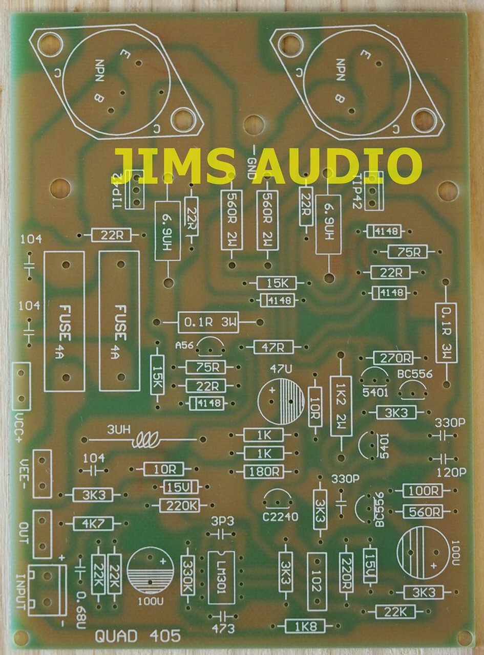

(#) tothbela válasza Karesz 50 hozzászólására (») Sze, 9:58 /
Köszönöm hogy fáradtál vele, én is csak kíváncsi voltam mégis mit tudhat. Megépíteni eszemben sem volt.
Nem tudom számít e valamit, de a DiyAudio képein ott virít a nyákon a sárga színű hangszóró vezeték csatlakozója. Olyat régebben használtam repülő és hajómodel akku csatlakozónak. Eredetileg is arra találták ki, de a Gauss végfokban szintén ezt láttam.
Most vagy abból lesték el, vagy más oka lehet. Jelzem nagyon jó csatlakozó, érdemes figyelmet fordítani rá.
(#) Karesz 50 válasza tothbela hozzászólására (») Sze, 10:10 /
Köszönöm,hogy felhívtad rá a figyelmem. Ezekkel a csatlakozókkal mindig gondban vagyok. Általában véletlenszerű ötleteim vannak és ha ezek sem, akkor forrasztok... végül is az is oldható kötés : )
(#) compozit válasza Karesz 50 hozzászólására (») Sze, 10:15 /
Az a -35dB erősítéscsökkenés nagyon durva. Vagy ne 80 dB-ről induljon, hanem mondjuk 120-ról.
